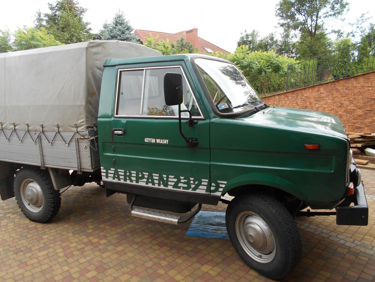

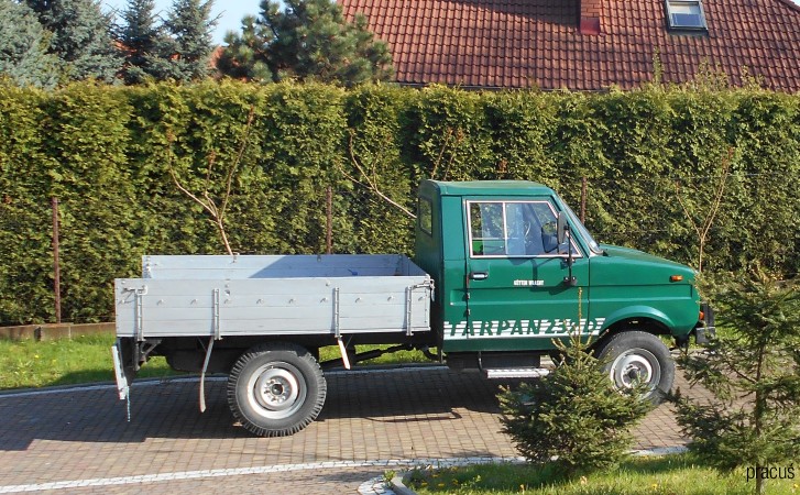

Chyba przyszedł czas abym i ja pochwalił się swoim pojazdem.
To Tarpan 239D , rok produkcji 1987, przebieg ok 80 tys km, kupiłem go w styczniu tego roku i od tego czasu przejechałem nim ok 5500 km, bez awarii, nie licząc pompy paliwa która odmówiła współpracy po 250 kilometrowej trasie na szczęście już pod samym domem :D
Zostaje u mnie na stałe 8)

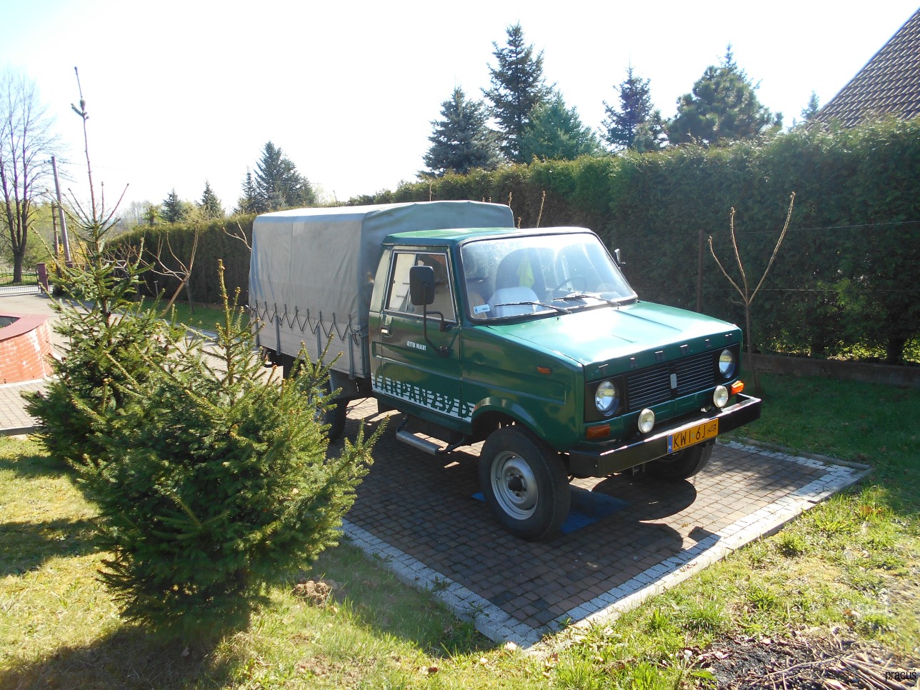

Dzięki za miłe słowa :-) Cały czas pracuję przy dokompletowywaniu brakujących detali, konserwacji, usuwaniu ognisk korozji ( niestety są) i bieżących usterek, bo Tarpan używany jest często i to na sporych dystansach :-)
