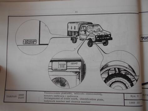

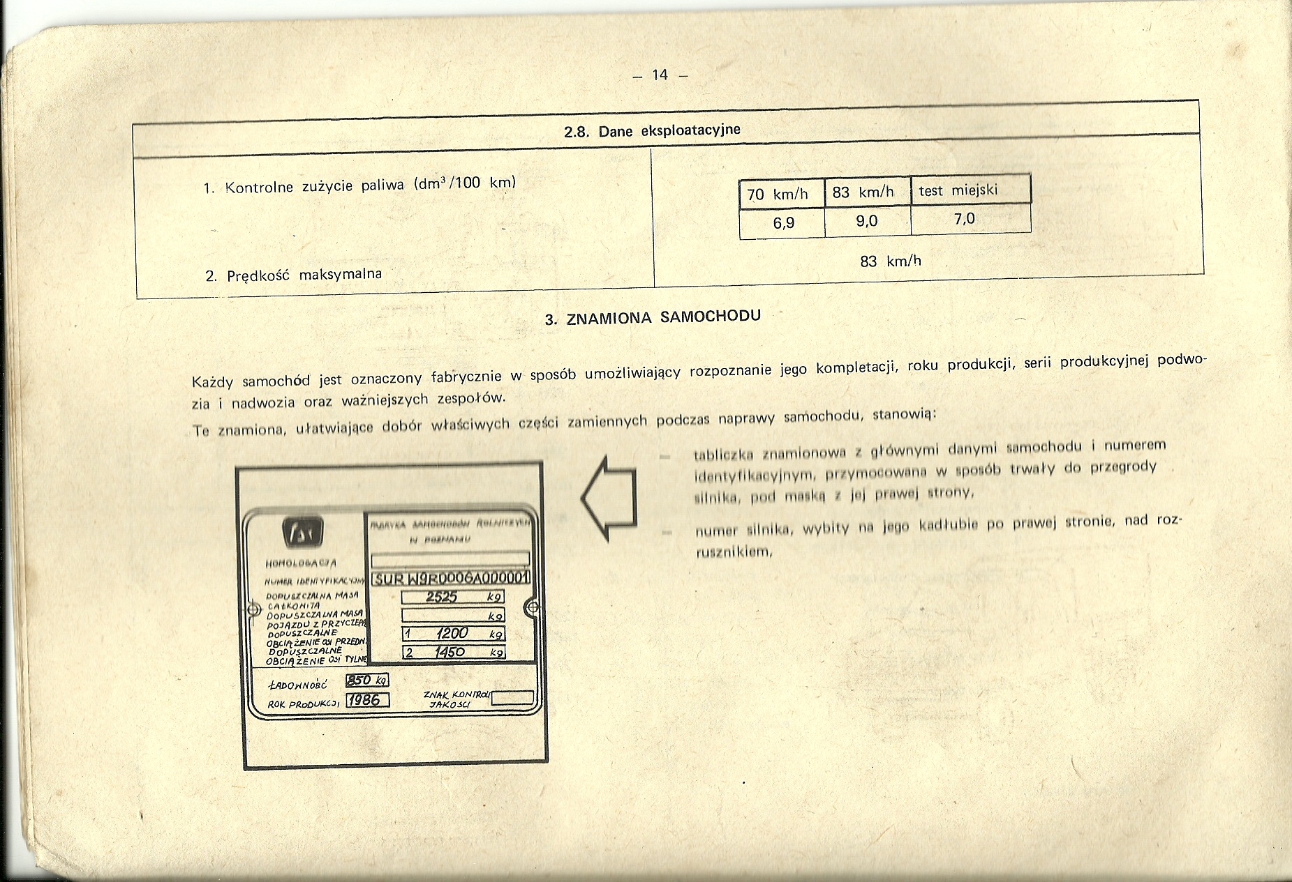

Zauważyłem że brakuje tabliczki znamianowej, w dowodzie rejestracyjnym w polu VIN mam 5-cio cyfrowy numer a nie pełen 16 znakowy VIN. I tu się nasuwa kolejne pytanie- czy oprócz tabliczki znamianowej jest jakieś miejsce z wybitym numerem ramy/ nadwozia ?
I tu prośba- czy ktoś z posiadaczy mógł by zrobić fotkę tabliczki znamianowej w swoim 239D ? Widziałem że są dostępne do kupienia, jednak jestem ciekaw jak wyglądały nabite na niej znaki i czy w dowodzie powinien się znajdować 16 znakowy vin.

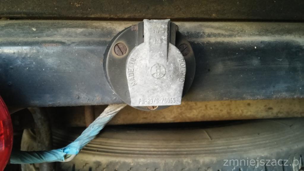

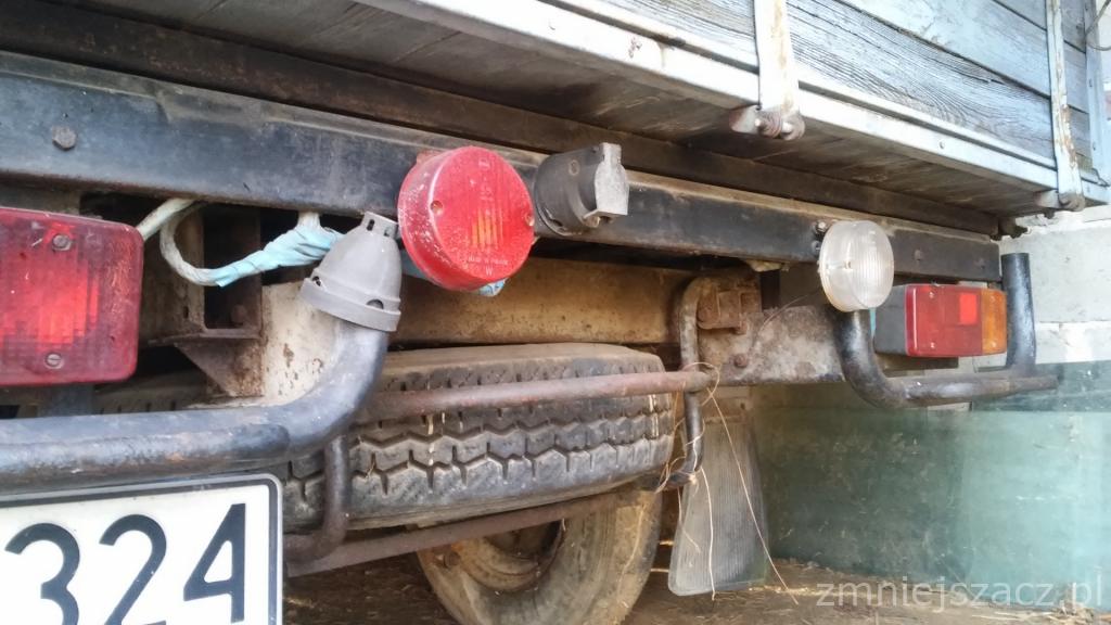

I następna kwestia- hak holowniczy. Czy ktoś ma takowy zamontowany, jeśli tak to czy oryginał czy podebrany np. Żuka czy Lublina. I jakie wartości powinny znajdować się w dowodzie rejestracyjnym w rubrykach dotyczących mas holowanych przyczep. Mam Niewiadowkę N126 i czasem jadąc na jakiś zlot chciał bym zabrać ją se sobą. Z ciekawostek z tyłu jest zamontowanie gniazdko zasilania świateł przyczepki. Poprzedni właściciel mówił ze nie miał nigdy haka, całkiem prawdopodobne ze pierwsi właściciele mieli jakis doczepiany hak do holowania na dziko.

:D zamach nie jest ani z żuka ani C 360 3P - jest z tarpana 239D, jeśli chodzi o samą tarczę sprzegła to pasuje z żuka, vin w tarpanie ogranicza się do numeru ramy 8) ( bity na tabliczce znamionowej i na ramie po prawej stronie w okolicy koła przód) , numer nadwozia był nabijany w pobliżu tabliczki znamionowej w okolicy obudowy nagrzewnicy, vin w dowodzie ma mieć 5 cyfr, hak holownioczy w modelu 239D nie był nieststy przewidywany, :-|

Z numerem VIN nie mogę się zgodzić, mój "były" z końcówki 1990 roku posiadał pełny, 17-znakowy numer
(SURW9R000LA****** - znaki pod gwiazdką to same cyfry, SUR oznacza Fabrykę Samochodów Rolniczych, L - 1990 rok produkcji). Zdjęć tabliczki mogę poszukać, ale nie wiele pomogą, gdyż mój miał już przygodę z lakierowaniem w latach 90-tych, więc i tabliczka została zamalowana.

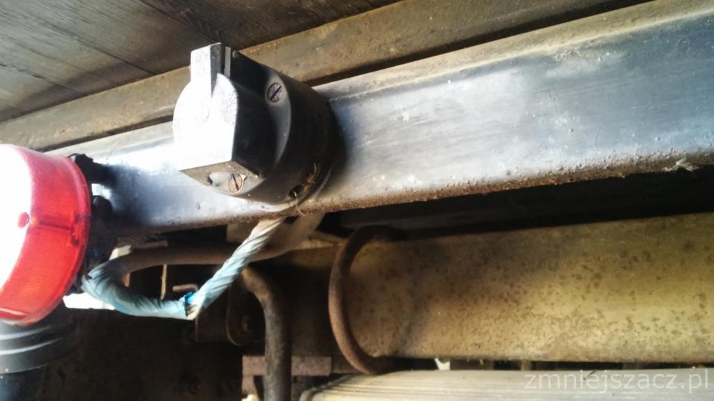

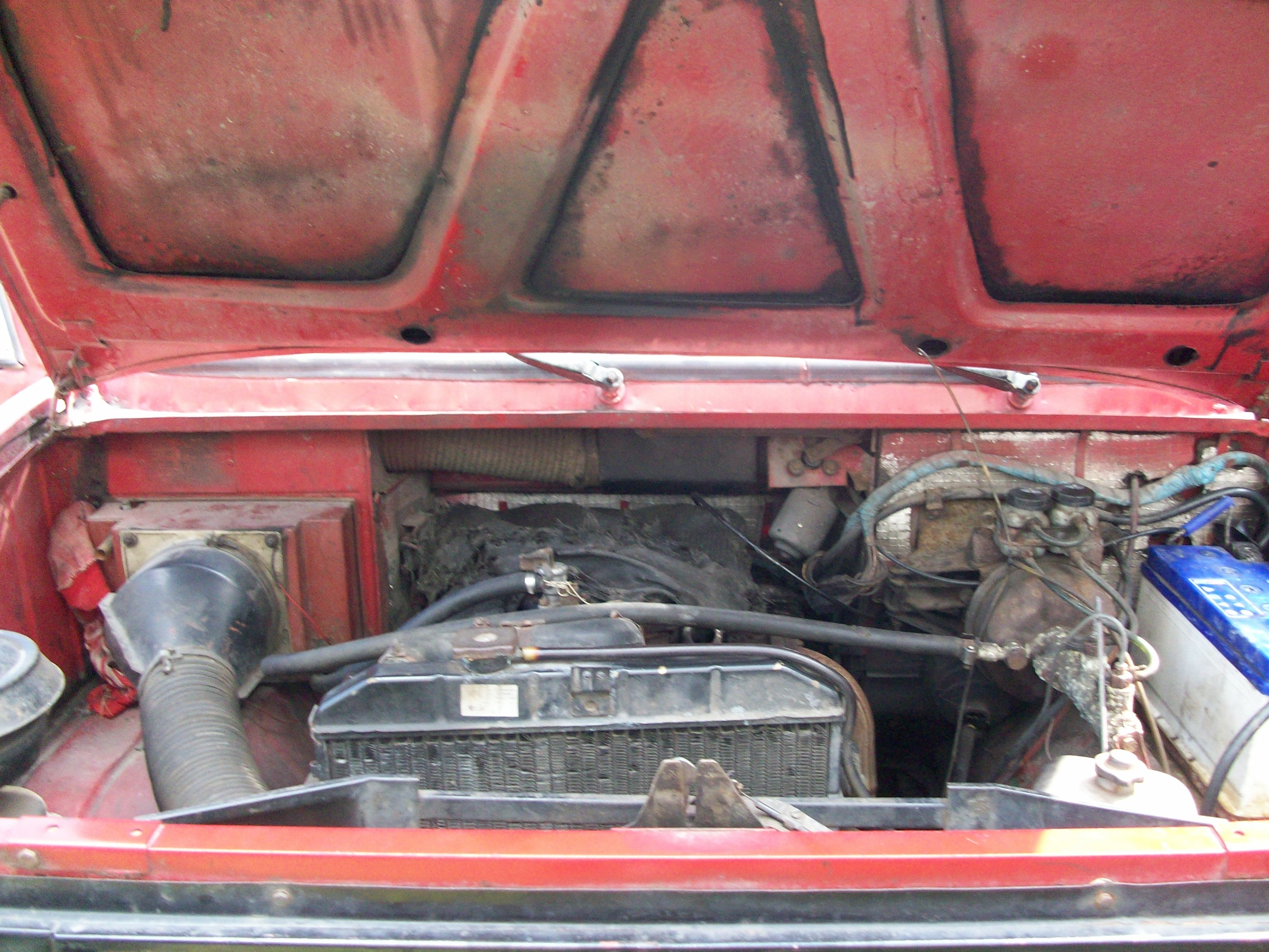

Co do gniazdka przyczepki, według moich danych (m.in pobranych ze starych zdjęć) gniazdko było w Tarpanie montowane fabrycznie, nawet gdy auta wychodziły bez haka. O ile się nie mylę jest to gniazdko w metalowej obudowie produkcji radzieckiej (o ile pamięć mnie nie myli napisy były wykonane cyrylicą). I zdaje się że każdy z 239D ma identyczne, Sukiennik musi potwierdzić ;) Jeżeli zaś chodzi o dane co do mas ciągniętych przyczep - u mnie był podobny problem, nie było skąd pobrać danych i zdaje się że na którymś z przeglądów, kiedy w końcu diagnosta zauważył że brakuje tych danych wklepał dane z Żuka ;)

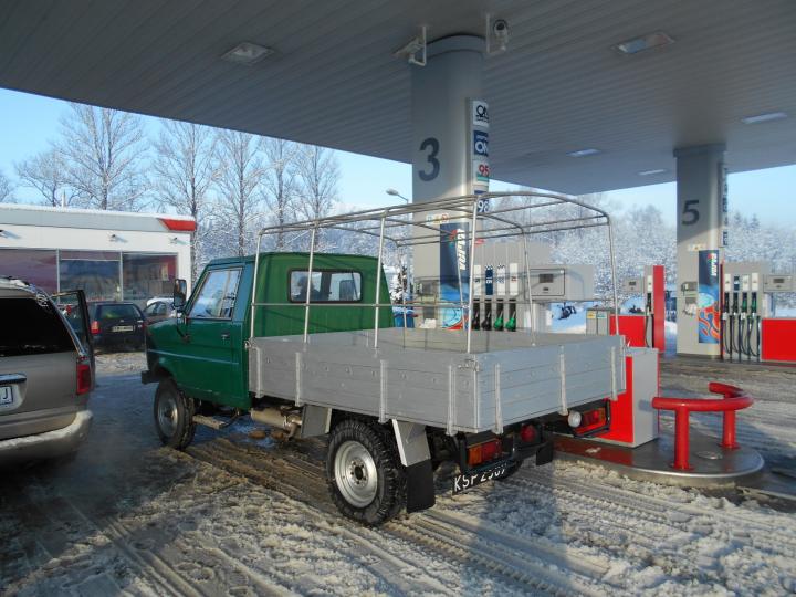

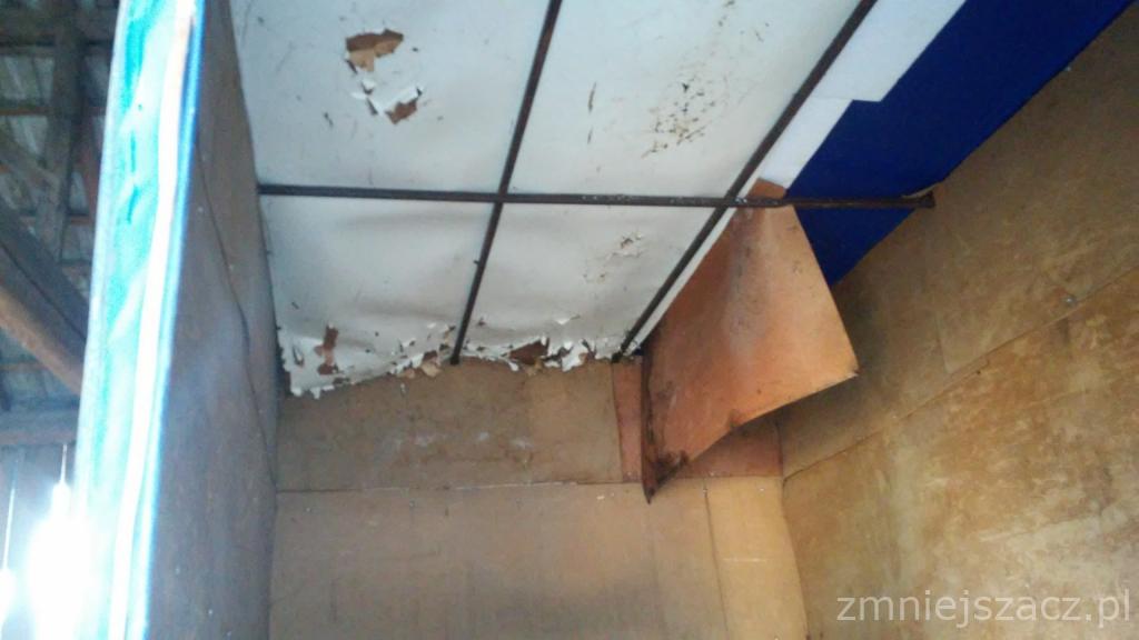

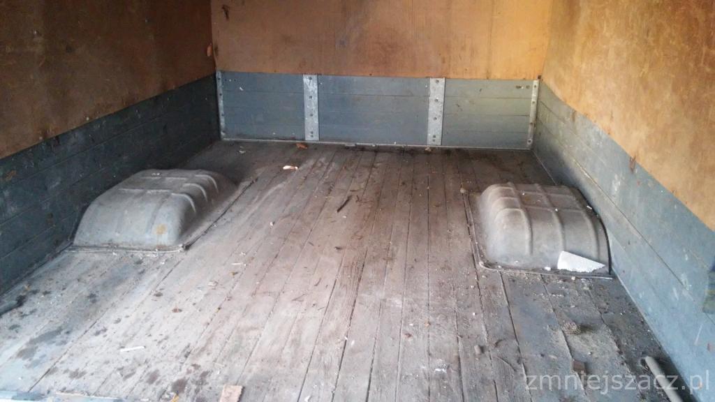

Pakę masz oryginalną - jedynie pokusiłbym się o znalezienie oryginalnego stelaża i plandeki, bo tylko to jest przerobione :) Nadbudówka nad kabiną również mi się nie widzi. W środku zostały nadkola czy właściciel je usnął zaślepiając czymś? ;)

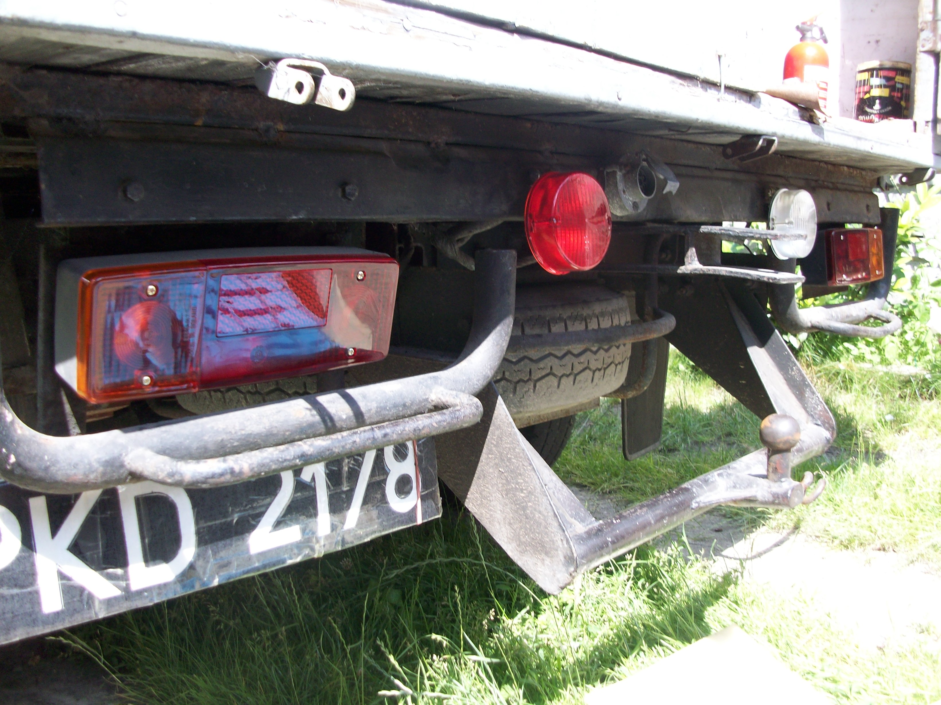

edit. załączam fotkę komory silnika, niestety jedyne zdjęcie jakie posiadam na którym można zauważyć tabliczkę, niestety nie byłem przewidujący i nie wykonałem szczegółowych zdjęć Tarpana zanim mi go sprzedali :( w bonusie hak a właściwie dwa, które były w moim samochodzie, rolniczy był na pewno wcześniej, kulowy zyskał ok. 1996/7 roku podczas remontu.

gniazdo było montowane fabrycznie, w moim jest polskie, plastikowe, produkcji jakiejś spółdzielni. Producent Tarpana 239D, ze względu na baaaardzo marne parametry trakcyjne, "fabrycznie" nie przewidział możliwości holowania przyczepki przez ten samochód :? dlatego nie było certyfikowanych haków do tego modelu, dzisiaj można spotkać jedynie różne samoróbki. Chyba tylko jako "nagroda pocieszenia" fabrycznie "montowane było" przyspawane do ramy "ucho" z pręta gładkiego fi 10 :lol:

Musiałeś mieć zmienione, wydaje mi się że na fotce z Motoru z 1987 roku z testu drogowego Tarpana też wychwyciłem to metalowe.
Jak możesz to podeślij mi fotę tego ucha - nie kojarzę tego w swoim, chyba że masz na myśli uchwyt na belce do holowania
edit: w temacie tabliczki znamionowej podsyłam skan z instrukcji
Środek skrzynki jest w pełni oryginalny.

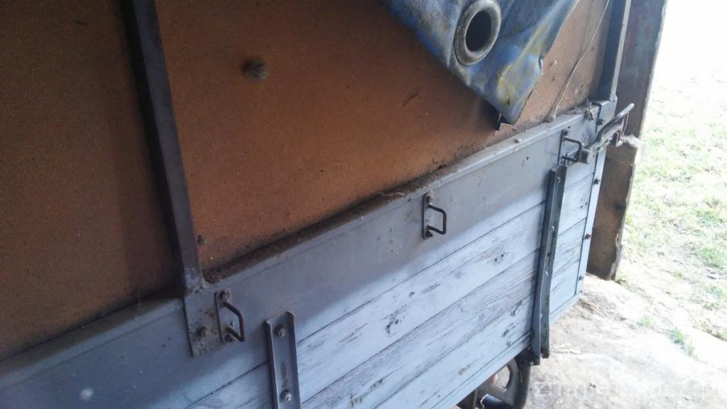

Plandeka z stelażem jest przykręcona śrubkami fi6 do burt. Całkiem pomysłowe rozwiązanie, czy tak też było w oryginale ?
Prawdopodobnie ta tabliczka będzie zgodna z modelem i rocznikiem mojego Tarpana?

Gniazdko mam produkcji polskiej, plastykowe z metalową klapką.
Spoglądając głębiej, jest rzeczywiście to ucho do holowania.

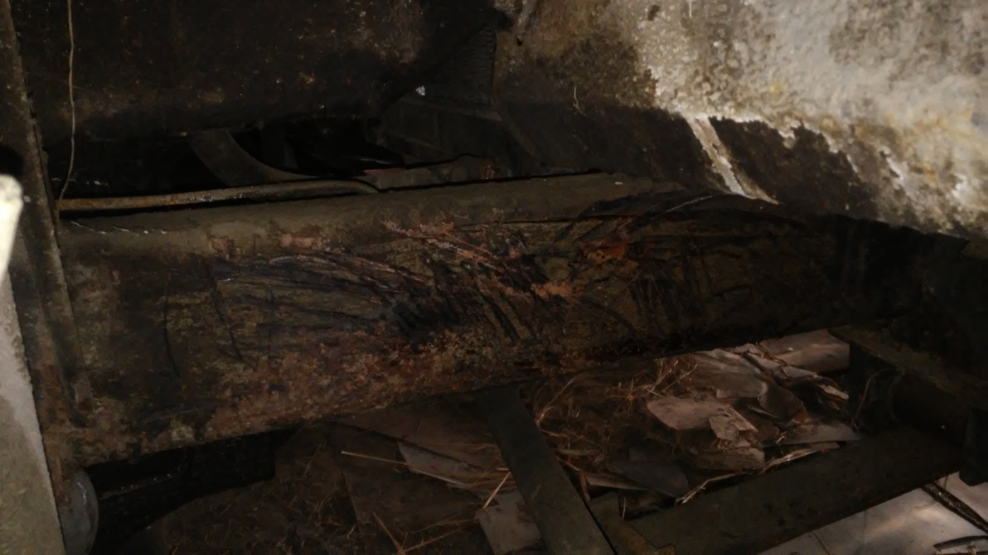

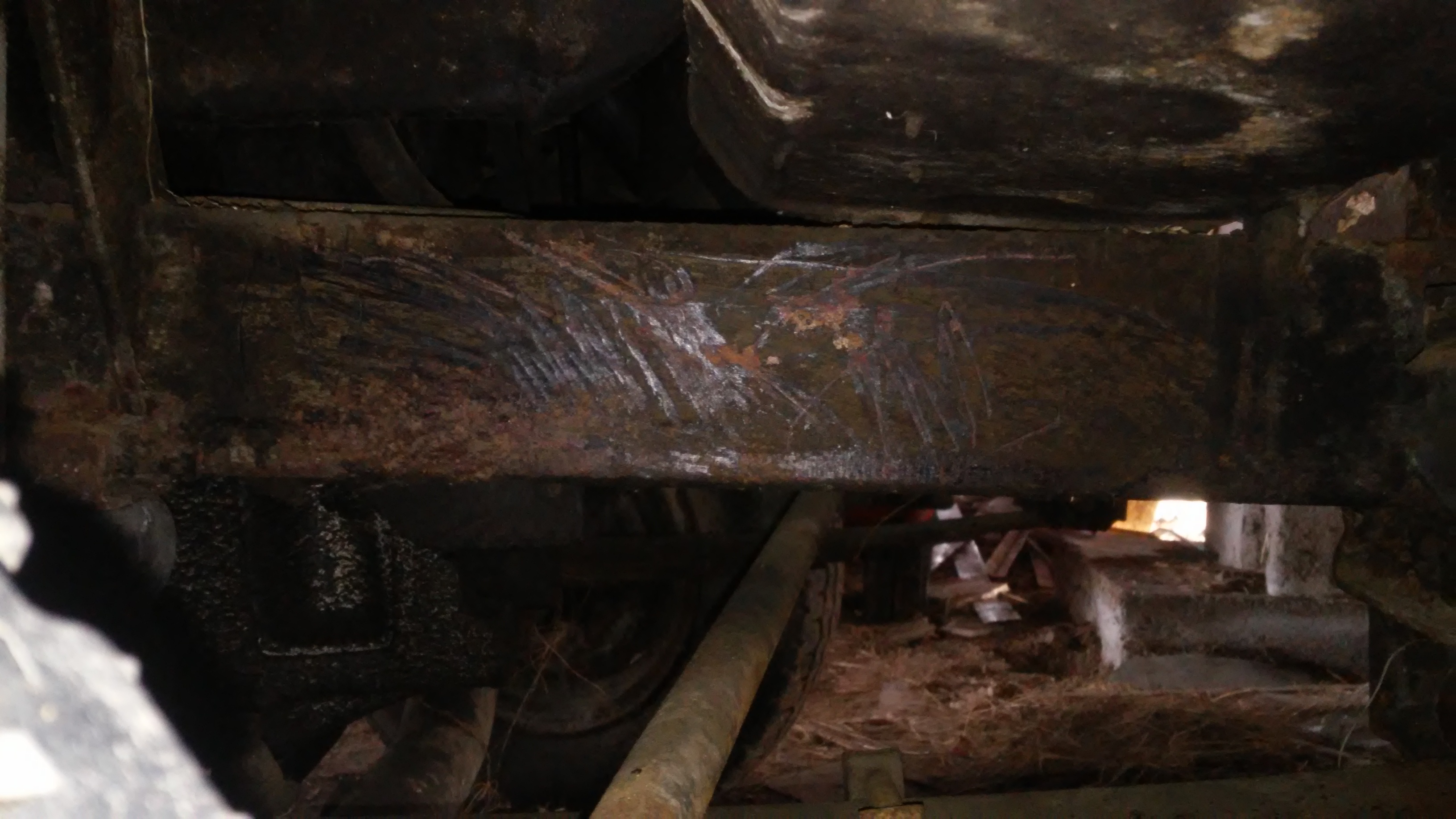

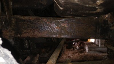

Szukałem także dziś numeru na ramie, jednak bezskutecznie, widać było że ktoś kiedyś również odrapywał okolice tego miejsca z konserwacji, ja jednak numerów nie znalazłem, może ktoś zaznaczyć na fotce w kółku gdzie prawdopodobnie będą nabite ? Całkiem możliwe że korozja je całkiem wyżarła i nie ma już po nich śladu. Jak metoda odrapywanie nie pomoże to wypiaskuję tek kawałek ramy.

Post: 05 marca 2019, 18:58
miejsca pól numerowych w 239d

Jeżeli chodzi o montaż stelaża do skrzyni, to w oryginale też tak było, oryginalny stelaż składał się z 4 rurek wygiętych w "U" i łączące je po długości paki 8 prostych rurek. Jak dobrze kojarzę to w moim dwa środkowe pałąki były przymocowane śrubami do burt - głowy nie daję ale nie mniejsze jak M8. Raczej oryginał, ponieważ szybko po zakupie pakę wyłożyli płytami, więc modyfikacji przy takich rzeczach raczej nie było.
