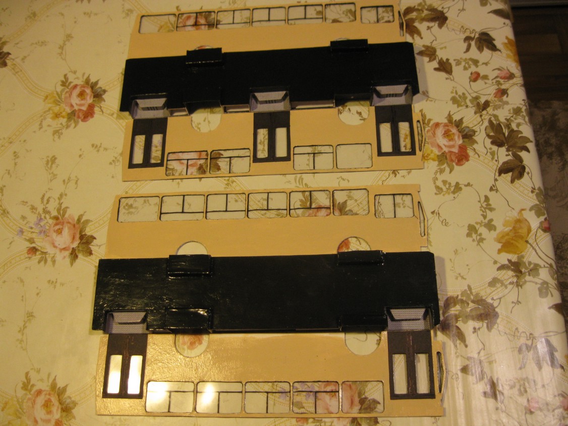

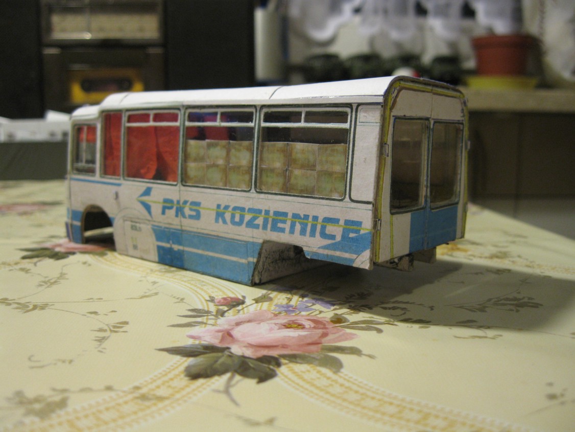

Post: 27 września 2015, 21:53

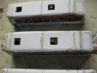

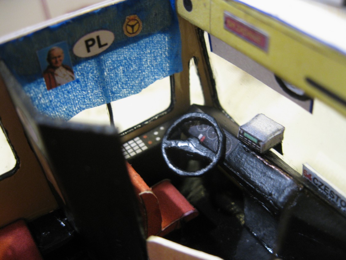

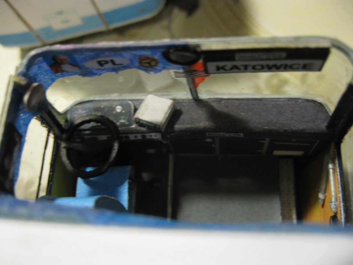

Przeglądałem swoją kartę pamięci no i znalazłem stare zdjęcia z czasów, jak sklejałem te moje Autosany :wink: Rzucają one trochę lepsze światło na to, jak wyglądają te modele od środka... 8)
01.jpg [ 184.2 KiB | Przeglądany 14347 razy ]
02.jpg [ 150.45 KiB | Przeglądany 14347 razy ]
03.jpg [ 136.62 KiB | Przeglądany 14347 razy ]
04.jpg [ 139.49 KiB | Przeglądany 14347 razy ]
05.jpg [ 129.12 KiB | Przeglądany 14347 razy ]
06.jpg [ 198.85 KiB | Przeglądany 14347 razy ]
07.jpg [ 166.92 KiB | Przeglądany 14347 razy ]

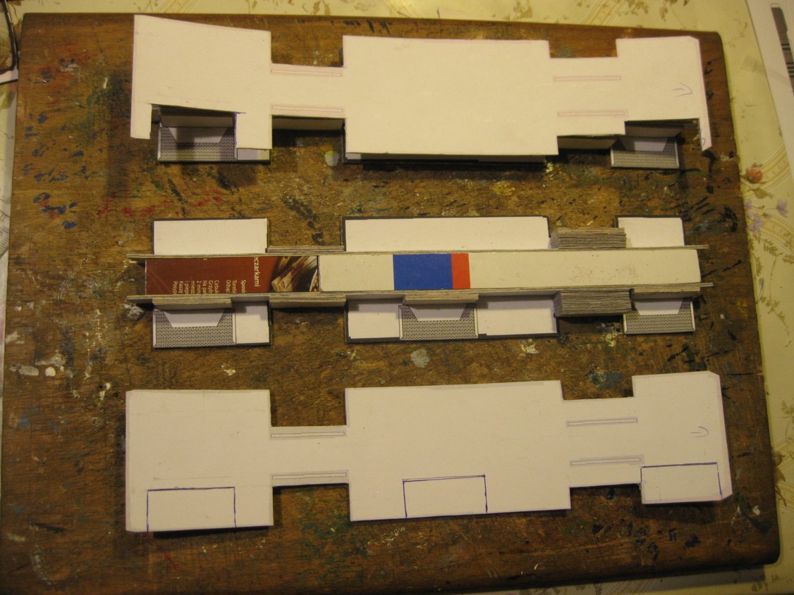

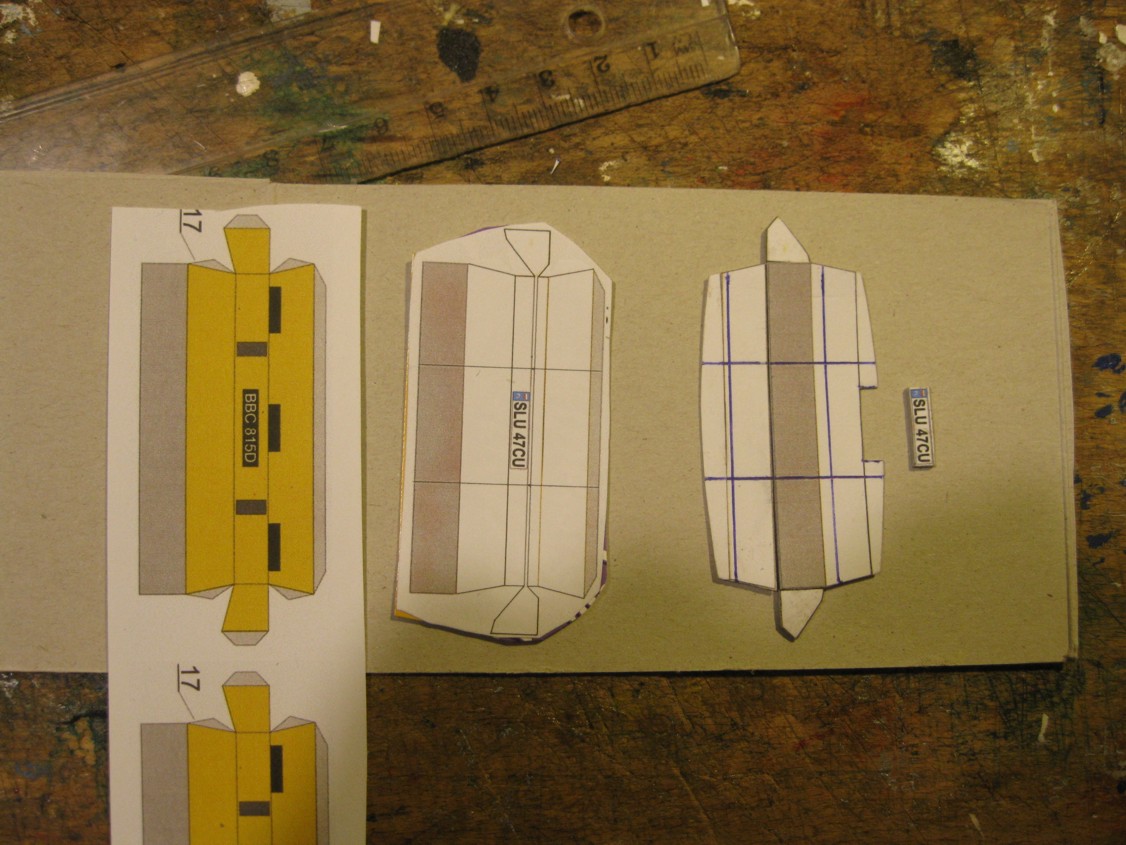

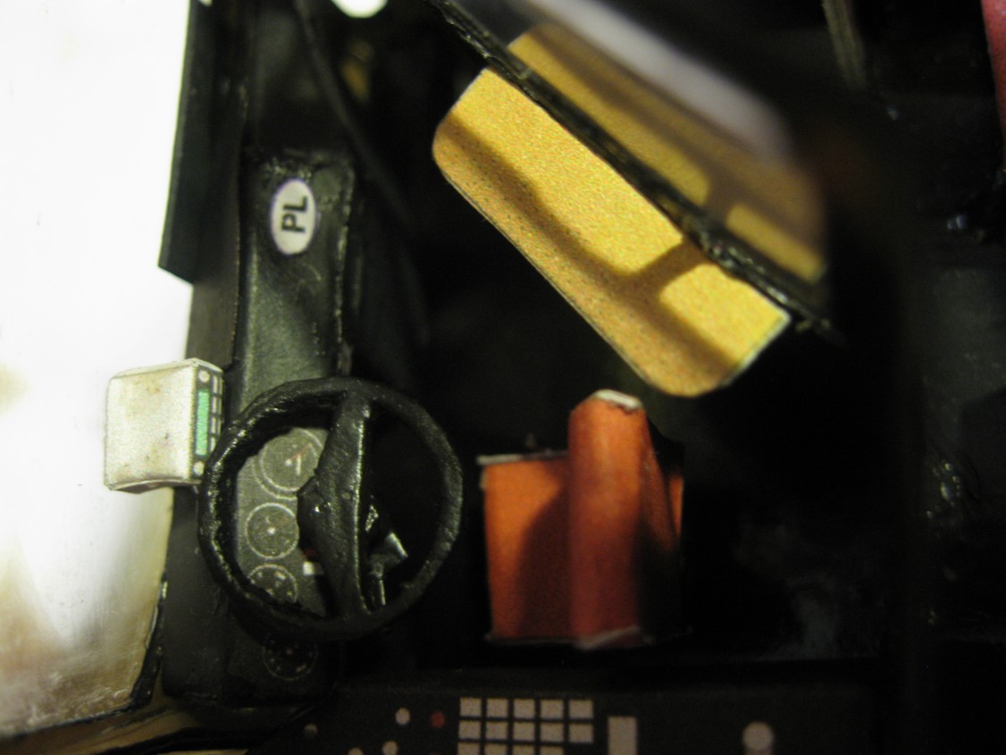

Post: 27 września 2015, 22:04

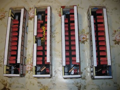

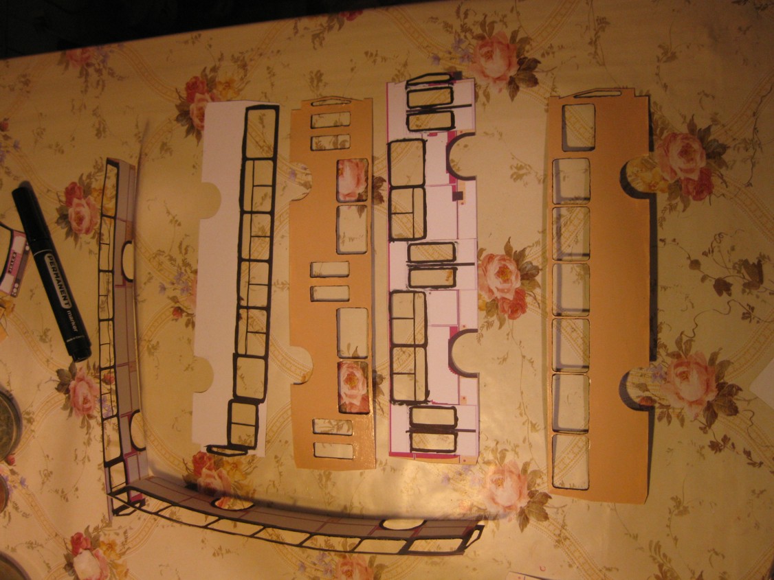

No i parę słów o tym, jak robię konwersje modeli kartonowych, gdzie bardzo ingeruję w kształt pierwowzoru bryły. Jak widzicie nie chce mi się bawić we wszelkie szkicowanie, wymazywanie itp w corelu... Drukuję elementy gotowych modeli i koryguję je na bieżąco podczas wycinania i sklejania do własnych potrzeb... Nie przeszkadzają mi żadne linie, części naniesione na okna, których tutaj nie wytnę. Przecież i tak wszystko docelowo pomaluję farbą modelarską... Po co mam jeszcze tracić czas na siedzenie przed komputerem i wymazywanie tego, co i tak zamaluję...
...i jeszcze jedna sztuczka, którą wymyśliłem. Jeśli w karoserii są drzwi lub klapy czy wszelkie inne wgłębienia i nierówności powierzchni, to drukuję ten sam element 2 razy - pierwszy egzemplarz sklejam tak, jak w modelu, a drugi wycinam dokładniej - z uwzględnieniem wszelkich rowków, styków blach, drzwi i naklejam na poprzedni - dzięki temu po zamalowaniu wszystkiego widać wszelkie wklęsłości na granicach blach drzwi i klap
08.jpg [ 167.6 KiB | Przeglądany 14346 razy ]
09.jpg [ 152.09 KiB | Przeglądany 14346 razy ]
10.jpg [ 163.51 KiB | Przeglądany 14346 razy ]
11.jpg [ 168.35 KiB | Przeglądany 14346 razy ]
12.jpg [ 170.79 KiB | Przeglądany 14346 razy ]
13.jpg [ 168.15 KiB | Przeglądany 14346 razy ]
14.jpg [ 162.21 KiB | Przeglądany 14346 razy ]
15.jpg [ 132.76 KiB | Przeglądany 14346 razy ]
16.jpg [ 173.93 KiB | Przeglądany 14346 razy ]

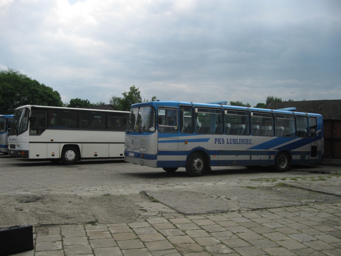

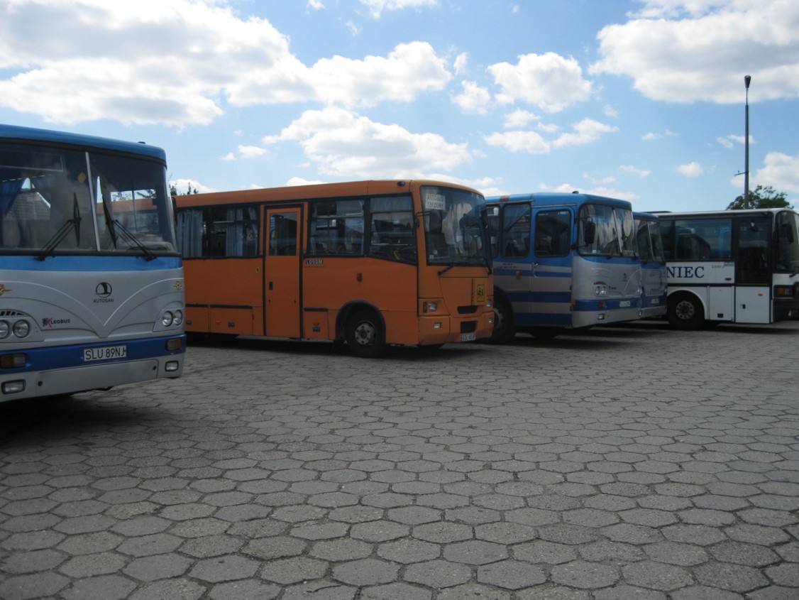

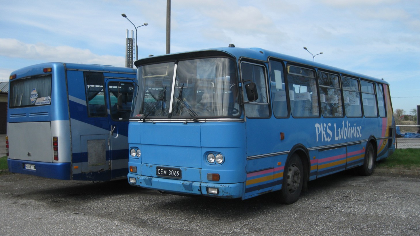

Zajezdnia PKS Lubliniec, ul Niegolewskich, plac przed warsztatami.
20 kwietnia 2015 roku w oczekiwaniu na wymianę przedniej szyby w mojej osobówce pozwoliłem sobie na małą sesyjkę zdjęciową...
Na zdjęciach między innymi Autosan H9-21 CEM 3069, którego miniaturka w skali 1:43 zdobi moją półkę
Pozwoliłem sobie dokładniej go obfotografować i porównać ze zmodernizowanym egzemplarzem stojącym obok...
...to właśnie dzięki takim zdjęciom można później dokładniej zrobić model konkretnego autobusu...
Celowo zacząłem fotografować fragmenty autobusów pod różnymi kątami i robić zdjęcia takich detali jak np kratka wlotu powietrza...
Ten turkusowy Mercedes Sprinter to też ciekawy temat na model! Gdyby gdzieś pojawiła się jakaś dobra baza, to chętnie i jego odtworzę ze szczegółami w skali 1:43
Samochód ten obecnie pełni funkcję pogotowia przystankowego PKS Lubliniec i wozi ludzi zakładających na przystankach tabliczki z aktualnym rozkładem jazdy...
...w taborze PKS Lubliniec służy też Polonez Truck - późna wersja, z hardtopem oznaczonym emblematami PKS Lubliniec...
Komentarz: Na tym zdjęciu widać, że nie tylko przednią ścianę, ale i dach będę musiał na nowo zaprojektować żeby zrobić model "mutanta"

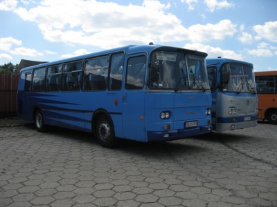

Komentarz: Czyż to nie jest piękny temat na dioramkę? :) Plac przed zajezdnią PKS Lubliniec...
04.jpg [ 236.3 KiB | Przeglądany 14345 razy ]

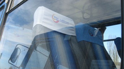

Komentarz: pokrowce na siedzeniach Autosana H9-21 CEM 3069

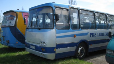

Uwagę moją zwróciły te 2 zmodernizowane Autosany. SLU W707 - pomalowany w dość oryginalny sposób z dziwnym emblematem przypominającym literę "J" - zwracam uwagę na takie ciekawostki w wymalowaniach autobusów i ciężarówek...
Porównajcie te oba Autosany "mutanty" - każdy z nich ma inaczej wyglądający przód. Identyczne są tylko na pierwszy rzut oka...

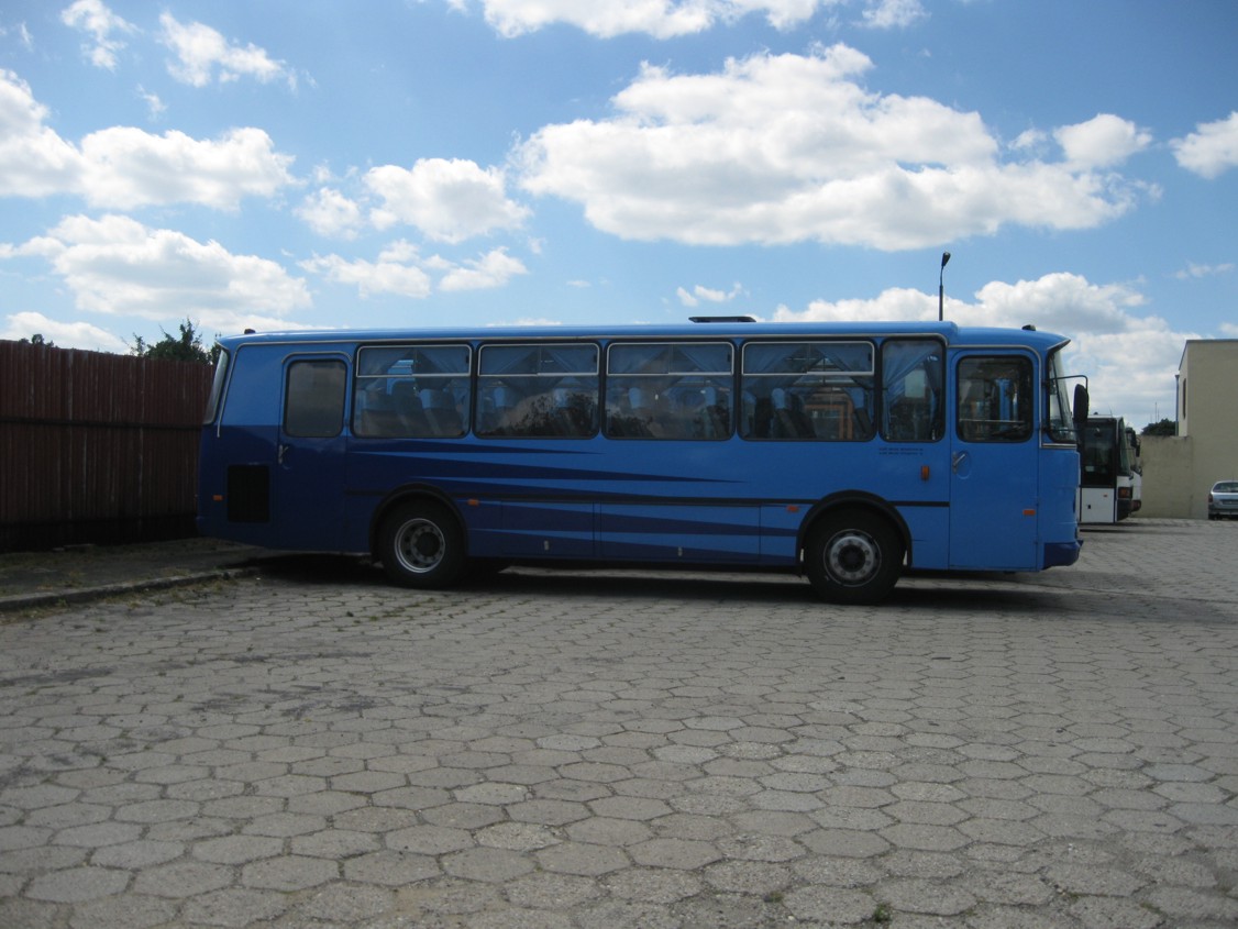

Skoro mowa o nietypowych wymalowaniach - natrafiłem na najnowszy nabytek PKS Lubliniec - pięknego Autosana H9-21 SLU 61F8
Kupiony prawdopodobnie w styczniu 2015 roku wraz z innym Autosanem. Zastąpił on wysłużonego i zezłomowanego Autosana H9 "mutanta" o numerze CZA 011S (z którego to dorwałem fotele dla mojej Nyski)
Obfotografowałem go z myślą, że kto wie - może i kiedyś spróbuję i jego zrobić w skali 1:43

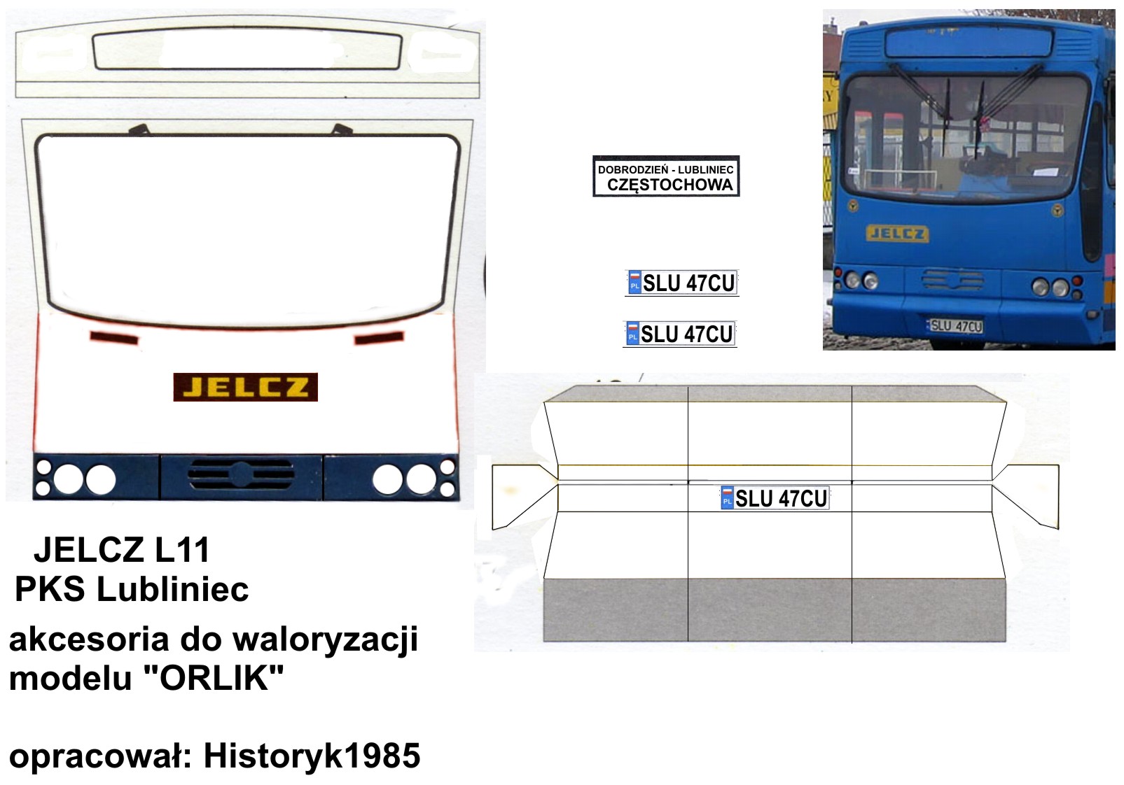

Jestem w trakcie prac przy modelach Jelcza M11 i L11 w wersji PKS no i tak pomyślałem sobie o czymś bardziej ambitnym niż tylko wzbogacenie opracowanego już modelu o zrobienie całego wnętrza ze wszystkimi detalami...
Mało ludzi zwraca na to uwagę, ale nie tylko Autosany H9 przechodziły "facelifting" czyli stylistyczną przeróbkę przodu i tyłu. Autobusy Jelcz M11/L11 były również z "nowym" przodem. Charakterystyczny "dziób" pozostał, ale opracowano nowy pas wokół przednich świateł (choć same lampy i ich układ się nie zmieniły), nowy przedni zderzak o całkiem innym kształcie i zmieniono nieznacznie pas wokół "okienka" na tablicę z nazwą trasy...
Opracowałem więc na bazie modelu Jelcza M11 z "Orlika" kilka nowych elementów dzięki którym chcę zwaloryzować ten model. Wrzucam rysunki własnego autorstwa - dopiero co narysowane w Corelu.
Pewnie będzie sporo błędów wymagających poprawek na bieżąco po wydrukowaniu, jeśli chodzi o przedni zderzak (za błędy więc z góry przepraszam - jeśli ktoś by chciał skorzystać z tego, a bryła z rysunku obok się nie złoży i trzeba będzie tu i ówdzie coś poprawiać...
Przednia ściana choć sporo przy niej kreśliłem, to kształt jej powinien na 100% pasować do reszty modelu - rysowałem wszystko, ale sylwetkę oryginału - poprawnie pasującą do reszty modelu zachowałem...

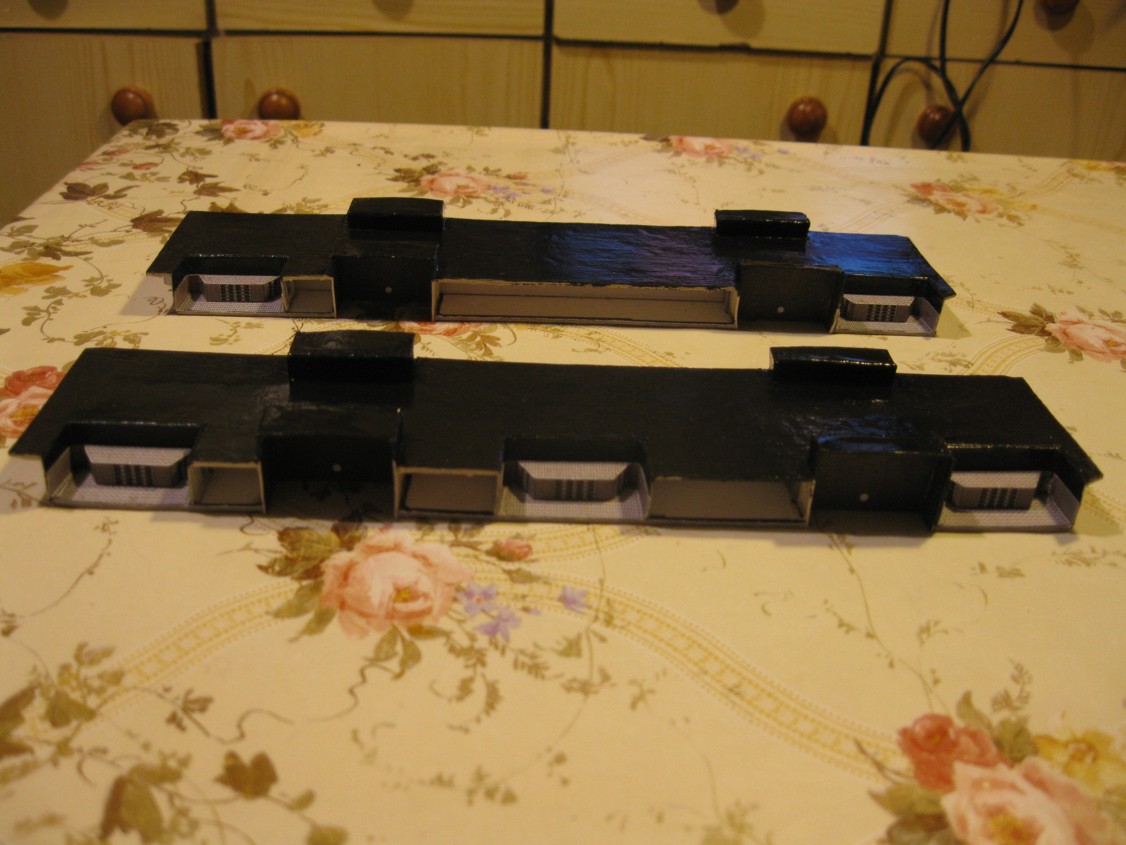

Post: 08 lutego 2016, 21:49

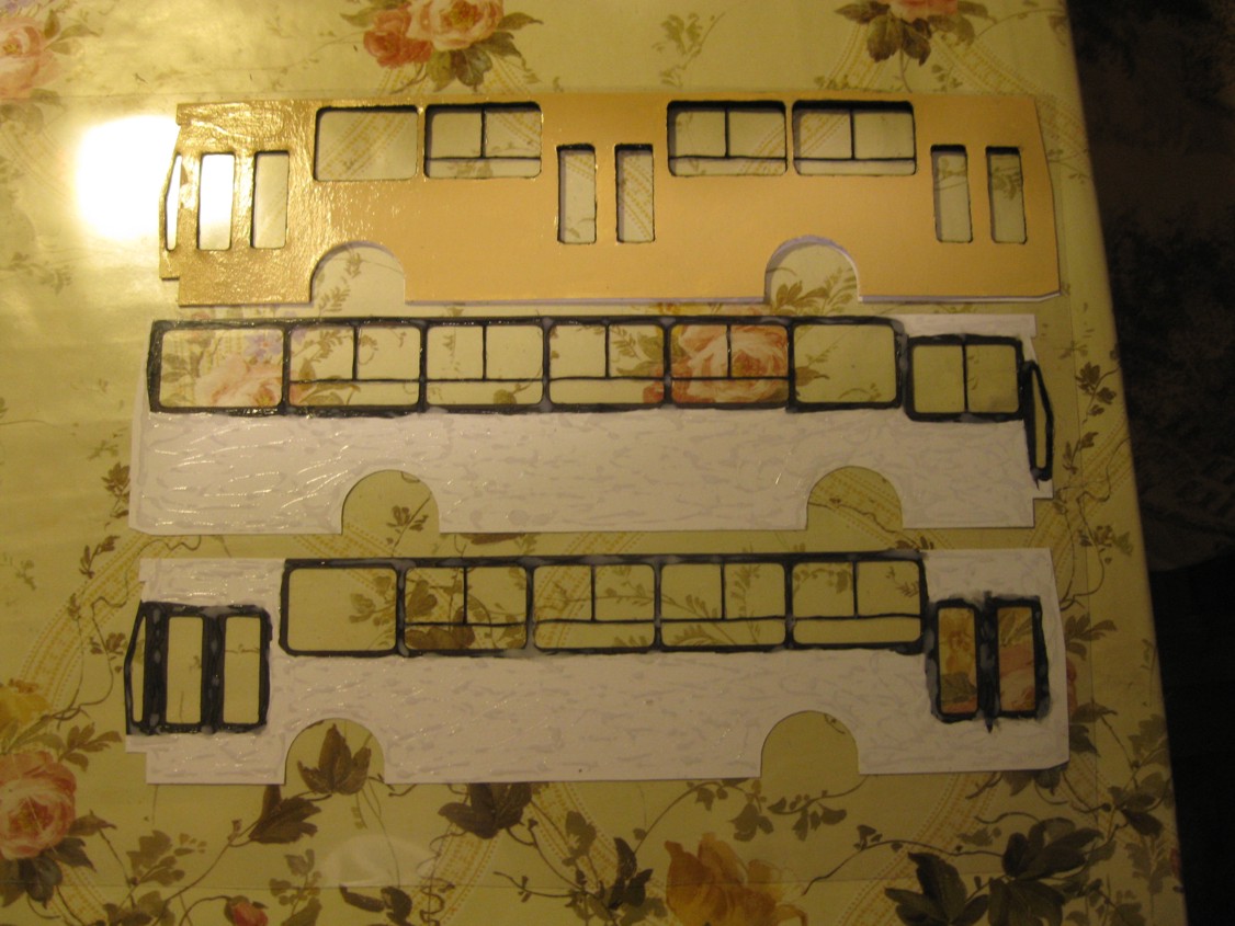

Obiecałem wszystkim (i to na paru forach), że zrobię Jelcza M11 i L11, więc, żeby nie było, że się obijałem :wink: - moje 4 "Berliety" na podwoziu Ikarusa 260 już są prawie gotowe, ale jeszcze w październiku 2015 były one kawałkiem kartonu... :-|

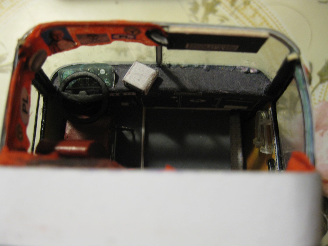

Więc od początku. Miałem jako bazę model kartonowego autobusu bez wnętrza. Całe szczęście, że szkielet tego modelu ma konstrukcję podobną do prawdziwego Jelcza... Trzeba było wyciąć okna, nieznacznie przerobić płytę podłogową, dodać progi i stopnie, a powierzchnię kartonu od środka pomalować farbą akrylową "krem orzechowy", która imituje laminaty i dykty, którymi pokryte były ściany Jelcza...
Komentarz: Etap pierwszy - ściany autobusu są wycięte, zewnętrzna warstwa skorygowana mazakiem, wewnętrzna podklejona kartonem i pomalowana farbą. Teraz będzie czas na klejenie...
01.jpg [ 205 KiB | Przeglądany 13943 razy ]

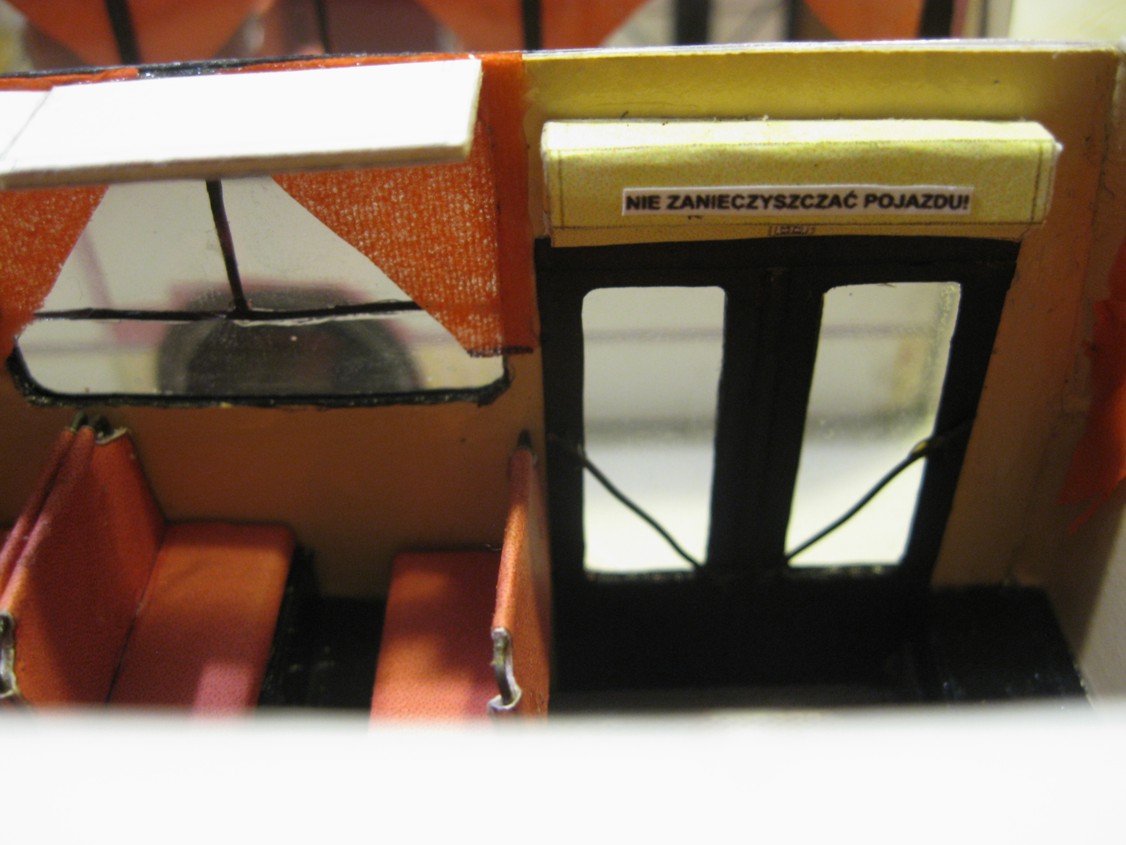

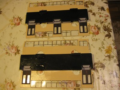

Komentarz: ściany w trakcie klejenia. Zewnętrzną warstwę nakleiłem na przezroczystą folię, a teraz przyklejam wewnętrzną warstwę ścian podklejoną kartonem 0,5mm
02.jpg [ 192.32 KiB | Przeglądany 13943 razy ]
Komentarz: Podwozie Jelcza w trakcie sklejania obu warstw tej "kanapki"
03.jpg [ 209.85 KiB | Przeglądany 13943 razy ]
Komentarz: Podwozie Jelcza M11/L11 to podwozie Ikarusa 260 na którym montowano przerobione nadwozie Berlieta. Typowa "kanapka", gdzie między dwiema płytami podłogowymi wstawiono silnik i całą mechanikę
04.jpg [ 181.04 KiB | Przeglądany 13943 razy ]
Komentarz: w płycie podłogowej wyciąłem otwory i wstawiłem progi i stopnie z kartonowego Jelcza Pr100 wydanego przez "MODELIK"
05.jpg [ 165.54 KiB | Przeglądany 13943 razy ]
Komentarz: ściany i płyta podłogowa położone obok siebie ostatni raz przed sklejeniem w całość
06.jpg [ 208.34 KiB | Przeglądany 13943 razy ]

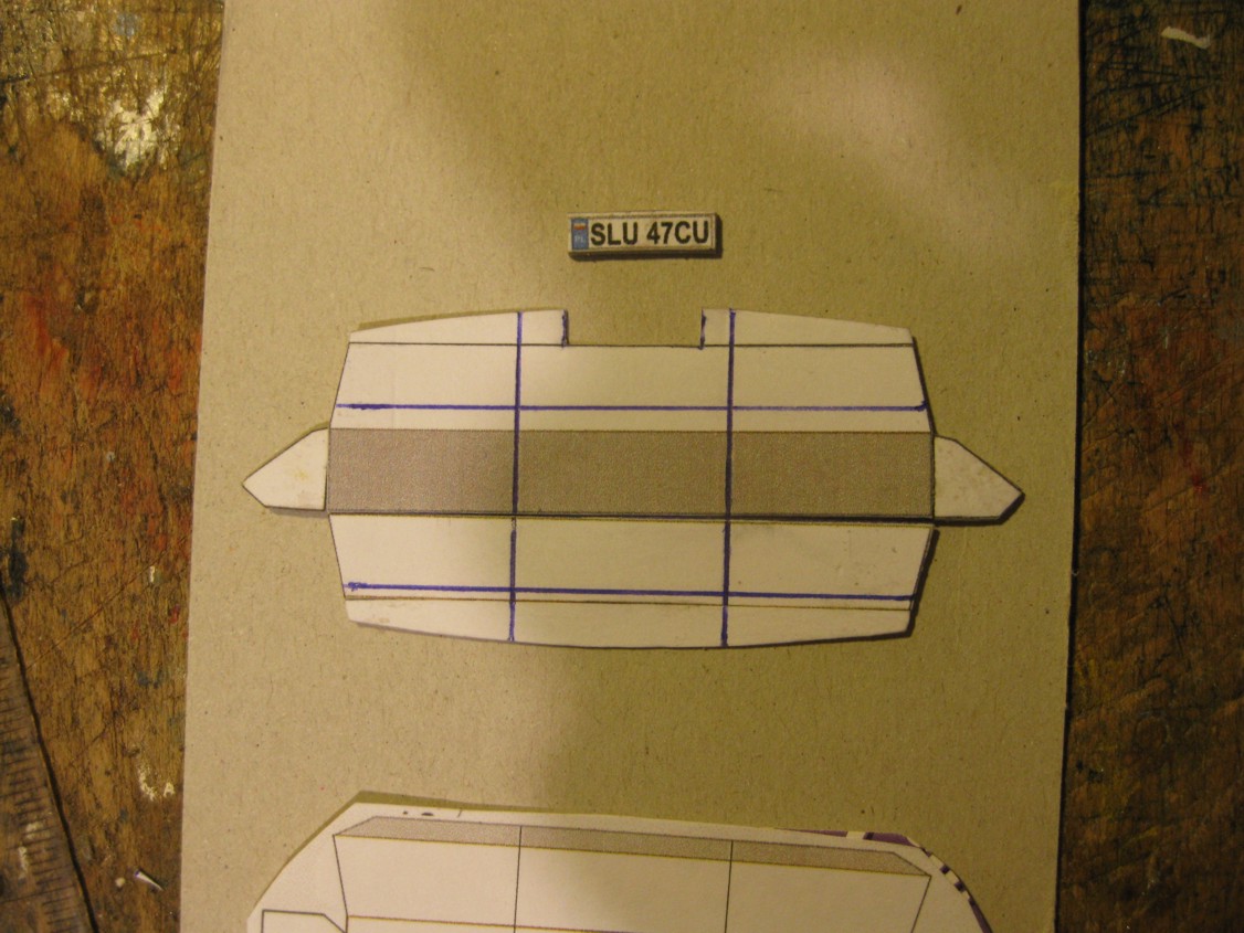

Post: 08 lutego 2016, 21:57
Pamiętacie moje pomysły z zaprojektowaniem wersji "Berlieta facelifting" czyli modelu Jelcza L11 PKS Lubliniec (SLU 47CU) ze zmodernizowanym przodem?
ten mój rysuneczek musiałem jeszcze cały dzień korygować i weryfikować z rzeczywistością...
Oto, jak powinien wyglądać ostatecznie kształt tego zderzaka przed wycięciem i sklejeniem
...ufff ale się przy tym nagłówkowałem, żeby ten kształt uzyskać... :roll:
