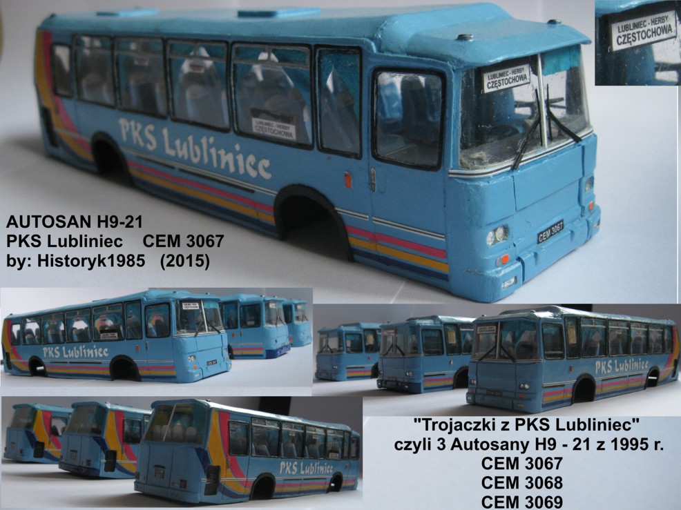

Zgodnie z zapowiedziami wrzucam fotki moich Autosanów 8)
Skończyłem dłubanie przy nich wiosną 2015 roku (obecnie nie mam czasu dłubać przy nich, bo sporo roboty na dworze). Jako, że są zrobione w ponad 95% więc postanowiłem wrzucić fotki, jak obecnie wyglądają. Brakuje im jeszcze kół, klamek w drzwiach i kratek wlotu powietrza z tyłu. Kilku brakuje też uszczelek w szybach i paru drobiazgów, ale tak ogólnie to są już prawie gotowe... :mrgreen:
Na początek "lublinieckie trojaczki" czyli 3 Autosany H9-21 z 1995 roku, zakupione przez PKS Lubliniec i zarejestrowane w tym samym dniu jednocześnie - stąd ich "kolejne" numery tablic rejestracyjnych:
CEM 3067
CEM 3068
CEM 3069
W chwili obecnej wszystkie są na służbie CEM 3067 i CEM 3068 - po remoncie i jeżdżą na co dzień, a CEM 3069 odstawiony chwilowo do remontu...
Moim modelom nadałem autentyczne tablice kierunkowe:
CEM 3067 - "Lubliniec - Herby - Częstochowa"
CEM 3068 - "Lubliniec - Pludry - Dobrodzień" - bardzo często obsługuje on tą trasę
CEM 3069 - "Opole - Lubliniec - Częstochowa" - wyjazd z Opola o 13.35 (bardzo często nim wracałem ze studiów do domu i stąd szczególny sentyment do tej akurat trasy i relacji)
Niestety nie obyło się bez paru błędów - zapomniałem, że te 3 identyczne egzemplarze miały tylko po jednym włazie dachowym, a okienka boczne w tym roczniku (1995) były już szersze. Na dodatek CEM 3068 ma faktycznie zasłonki krótsze i czerwone, a boczną tablicę kierunkową ma w innym oknie... ale błędów nie popełnia ten, kto nie robi nic... Jestem z tych modeli jak najbardziej usatysfakcjonowany bo mam do tych autobusów szczególny sentyment...

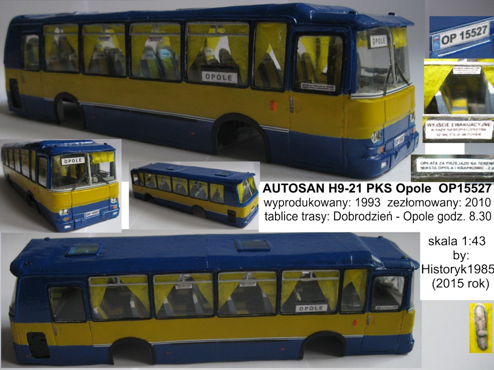

Kolejny PKS do którego mam szczególny sentyment - PKS Opole
No i model kolejnego Autosana, którym jeździłem. Niestety ten egzemplarz już nie istnieje.
Wyprodukowano go w 1993 roku, a zezłomowano w 2010 roku. W latach 2005 - 2010 obsługiwał on kurs na linii "Dobrodzień - Opole", godzina 8.30 - stąd właśnie ta tablica kierunkowa. Zawsze ten sam Autosan - OP 15527 i ten sam kierowca i niestety zawsze odjeżdżał przed czasem :x czyli 8.20 - 8.25, "ścigając się" z PKS Częstochowa relacji "Częstochowa - Kłodzko", który planowo z Dobrodzienia odjeżdżał o 8.20
Kiedy rozpoczął się remont drogi krajowej nr 46 i kurs PKS Lubliniec do Opola z 8.03 miał 20 minutowe spóźnienia, to ten "najpóźniejszy" autobus często pierwszy odjeżdżał... Taki to był wtedy bajzel z rozkładem jazdy :mrgreen:
Pamiętam, że ten Autosan miał gałkę zmiany biegów wytoczoną z drewna, a drążek owinięty był plecionym kablem...
Niestety "odszedł ze służby" Autosan, więc kurs 8.30 do Opola zlikwidowano :-|
Ciekawostka - to wymalowanie (granatowy Autosan z żółtym pasem) to typowe wymalowanie "regulaminowe" charakterystyczne dla wozów PKS Opole. Wymalowanie to przetrwało "erę Autosana" i obecnie w taki sam sposób malowane są nowe Solbusy: C9,5 C10,5 ST44 a ostatnio nawet stara sprowadzona z zachodu Setra... Ten wzór malowania jest taki charakterystyczny, że jak gmina Dobrodzień odkupiła starego Autosana H9-21 z PKS Opole, to robił on straszne zamieszanie w okolicy, bo wszyscy myśleli, że to PKS Opole jedzie i nie mogli znaleźć go na rozkładzie :lol:
Ostatecznie gmina przemalowała żółty pas na kremowo i Autosan już nie myli pasażerów :wink:
PS - zobaczcie sobie pod powiększeniem napisy na szybach: "Wyjście ewakuacyjne..." i na przednich drzwiach: "opłata za przejazd na terenie miasta Opola i Krapkowic - 2zł". Czyta się to przez lupę, ale jakiego to realizmu dodaje modelowi 8) We wszystkich tych Autosanach są nawet dziurki od klucza w tej blaszce od zamka 8)

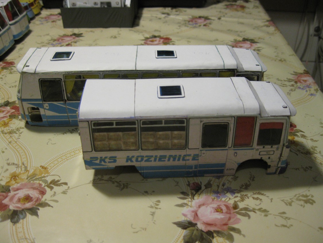

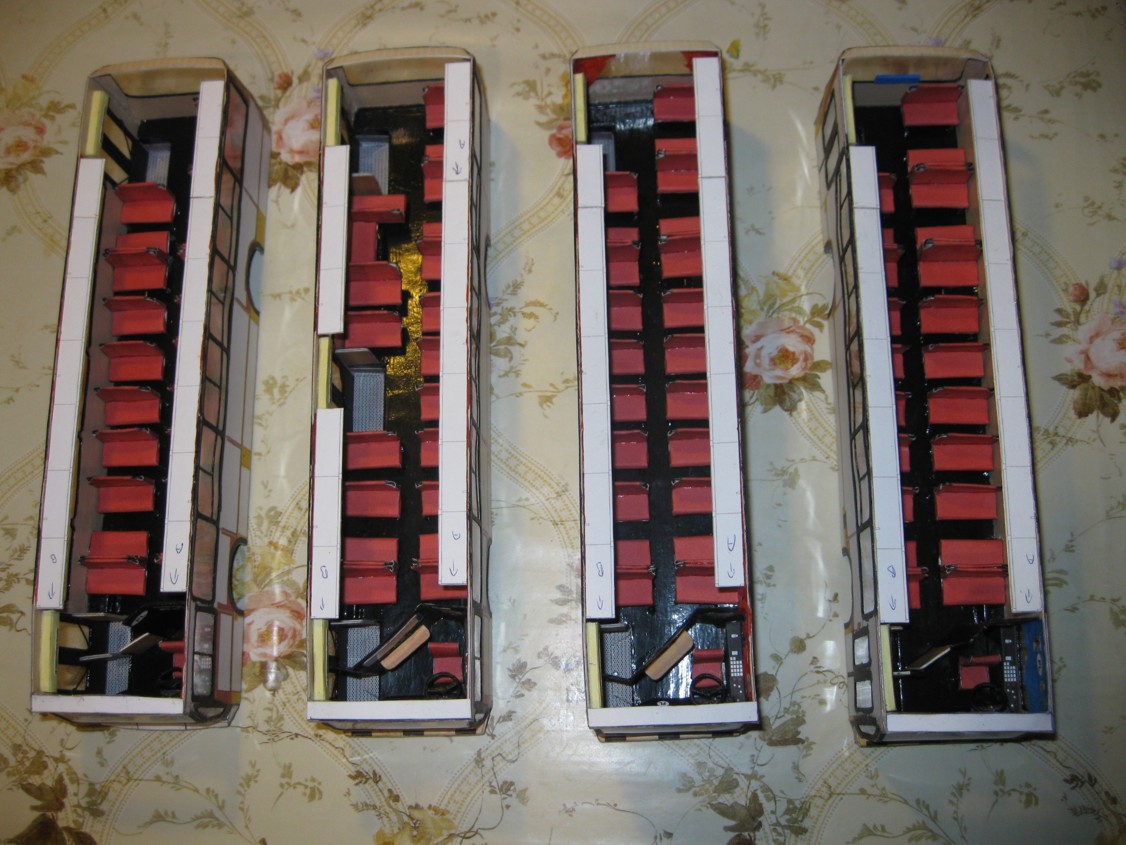

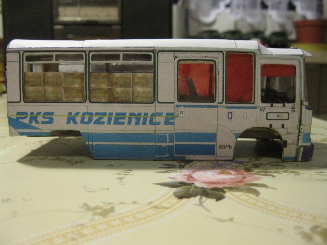

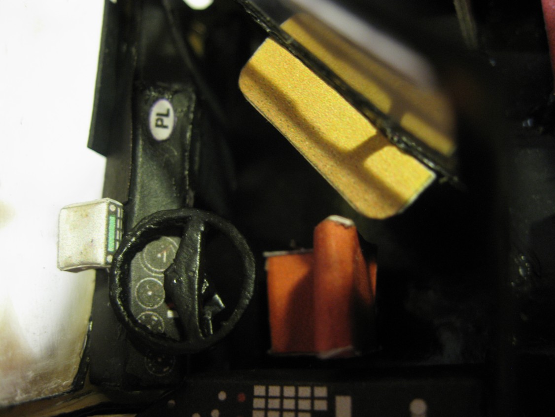

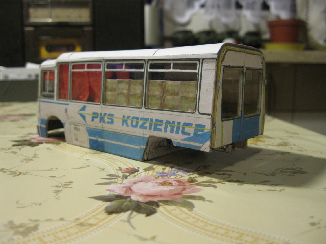

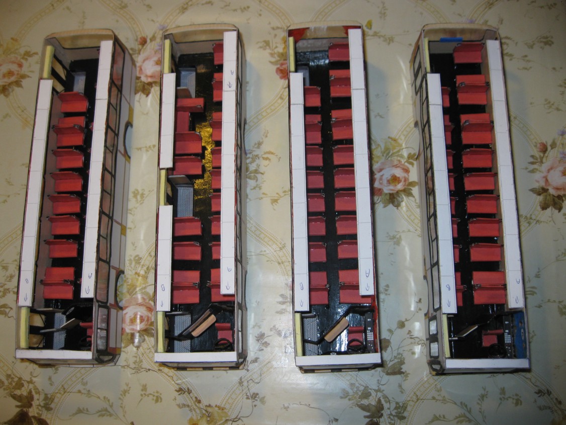

Przeglądałem swoją kartę pamięci no i znalazłem stare zdjęcia z czasów, jak sklejałem te moje Autosany :wink: Rzucają one trochę lepsze światło na to, jak wyglądają te modele od środka... 8)

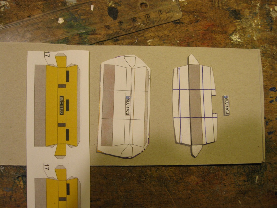

No i parę słów o tym, jak robię konwersje modeli kartonowych, gdzie bardzo ingeruję w kształt pierwowzoru bryły. Jak widzicie nie chce mi się bawić we wszelkie szkicowanie, wymazywanie itp w corelu... Drukuję elementy gotowych modeli i koryguję je na bieżąco podczas wycinania i sklejania do własnych potrzeb... Nie przeszkadzają mi żadne linie, części naniesione na okna, których tutaj nie wytnę. Przecież i tak wszystko docelowo pomaluję farbą modelarską... Po co mam jeszcze tracić czas na siedzenie przed komputerem i wymazywanie tego, co i tak zamaluję...
...i jeszcze jedna sztuczka, którą wymyśliłem. Jeśli w karoserii są drzwi lub klapy czy wszelkie inne wgłębienia i nierówności powierzchni, to drukuję ten sam element 2 razy - pierwszy egzemplarz sklejam tak, jak w modelu, a drugi wycinam dokładniej - z uwzględnieniem wszelkich rowków, styków blach, drzwi i naklejam na poprzedni - dzięki temu po zamalowaniu wszystkiego widać wszelkie wklęsłości na granicach blach drzwi i klap

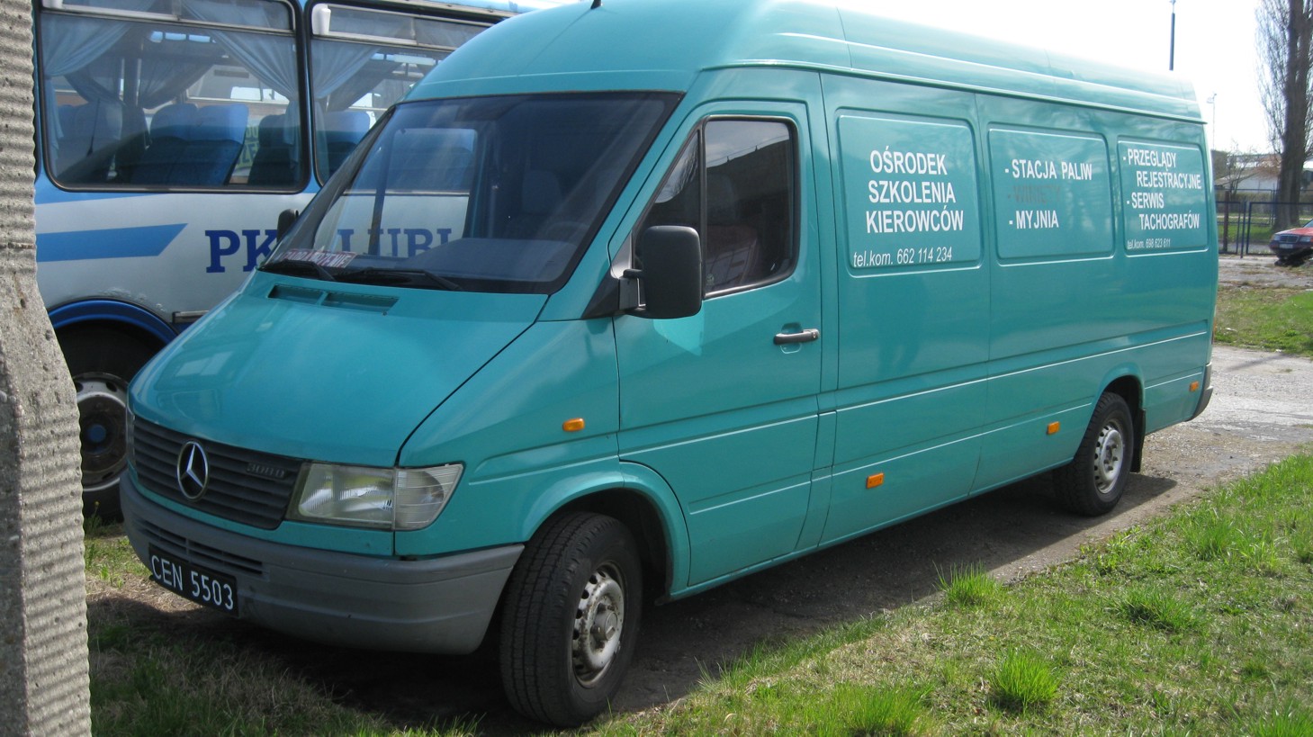

Ten turkusowy Mercedes Sprinter to też ciekawy temat na model! Gdyby gdzieś pojawiła się jakaś dobra baza, to chętnie i jego odtworzę ze szczegółami w skali 1:43
Samochód ten obecnie pełni funkcję pogotowia przystankowego PKS Lubliniec i wozi ludzi zakładających na przystankach tabliczki z aktualnym rozkładem jazdy...

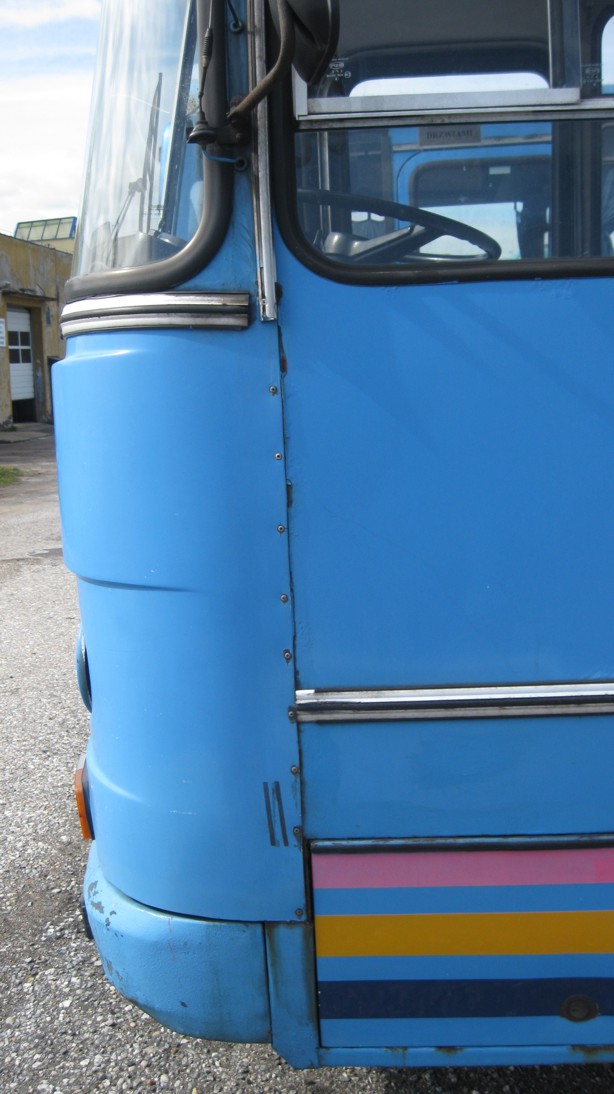

Komentarz: wlot powietrza w Autosanie H9-21 CEM 3069 z 1995 roku - tzw "skrzela rekina". W starszych egzemplarzach były kratki...
05.jpg [ 109.03 KiB | Przeglądany 14354 razy ]
Komentarz: Na powiększeniu tego zdjęcia widać charakterystyczne łączenie laminatowego naroża z resztą pojazdu przy pomocy nitów aluminiowych :)
06.jpg [ 131.93 KiB | Przeglądany 14354 razy ]

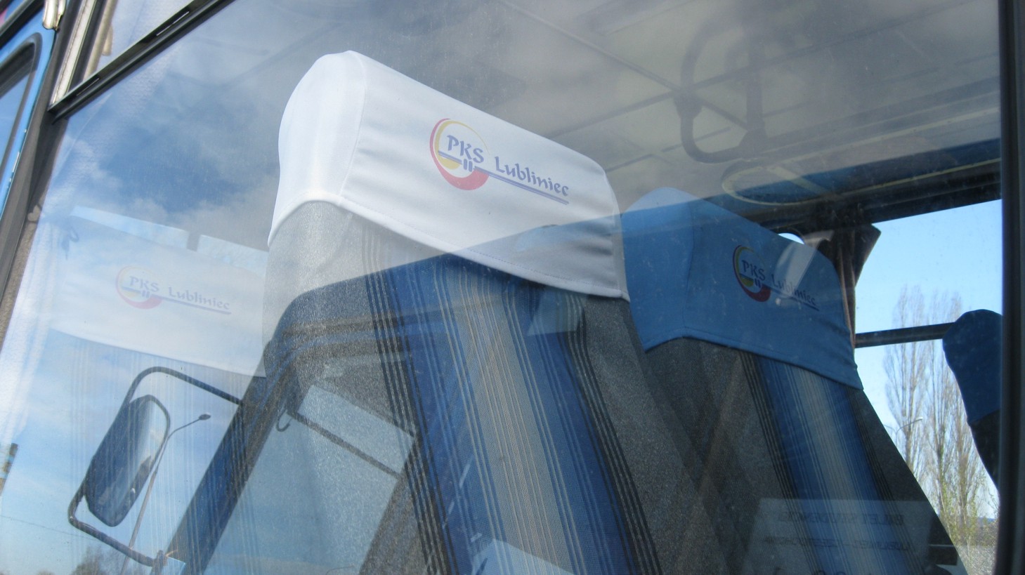

Komentarz: pokrowce na siedzeniach Autosana H9-21 CEM 3069

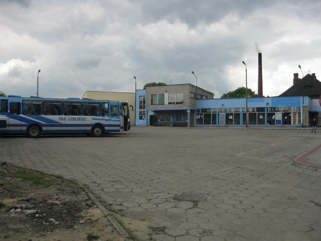

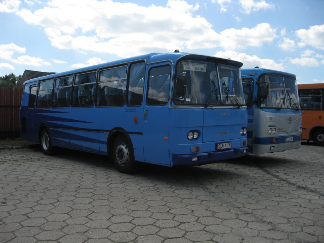

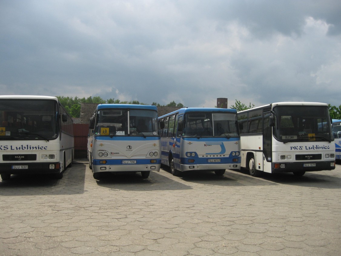

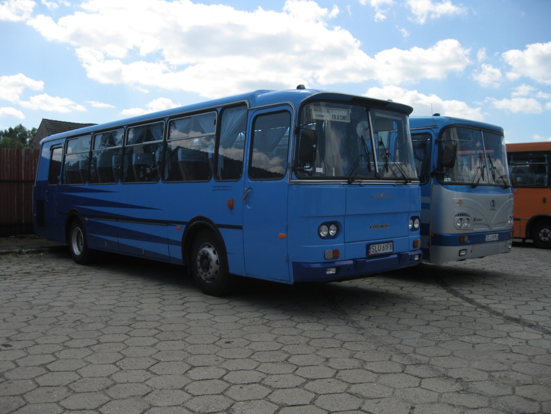

Dworzec PKS w Oleśnie, 22 maja 2015 roku.
Miejsce bardzo klimatyczne pod względem architektury - "klasyka PRL", z którego jednak bardzo ciężko się wydostać (bardzo kiepskie połączenie autobusowe w moim kierunku).
Myślę, że pejzaż wręcz idealny dla zrobienia dioramki autobusowej... Budynki, nawierzchnia z bloczków betonowych: "plaster miodu", kanciate latarnie na betonowych słupach...
Uwagę moją zwróciły te 2 zmodernizowane Autosany. SLU W707 - pomalowany w dość oryginalny sposób z dziwnym emblematem przypominającym literę "J" - zwracam uwagę na takie ciekawostki w wymalowaniach autobusów i ciężarówek...
Porównajcie te oba Autosany "mutanty" - każdy z nich ma inaczej wyglądający przód. Identyczne są tylko na pierwszy rzut oka...

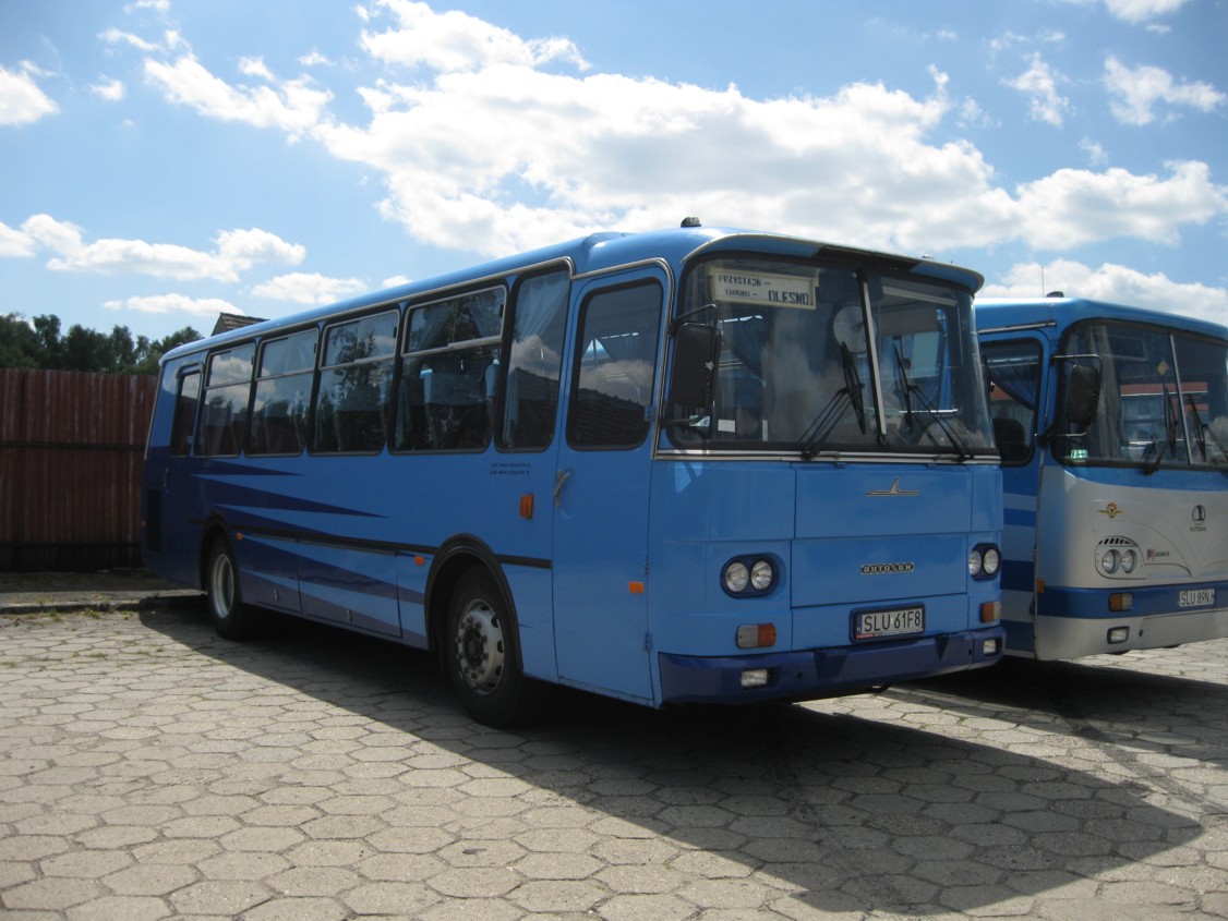

Dworzec PKS w Oleśnie, 30 lipca 2015 roku.
Skoro mowa o nietypowych wymalowaniach - natrafiłem na najnowszy nabytek PKS Lubliniec - pięknego Autosana H9-21 SLU 61F8
Kupiony prawdopodobnie w styczniu 2015 roku wraz z innym Autosanem. Zastąpił on wysłużonego i zezłomowanego Autosana H9 "mutanta" o numerze CZA 011S (z którego to dorwałem fotele dla mojej Nyski)
Obfotografowałem go z myślą, że kto wie - może i kiedyś spróbuję i jego zrobić w skali 1:43

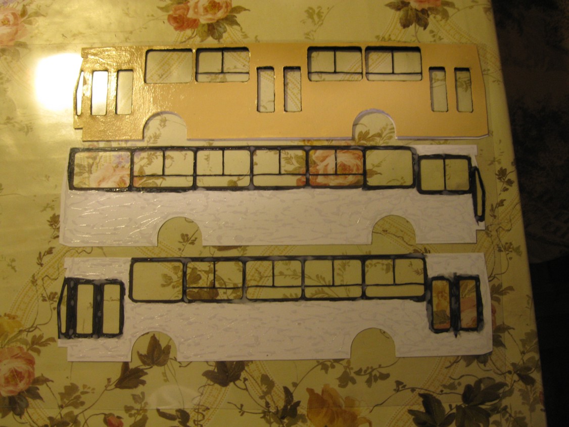

Post: 08 lutego 2016, 21:49

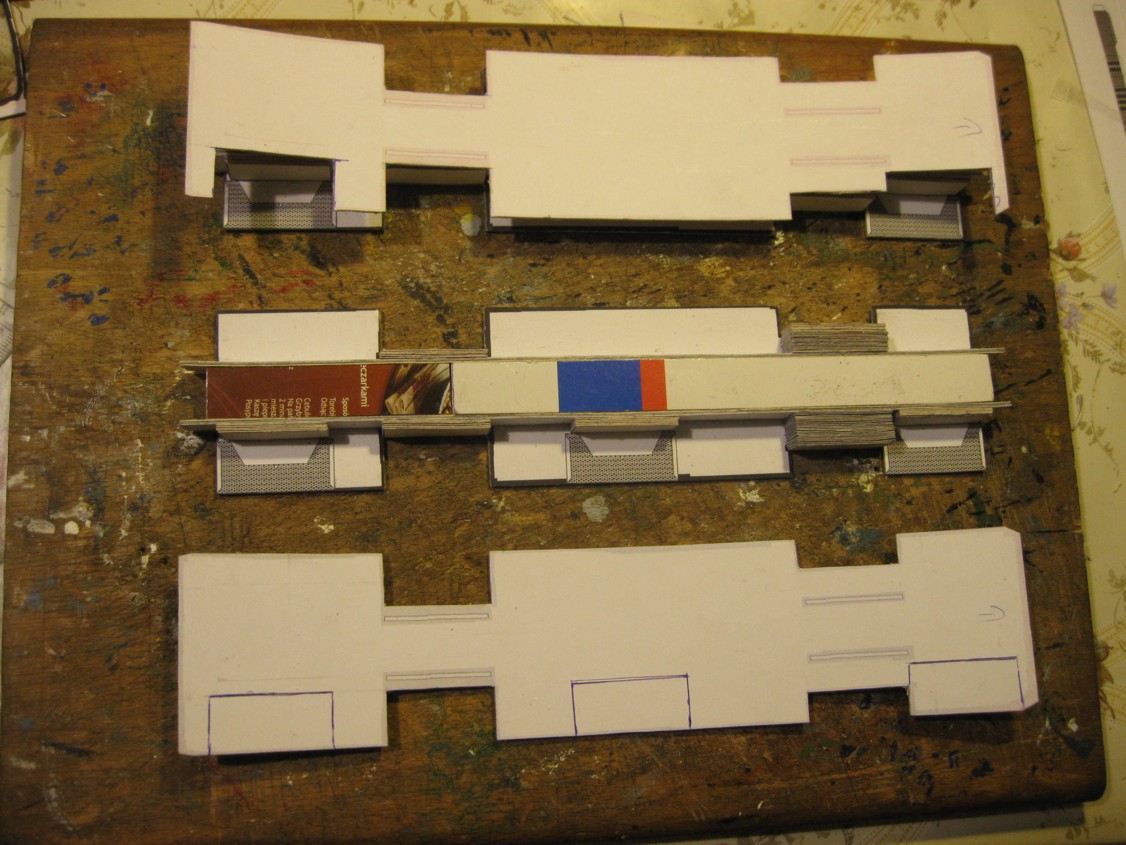

Obiecałem wszystkim (i to na paru forach), że zrobię Jelcza M11 i L11, więc, żeby nie było, że się obijałem :wink: - moje 4 "Berliety" na podwoziu Ikarusa 260 już są prawie gotowe, ale jeszcze w październiku 2015 były one kawałkiem kartonu... :-|
Więc od początku. Miałem jako bazę model kartonowego autobusu bez wnętrza. Całe szczęście, że szkielet tego modelu ma konstrukcję podobną do prawdziwego Jelcza... Trzeba było wyciąć okna, nieznacznie przerobić płytę podłogową, dodać progi i stopnie, a powierzchnię kartonu od środka pomalować farbą akrylową "krem orzechowy", która imituje laminaty i dykty, którymi pokryte były ściany Jelcza...
Komentarz: Etap pierwszy - ściany autobusu są wycięte, zewnętrzna warstwa skorygowana mazakiem, wewnętrzna podklejona kartonem i pomalowana farbą. Teraz będzie czas na klejenie...
01.jpg [ 205 KiB | Przeglądany 13952 razy ]
Komentarz: ściany w trakcie klejenia. Zewnętrzną warstwę nakleiłem na przezroczystą folię, a teraz przyklejam wewnętrzną warstwę ścian podklejoną kartonem 0,5mm
02.jpg [ 192.32 KiB | Przeglądany 13952 razy ]

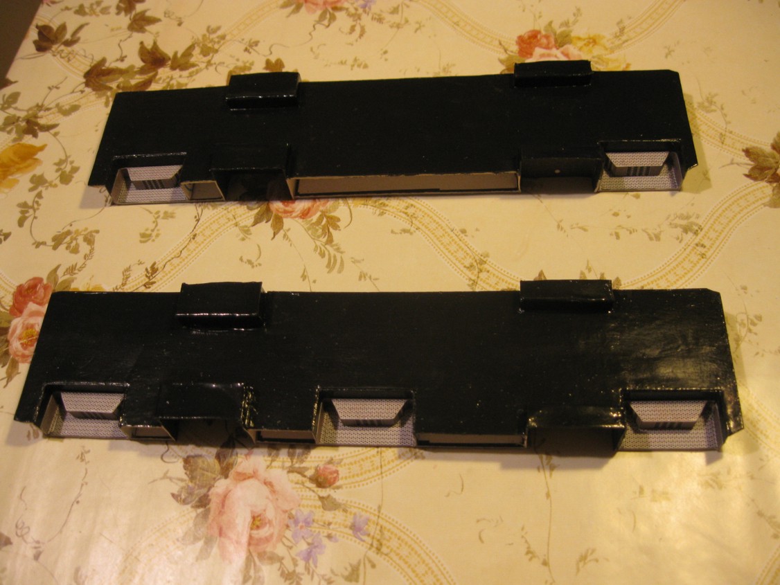

Komentarz: Podwozie Jelcza w trakcie sklejania obu warstw tej "kanapki"
03.jpg [ 209.85 KiB | Przeglądany 13952 razy ]
Komentarz: Podwozie Jelcza M11/L11 to podwozie Ikarusa 260 na którym montowano przerobione nadwozie Berlieta. Typowa "kanapka", gdzie między dwiema płytami podłogowymi wstawiono silnik i całą mechanikę
04.jpg [ 181.04 KiB | Przeglądany 13952 razy ]

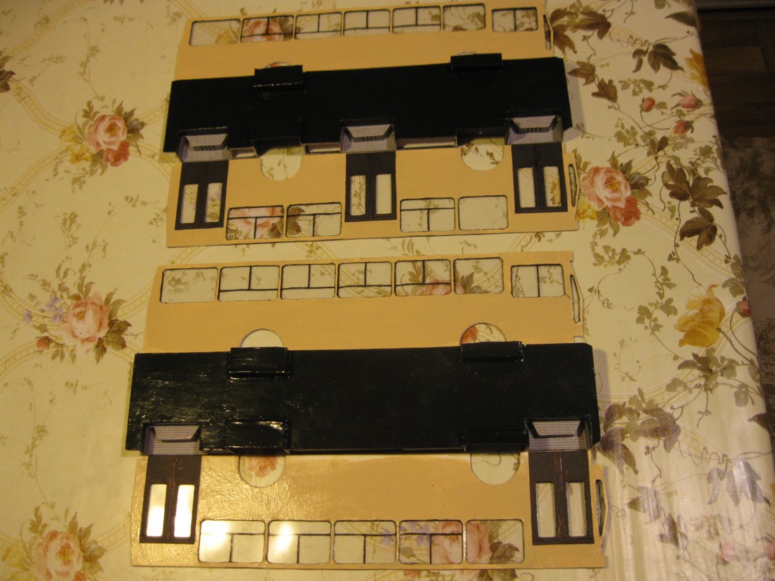

Komentarz: w płycie podłogowej wyciąłem otwory i wstawiłem progi i stopnie z kartonowego Jelcza Pr100 wydanego przez "MODELIK"
05.jpg [ 165.54 KiB | Przeglądany 13952 razy ]
Komentarz: ściany i płyta podłogowa położone obok siebie ostatni raz przed sklejeniem w całość
06.jpg [ 208.34 KiB | Przeglądany 13952 razy ]

Minął cały miesiąc. Był koniec listopada 2015. W moich czterech Jelczach pojawiły się już wszystkie elementy wnętrza... Każdy docelowo miał być miniaturą konkretnego autobusu...
Jelcz M11 od początku miał być miniaturką autobusu PKS Lubliniec: CZA 033S
Pamiętam go, jak jeździł m.in na trasie z Dobrodzienia do Lublińca. PKS Lubliniec naklejało nad każdymi drzwiami taką długą naklejkę z napisem "NIE ZANIECZYSZCZAĆ POJAZDU". Ale jakiś żartowniś uciął przód ty tył tej naklejki i pojawił się nowy napis: "ZANIECZYSZCZAĆ POJAZD" :mrgreen: :lol:
Tak mnie to rozbawiło, że postanowiłem mojego Jelcza wyposażyć w tak przerobiony napis nad tylnymi drzwiami :wink: 8)
Model wyposażyłem w oryginalną tablicę kierunkową - autobus wracał z Częstochowy na dworzec w Lublińcu
JELCZ L11 będzie kolejną maszyną w barwach PKS Lubliniec: CZA 119S
Tym razem wstawiłem tablice z innej linii lokalnej obsługiwanej przez PKS - z Tarnowskich Gór
We wszystkich Jelczach PKS Lubliniec wstawiłem półki na bagaże i czerwone zasłonki - jak w oryginale
JELCZ L11 "FACELIFTING" - egzemplarz o numerach: SLU 47CU - jeździł chyba w PKS Lubliniec najkrócej. Bo tablice rejestracyjne już "nowe", a około 2004 - 2005 prawdopodobnie firma wyzłomowała ostatniego "Berlieta". Wtedy odetchnąłem z ulgą, bo w identycznej maszynie na trasie z Dobrodzienia do Częstochowy (55km) o mało co nie nabawiłem się choroby morskiej. Wóz wyglądał po faceliftingu nowocześniej, ale w środku był nadal PRL: - ławki zamiast siedzeń na których drgała tapicerka od drgań centralnie umieszczonego silnika...
JELCZ L11 - ostatni autobus będzie dla odmiany egzemplarzem w barwach PKS Częstochowa (CZA 123U). W przeciwieństwie do PKS Lubliniec nie widziałem w żadnym "Berliecie" PKS Częstochowa zasłonek. Było za to z tyłu dodatkowe okienko na tablicę z nazwą trasy... wóz też służył głównie do obsługi linii podmiejskich
