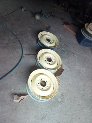

Dziś zabrałem się za kola, zapasowka zdjęta i wygląda tak
A takie są na aucie z plastikowymi deklami.
Słabo widać ale po między otworami na szpilki są wasy/blaszki po co one są (Dekle plastikowe są przykręcone po przez nakrętki koła)

do montażu metalowych dekli. stara felga

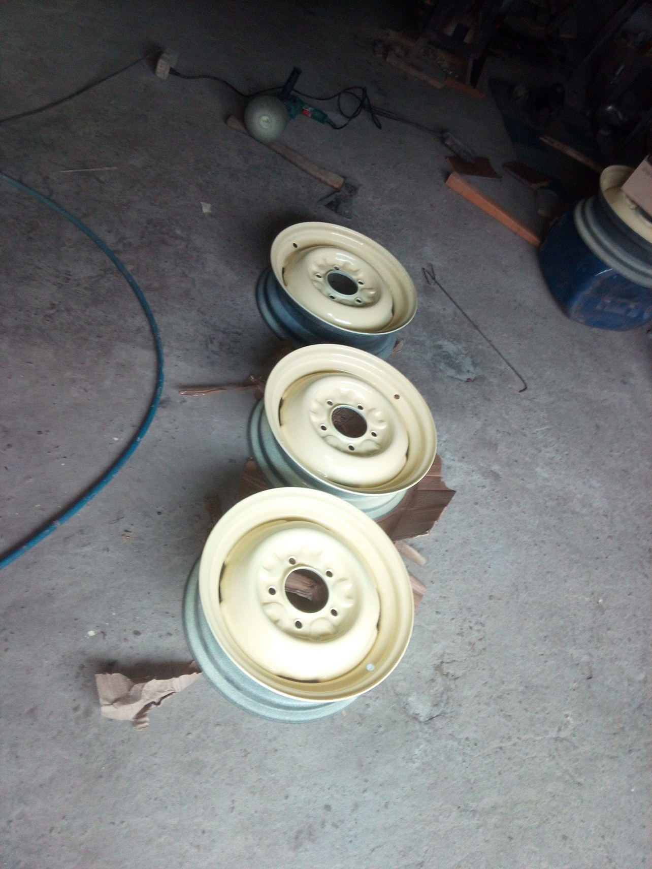

a może ma ktoś takie "haczyki" do sprzedania?. Felgi już ładne ...tylko niestety bez zaczepów

Jeśli nie masz oryginalnych otworów pod haczyki , to raczej gra nie warta świeczki. Pod każdy haczyk są dwa otwory . Szkoda by było wiercić dobrych felg . Lepiej poszukać z haczykami. Ceny nie są jeszcze mocno wygórowane.
Post: 30 grudnia 2016, 07:17
ja to przerobilem , niema problemu , potrzebujesz jedynie stare jakies felgi gdzie zaczepy jeszcze sa dobre i te zaczepy zamontowac do tych felg co masz :) kiedys widzialem takie zaczepy nowe na allegro ale juz potem nigdy wiecej
