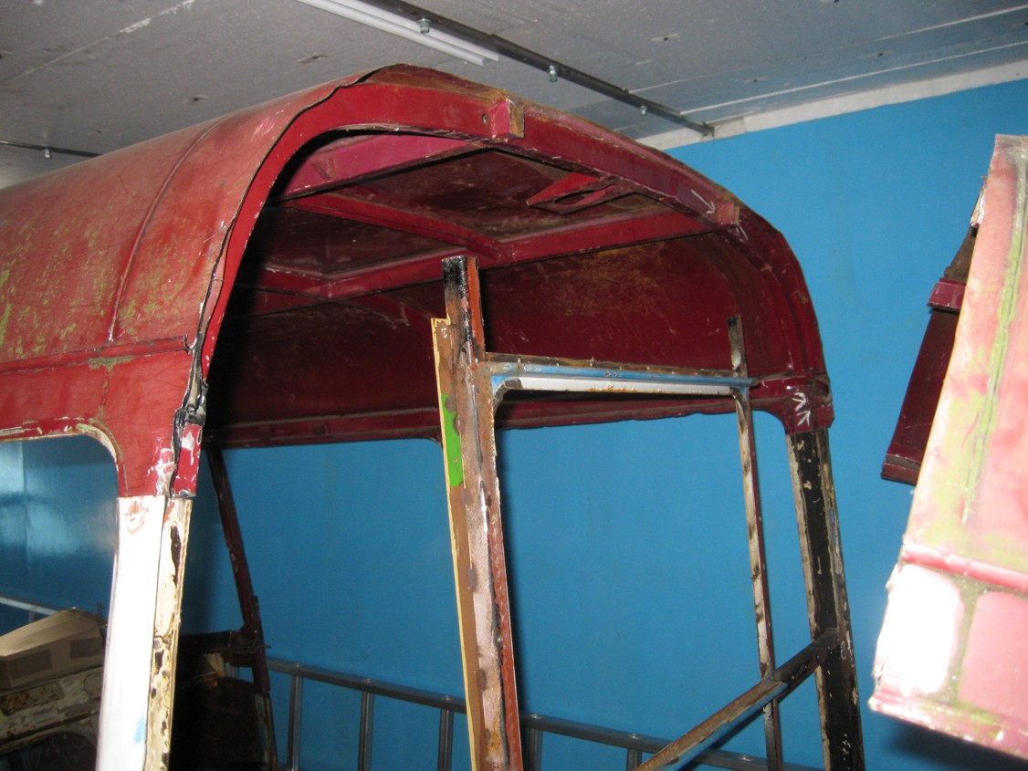

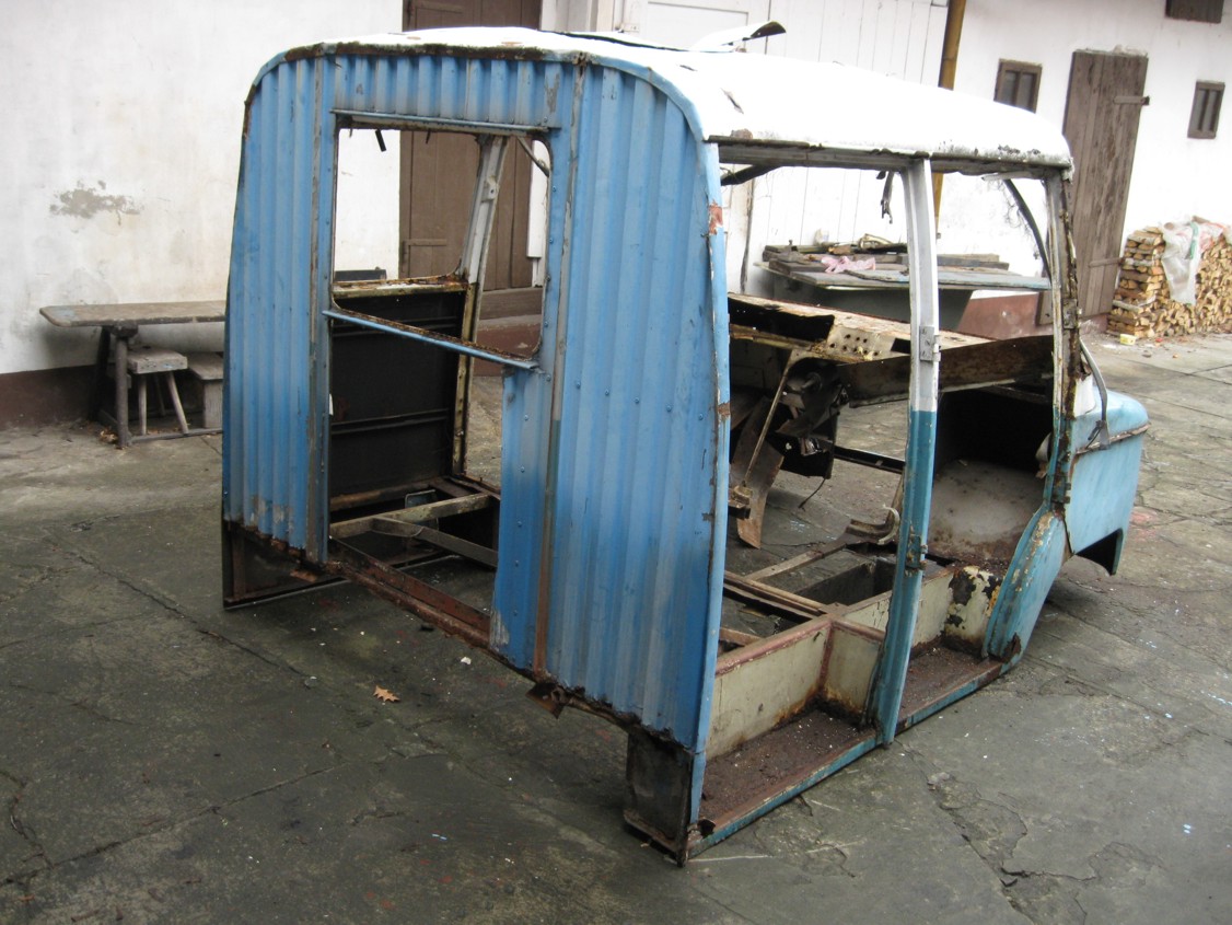

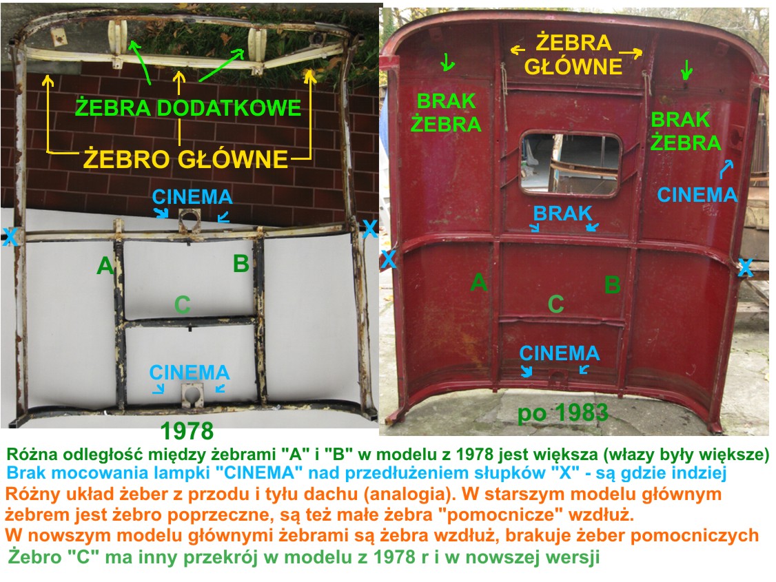

A ja może poruszę temat dachów w Nysach.
Podczas remontu dachu mojej rozbitej Nysy zauważyłem, że dachy Nysek z różnych lat produkcji mają różny układ żeber.
Wymieniałem oryginalny rozbity dach z 1978 roku i jak założyłem dach pochodzący od Nysy z "wysoką deską" rozdzielczą, to ten nowy okazał się być o 12 cm wyższy od starego! Nie ma tutaj mowy o pomyłce, bo ucinałem żebra tylnej ściany na równo z żebrem dachu i po wstawieniu nowego dachu, żebro znajdowało się w odległości 12cm od linii cięcia!
Zauważyłem, że nowszy dach ma górną powierzchnię lekko zaokrągloną, a stary dach był niemal idealnie płaski na górze. Różnią się też te dachy ewidentnie układami żeber.
Zestawienie obu dachów widać na zdjęciu.
Ciekawi mnie w którym roku wprowadzono ten nowszy typ dachu. Mam też Nysę 522 T z 1981 roku i tam już jest ten nowszy dach - taki sam prawie, jak ten wiśniowy, ale moja Nysa z 1981 roku miała generalny remont w 1992 roku i najprawdopodobniej wymieniany dach (wgniecenia na ścianach nadwozia kończą się dokładnie na linii rynienki dachowej, a dach ma od środka inny kolor niż reszta samochodu (jest szary, a nie żółty). Nysa ta mogła mieć więc jakikolwiek inny typ dachu przed remontem...
Komentarz: Te "rogi" nad tylnym oknem sięgały żebra poprzecznego w starym dachu, uciąłem je na równo, na linii zespawania ich z dachem. Po wymienieniu dachu okazało się, że są w odległości 12cm od nowego żebra w nowszym dachu

Komentarz: Tutaj widać stary dach i tylną ścianę. Dach jest jakby trochę bardziej płaski u góry. Możecie zwrócić uwagę na odległości górnej krawędzi tylnego okna od krawędzi dachu

Komentarz: Mam nadzieję, że grafika jest dość czytelna - w razie problemów proszę otworzyć zdjęcie w powiększeniu

Czyli przedstawiłeś różnice między tzw 'niskim' a 'wysokim' dachem. Pisałeś natomiast coś o tym, że między wysokimi są również różnice.. chyba, że coś źle doczytałem.
"Wysoki" dach, który przedstawiasz był wprowadzony po raz pierwszy w wersji eksportowej, bodaj około 1975 roku. Potem, w krajowych wersjach zaczęto montować je pod koniec lat 70 tych (prawdopodobnie 77-78), wciąż równolegle z "niskimi" dachami.
Zatem moje pytanie - czy dopatrzyłeś się także różnic między "wysokimi" dachami z różnych lat produkcji?
Post: 01 marca 2014, 00:33
Hmmm czyli mamy tutaj do czynienia TYLKO z wysokim i niskim dachem? :roll:
Na tym ostatnim zdjęciu, gdzie zestawiłem ze sobą dwa dachy (tylko takie dachy miałem).
Myślałem, że dach z Nysy 521 jest dachem płaskim, a ciut wyższy stosowany we wczesnych 522 jest dachem wyższym. Widocznie może to są faktycznie ten wyższy i ten niższy...
Co nie zmienia jednak faktu sporych różnic w układzie żeber w szkieletach...
Na ostatnim zdjęciu zaznaczyłem inny układ żeber na jednym i drugim dachu. Różnią się też rozmieszczeniem lampek CINEMA. W tym dachu z 1978 roku jest na drugim i trzecim słupku mocowanie tej lampki, natomiast w dachu wiśniowym (wyprodukowanym po 1983 roku) jest tylko na wysokości trzecich słupków mocowanie tej lampki. Natomiast lampka pierwsza jest gdzie indziej. W żółtej Nysie, która miała najprawdopodobniej dach zmieniany w 1992 roku, jest też mocowanie pierwszej lampki CINEMA w innym miejscu niż na wysokości słupka drugiego.
Myślę, że jeśli nawet nie jest ten dach z 1978 roku dachem wysokim, to i tak mogły mieć niskie i wysokie dachy produkowane w tym samym okresie podobne układy żeber, a jedynie różnić się od siebie kątem wygięcia profili na zaokrągleniach... Nie wiem czy by dla niskiego i wysokiego dachu specjalnie opracowywali różne układy żeber...

"Niski" i "wysoki" dach były produkowane równolegle przez krótki okres pod koniec lat 70tych. Wydaje mi się, że w miarę dobrze udało mi się uchwycić kwestie dachów i różnic między 521 i 522 w tym artykule -> http://oldtimery.com/index.php?option=c ... y&Itemid=1

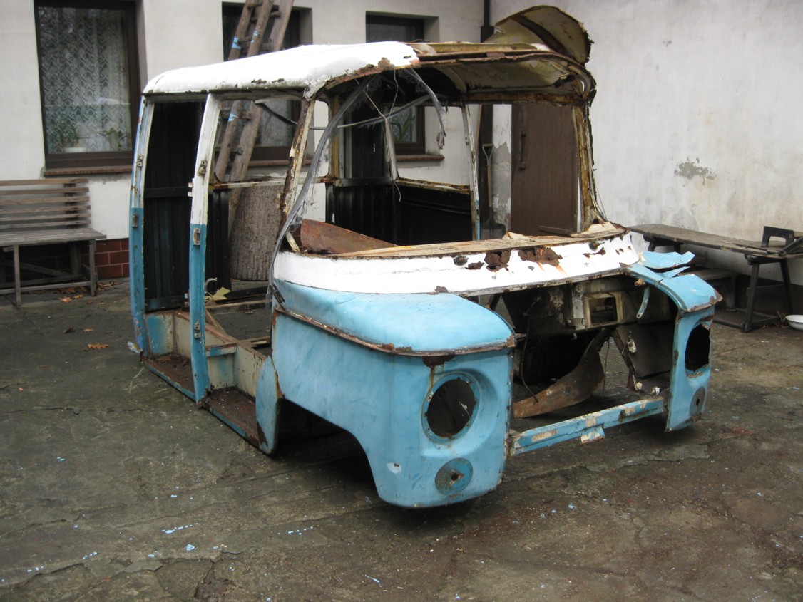

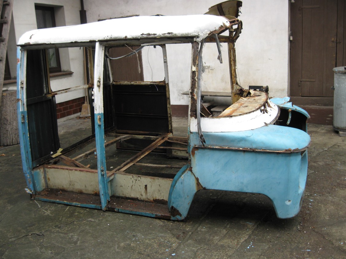

Post: 02 marca 2014, 23:56
To może tak dla pewności się zapytam wprost, jaki to dach (wysoki czy niski)? :roll:
Bo już chyba do reszty zabłądziłem w temacie :wink:
Tylko mi nie mówcie, że nie jest wysoki ani niski, tylko jest totalnie rozwalony, bo tyle, to sam wiem hahaha :lol: :twisted: :mrgreen:

Post: 03 marca 2014, 00:40
Jak dla mnie typowy niski.
Post: 03 marca 2014, 00:48
Na 100% typowy niski.
Post: 03 marca 2014, 01:18
hmm, to jeszcze jedno pytanie zadam, czy ten "typowy niski" dach w Nysie 522 oraz 521 się różni czymś od siebie? Bo teraz to już mam wątpliwości, czy to są wogóle "szczątki" 522 czy może 521 ? :oops:
No bo po mechanice, to już się nie kapniemy :lol:
Post: 03 marca 2014, 12:20
Typ można określić w zasadzie tylko po mechanice. Dach niski to niski, wysoki to wysoki - bez względu na to, co pod nim. :)
