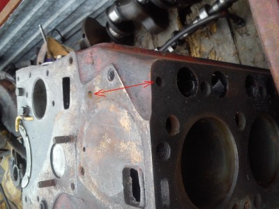

Witam wszystkich serdecznie jestem nowym użytkownikiem owego forum szukam odpowiedzi na nurtujące mnie pytanie.
Aktualnie składam silnik do żuka (silnik s-21) podczas prac zdarzyła się ciekawostka odkryłem kanał który był wcześniej niewidoczny, zatkany kamyczkiem, próbowałem go odetkać lecz po 5 cm bardziej się nie da, pytanie jest następujące cóż to za kanał, za co jest odpowiedzialny i czy może zostać zatkany czy niezbędne jest jego udrożnienie ? dokładam zdjęcie gdzie czerwony śrubokręt wskazuje miejsce gdzie owy kanał się znajduje za wszystkie pomocne odpowiedzi bardzo dziękuję !

Zobacz czy w tym miejscu w głowicy nie masz tulejki ustalającej pozycję.

W tym miejscu w głowicy jest normalny kanał (który był drożny), a zaciekawiło mnie to że w uszczelce do głowicy jako jedyny ten kanał ma miedzianą obwódkę, co to może oznaczać ? problem w tym że nie da się tego przeczyścić :/ zebrał się kamień którego nie da się wyciągnąć ani przepchać a boję się zakładać głowicę, nie chcę żeby silnik znowu się zagotował.

To z pewnością kanał wodny lub olejowy. Stawiałbym na olejowy. Wpuść benzynę do tego otworu w głowicy i zobaczysz, którędy wypływa. Zobaczysz, czy olejowy czy wodny. Oczywiście powinieneś go raczej odetkać - spróbuj chemią, albo znajdź warsztat/uczelnię dysponującą myjką ultradźwiękową na tyle dużą, żeby wlazł tam blok - to może pomóc. Ale chemia + drut, wycior i powoli, powoli przepchasz to wszystko i potem i tak Cię czeka płukanie bloku całego, na tyle dokładne, żeby nie pozostał żaden syf mogący zaszkodzić...

jak miedziane okucie moze być olejowy-smarujacy klawiaturę. jeśli wodny(a raczej tak, bo olej kamienia kotłowego nie osadza:) to może byc od małego obiegu i łączy się z pompą- w pompie jest otwór cyrkulacyjny a w bloku na końcu tego odgrzebanego kanału powinien być ciag dalszy, skierowany w stronę pompy-jak zdejmiesz pompę, to przetkasz dalszą część. Spójrz w ksiażkę Eksploatacja Żuk i tam to widać w rozdziale ukł chłodzenia.

Na kamień znakomicie działa najzwyczajniejszy ocet spożywczy spirytusowy (ja od paru lat czajnika niczym innym nie czyszczę z kamienia - szklanka octu, wody do pełna i zagotować kilka razy). Jego skuteczność wzrasta wraz ze wzrostem temperatury więc dobrze byłoby nalać octu i podgrzać blok.
Może to się wydawać śmieszne, ale tak wyczyściłem wiele detali z układu chłodzenia syreny. Tak to jest jak człowiek zabiera się za prace w godzinach kiedy sklepy są pozamykane i trzeba improwizować ;)

kwasek cytrynowy też dobry:)

Miałem na wierzchu głowicę i z ciekawości przejrzałem kanały, potwierdzam, jest to kanał wodny i musi zostać odetkany, prowadzi do głowicy, małego obiegu ;)
Tak przebiega ten otwór, miałem pod ręką blok to pstryknąłem fotkę ;)

dzięki za zdjęcia, powiedź mi jesteś pewien że te otwory które zaznaczyłeś są połączone ?

Tak, miałem blok na widoku to się przyjrzałem dokładnie ;)

Ok, kanał udrożniony silnik składam już niedługo go uruchomię jeszcze raz wielkie dzięki wszystkim którym się chciało pomóc, pozdrawiam serdecznie :)
