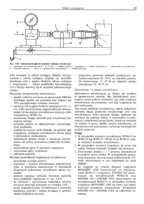

Witam, zauważyłem, że leje mi jeden z wtrysków (silnik 4CT90, pompa Motorpal), więc postanowiłem wymontować wszystkie i zawieźć do regeneracji.
Czy możecie polecić kogoś sprawdzonego w Toruniu lub okolicy?
Chciałem też ustalić typ wtrysków, żeby dopasować rozpylacz, ale nie jestem w stanie zidentyfikować po oznaczeniach na wtryskach. Czy WNS-13 i WNS-19 w jakiś zauważalny sposób się różnią? Bo na jednym mam wybite 13, a na drugim 19. Chyba że to zbieg okoliczności. Na pozostałych dwóch nie widzę tych numerków.
Mam jeszcze drugi silnik 4CTI90 z pompą Boscha z którego mogę przełożyć wtryski. Czy to będzie grało? Z załączonego opisu na stronie 69 wynika że WNS-21 można zastąpić WNS-13 oraz WNS-19. Nie chcę nabroić, więc wolę zapytać na wszelki wypadek.
Komentarz: wtryskiwacz s69
69.png [ 79.08 KiB | Przeglądany 4041 razy ]
Komentarz: wtryskiwacz s68
68.png [ 84.61 KiB | Przeglądany 4041 razy ]

pamietam, ze idealnie chodzi to na koncówkach peugeota dnosd299a tylko cisnienie trzeba ustawic jak w ksiazce każa
Post: 03 stycznia 2025, 20:05
Posty: 2123
mozna tez dac dnosd 318 bodaj z bmw 2.4tds ale sa ciezko dostepne
Post: 10 stycznia 2025, 00:29
Rejestracja: 17 sierpnia 2016, 23:10
Posty: 2
Pojazd: Lublin
Końcówki na osprzęcie motorpal to DN0SD256A a na osprzęcie bosch DN0SD297A.
Post: 10 stycznia 2025, 19:34
Posty: 2123
ale mozna w obu stosowac 297 i 299. 256 to stary szlif iglicy-gorsze rozpylenie i twarda praca

Dzięki, odebrałem wtryski z regeneracji. Końcówki Boscha. Jak tylko będę miał chwilę wolniejszą biorę się za montaż. Filtr paliwa też chyba lepiej wymienić?
