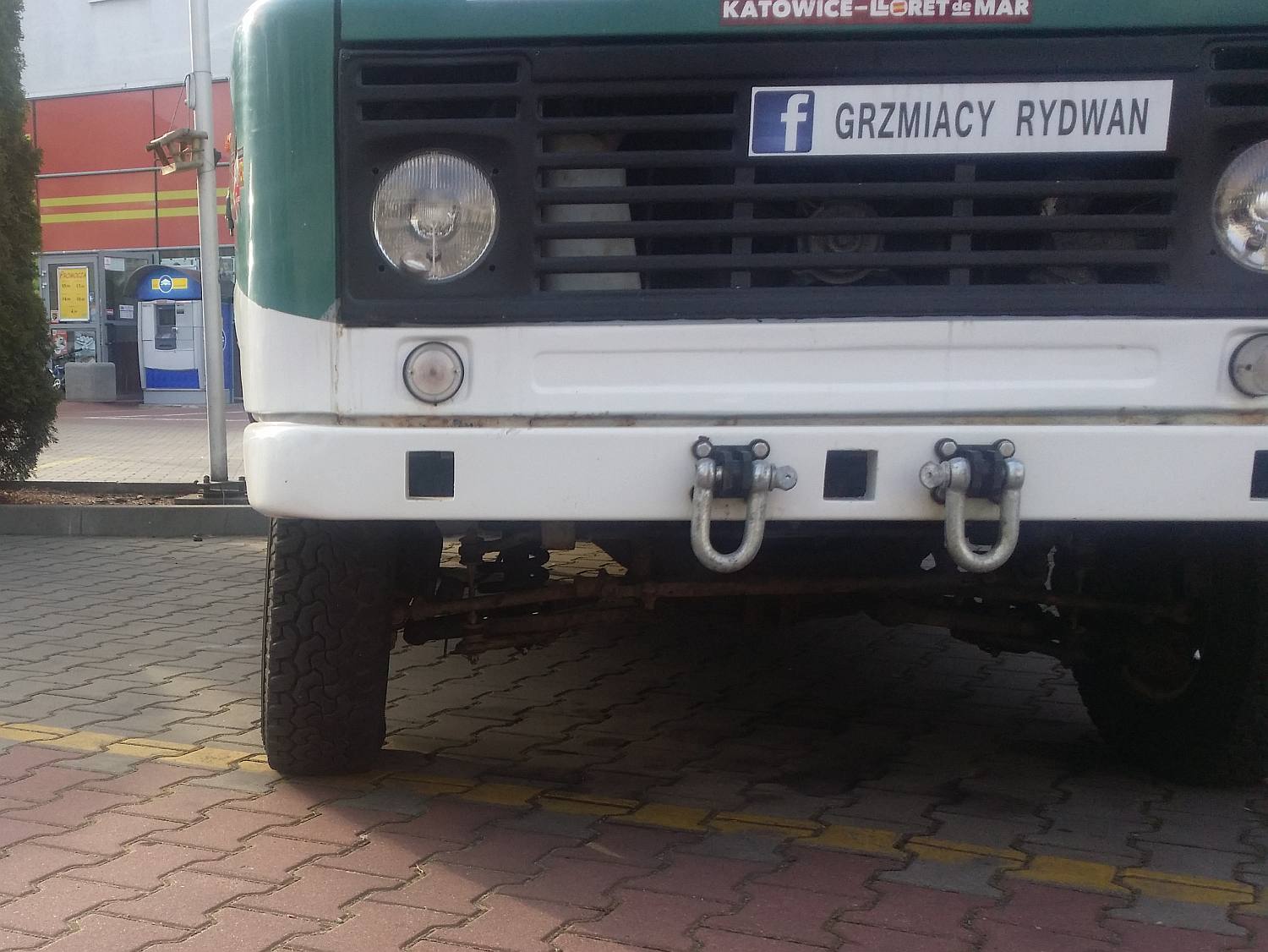

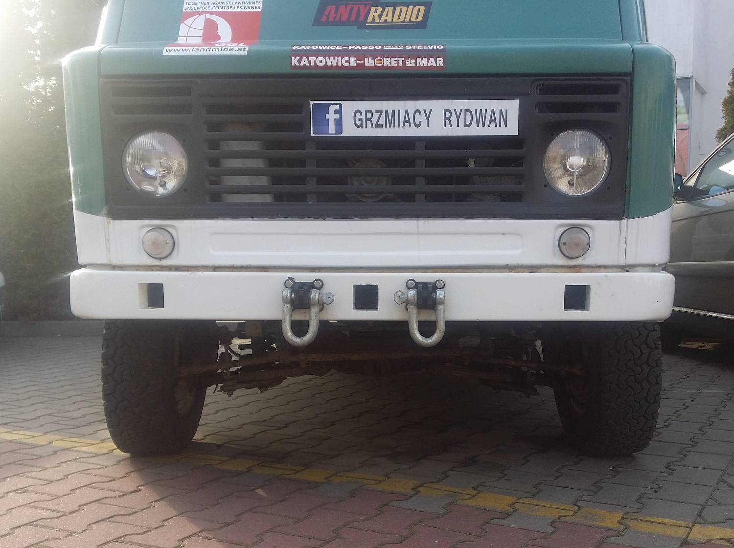

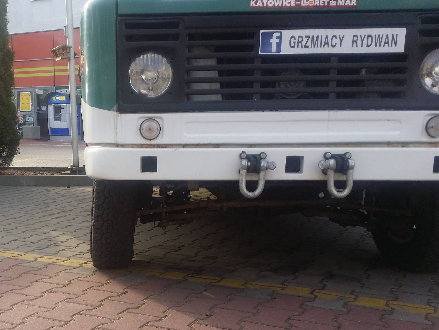

No to się Żukowi Afryka odbiła czkawką. Oto zagadka dla kolegów:
- Auto ma ujemnie ustawione przednie koła, jak na foto.
- Wartość różnicowa mierzona od pionu przyłożonego do błotnika, pomiar do krawędzi felgi - na dole i na górze - dwa i pół centymetra różnicy - wartość nie do skasowania mimośrodem.
Padło podejrzenie na wygięcie się łączników wahaczy. Czy ktoś coś na ten temat wie? Ktoś z tym walczył? Ktoś ma zbędne sprawne zwrotnice z owymi łącznikami (niezgiętymi;-) i chce niedrogo oddać? Nie chce mi się bawić z tulejowaniem zwrotnic, potrzebuję 1:1 wsadzić sprawne elementy.
Fotki poniżej:

Post: 04 kwietnia 2016, 19:24
Mnie się to kojarzy z padniętymi sprężynami - przy żukowej kinematyce przedniego zawieszenia, skracanie się sprężyn powoduje pochylenie koła. Podobnie jak ponadnormatywne wydłużenie sprężyn. A Ty meldowałeś o padniętych sprężynach przecie...

A teraz się skup, popatrz na fotki. Co widzisz? Sprężynę jak złoto. Nie ma w niej żadnych pasków rozrządu i takich tam. Auto wróciło własnie z przekuwania sprężyn i stoi idealnie;-)
Post: 04 kwietnia 2016, 19:46

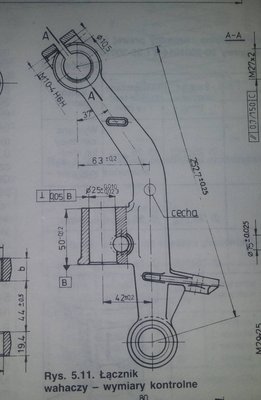

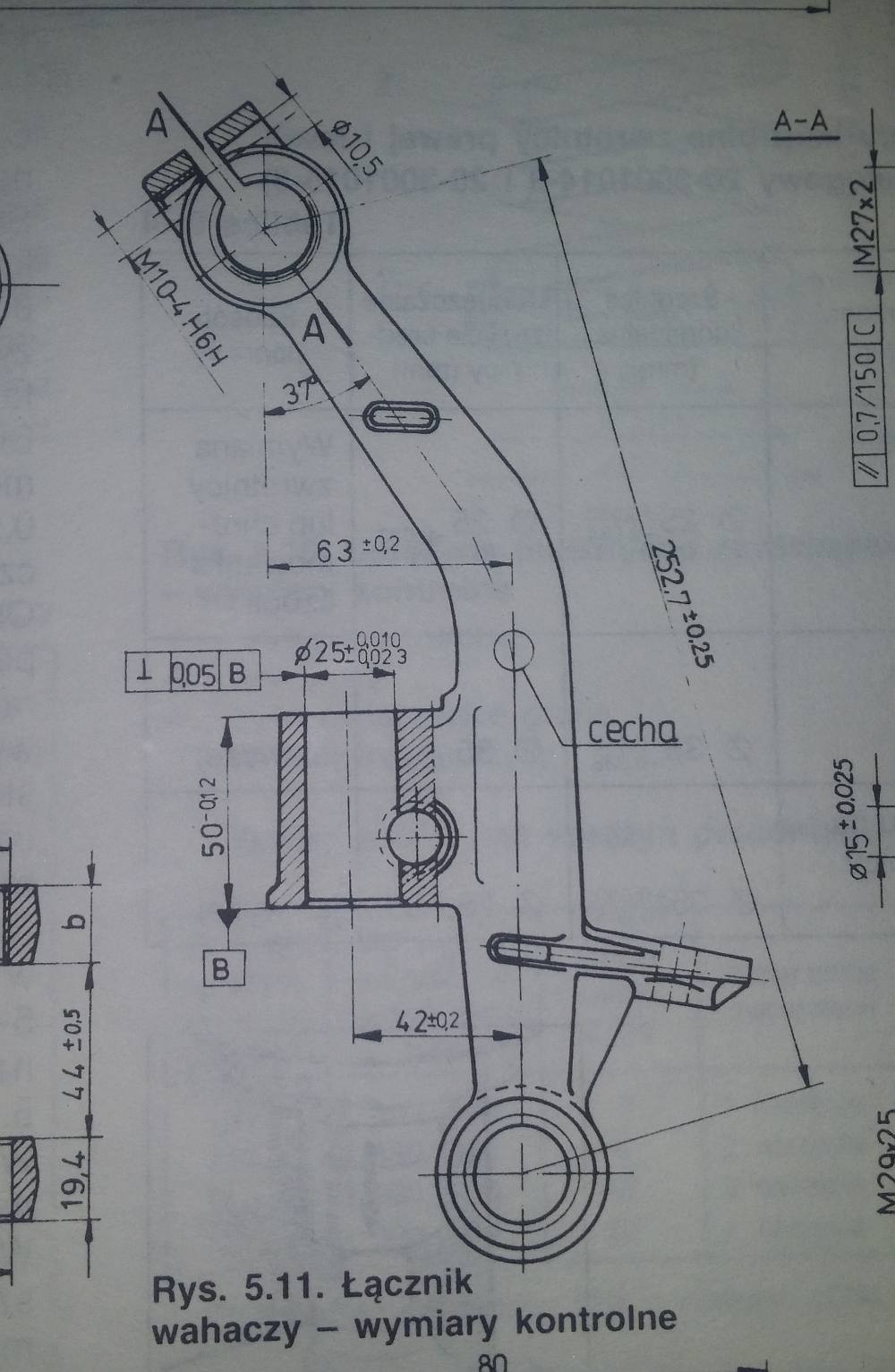

zgięty łacznik wahaczy-zwrotnica. ponoć sprawnie prostuje się na gorąco, sam nie próbowałem.

Dokładnie , podobno się to naprawia prostując na gorąco.
Podobno u nas też tak trzeba ale dopiero zrobiliśmy przód, jeśli się nie uda to pewnie będziemy drążyć temat.

trzeba te łaczniki naprostować i zahartować indukcyjnie na 2-3 mm wgłąb materiału.one fabrycznie powinny być hartowane, w ksiażce jest wyraźnie napisane, że są ze stali stopowej ulepszanej cieplnie. ale pewno gonili normy na produkcji i hartowane były jak popadnie, z tym że bezpieczniej nie zahartować niż przehartować i żeby pękło. dlatego się gięły. hartowanie indukcyjne daje lepszą kontrolę procesu.
