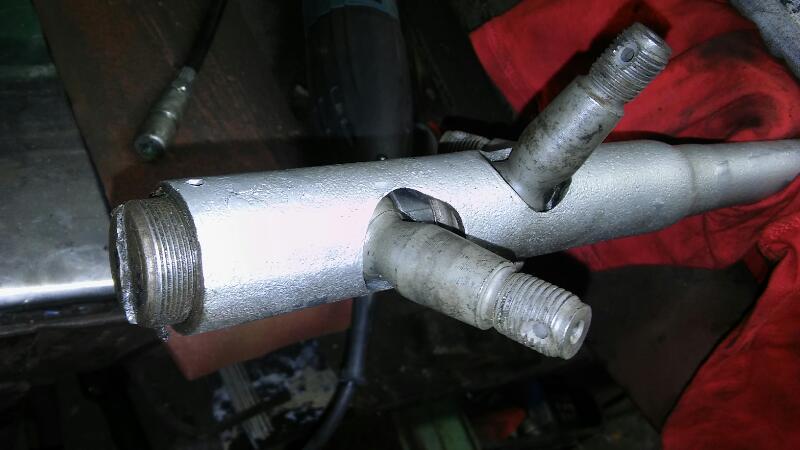

Poświęciłem prawie cały wieczór i zrobiłem sobie prasę! Sworzeń wskoczył, ale teraz jest kolejny problem- na force maksymalnie wykręcony korek a sworznie stoją jak zaspawane:/ zamowilem kolejny zestaw naprawczy bo i tak brakowalo mi uszczelek, a luzem nigdzie nie znalazłem. Potrzebuje jeszcze jeden korek, ma może ktoś zbędny?

Post: 25 kwietnia 2016, 20:22
Coś jest nie tak. Powiedz mi czy pod korkiem nie masz podkładek ?
To bardzo dobrze, ze ciasno, ale dlaczego aż tak?
Nie wyznaję zasady "ile siły tyle kręcimy" Pamiętam jak dzisiaj, że mój zestaw kręciłem pneumatem, którym urywałem szpilki w piastach, a mimo tego szło jak pod górkę.
Weź to wszystko wyciągnij. Połóż drążek połóż obok niego wszystkie elementy i sprawdź czy nie robisz czegoś źle. Nie mogę sobie wyobrazić, co tam poszło nie tak jak trzeba. Mi złożenie mojego zestawu zajęło 1h i śmiga do dziś bez luzów. Daj więcej fotek, pokaż jaki miałeś zestaw, wzrokowo wyhaczę co może być nie tak.

Jak wydłubałeś WSZYSTKIE stare nagromadzone miseczki, - upewnij się, to wyspawaj sobie przejście na śrubę. Wkręć w imadło. Bierz klucz pneumatyczny i kręć tak długo aż wejdzie zawleczka w przerwę od korka. Nic innego nie ma prawa się dziać. Scisk musi być jedwabisty. Tak to działa, najlepiej przesmaruj nim dociągniesz. (Dziwne, ale wczoraj tych fotek nie widziałem)
Post: 25 kwietnia 2016, 20:49
Strona z dwoma sworzniami jest ok, tylko korek słaby, problem jest z drógiej strony. Wszystko wyczyszczone bardzo dokładnie i przesmarowane przed montażem. Nie wiem... Rozbiore to jutro jeszcze raz i zmierze sprężyny - były dużo wyższe niż te wyciągnięte, ale zwaliłem to na zmęczenie i bezmyślnie zacząłem skręcać, bo niby co może być nie tak :)

Kupiłem nowe korki.... I jeden ma otwór od strony sprężyny - stare miałem bez tego otworu, w książce też nic na ten temat. Ktoś wie o co tu chodzi?
Post: 27 kwietnia 2016, 20:08
No i się wyjaśniło. Sprężyny miałem jakieś za wysokie - na nowym zestawie wszystko wskakuje na "klik".
