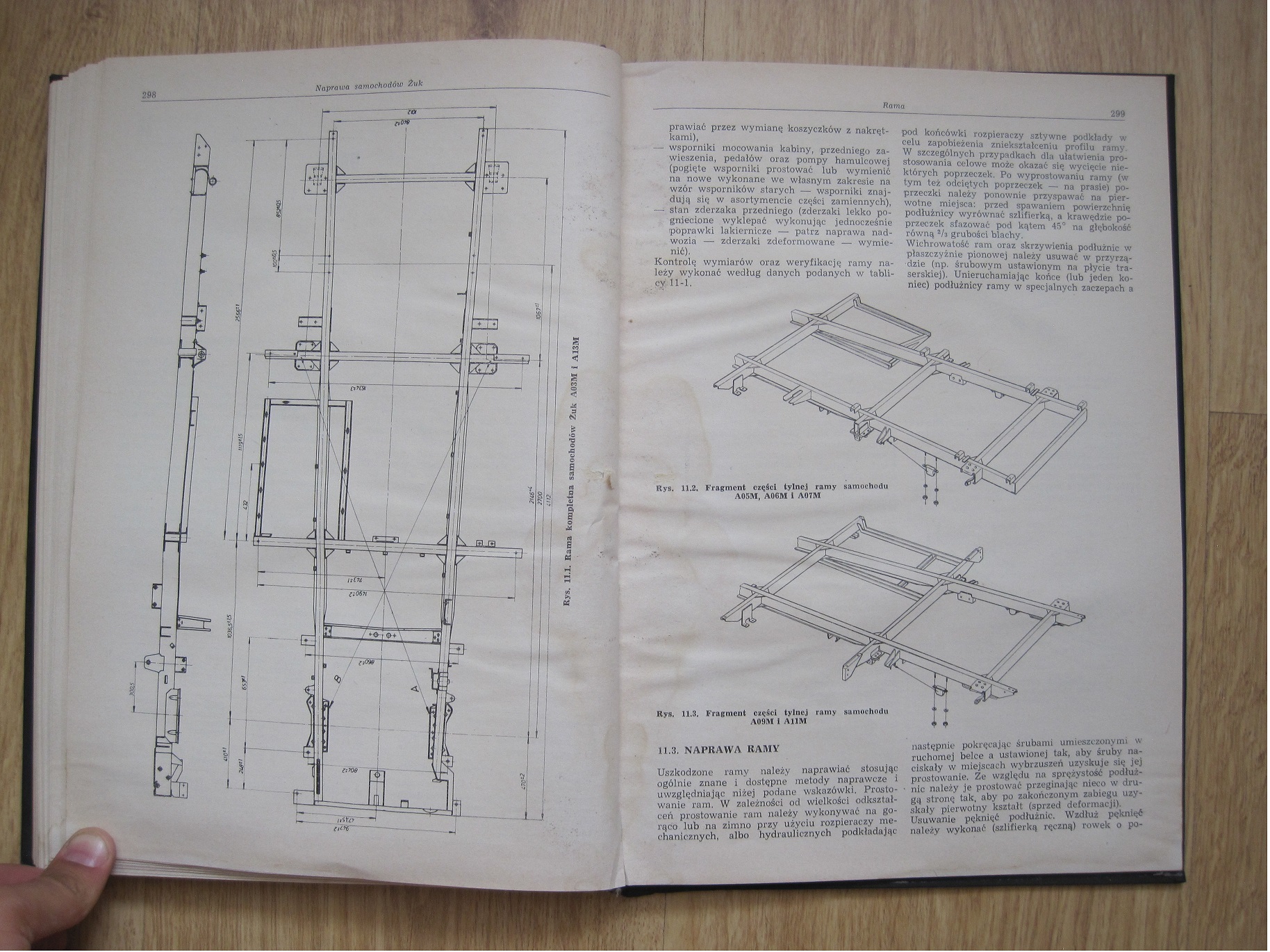

Post: 15 września 2015, 09:24
taka jest
IMG_9070.JPG [ 819.61 KiB | Przeglądany 10580 razy ]
Post: 15 września 2015, 09:27
Cholera, nigdy nie zwróciłem na to uwagi;-( No nic, wsporniki i tak trzeba będzie wyspawać.

Post: 15 września 2015, 09:34
żuk ma rozstaw ramy w osi kół przednich 704
Post: 15 września 2015, 09:37
Kahn13 pisze:
rozstaw podłużnic po osiach Lublina 840 mm
Patrząc na rysunek który dałeś - 860 w osiach otworów wsporników, w okolicy wspornika skrzyni, a tam wypadaja strzemiona tylne. Czyli by może i pasowało bez większych czarów;-) A przód to i tak trzeba do ramy dospawać kawałek poprzeczki, więc się na niej ustawi przednie strzemiona.
