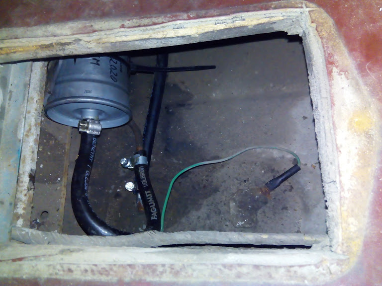

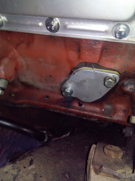

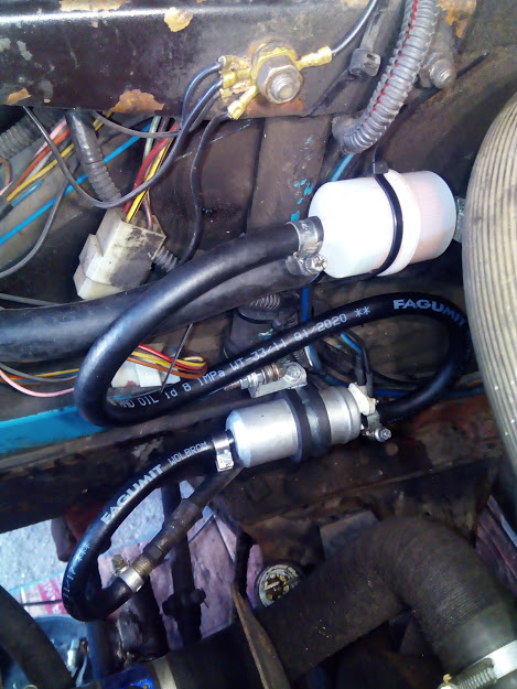

To się pochwalę. Zamontowałem elektryczną pompę z filtrem dodatkowo między pompą a zbiornikiem, tak jak polecił Strucelsw. Oryginalna pompa zdemontowana i zaślepiony blok. Zasilanie przez przekaźnik którym steruje przełącznik LPG. Zastanawiam się czy nie zakupić takiego przekaźnika z układem czasowym i załączaniem pompy w momencie pojawienia się sygnału obrotów lub "kręcenia rozrusznikiem" https://allegro.pl/oferta/przekaznik-po ... 9152506366
Pompa dość hałaśliwa na wolnych obrotach ale w czasie jazdy już nie słyszalna, wiadomo ;) Poza tym przełączanie z lpg na pb ekspresowe nawet na postoju.

zamiast czasowego wystarczy hebel odłaczający pompe/przekaźnik. wtedy mozna na właczonym zaplonie bawić sie z elektryką a pompa nie mieli. poza tym o to chodzi, zeby ona podała paliwo do gaźnika, zanim zaczniesz krecic rozrusznikiem.

Tak też zrobiłem, przełącznik przez przekaźnik. Parę km już zrobiłem i prawdę mówiąc przyzwyczaiłem się i tak zostanie.
Ten przekaźnik o którym wspominałem ma oprócz czasówki opcję załączania styków w momencie kręcenia rozrusznikiem oraz wyłączenia styków w momencie gdy nie ma sygnału obrotów. Więc jeśli ktoś będzie coś takiego potrzebował to rozwiązanie jest proste, przekaźnik tego typu jaki zaproponowałem w linku
