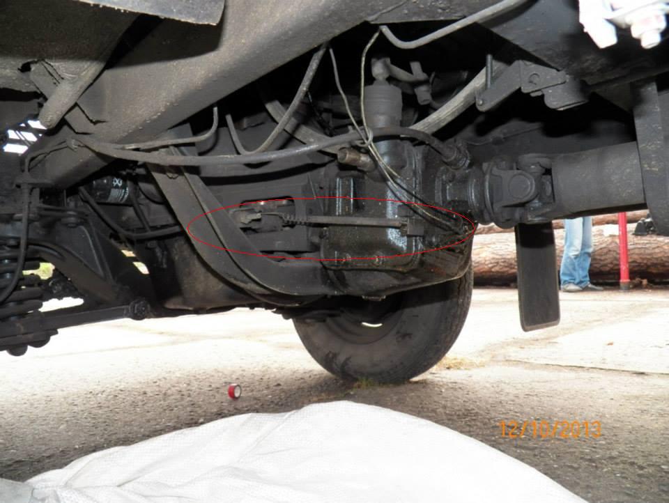

Mam pytanie, czy zaznaczona na zdjęciu sprężyna powrotna sprzęgła jest prawidłowa i we właściwym miejscu? Bo już zaczynam wątpić czy poprzedni właściciel nie zrobił tu jakiejś radosnej twórczości. Pozdrawiam

moim zdaniem powinna być w drugą stronę. (od łapy w stronę maski)

Spotkałem się z dwoma typami łapy sprzęgła. W starym typie sprężna powinna być od łapy w stronę silnika, a w nowym typie, tak jak na zdjęciu, jak jest u Ciebie. Nowy typ działa na linkę i jest jakby w kształcie "O", a stary typ łapy jest widełkami i bardziej przypomina literę Y i jest na popychacz.

Właśnie problem polega na tym, że nie jestem pewien czy zastosowana sprężyna jest prawidłowa. Objechałem cały Wrocław i w sklepach dawali mi krótsze sprężyny, od tej pokazanej na zdjęciu i teraz nie wiem. Czy poprzedni właściciel nie mogąc dobrać właściwej zakombinował z tym co miał, czy jak. Poza tym wszystkie prezentowane w sklepach sprężyny były grubsze od widocznej na zdjęciu.
