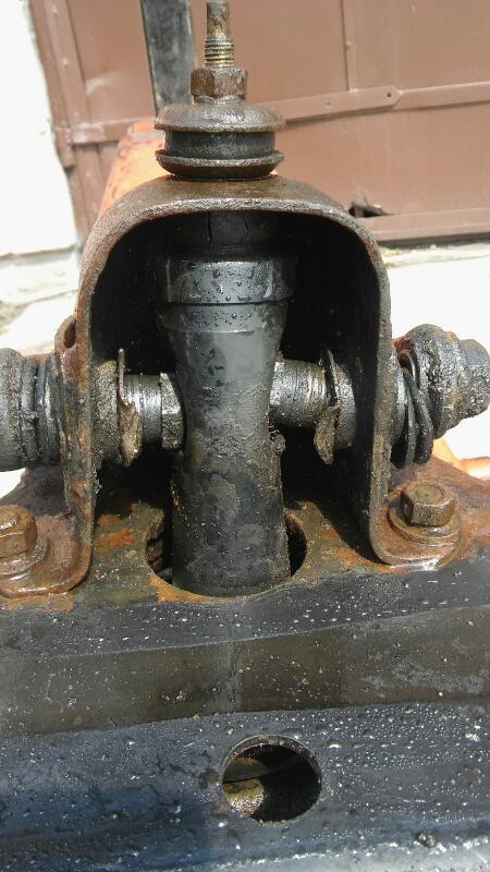

Tak sobie przeglądam temat i patrzę na fotkę grzmiącego po afrykańskim tripie... Diesel doszedłeś już co puściło? U mnie koło stało podobnie i przyczyna :
rps20160429_112043.jpg [ 69.17 KiB | Przeglądany 16351 razy ]

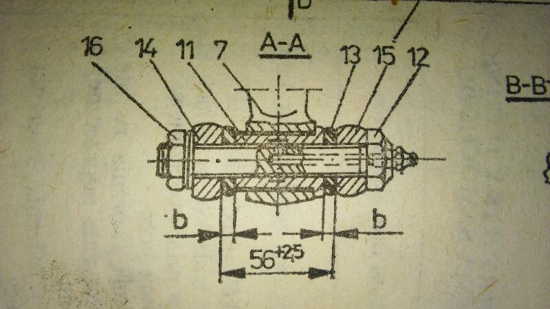

Panowie... Czy w tym połączeniu jeszcze coś powinno być?
Wg opisu
12 sworzeń
14, 15 wahacze
13 podkładka gumowa
7 łącznik wahaczy
11 tulejka łącznika
16 przeciwnakrętka
rps20160502_103242.jpg [ 53.99 KiB | Przeglądany 16333 razy ]
rps20160502_102956.jpg [ 48.7 KiB | Przeglądany 16333 razy ]
Post: 02 maja 2016, 15:31
Wydaje mi się że gumowa uszczelka mimośrodu>
http://9.allegroimg.pl/s400/13/57/01/66/69/5701666905
Post: 02 maja 2016, 16:30
Tak, znalazłem katalog części w pdf - dałem link na forum - tam jest wszystko ładnie rozrysowane.
Post: 02 maja 2016, 16:35
Tzn prawie tak, tam jest prosty sworzeń.

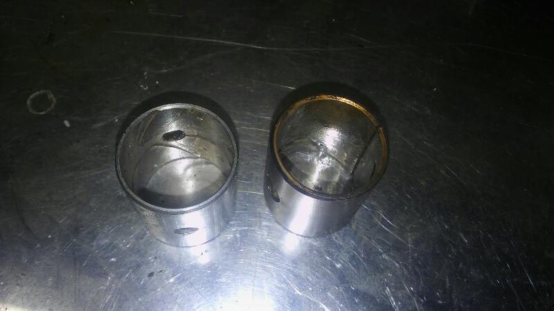

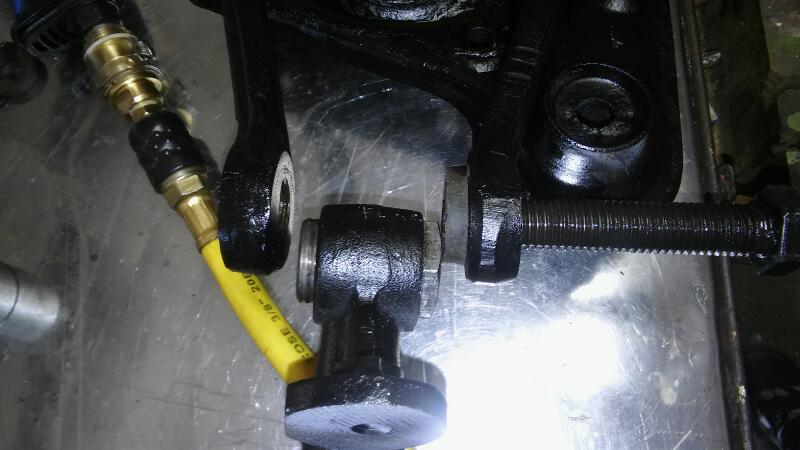

Kolejny problem. Obsadziłem nowe tulejki w zwrotnicach, ale za cholere nie mogę wsadzić sworzni. Mam dwa zestawy, obleciałem wszystko suwmiarką i zgadza się co do setki. Wciskanie na siłę skończyło się uszkodzeniem tulejki. Sworznie były w komplecie z tulejkami i wymiar zgadza się ze starymi - tyle, że stare trochę zmęczone. Jakieś pomysły?
Post: 06 maja 2016, 19:22
Dobra.. Tulejki do rozwiercenia na wymiar fi 25.
Post: 06 maja 2016, 19:28
a jednak. jakbys nie mógł rozwiertaka znaleźć, mam te stalowo-teflonowe bez rozwiercania.
Post: 07 maja 2016, 20:34
Udało mi się dzisiaj zregenerować zwrotnice. Z zapasów wykopałem nowe tulejki, łożyska, podkładki i sworznie. Stare sworznie właściwie nadawały się do ponownego montażu - zużyły się tylko tulejki. Na fotce dwa rodzaje - po lewej tulejka bez rozwiercania, po prawej do rozwiercenia. Podobno jest jeszcze jakaś z grubszą warstwą teflonu - bez rozwiercania, ale... Niestety w obydwu zwrotnicach otwory na tuleje nie były idealnie w osi - widać to było bardzo dobrze po rozwierceniu. Także wbijanie sworznia w te tulejki bez rozwiercania kończyło się ich uszkodzeniem i zablokowaniem sworznia. Po rozwierceniu tych po prawej sworznie weszły z delikatnym oporem i zwrotnice pracują bardzo lekko bez jakichkolwiek luzów, więc polecam taką opcję. Rozwiertak fi 25.
