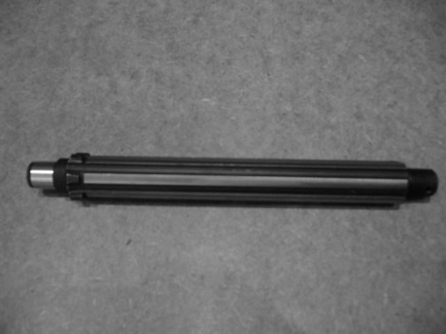

Podeślij zdjęcia wałka głównego to Ci powiemy jaka to wersja.

Taki mam wałek, jeżeli zdjęcie nie wyraźne będę jeszcze dosyłał wieczorkiem.

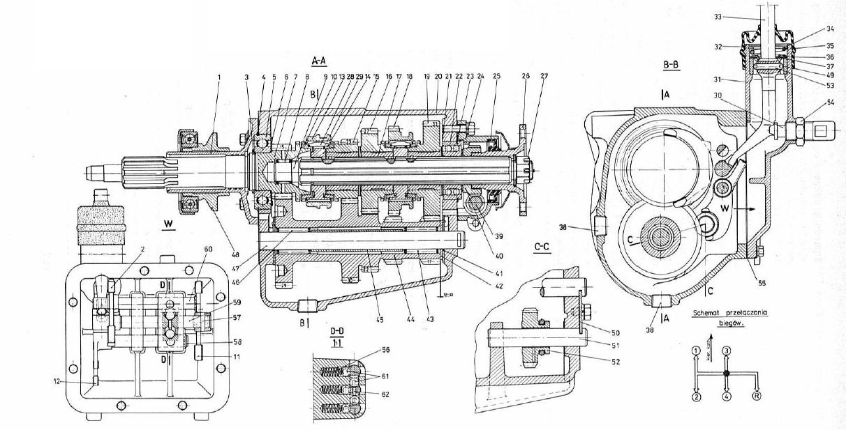

Zwykła czwórka niewzmocniona. Z czym konkretnie masz problem? Taki obrazek mam na podorędziu, poszukaj sobie na necie książki naprawa samochodów żuk w PDFie tam znajdziesz dokładne schematy skrzyń III i IV biegowej, z opisami.
Skrzynia.png [ 520.77 KiB | Przeglądany 18024 razy ]

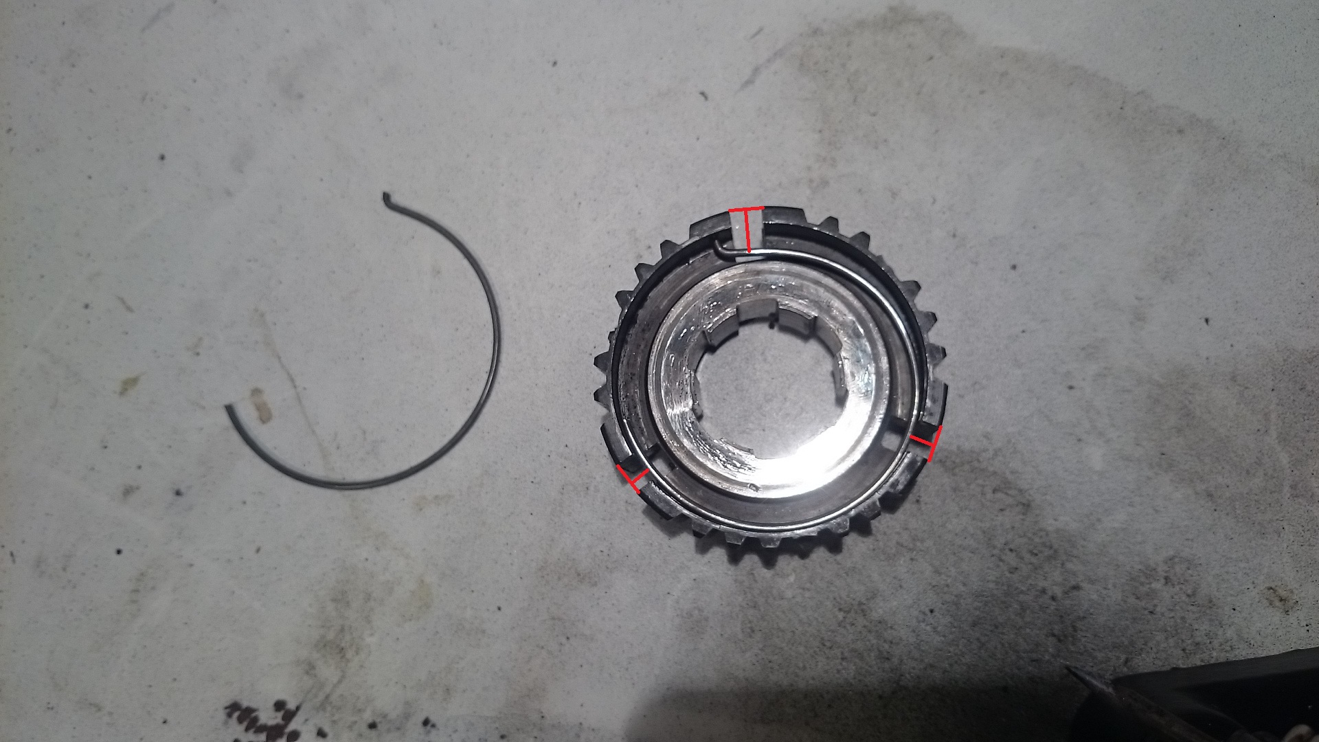

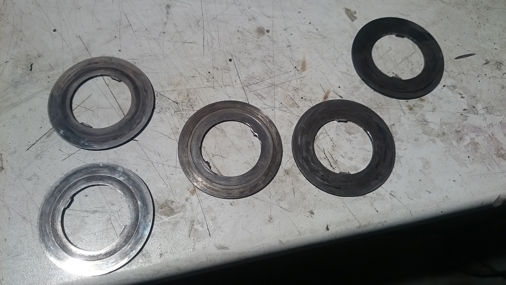

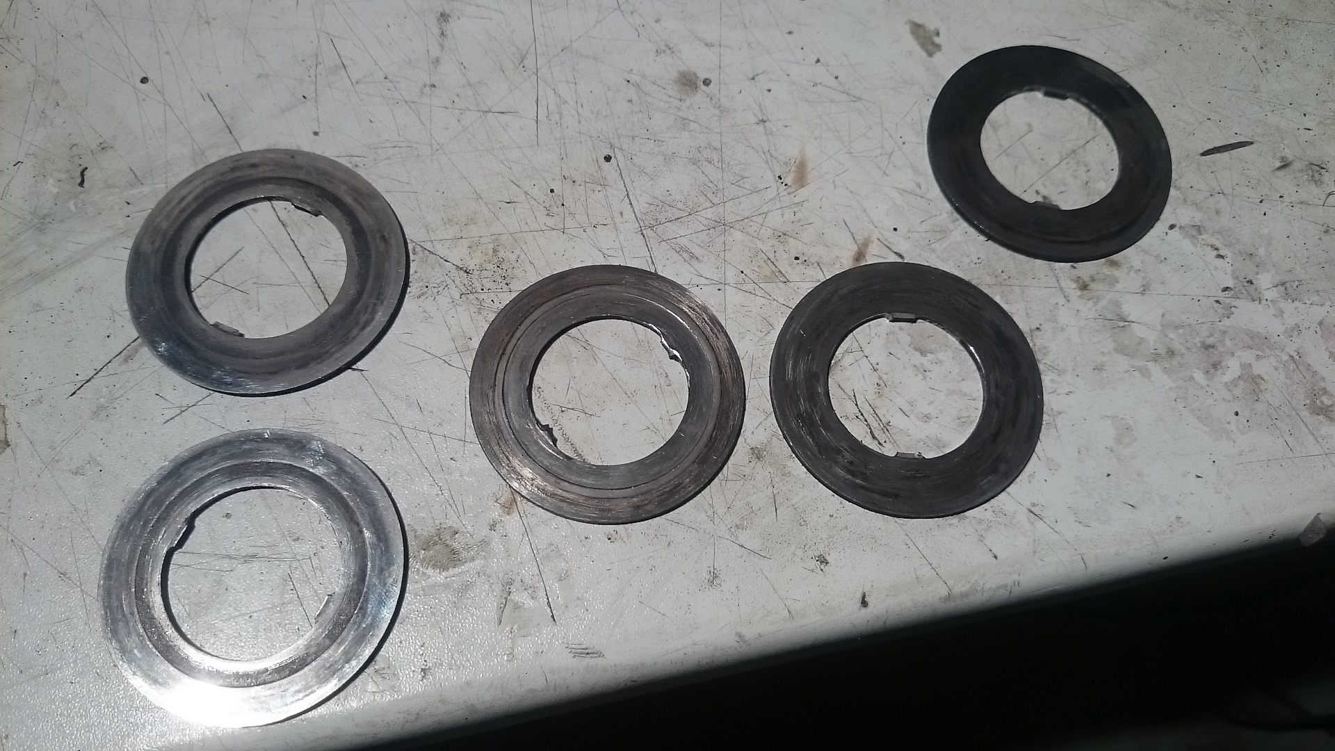

Największy problem sprawiają mi podkładki. Nie wiem dokładnie pomiędzy które koła powinny być zamontowane. Nie wiem dlaczego, ale kojarzę, że przy rozbiórce skrzyni wszystkie te dystanse znajdowały się przy łożysku wałka głównego.
Komentarz: Zdjęcie nr 1 - podkładki nieobracające się
DSC_0444.JPG [ 939.64 KiB | Przeglądany 18016 razy ]

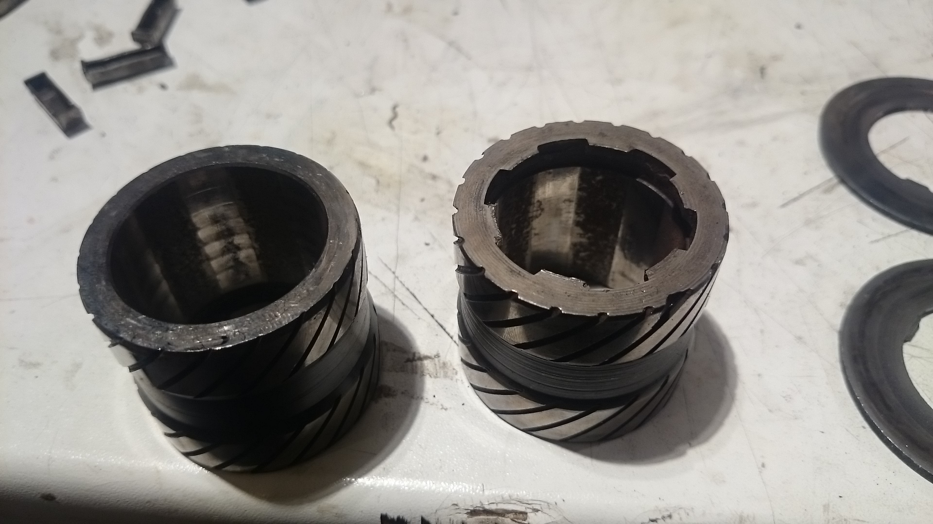

Kolejny problem na jaki natrafiłem to tuleje pod koła 1, 2 i 3 biegu. W którą stronę powinny być skierowane "prowadnice" takiej tulei? Wału czy też silnika, a może w zależności od zębatki?
Komentarz: Zdjęcie nr 2 - tulejka pod koło zębate, z jednej strony prowadnice, z drugiej strony brak
DSC_0449.JPG [ 704.79 KiB | Przeglądany 18016 razy ]

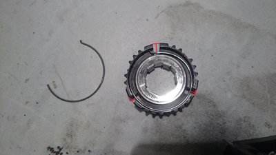

Ostatni mój problem to sprężyny montowane chyba w przesuwkach stałych (ale pewien nie jestem), które mają za zadanie podtrzymać kamienie synchronizatorów. Na zdjęciu nr 3 widać, że odległość pomiędzy drutem a synchronizatorem jest różna. Jak powinienem poprawnie zamontować te druciki-sprężyny?
Komentarz: Zdjęcie numer 3 - zaznaczyłem różne odległości
DSC_0446.JPG [ 589.04 KiB | Przeglądany 18016 razy ]
Wielkie dzięki za schemat.
Pozdrawiam, Mateusz
Post: 12 grudnia 2016, 23:49
Ty rozbierałeś tą skrzynię? Czy składasz na nowo? Przy rozkładaniu, jeśli robisz to pierwszy raz warto robić sobie zdjęcia, notatki i rozkładać i składać z książką/schematem :)
Odpowiadając na Twoje pytania:
-podkładki powinny być o ile dobrze kojarzę : jedna lub dwie między kołami zębatymi III i II biegu i jedna bodaj między kołem zębatym I biegu a łożyskiem kulkowym wałka głównego.
-tuleje powinny być montowane na wałku głównym: pod kołem zębatym III biegu, zazębienie o wieloklin wałka ma być w stronę wałka sprzęgłowego, pod kołem II biegu w stronę tyłu skrzyni, a pod kołem I biegu znów w stronę wałka sprzęgłowego. Czyli jakby "na zmianę". Tyle wynika z rysunku, który wstawiłem.
-drut jest, jak sam napisałeś spreżyną. Zagięciem do jednego z kamieni, resztę kamieni ma wypychać opierając się krawędzią o kamień.
Zwróć także uwagę, że piasty stałe nie są symetryczne - powinny być zamontowane w jedną, zaznaczoną na rysunku stronę, podobnie jak tuleje przesuwne. Rozebrałem kiedyś skrzynię, która miała to wszystko odwrotnie zmontowane. Jakoś działało, ale finalnie 90% skrzyni było do wymiany, a poskładałem z powrotem już należycie.
Powodzenia, jakby co to pytaj, lepiej 10 razy się zastanowić i zapytać niż złożyć i pluć sobie w brodę :)
