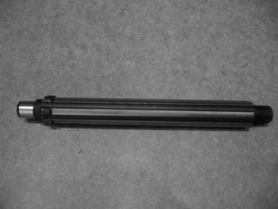

Podeślij zdjęcia wałka głównego to Ci powiemy jaka to wersja.

Taki mam wałek, jeżeli zdjęcie nie wyraźne będę jeszcze dosyłał wieczorkiem.

Zwykła czwórka niewzmocniona. Z czym konkretnie masz problem? Taki obrazek mam na podorędziu, poszukaj sobie na necie książki naprawa samochodów żuk w PDFie tam znajdziesz dokładne schematy skrzyń III i IV biegowej, z opisami.

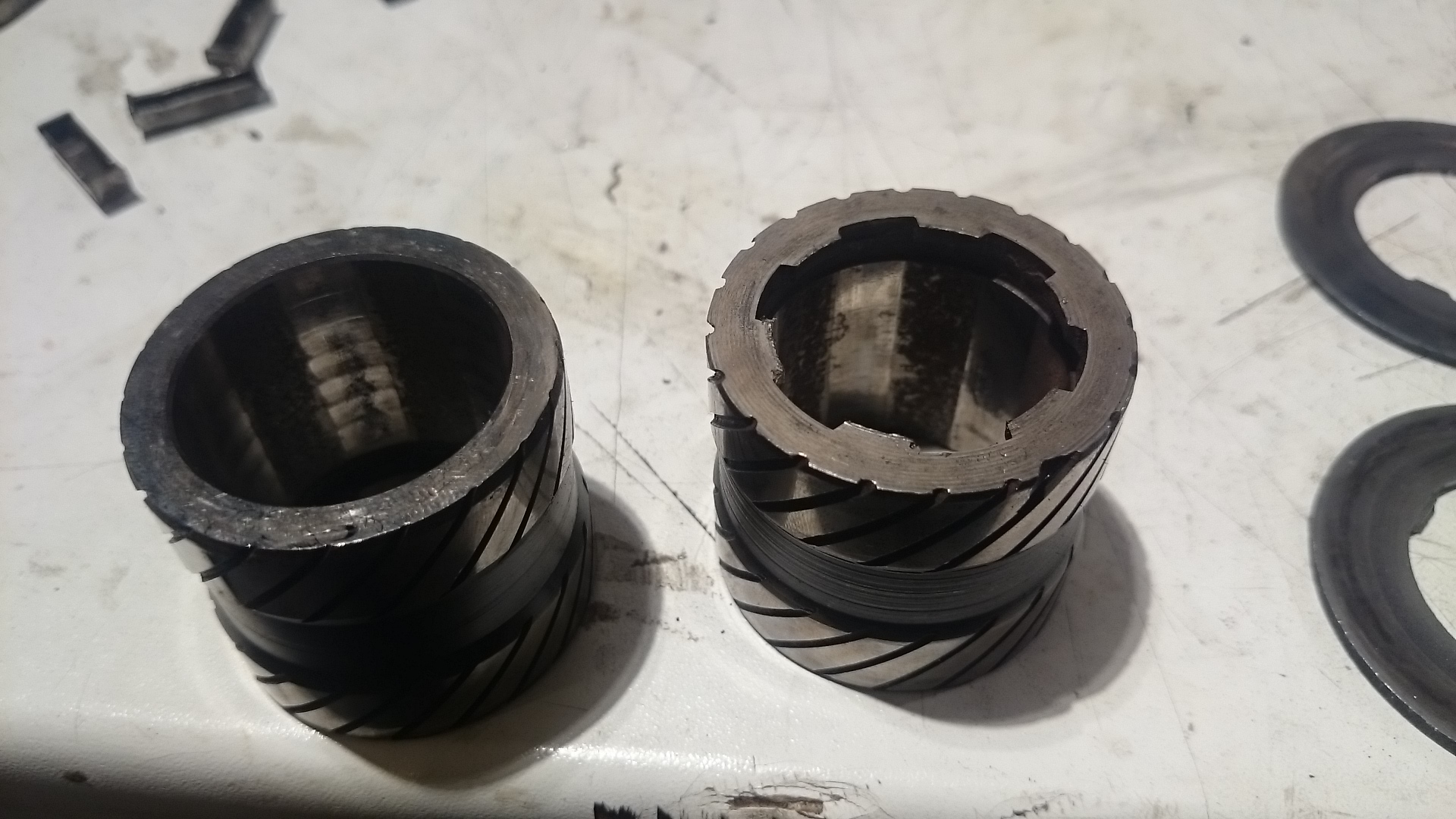

Kolejny problem na jaki natrafiłem to tuleje pod koła 1, 2 i 3 biegu. W którą stronę powinny być skierowane "prowadnice" takiej tulei? Wału czy też silnika, a może w zależności od zębatki?
Komentarz: Zdjęcie nr 2 - tulejka pod koło zębate, z jednej strony prowadnice, z drugiej strony brak
DSC_0449.JPG [ 704.79 KiB | Przeglądany 17152 razy ]

-tuleje powinny być montowane na wałku głównym: pod kołem zębatym III biegu, zazębienie o wieloklin wałka ma być w stronę wałka sprzęgłowego, pod kołem II biegu w stronę tyłu skrzyni, a pod kołem I biegu znów w stronę wałka sprzęgłowego. Czyli jakby "na zmianę". Tyle wynika z rysunku, który wstawiłem.
