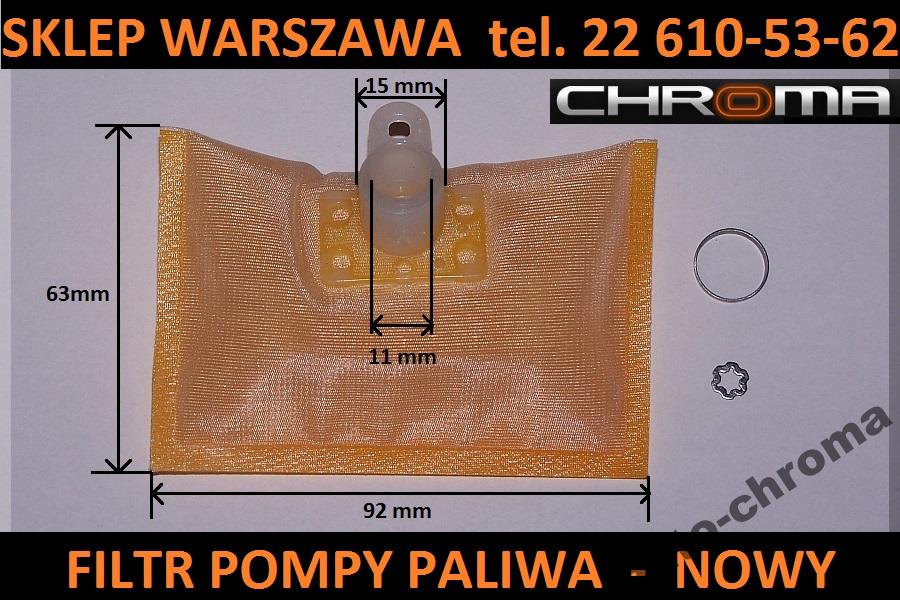

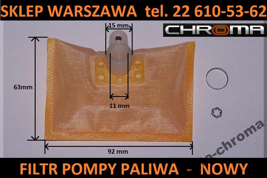

Niestety nie jest pasująca. Rurka smoka wchodzi do środka więc najlepiej sobie wyjąć smok i zmierzyć.
Ja kupiłem taką za 5zl nasunąłem węża paliwo odpornego na smoka odpowiednio skróconego i wcisnąłem na siłę do siateczki. Opiera się to o dno baku więc nie wyleci.
Nie jest może jakoś najlepiej to rozwiązane ale nie było też czasu, w każdym razie przejechało 500 km w tym Rajd Żuka i zero problemów.

Patent dość rozsądny, na dobrym zacisku powinien długo posłużyć. Dzięki!
Mam nadzieję, że po robocie ze smokiem i wymianą zbiornika skończą mi się histerie z układem paliwowym i przejdę wreszcie dalej, bo końca nie widać.
