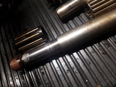

Komentarz: Masa uszczelniająca wszędzie. I zgubione segery zastąpione drutem.

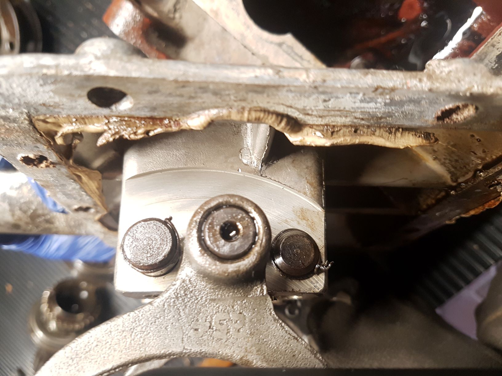

Komentarz: Masa uszczelniająca musiała kompensować niezeskrobane, stare uszczelki pokrywy -tulei.

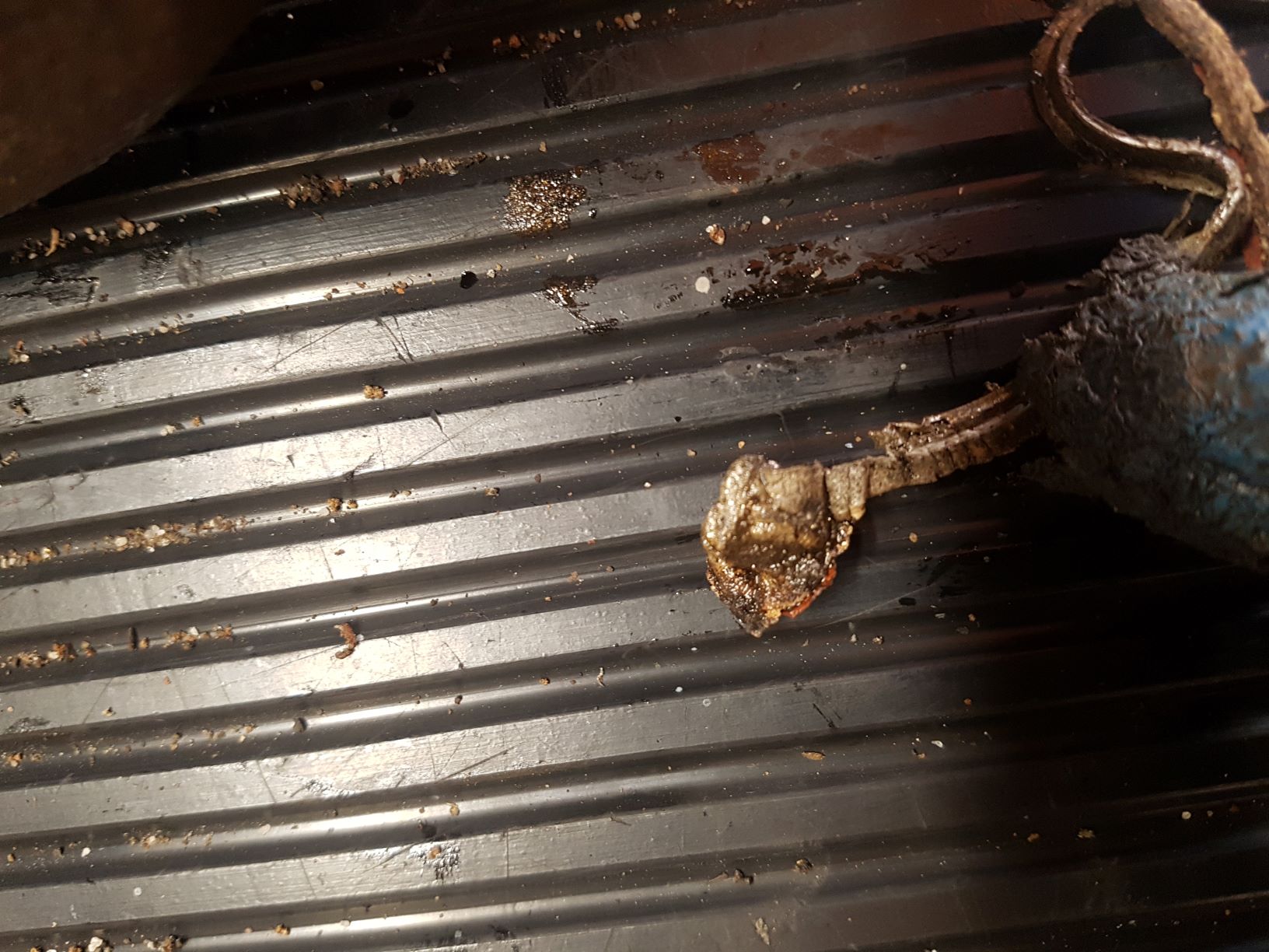

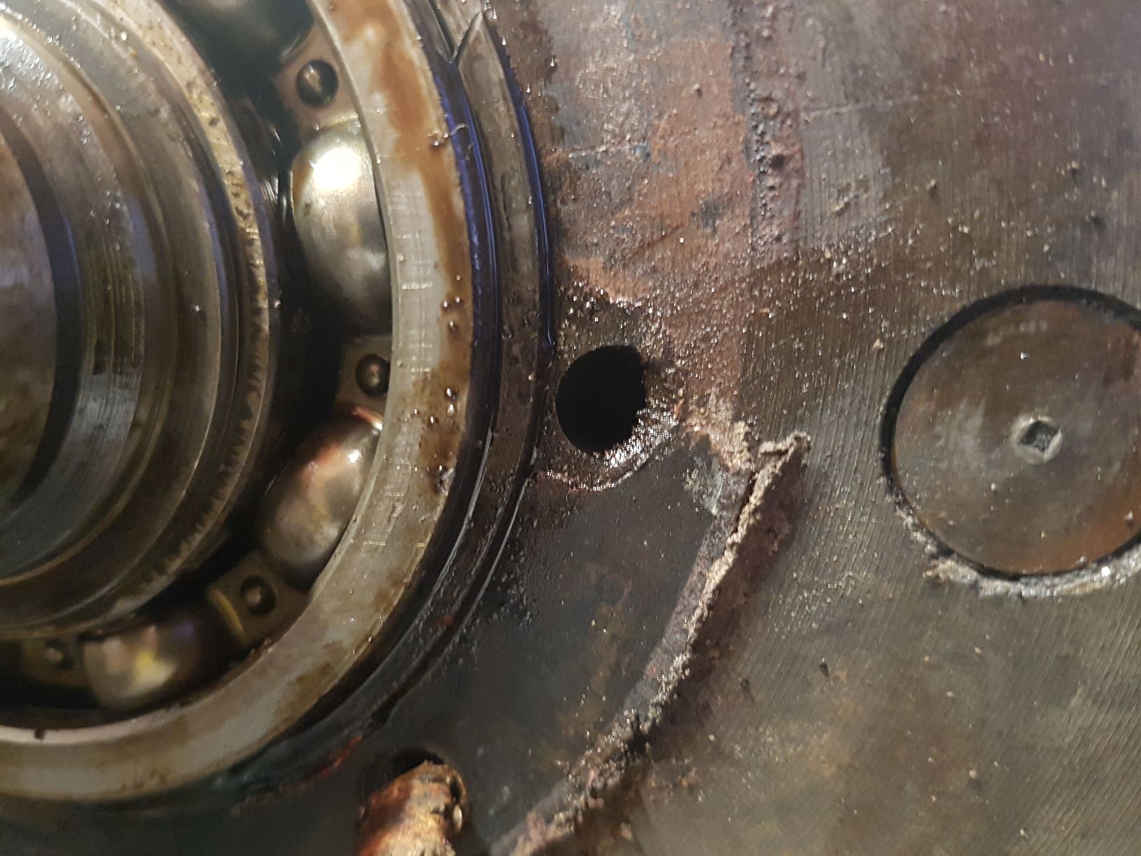

Komentarz: Szczelność do takiego stopnia, że ten glut siedział w kanale spływu oleju z za łożyska. Glut był już cały w opiłkach.
3.jpg [ 277.34 KiB | Przeglądany 21504 razy ]

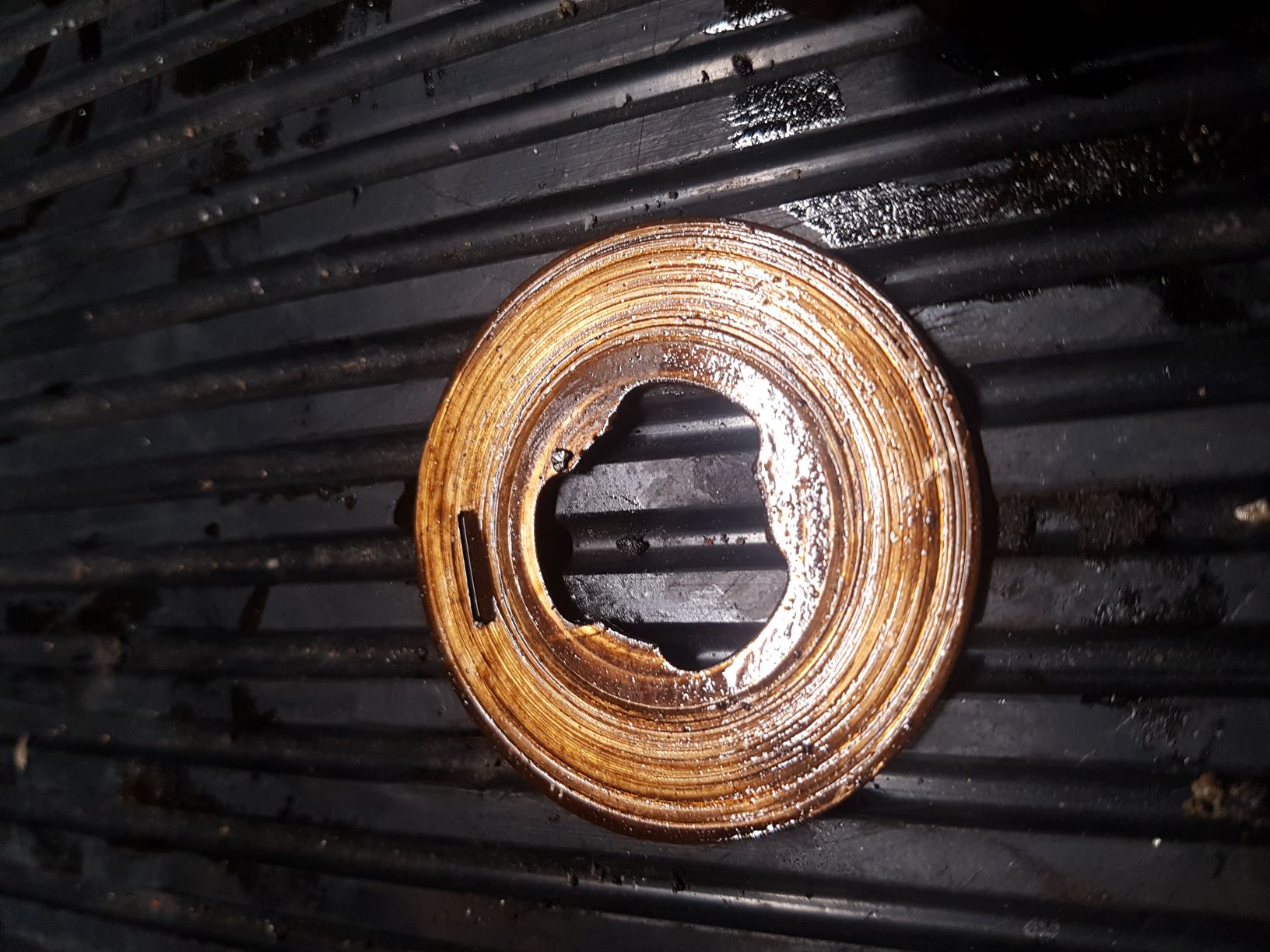

Komentarz: Podkładka stała - miedziana.
4.jpg [ 294.6 KiB | Przeglądany 21504 razy ]

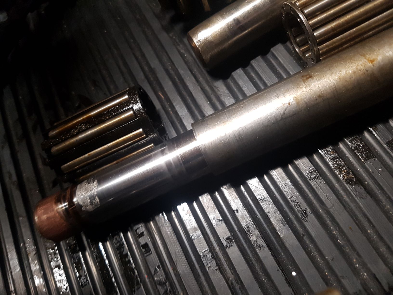

Komentarz: Oś choinki.
5.jpg [ 261.55 KiB | Przeglądany 21504 razy ]

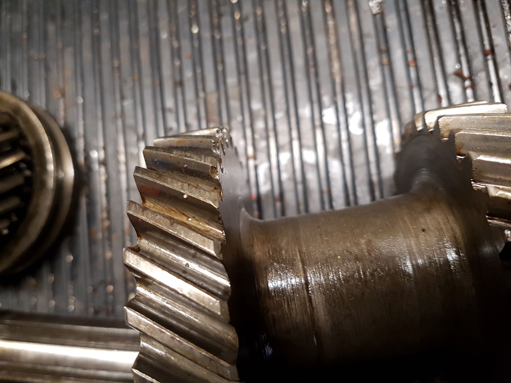

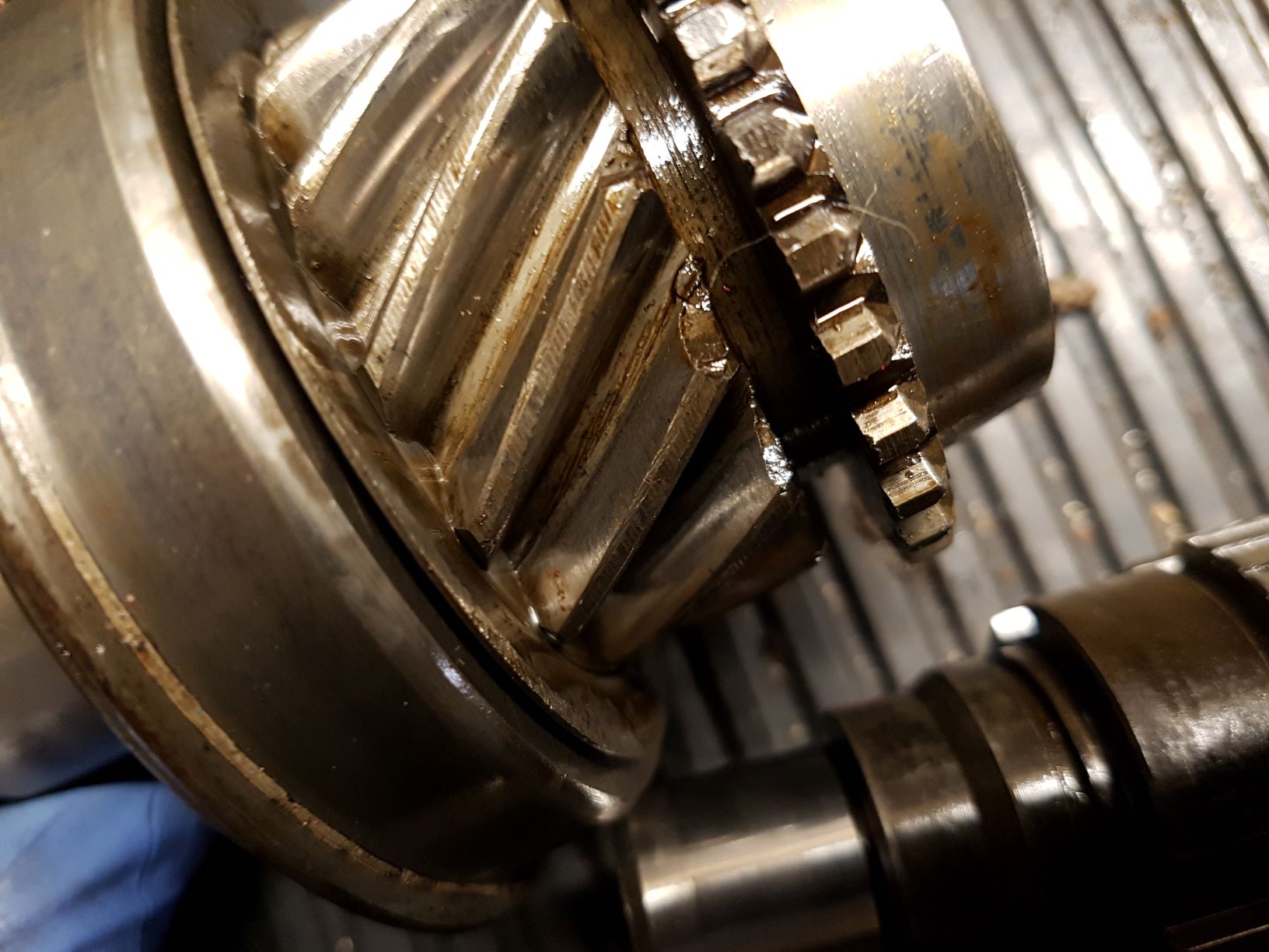

Komentarz: Lekko wykruszone zęby - wałek sprzęgłowy.
6.jpg [ 214.62 KiB | Przeglądany 21504 razy ]
Komentarz: Lekko wykruszone zęby choinki.
7.jpg [ 220.99 KiB | Przeglądany 21504 razy ]

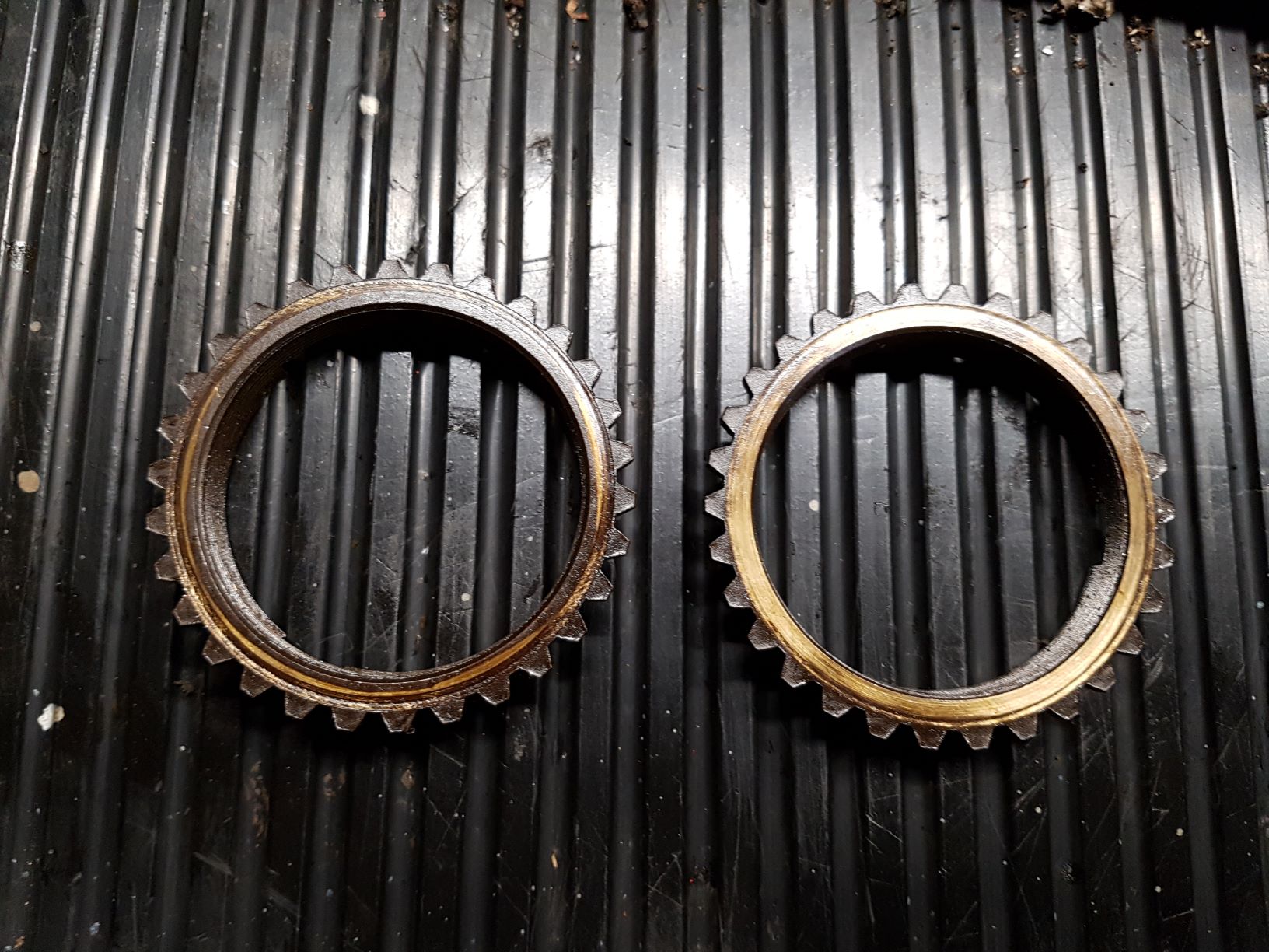

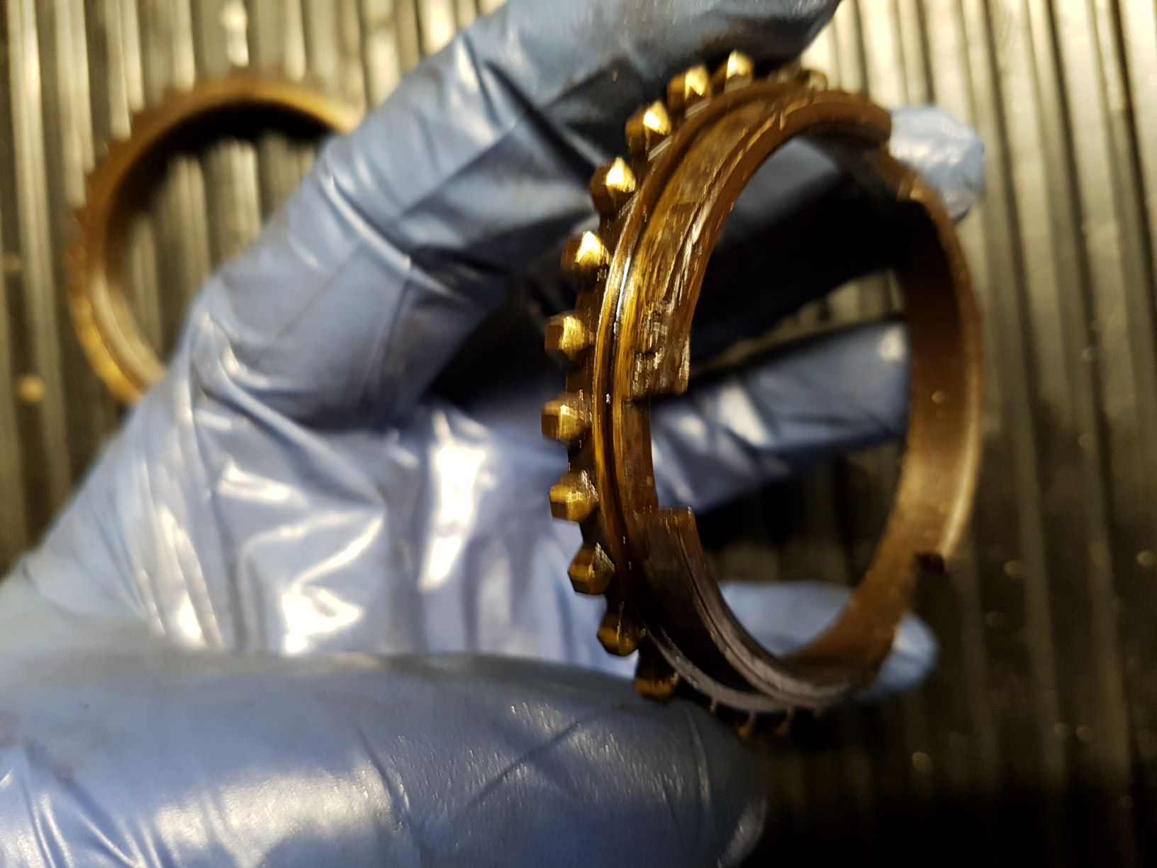

Komentarz: I synchronizatory 3 i 4 biegu.Wytarte, zużyte, z śladami wbijania czegoś od wewnętrznej strony.
8.jpg [ 317.73 KiB | Przeglądany 21504 razy ]
Komentarz: A wiecie dlaczego? Bo ktoś nie wsadził do skrzyni kamieni synchronizatorów dla tej przesuwki.
9.jpg [ 177.48 KiB | Przeglądany 21504 razy ]

Znalazłem jeszcze kilka innych śladów w drobiazgach.
Np. Ślady pracy na koszyczku łożyska wałek główny - wałek sprzęglowy.
