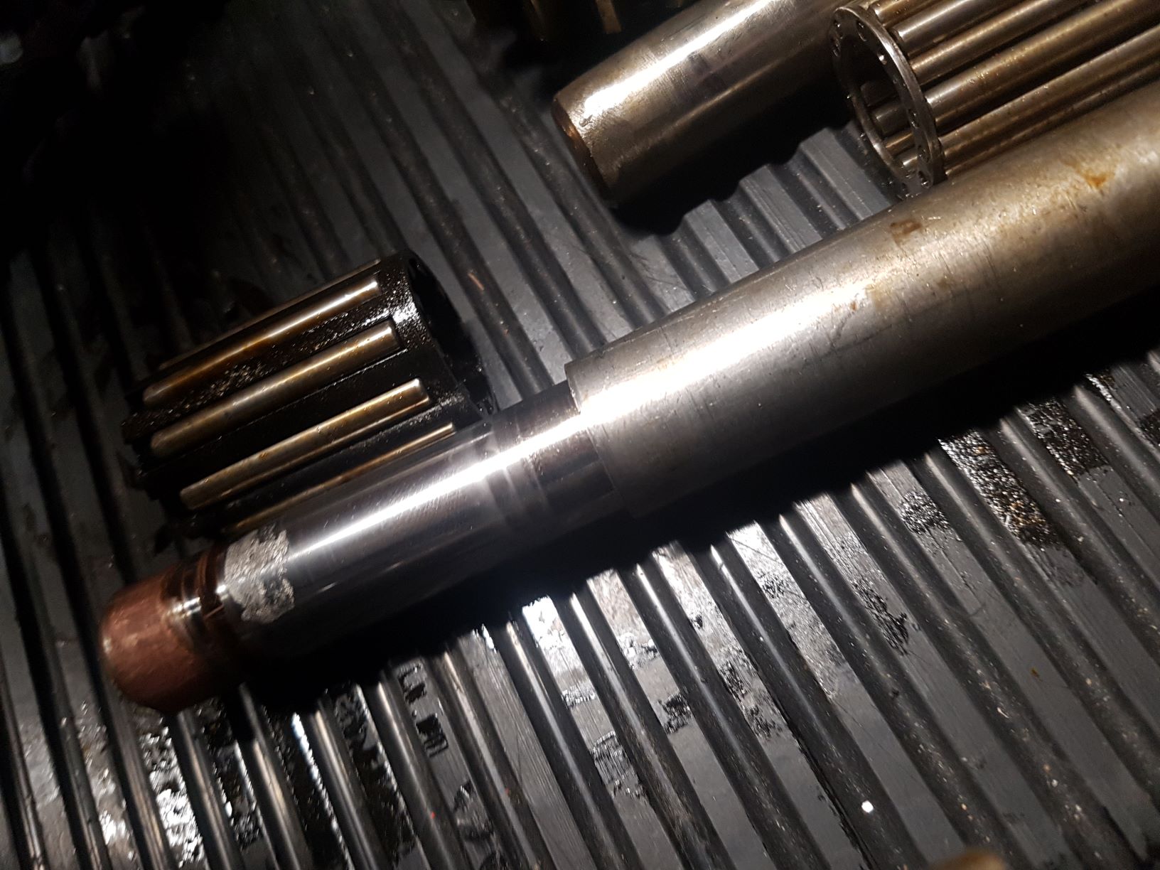

Postanowiłem zostawić opis dla potomnych.
W ramach porządków w garażu wziąłem się za przygotowanie żukowej skrzyni 4 do montażu. Skrzynia kupiona ze 4 lata temu i czekała na swój moment. Według sprzedającego wyjęta z benzynowego żuka z lat 90, relatywnie nieduży przebieg ale od nowości problemy z "ciasnym wchodzeniem biegów".
Cóż może się złego stać? Tak. Może się stać wszystko. W tym przypadku od strony wałka sprzęgłowego czyli biegi 3 i 4.
Ale po kolei.
Komentarz: Masa uszczelniająca wszędzie. I zgubione segery zastąpione drutem.
1.jpg [ 246.58 KiB | Przeglądany 21097 razy ]
Komentarz: Masa uszczelniająca musiała kompensować niezeskrobane, stare uszczelki pokrywy -tulei.
2.jpg [ 248.13 KiB | Przeglądany 21097 razy ]
Komentarz: Szczelność do takiego stopnia, że ten glut siedział w kanale spływu oleju z za łożyska. Glut był już cały w opiłkach.
3.jpg [ 277.34 KiB | Przeglądany 21097 razy ]
Komentarz: Podkładka stała - miedziana.
4.jpg [ 294.6 KiB | Przeglądany 21097 razy ]
Komentarz: Oś choinki.
5.jpg [ 261.55 KiB | Przeglądany 21097 razy ]
Komentarz: Lekko wykruszone zęby - wałek sprzęgłowy.
6.jpg [ 214.62 KiB | Przeglądany 21097 razy ]
Komentarz: Lekko wykruszone zęby choinki.
7.jpg [ 220.99 KiB | Przeglądany 21097 razy ]
Komentarz: I synchronizatory 3 i 4 biegu.Wytarte, zużyte, z śladami wbijania czegoś od wewnętrznej strony.
8.jpg [ 317.73 KiB | Przeglądany 21097 razy ]
Komentarz: A wiecie dlaczego? Bo ktoś nie wsadził do skrzyni kamieni synchronizatorów dla tej przesuwki.
9.jpg [ 177.48 KiB | Przeglądany 21097 razy ]
Post: 15 kwietnia 2020, 22:33
Typowe, 90% cześci do wymiany :)
Post: 15 kwietnia 2020, 22:44
Cudów nie oczekiwałem :-) Ale też nie spodziewałem się braku elementów. Kamienie same nie wyparowały :-)
Ostatnio zmieniony 16 kwietnia 2020, 07:28 przez Wydra, łącznie zmieniany 1 raz
Post: 16 kwietnia 2020, 06:57
Jak skrzynia źle złożona była kamienie mogły klinowac bieg, jedyna metoda na odblokowanie i nie rozbieranie całej skrzyni to próba wyjęcia kamieni przez pokrywę boczną, co teoretycznie się udać nie powinno, ale jak trafiłem kiedyś na taką źle złożona skrzynię, to tak się ratowałem na poboczu przy skrzyzowaniu jak mi sie skrzynia zablokowała miedzy iv a iii biegiem. Udało siez nawet jeździć sie dalo bez zgrzytów, ale nastepnego dnia ją rozłożyłem.
