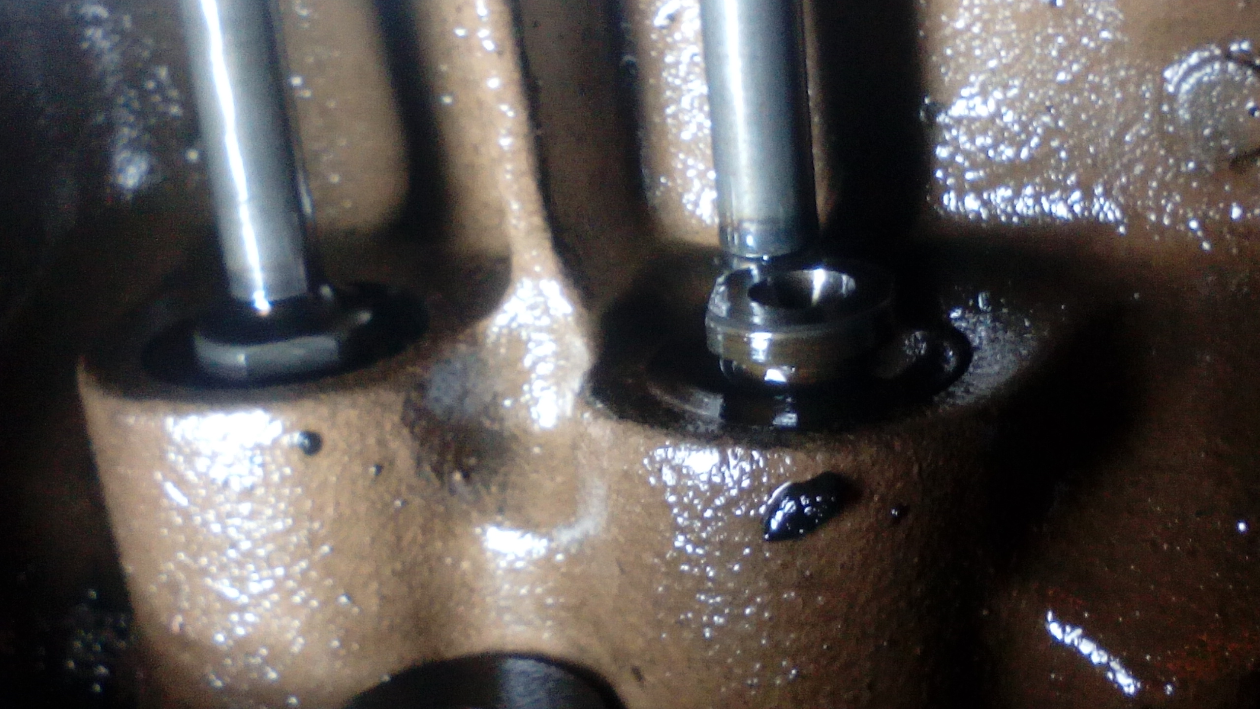

Trochę chorowałem i nie siedziałem w garażu aż do dzisiaj. Postanowiłem zwalić głowicę i wyjąć tłoki sprawdzić dobrze sworznie ale zajrzałem do szklanek wcześniej.
Jeden popychacz 4 cylindra spadł ze szklanki i nie wiem dlaczego się takie coś mogło stać. Poza tym obie szklanki tego cylindra w porównaniu do reszty jakby były przytarte na szklankach nic niepokojącego nie było oprócz tego że chodziło w gnieździe ciężko.
Pomyślałem że wrzuce nowe panewki, uruchomie szklanki, poskładam na nowych uszczelkach, zaleję silnik platinium clasic 15w40 i z głowicą się wstrzymam.

zatarte szklanki-przyczyna pukania na bank. zobacz jak wygląda wałek i czy dźwigienki lekko chodzą

Wałek wydaje się być ok. Dźwigienki poszyszczone i przesmarowane. Nie dokońca jestem zadowolony z czyszczenia środkowych dźwigienek bo na śroku wałka jest pierścień z którym niewiem jak go przesunąć.
