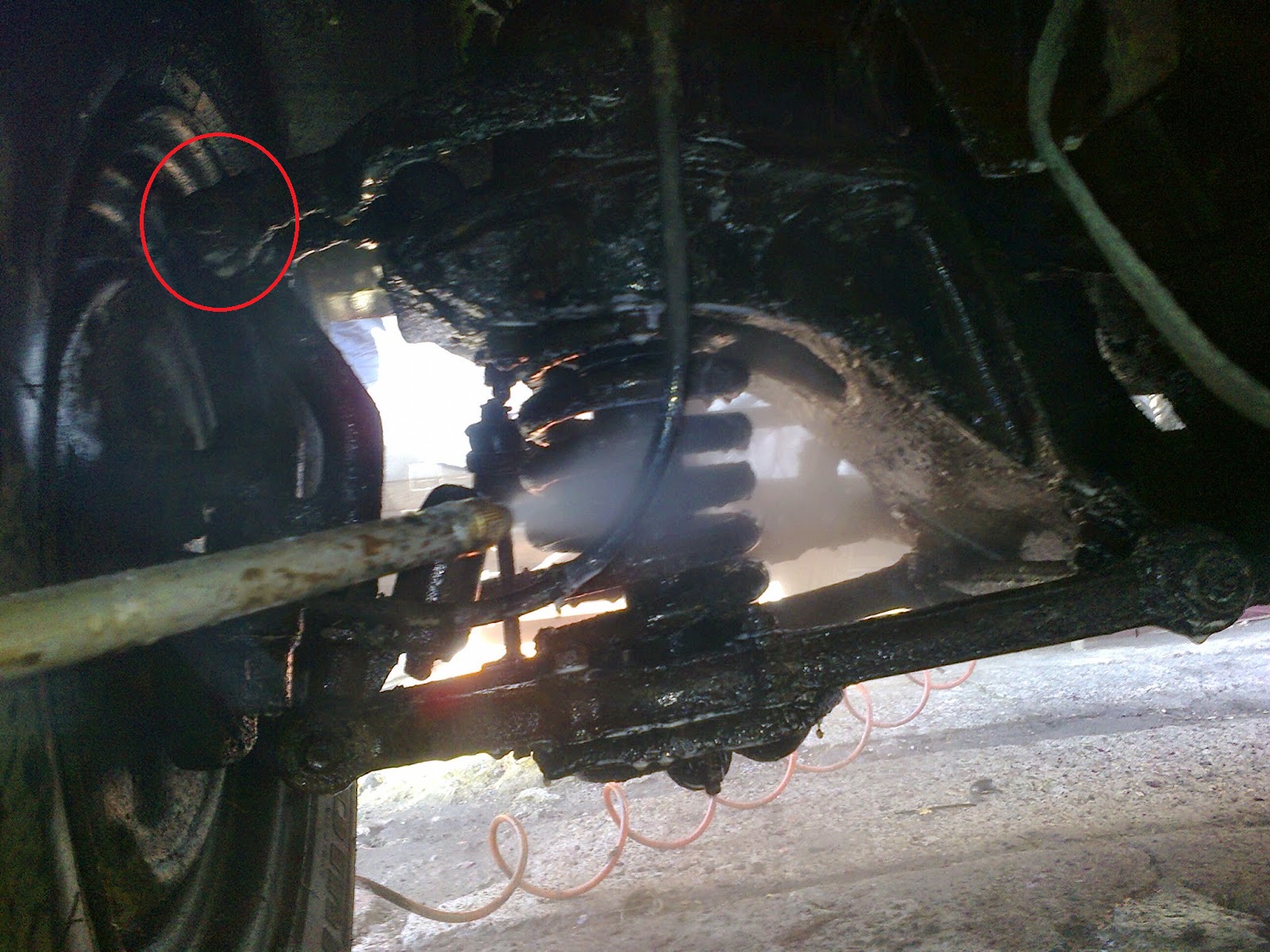

u mnie własnie jak myłem przednie zawieszenie to zauważyłem że guma zparciała i wypadła i z przodu też na drążku kierowniczym na podparciu
Zdjęcie0060[1].jpg [ 586.9 KiB | Przeglądany 16850 razy ]
Post: 06 kwietnia 2015, 07:51
Tamte gumy zawsze pękają i spadają. Przy oryginalnych gumach chyba nie ma patentu na to...
Post: 06 kwietnia 2015, 08:59
przez samo smarowanie te gumy rozrywa , przez mycie weszla teraz woda , przesmaruj i zostaw najlepiej ten smar który wyjdzie on dodatkowo chroni przed wilgocia jak niema tych gum.

czyli z tego co rozumiem to te gumki to osłaniające przeciw pyłowe są czy one pracują ze sworzniem, nie myłem wodą tylko rozpuszczalnikiem
Post: 06 kwietnia 2015, 19:23
Tak, robią za osłonę przed błotem.
