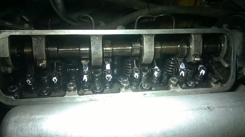

Post: 29 maja 2016, 12:18
Krzywka wydechowa i krzywka ssąca 0,20 mm - tak powino być.
Pierwszy cylinder - drugi zawór *wydechowy* luz 0,75 mm O_O
Reszta krzywek miała w granicy 0,10 - za mało
albo za dużo 0,35mm
Rekordzista 0,05 mm ;) Zawory nie są po upalane.
Silnik gasł po cięższej pracy - spaliny nie były odprowadzane w czasie.
Dużo mniej pali i czuć więcej mocy.
Odpala od razu i nie przygasa - jak dotąd.
Silnik nie jest zaszlamiony.
Ciśnienie oleju sprawcę bardziej dokładnym narzędziem.
FINALNY EFEKT

Komentarz: Nie ma szlamu. Jest gites.
WP_20160528_15_32_33_Pro 800x449.jpg [ 148.18 KiB | Przeglądany 6122 razy ]

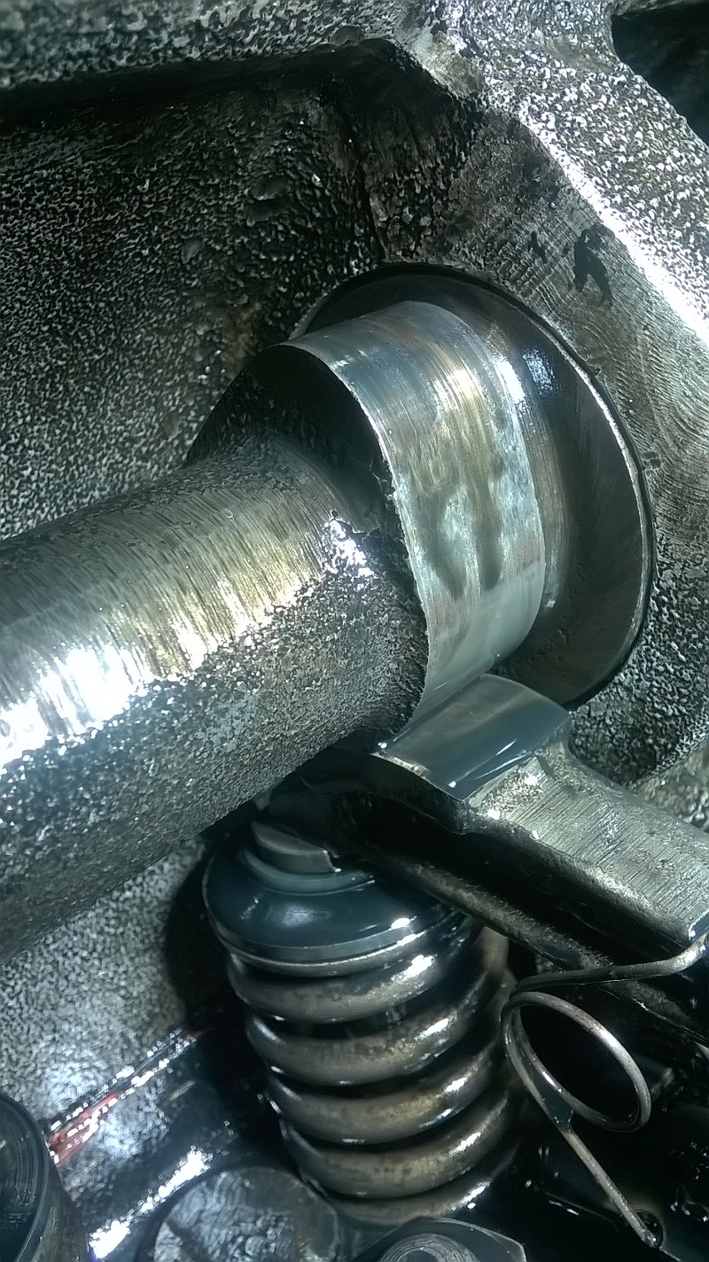

Komentarz: Krzywka wydechowa - miała luz 0,75mm

Post: 29 maja 2016, 14:49
Oczywiście natrysk na krzywki działa na każdym otworze? Mi się raz jedna dziurka zatkała, bo po demontażu nie wyczyściłem dokładnie kanału olejowego w nasadzie głowicy (niedopatrzenie) i ładnie piszczało.Tam jest niby filterek, przy wejściu do kanału w nasadzie, ale coś wpadło do środka i przytkało.Musiałem rozbierać od nowa, ale wtedy już wymyłem cały kanał.
Post: 29 maja 2016, 15:11
ten walek rozrzadu juz do zdrowych nienalezy , ale mysle ze w tym silniku to normalne :wink:
Post: 29 maja 2016, 18:10
Przy tak topornej technice, to nie jest wada.U mnie, to aż piszczało, nasilając się wraz ze wzrostem obrotów, ale poprawiłem i silnik nadal chodzi.Mało tego, wytarło troszkę dźwigienkę zaworową, bo od razu tego nie zrobiłem, ale nadal silnik chodzi ok. więc to świadczy dobrze o toporności tej konstrukcji.Nowoczesny silnik pewnie by się rozleciał po takim czymś.
Post: 29 maja 2016, 18:24
poprostu toleruje ten silnik wieksze luzy i ubytki :wink:
Post: 29 maja 2016, 18:29
wałek wygolony. to ze szlamu na górze nie ma, nie znaczy że smok nie przytkany-luzy zaworów mało się mają do cisnienia oliwy- tj, jak szybko rosną, to coś sie słabo smaruje
Post: 29 maja 2016, 19:59
Dlatego właśnie pytałem, czy ładnie sika z otworków na klawiaturę.Jak ja zdjąłem dekiel, to aż mi kolektor zachlapało, a tutaj jakoś nie bardzo było widać.
