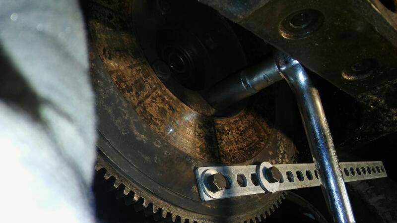

Kupiłem silnik S-21 w komplecie ze sprzęgłem i skrzynią biegów . Właśnie go rozbieram i natrafiłem na mały problem : w żaden sposób nie mogę zdjąć " dzwona " czyli obudowy sprzęgła . Bolce ustalające są chyba zbyt długie i nie można obudowy odsunąć na tyle , aby dała się wyjąć . Czy muszę odkręcić kolejno docisk i koło zamachowe i dopiero wtedy oddzielę obudowę sprzęgła od bloku silnika ???
Post: 29 lutego 2016, 19:54
Dokładnie tak
Post: 29 lutego 2016, 19:56
Taki mały patencik. Najlepiej zostawić ten przykręcony cosiek na kole i dodatkowo zaznaczyć jak szło, żeby taksamo przykręcić.

Post: 29 lutego 2016, 22:35
Posty: 153
Dziękuje

a jak przykręcisz inaczej to co się stanie ?
Predom Dezamet
Post: 01 marca 2016, 13:26
Wolę nie sprawdzać ;)
Post: 17 marca 2016, 22:09
może wyważenie stracić. o ile fabryka dobrze wyważyła albo ktoś już nie gmerał

kubamytab pisze:
Wszyscy piszą o zaznaczaniu, oznaczaniu, ale przecież inaczej tego koła pasowego nie da się założyć :)
Powiedzcie mi jedno, jakim momentem należy dokręcić to koło zamachowe?
Czy w tym przypadku używa się do tego jakiegoś kleju do gwintów czy nie?

dokrecic masz mocno, a klej niepotrzebny, ale po kropli czesto daje, w tamtych czasach nie mieli takich wynalazkow.. pewnie w ksiazce napraw jest wartosc dokrecania ale nie mam :D
Post: 14 lipca 2016, 21:14
dawało się lakier nitro
