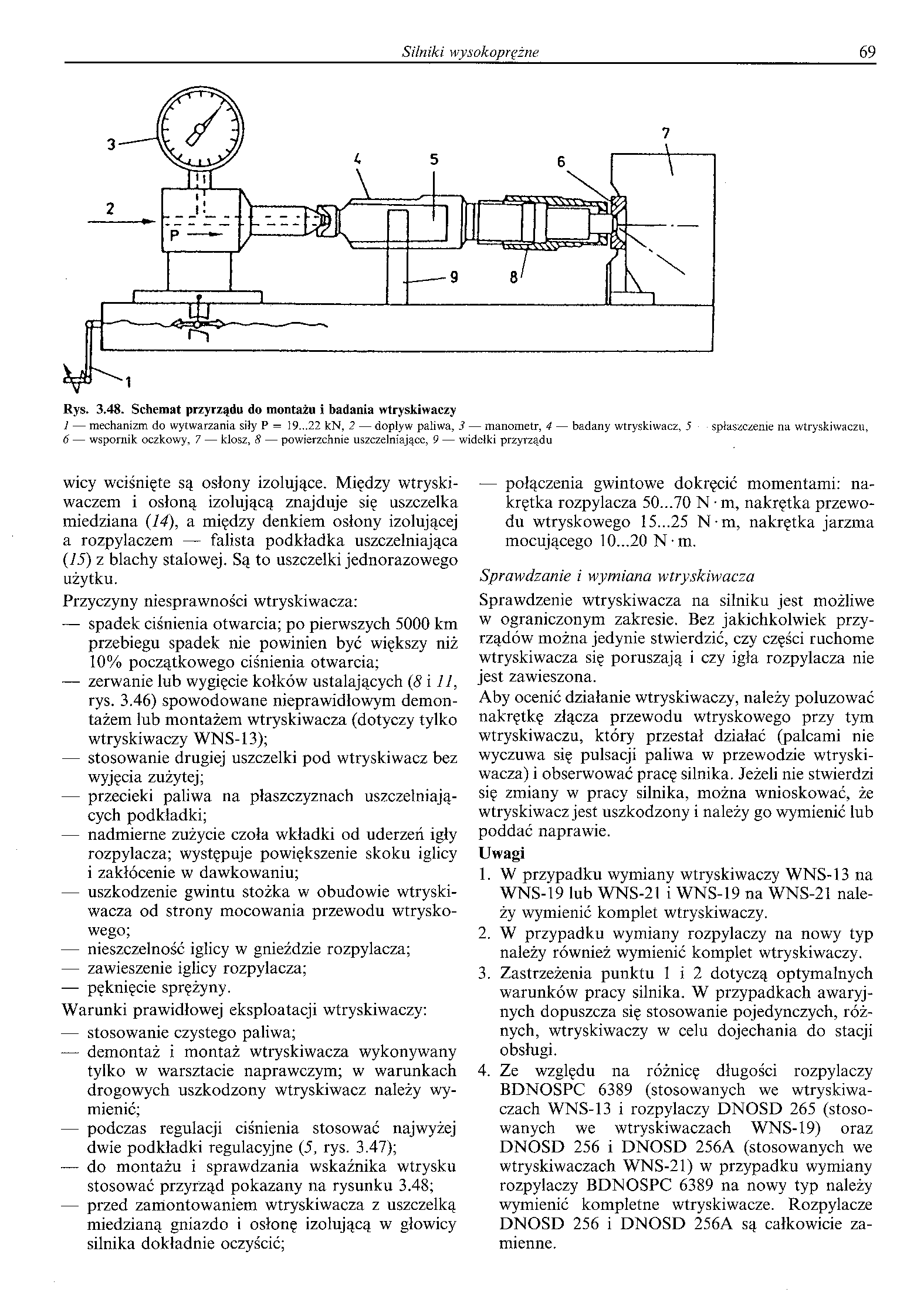

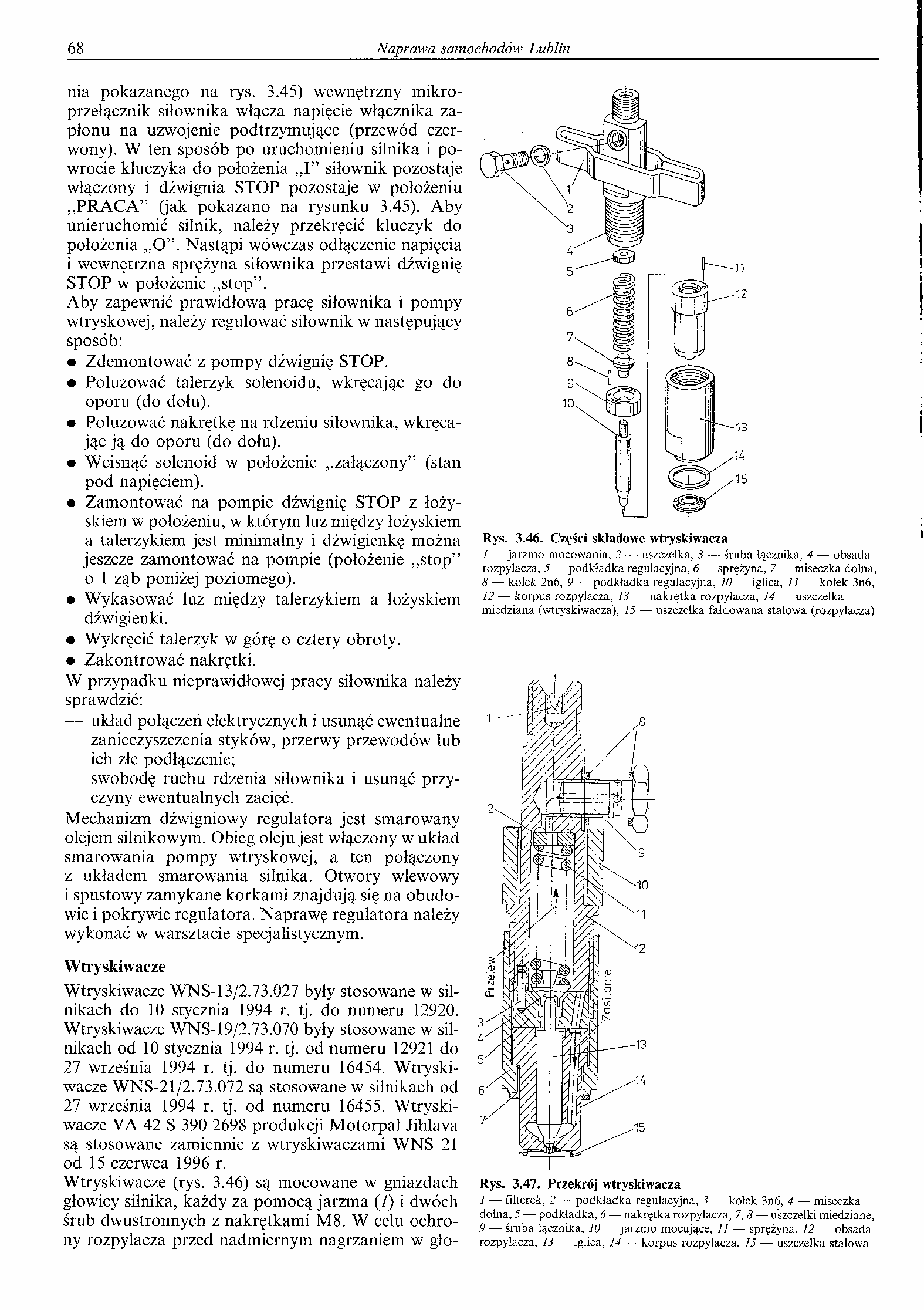

Chciałem też ustalić typ wtrysków, żeby dopasować rozpylacz, ale nie jestem w stanie zidentyfikować po oznaczeniach na wtryskach. Czy WNS-13 i WNS-19 w jakiś zauważalny sposób się różnią? Bo na jednym mam wybite 13, a na drugim 19. Chyba że to zbieg okoliczności. Na pozostałych dwóch nie widzę tych numerków.
Mam jeszcze drugi silnik 4CTI90 z pompą Boscha z którego mogę przełożyć wtryski. Czy to będzie grało? Z załączonego opisu na stronie 69 wynika że WNS-21 można zastąpić WNS-13 oraz WNS-19. Nie chcę nabroić, więc wolę zapytać na wszelki wypadek.
Komentarz: wtryskiwacz s69
69.png [ 79.08 KiB | Przeglądany 7552 razy ]
Komentarz: wtryskiwacz s68
68.png [ 84.61 KiB | Przeglądany 7552 razy ]

Końcówki na osprzęcie motorpal to DN0SD256A a na osprzęcie bosch DN0SD297A.
Post: 10 stycznia 2025, 19:34
ale mozna w obu stosowac 297 i 299. 256 to stary szlif iglicy-gorsze rozpylenie i twarda praca
