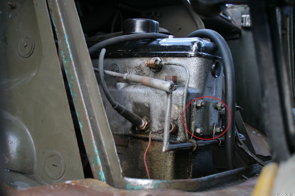

Czy ktoś jest w stanie zrobić zdjęcie lub opisać gdzie są wpięte węże z wodą do grzania reduktora?

Zasilanie parownika wychodzi z zaslepki glowicy od strony skrzyni biegow. Taka sama zaslepka montowana byla zamiast zaworu nagrzewnic w wersji tropikalnej. Do zaslepki krociec i po sprawie.
Z powrotem wody wepnij sie pod krociec wychodzacy z pompy wody lub gdzies w powrot nagrzewnicy. Takie zasilenie parownika wpina go w maly obieg chlodzacy.

Tylko od skrzyni biegów jest wyjście na nagrzewnice na pace, zastanawia mnie czy to wyjście po lewej stronie silnika w bloku może być użyte do zasilenia reduktora.

Wyjscie wodne z lewej strony? Rozumiem ze od strony aparatu zaplonowego? Z tego co kojaze to sa tam trzy zaslepki kapsle i kranik do spuszczania cieczy z bloku. Ja bym zostawil stale otwarty zawor, zalozyl trojnik a za frojnikiem zawor na nagrzewnice dodatkowy ale wiem, ze to troche przekombinowane. Mozna by tez pokombinowac z kroccem wstawionym w kapsel, w koncu to nadal maly obieg.
Moze chlopaki, ktorzy maja dodatkowa nagrzewnice cos podpowiedza?

chodzi o to wyjście w kółku wygląda jak jakiś patent z lat 90' ? Bo kiedyś w tym żuku był gaz
a w poprzednim żuku nie pamiętam takiego czegoś.

Ktoś wyprowadził wodę z płąszcza wodnego - przez broka. Normalnie tam sa broki - kólka, które w razie zamarznięcia woda wypychała - zabezpieczenie przed uszkodzeniem bloku silnika.

też widywałem w tym miejscu węże wpięte
CA09_5.jpg [ 95.08 KiB | Przeglądany 10493 razy ]
