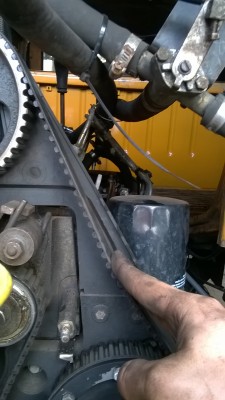

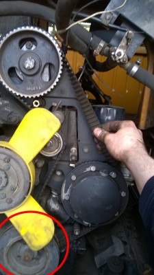

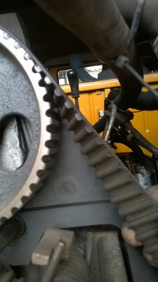

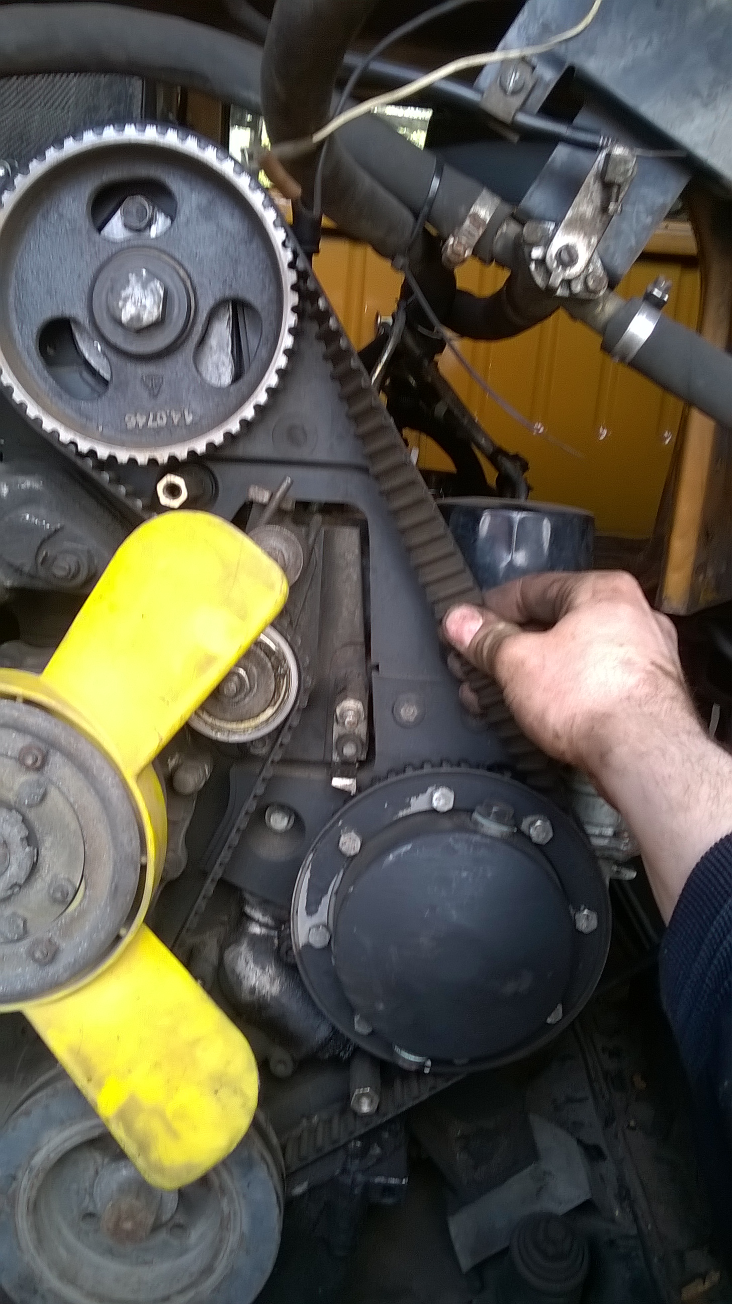

Czy takie napięcie rozrządu jest prawidłowe?
Poprzedni właściciel uważa, rozrząd był wymieniony 2000 tysiące temu.
Wiem, że można wymienić - ale kasą że tak powiem nie rzucam. I wymieniaczem nie jestem.

To wymień, bo taniej wymienić pasek niż robić głowicę.

nawet jezeli strzeli pasek zawory ocaleja, moze jedynie pokrzywic "koniki" ale lepiej juz wymienic:)

Uprzednio nie sprawdzając cen paska rozrządu z rolką. Napisałem tego posta. Myślałem, że koszty to ponad 300 zł za kpl. Okazuje się, że taki zestawiki jest wart raptem 70zł. :P
No, coż. Wymieniamy.

Jak wymienić pasek ? głównie chodzi mi o ściągnięcie go z dolnego koła.( zaznaczyłem go kolorem czerwonym na zdjęciu

Dolne koło pasowe trzeba odkręcić i zdjąć,rozrząd ustawić na znakach,poluzować napinacz i odchylić go za pomocą czegoś w rodzaju łyżki do kół,bo sprężyna jest mocna i zdjąć pasek.To tak w skrócie.
