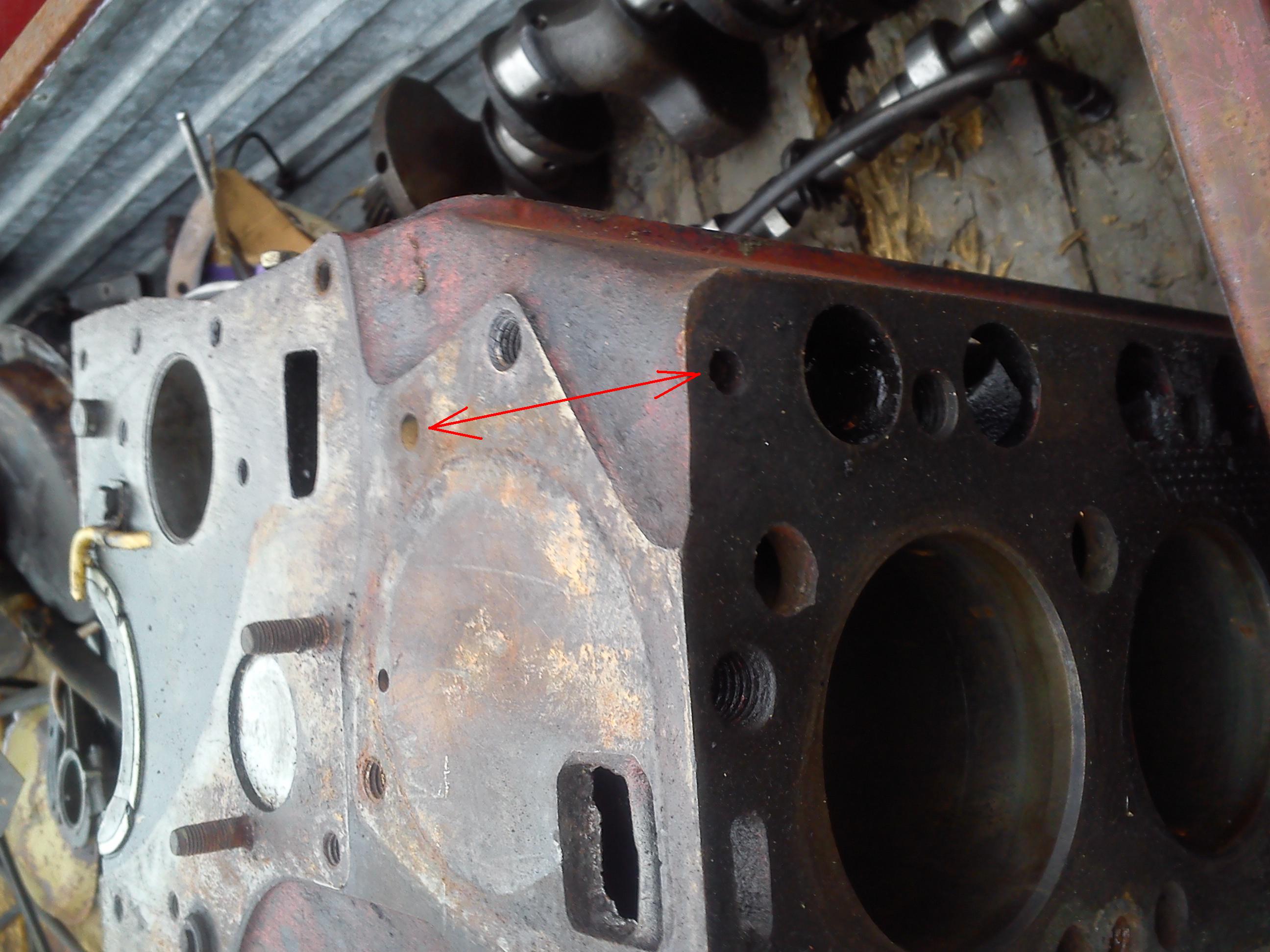

Miałem na wierzchu głowicę i z ciekawości przejrzałem kanały, potwierdzam, jest to kanał wodny i musi zostać odetkany, prowadzi do głowicy, małego obiegu ;)
Tak przebiega ten otwór, miałem pod ręką blok to pstryknąłem fotkę ;)
F1.JPG [ 431.84 KiB | Przeglądany 12036 razy ]

dzięki za zdjęcia, powiedź mi jesteś pewien że te otwory które zaznaczyłeś są połączone ?
Post: 16 stycznia 2015, 17:07
Posty: 229
Lokalizacja: Pomorze
Tak, miałem blok na widoku to się przyjrzałem dokładnie ;)
