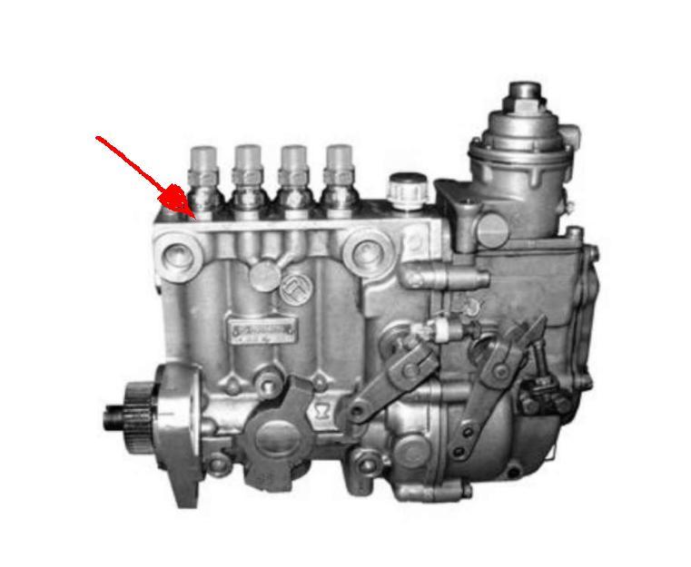

Przyszła kryska na matyska i teraz ja szukam informacji jak się uporać z wyciekiem palywa z pompy wtryskowej Motorpal.
Cieknie spod jarzm, z których wychodzą przewody wysokiego ciśnienia do wtryskiwaczy. Dociągałem nakrętki 9mm trzymające te jarzma ale nic nie pomogło.
No i teraz waham się, czy na silniku mogę to odkręcić bez ryzyka zanieczyszczenia/rozregulowania/uszkodzenia pompy?
W serwisówce nie ma rysunku pompy (przekroju) i nie wiem, co się kryje w środku. W necie również nie znalazłem nic, co by mi pomogło. Stąd moja do Was prośba o podpowiedź, co zrobić z tym wyciekiem?
Jest tam w ogóle jakieś uszczelnienie? Podkładki? Oringi?
Odkręcać i macać organoleptycznie? (Nie chciałbym na ślepo/w ciemno)
Czy też jest to robota dla wyspecjalizowanych warsztatów od regeneracji pomp?
Pomóż drogie Bravo! ;)
Komentarz: strzałka wskazuje miejsce wycieku paliwa

Jak to rozkręcisz,to prawdopodobnie sam już tego nie złożysz, bo jest to praktycznie całość z elementem tłoczącym, przynajmniej tak wygląda na zdjęciach w necie.W każdym razie, musiał byś włożyć to idealnie tak, jak było, bo ząbki w wieńcu muszą wejść w ząbki w listwie regulacyjnej.Tu masz parę fotek z rozbiórki takiej pompy z nowych zetorów, ale to to samo.Pod spodem jest oring i pewnie po prostu się rozleciał ze starości.

Czyli dobrze się domyślałem, że lepiej tego samemu nie nie ruszać. A na pewno nie w samochodzie...

Owoż w poniedziałek przy obiedzie dowiedziałem się o odpowiednim pompowcu i zaraz przystąpiłem do demontażu pompy. Całe popołudnie! Ale przy wieczorynce miałem już pompę na stole. We wtorek z samego rana pojechała na warsztat i już na obiad miałem ją z powrotem.
I znów całe popołudnie operacja odwrotna czyli montaż. O zachodzie słońca można było spróbować odpalić. Całkiem nieźle zagadał, choć miał trochę za niskie obroty. Ale najlepsze było to, że nadal ciekło gdzieś w okolicy sekcji tłoczących. Zwłaszcza 1 i 2. No to zdemontowałem przewód wysokiego ciśnienia nr1, Dociągnąłem przewód nr2, zmontowałem wszystko i... Zgadza się! Ciągle mokro! :\
Jako, że pora była już zmierzchu, więc przytargałem lepszą lampę, osuszyłem wszystko i znów zakręciłem silnikiem. W mocniejszym świetle dopiero okazało się, że sika gdzieś pomiędzy króćcami przewodów 1 i 2. Taka malusieńka igiełka się pojawiała. No to znów osuszanie wszystkiego, tekturka w dłoń i napatoczył się sąsiad. Daję mu kartkę do ręki i każę trzymać pomiędzy króćcami, a sam idę kręcić rozruchnikiem. No i Sąsiad wyciąga kartkę i mówi, że nic nie widać... Jak, to nie widać, skoro sikało? Dopiero jak ja wziąłem karteczkę i ją obróciłem, to się wyjaśniło, że to sikało z króćca 2 w kierunku 1.
No i sprawa się wyjaśniła. Następnego dnia organizacja transportu do miasta, "Poproszę przewód wysokiego ciśnienia drugiego cylindra do silnika 4CT90", w zamian oddaję banknoty i bilon NBP i już, już można montować. Wytrzeć wszystko, umyć porządnie, odpalam i...
Jest! Znaczy... Nie ma! W sensie, że jest sucho a wycieków nie ma. :)
Nawet obroty wróciły do normy. :) No to szybko za telefon - umawiam się ze stacją kontroli pojazdów i rzutem na taśmę wjeżdżam na kanał.
Pan diagnosta pochwalił stan podwozia, wypytał o historię pojazdu, nakazał przesmarować zwrotnice i zająć się stanem blacharki i podstemplował dowód życząc szerokiej drogi. :)
I jak teraz sobie myślę, to może być tak, że przyczyną wycieku był walnięty przewód i nie musiałem wyciągać pompy. A przy montażu po prostu tak go dociągnąłem, że objawiła się struga...

Ha, no widzisz, było się lepiej przyjrzeć.Pisałeś, że cieknie z króćca, więc pomyślałem, że oring na sekcji.U mnie też raz pękł przewód nr. 1 i też ładnie sikało, ale to było widać gołym okiem, choć nie od razu.Dosyć częsty przypadek w dieslu.Zrobi się mała dziureczka o średnicy igły i sika.W ciągniku parę razy tak miałem, normalka.Pompę przeregulowali, to jej nie zaszkodzi (jeśli robił ktoś kumaty).
