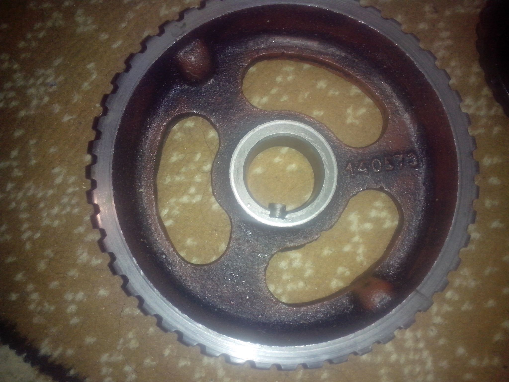

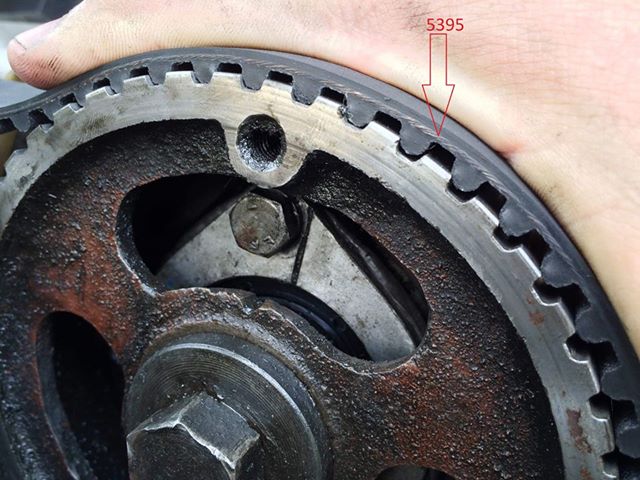

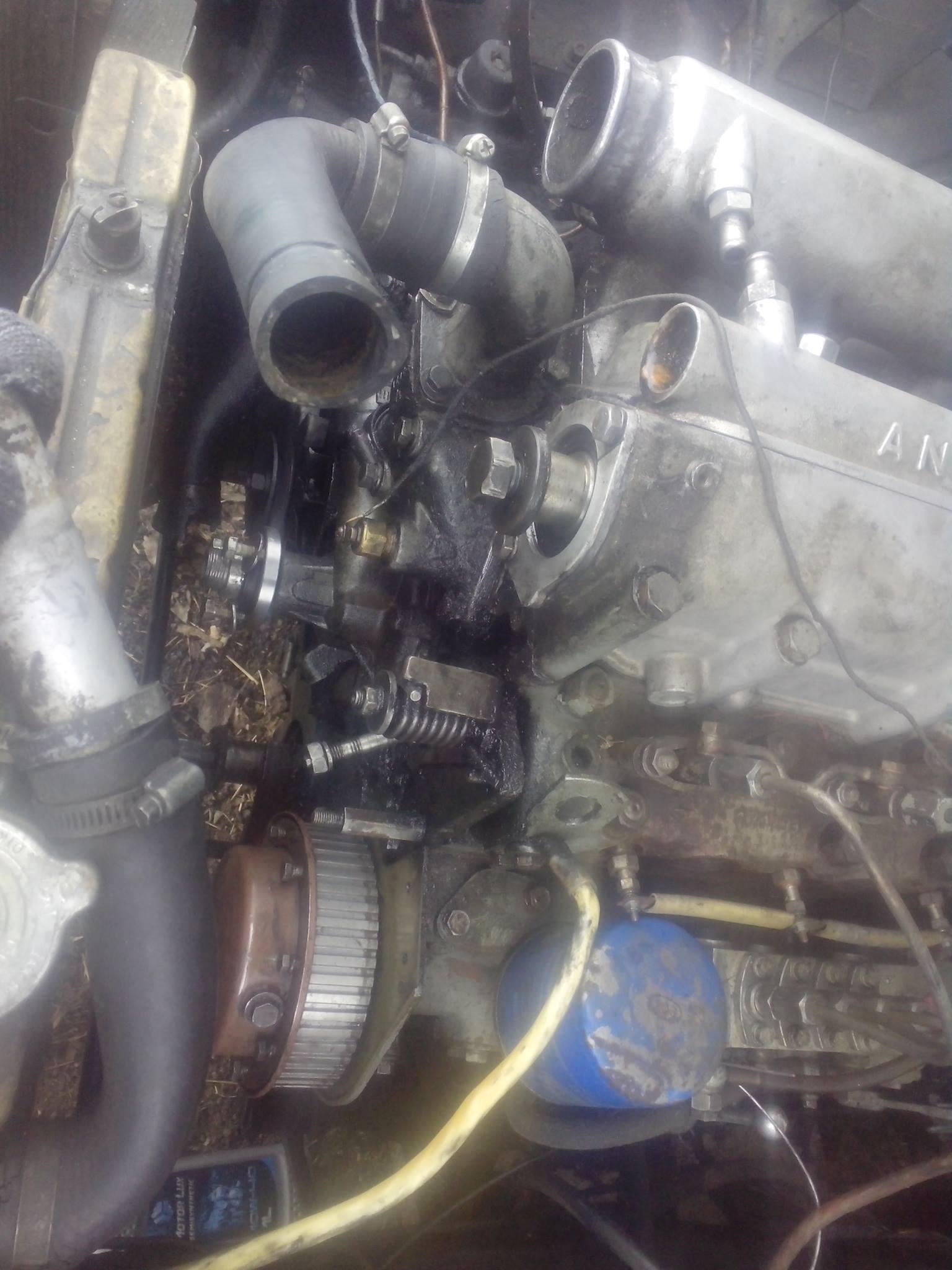

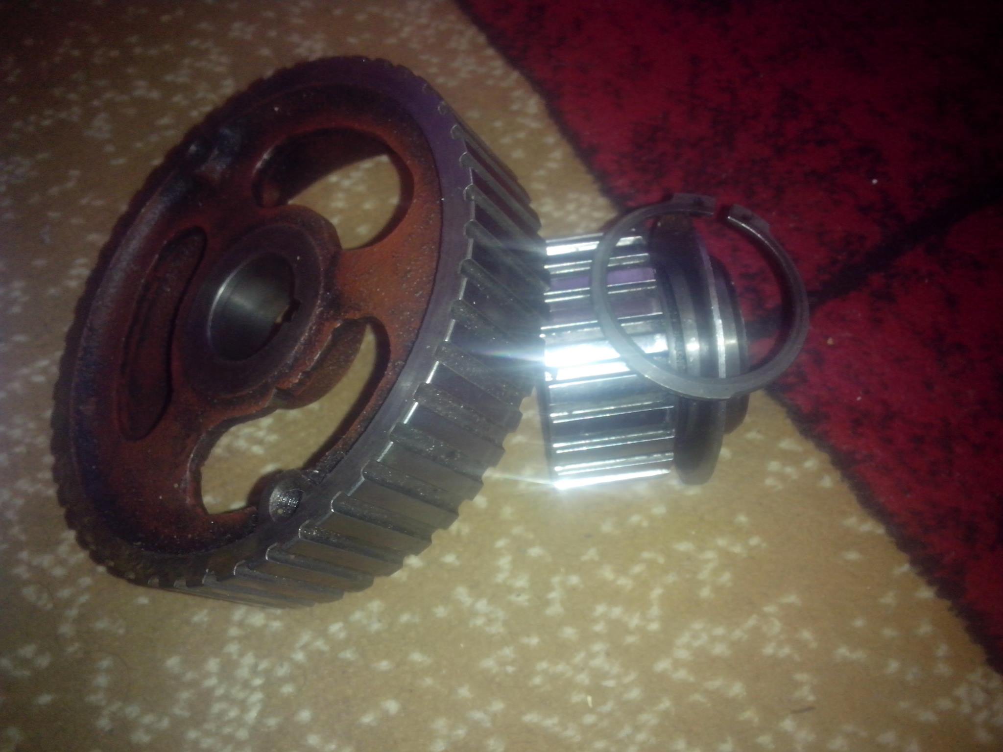

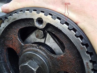

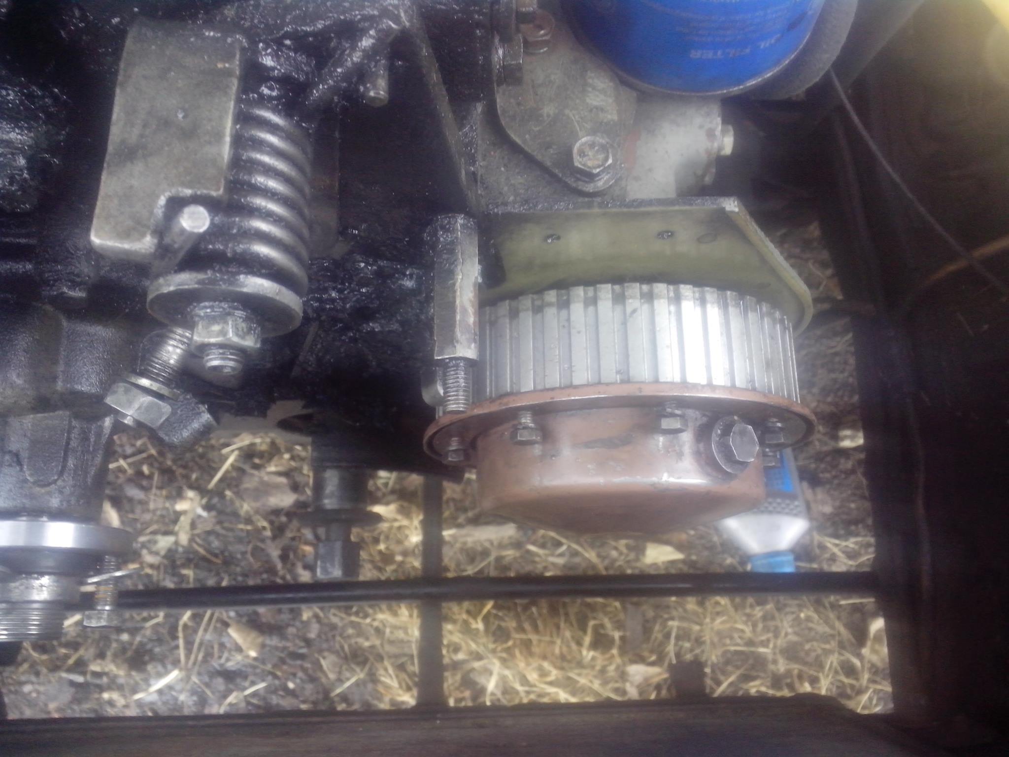

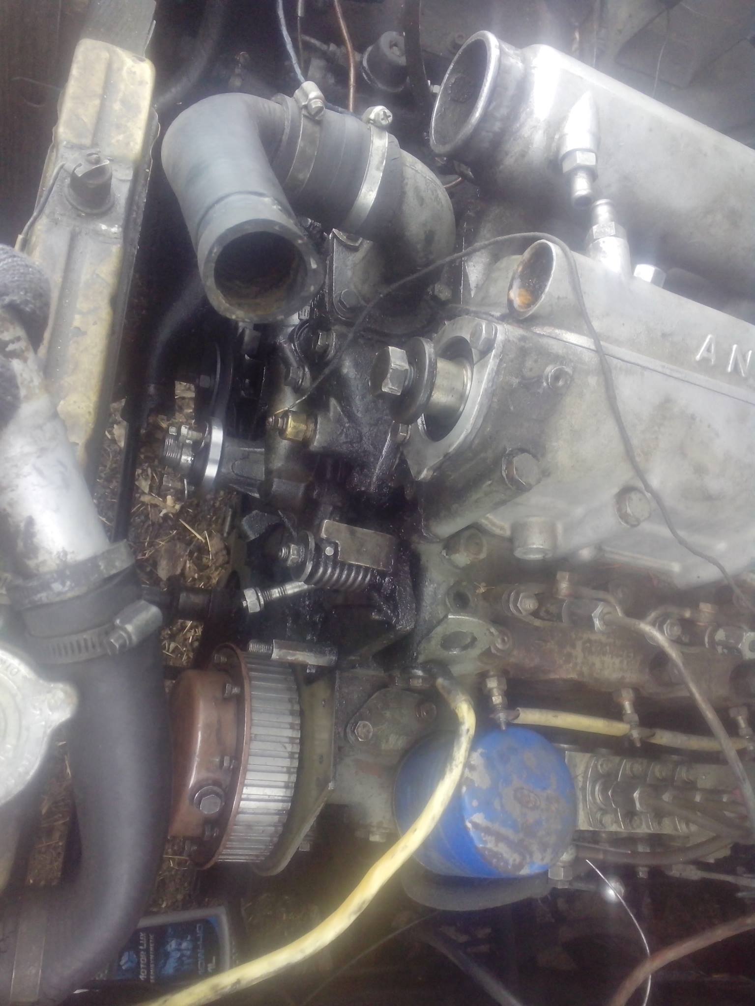

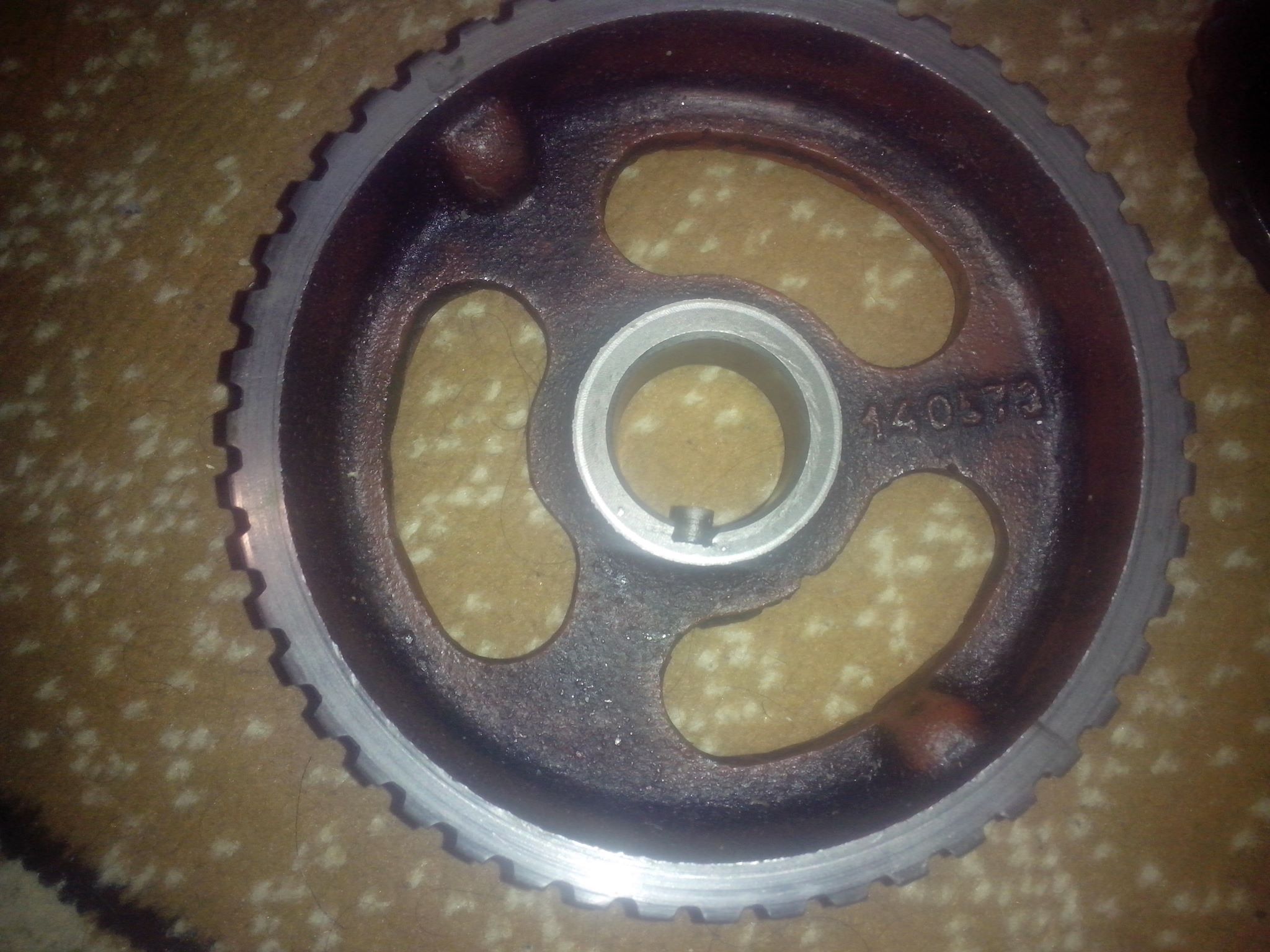

Odezwał się do mnie człowiek z Ukrainy który odkrył właśnie że nie pasuje mu nowy pasek rozrządu do Andorii. Kiedyś słyszałem o tym że niektóre Andorie miały inne zęby na kołach, ale nigdy tego nie widziałem. Oto fotki od niego:
16523820_364941913877251_1994664684_o[1].jpg [ 78.41 KiB | Przeglądany 9381 razy ]
16523267_364941910543918_48466372_o[1].jpg [ 69.4 KiB | Przeglądany 9381 razy ]
16522677_364941900543919_2039525298_n[1].jpg [ 66.01 KiB | Przeglądany 9381 razy ]
Przejrzałem Żukową książkę, ale ona nie mówi za wiele o tym nieszczęsnym pasku - podaje że uzębienie kół jest wg Gates 939, ale na stronie 137 podaje też oznaczenie paska jako B131N17Gx - a takiego czegoś Google nie zna.
Wymiana kół na nowy zestaw jest raczej niewykonalna ze względu na cenę i dostępność gratów na Ukrainie. A zatem - kto wie jaki to powinien być pasek i gdzie go można kupić?

ten drugi kodzik jest uniroyala i jest jak w tatrze:
http://www.tatraportal.sk/forum/viewtopic.php?t=2711
crossuje się na ct 689 contitecha:
http://twojeczesci24.pl/produkt/CONTITE ... k-rozrzadu
tu jest tylko dostepny
i nie ma tego w Polcarze ani IC, zobacze w IT i u Gawła
Post: 05 lutego 2017, 13:12
To jest ten pasujący? Z prostokątnym uzębieniem?
Post: 05 lutego 2017, 13:20
nie ma charakterystyki, musisz zadzwonić tam i ktoś musi fizycznie to obejrzeć. dobrze, żeby kolega policzył też zęby i zmierzył szerokość/długość starego paska.
zadzwoń jeszcze tu:
http://www.cermotor.com.pl/wp/pl/2016/0 ... za-oferta/
oni mają różne dziwne rzeczy. Po wymiarach i kształtach coś znajdą, dobrzy są.

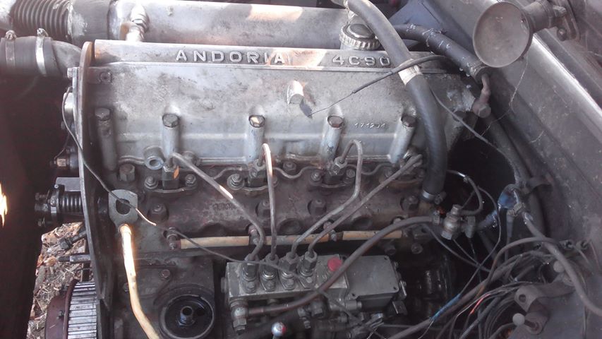

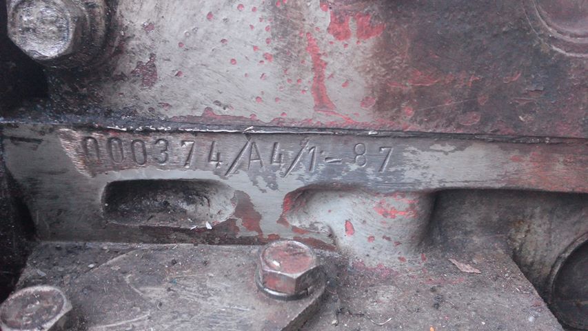

btw. czyżby to andoria z jakiejś 1szej serii? numer na bloku 374 i data jakby 1/87
Post: 05 lutego 2017, 13:24
Pojęcia nie mam, ale podałem mu link do tego posta na forum i on je obserwuje. Zmierzy i policzy swoje zęby na pasku. Ta andoria to faktycznie chyba jakas pierwsza seria. Może się okazać że to najstarsza, w ciągłej eksploatacji. Zamontowana w Wołdze GAZ-24

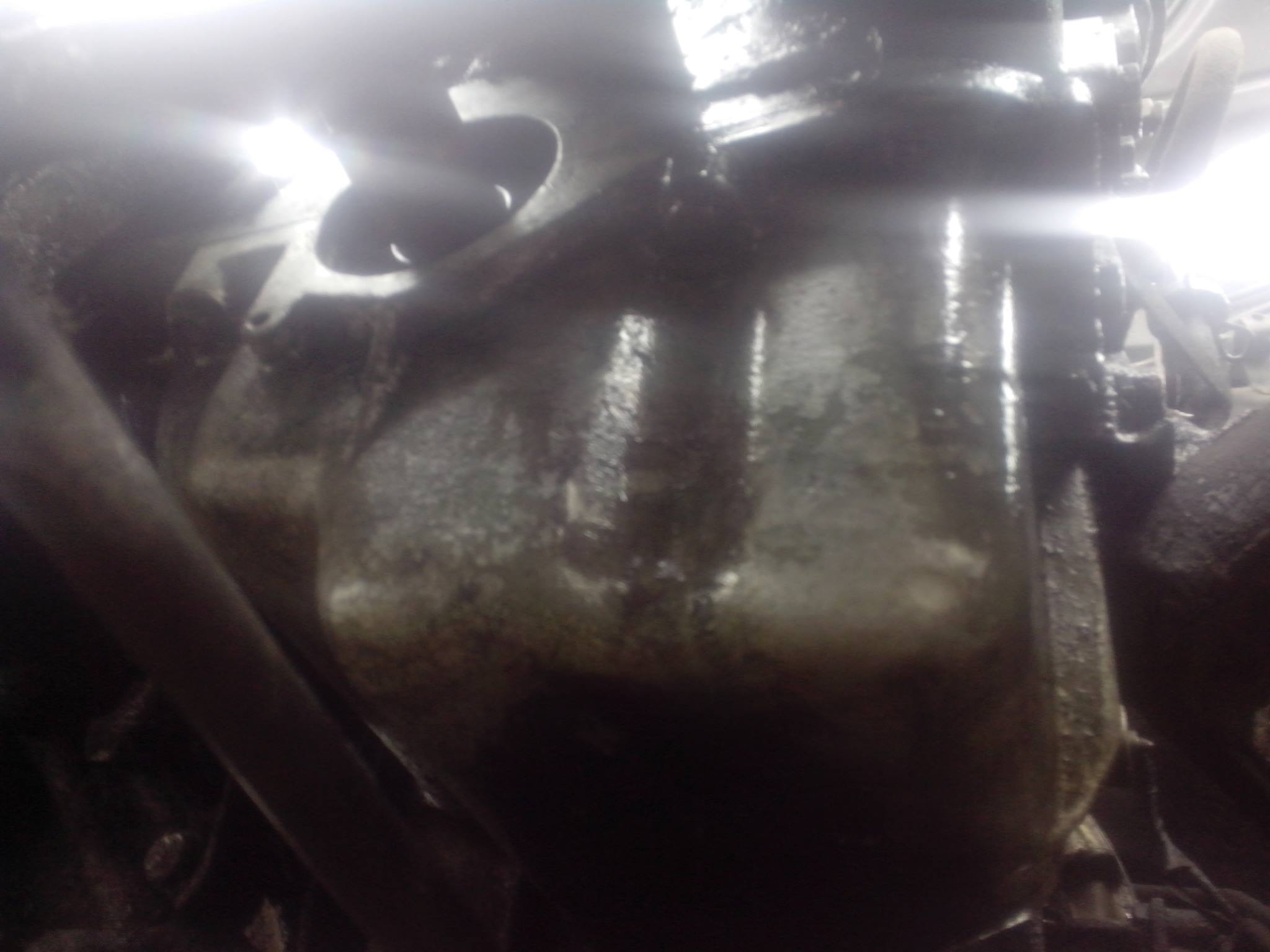

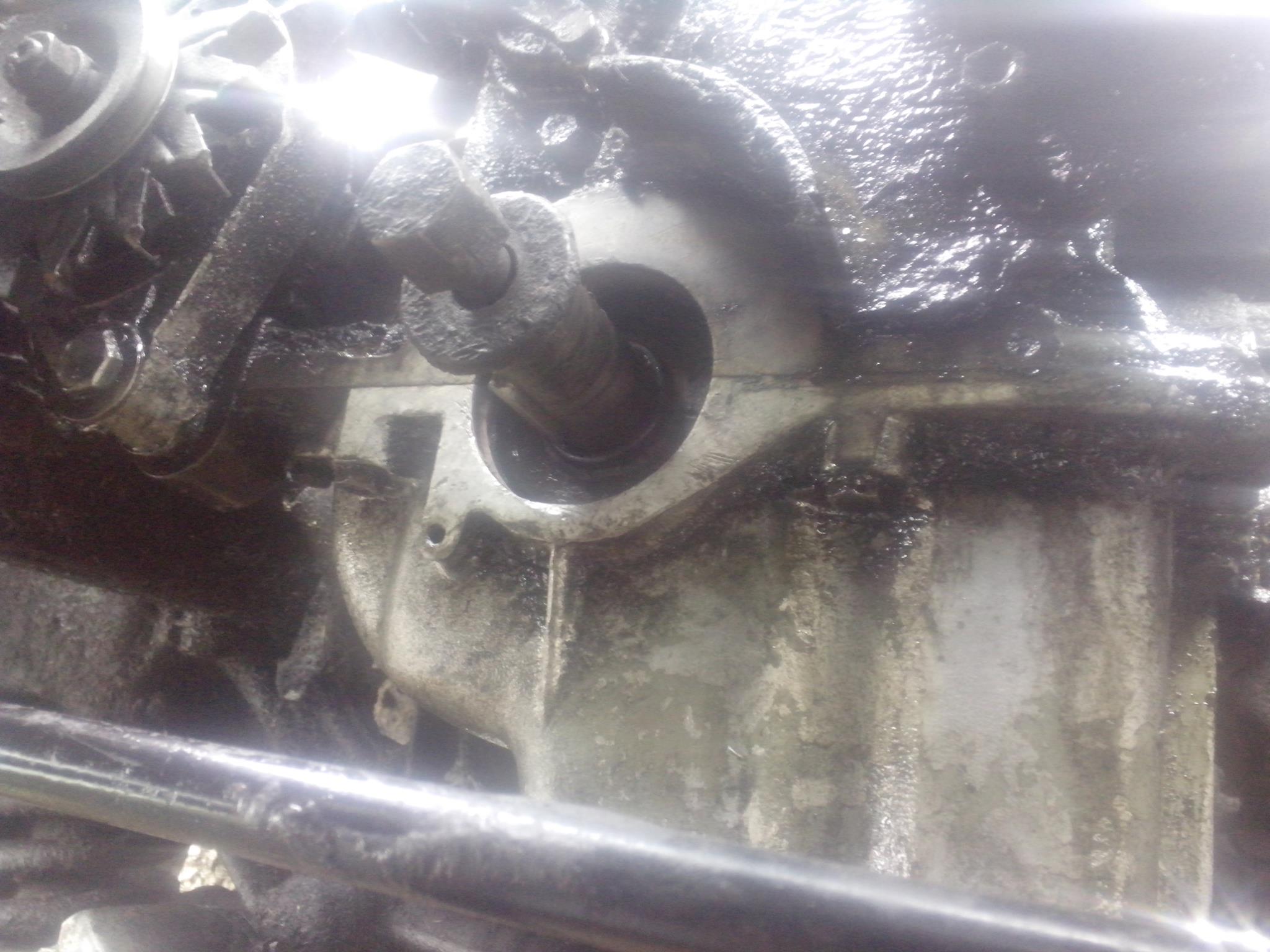

Toż to sam początek produkcji... do 1985 roku było wyprodukowanych 75 sztuk... a planowano więcej.
A4 to jest wersja zunifikowana do samochodów Nysa, Żuk... Wołga... a tym, że tak było na etapie badania prototypowej serii badawczej.
A4/1 to może być odmiana.
Aby było ciekawiej mimo, że serie prototypowe (lata 1975-1985) były nieliczne to w notatce z 1982 roku znajdziemy silnik o numerze A0137.. więc może 3 cyfra od końca mogła być też wyróżnikiem grupy prototypów... tak czy inaczej cholernie ciekawy temat się zrobił.
Ja poproszę więcej zdjęć silnika i nawet jestem w stanie pokombinować wymianę silnika z kolegą zza miedzy. On zyska nowszy egzemplarz a ja złapię ciekawego starocia :)
Post: 06 lutego 2017, 00:36
Phinek - on obserwuje ten temat więc pewnie się odezwie sam. A jak nie to ja to załatwię;-)
Post: 06 lutego 2017, 01:02
Ściślej rzecz ujmując - pierwsze 75 sztuk wykonano do 1980 roku. 1-87 niekoniecznie musi oznaczać rok produkcji, choć zapewne tak jest. Moje źródła kończą się na numerze A0142 z serii A5 oraz wzmiance, że w 1981 roku weszła seria A6. Zakładając więc, że 374 to numer silnika, to trzeba by założyć, że A4/1 to pochodna serii A4... tylko to wszystko domysły...

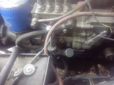

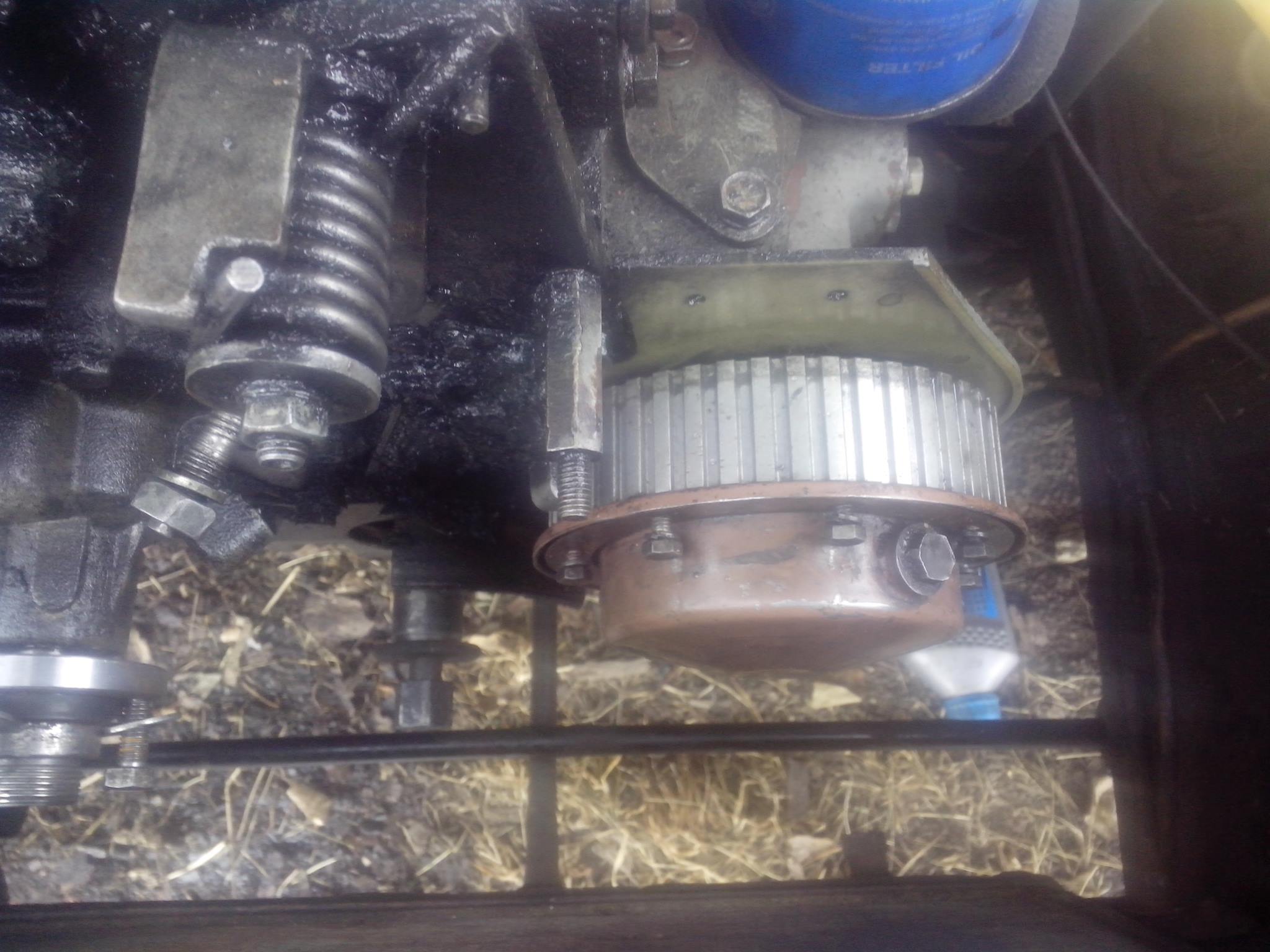

Podałem koledze kontakt do phinka, zdjęcia od kolegi:

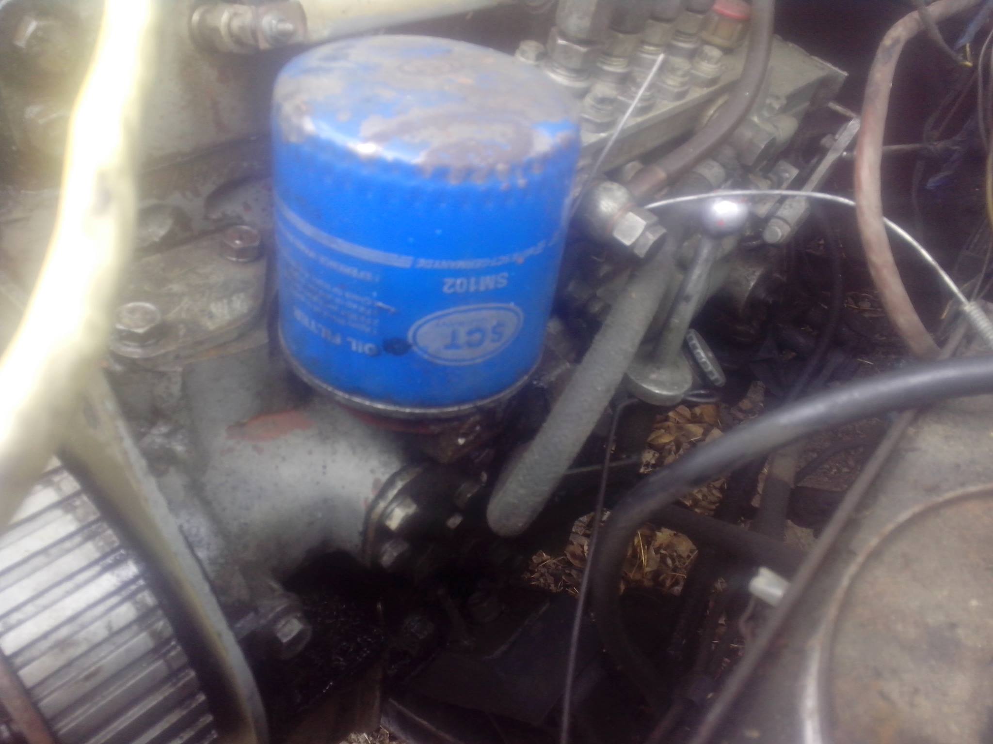

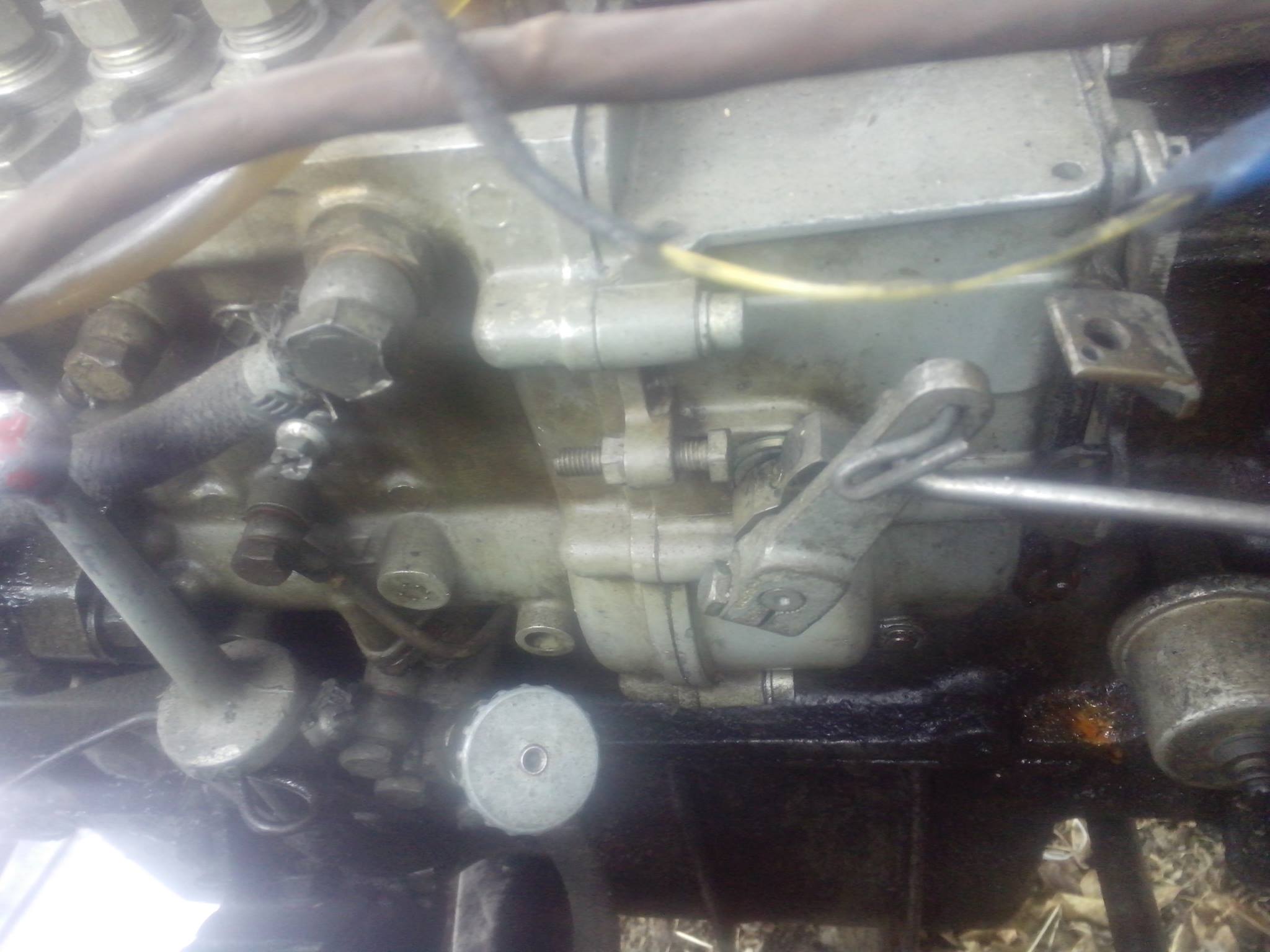

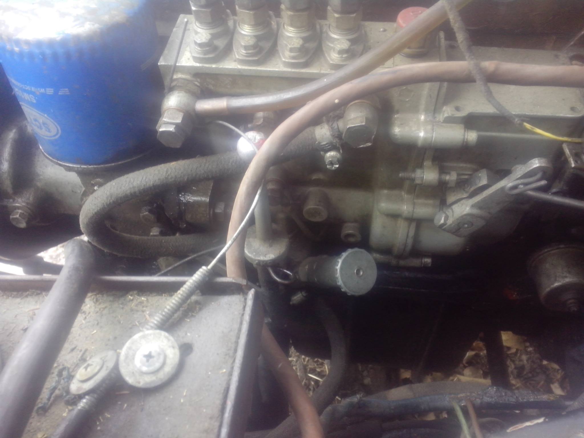

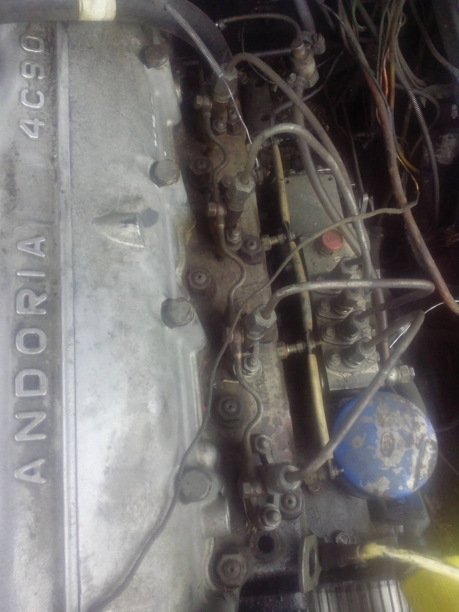

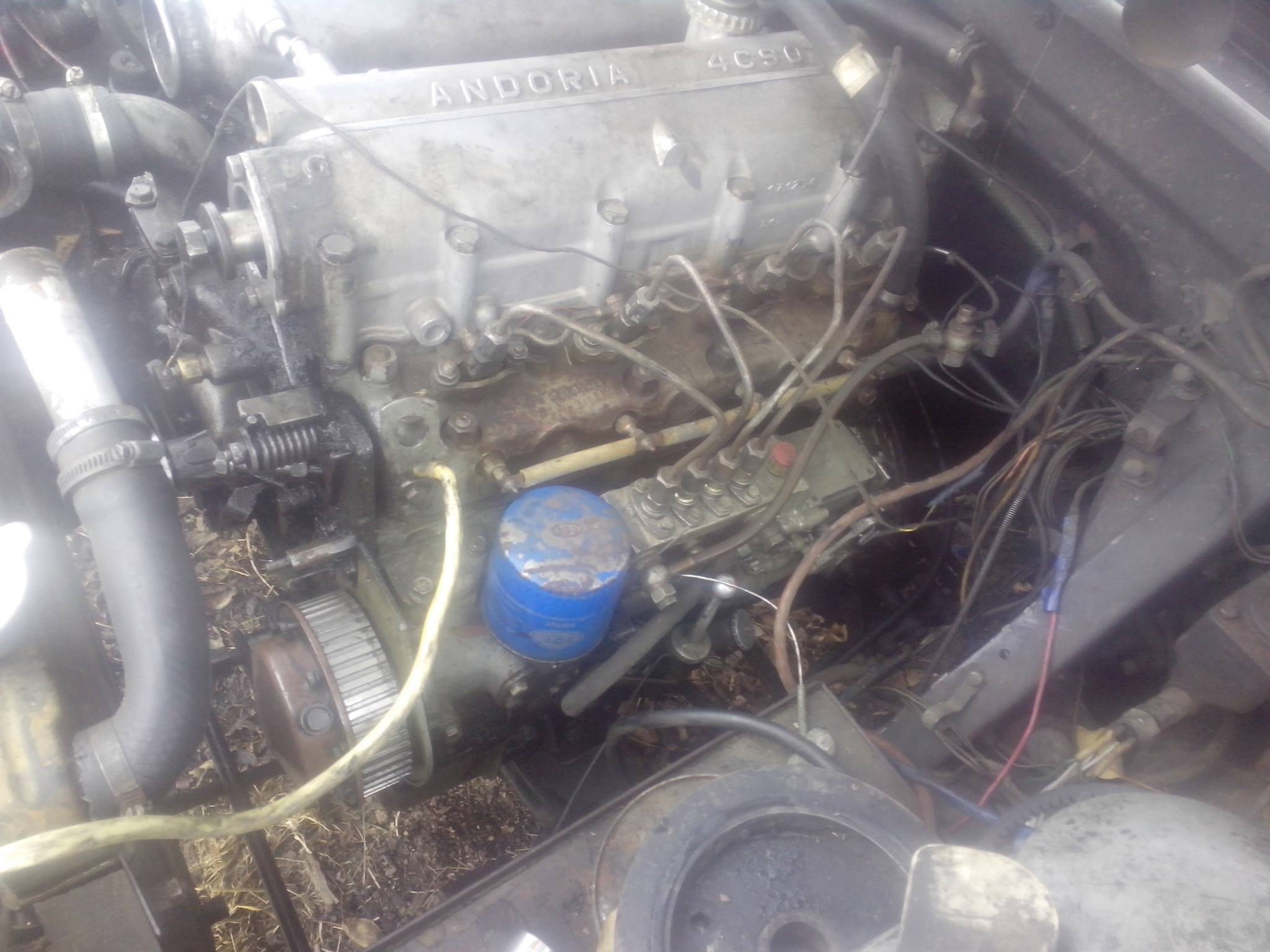

Jak ktoś może, to niech się zamienia za tego prototypa, bo to ciekawy okaz.W podstawie filtru oleju widać jakąś zaślepkę, nie wiadomo do czego, a najważniejsze, że pompa wtryskowa ma zamontowaną fabryczną pompkę zasilającą, napędzaną z wałka krzywkowego, a miejsce na pompkę membranową, jest zaślepione.Ciekawe, czy to jest fabryka, czy ktoś zamontował pompę z zetora, co jest możliwe, tylko trzeba chyba zmieniać elementy tłoczące na inne, żeby dawki się zgadzały.Ciekawy egzemplarz.
Post: 06 lutego 2017, 17:46
W sumie to najlepiej byłoby zamienić się nie samym silnikiem, ale na cały wóz... wszak to jako komplet stanowi pełną historię.
Post: 06 lutego 2017, 17:50
A to nie jest jakiś swap? Do uazów to pchali, więc czemu nie tu? Chociaż uazy, to nie miały czasem "fabrycznie"? W sensie, że od nas silniki brali i montowali?
