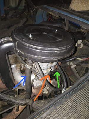

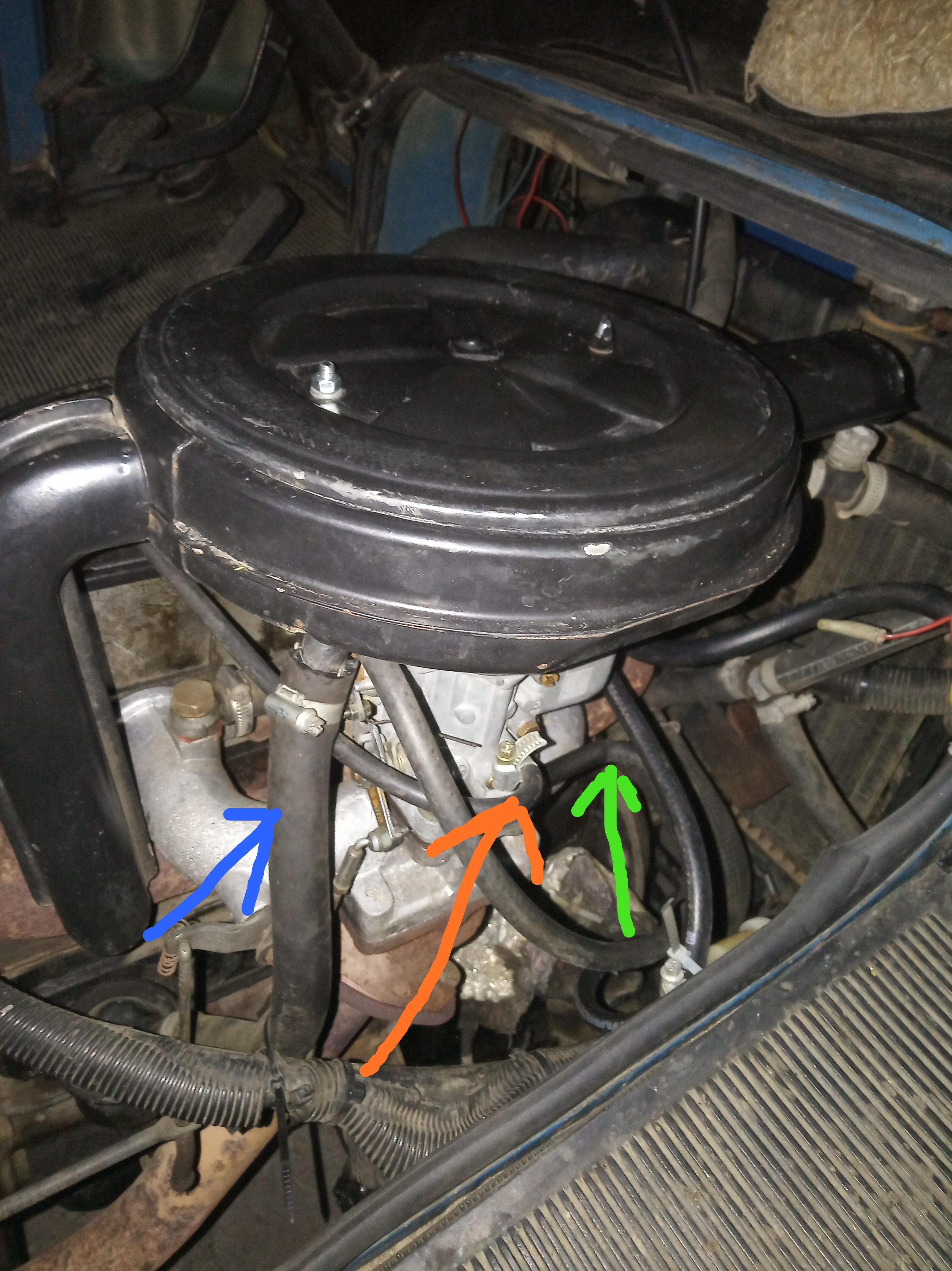

To po kolei - od tej odmy zaczniemy. Myślę że ta odma jest tutaj na bocznej pokrywie silnika, po stronie pasażera, dobrze myślę? I mogę ją wykręcić i wyczyścić? Razem z pokrywą ją się zdejmuje czy w jaki sposób? Do tej odmy idzie też gruby wąż od obudowy filtra powietrza. Zara obok tego węża jest taki króciec i tam z tego co zrozumiałem mam podłączyć ten spadnięty przewód z gaźnika. Mam nadzieję że nie pomieszałem, dziękuję za pomoc.
Post: 28 lutego 2020, 20:28
Przewod oznaczony pomaranczowa strzałka do aparatu, zieloną do filtra do króćca, którego grubszy koniec to połączenie z odmą - niebieska strzałka

ok, to tak jak myślałem po Twoim opisie, dzięki za pomoc. A tak na marginesie - to do czego służy ten przewód?
Post: 01 marca 2020, 12:33
odprowadza pary oleju i spaliny ze skrzyni korbowej do powtórnego spalenia. taki mały egr

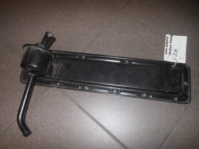

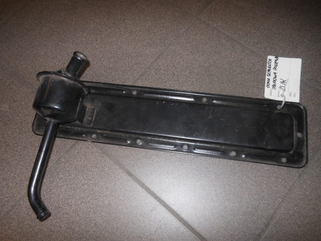

Panowie, w swoim żuku mam odmę identyczną jak na zdjęciu które tu zamieszczam. Z tego co przejrzałem forum, to przy takiej odmie (zamknięty układ przewietrzania), powinien być jakiś inny korek wlewu oleju. U mnie jest taki wysoki, z jakąś widoczną siatką od środka. Taki powinien być, czy nie?
odma.jpg [ 148.93 KiB | Przeglądany 11564 razy ]
Post: 13 marca 2020, 18:17
do tej odmy niski bez siatki. ale wysoki tez nie zaszkodzi
