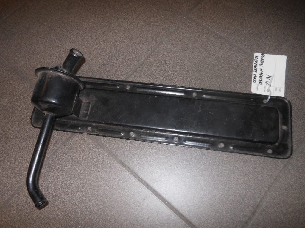

Panowie, w swoim żuku mam odmę identyczną jak na zdjęciu które tu zamieszczam. Z tego co przejrzałem forum, to przy takiej odmie (zamknięty układ przewietrzania), powinien być jakiś inny korek wlewu oleju. U mnie jest taki wysoki, z jakąś widoczną siatką od środka. Taki powinien być, czy nie?
odma.jpg [ 148.93 KiB | Przeglądany 11299 razy ]
Post: 13 marca 2020, 18:17
do tej odmy niski bez siatki. ale wysoki tez nie zaszkodzi
