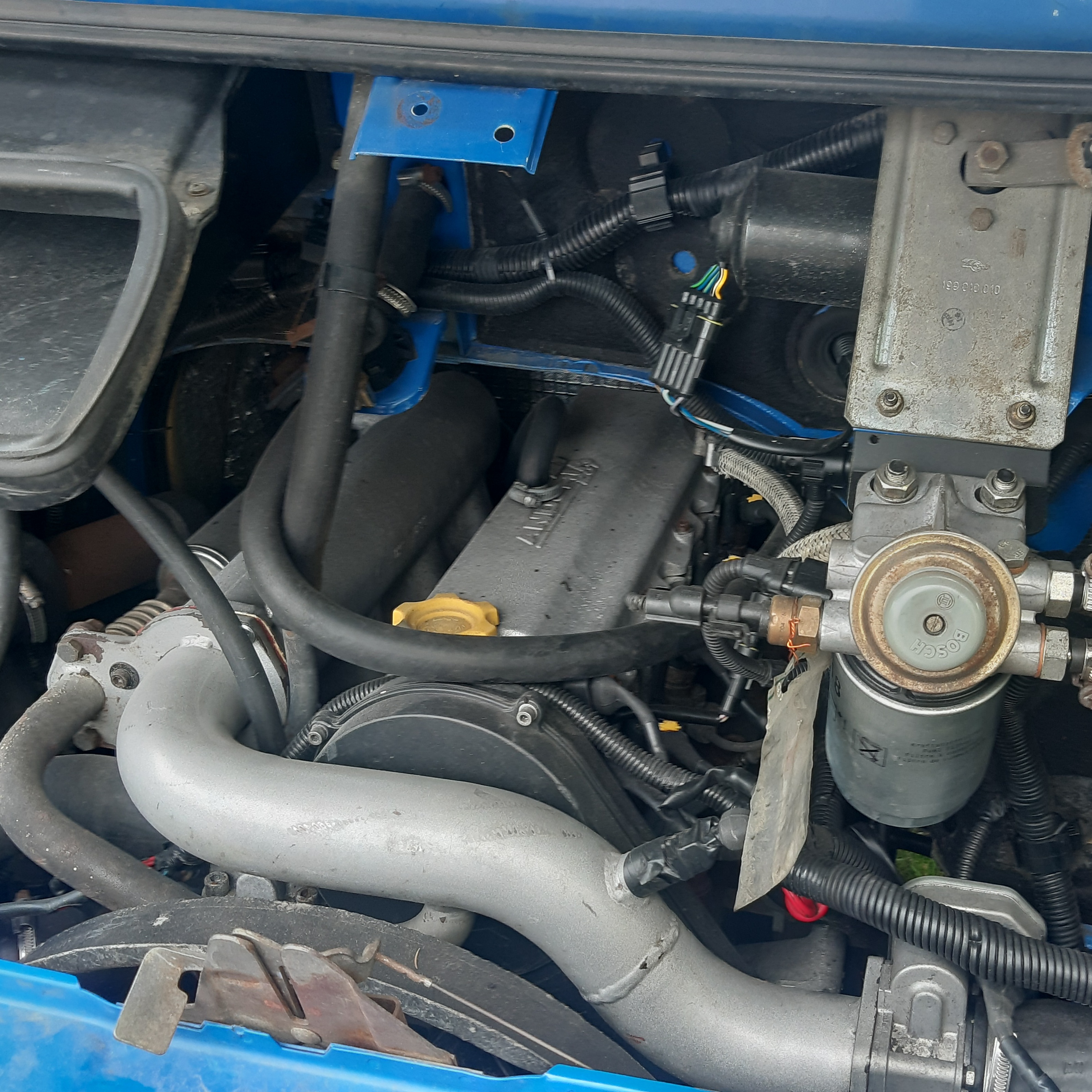

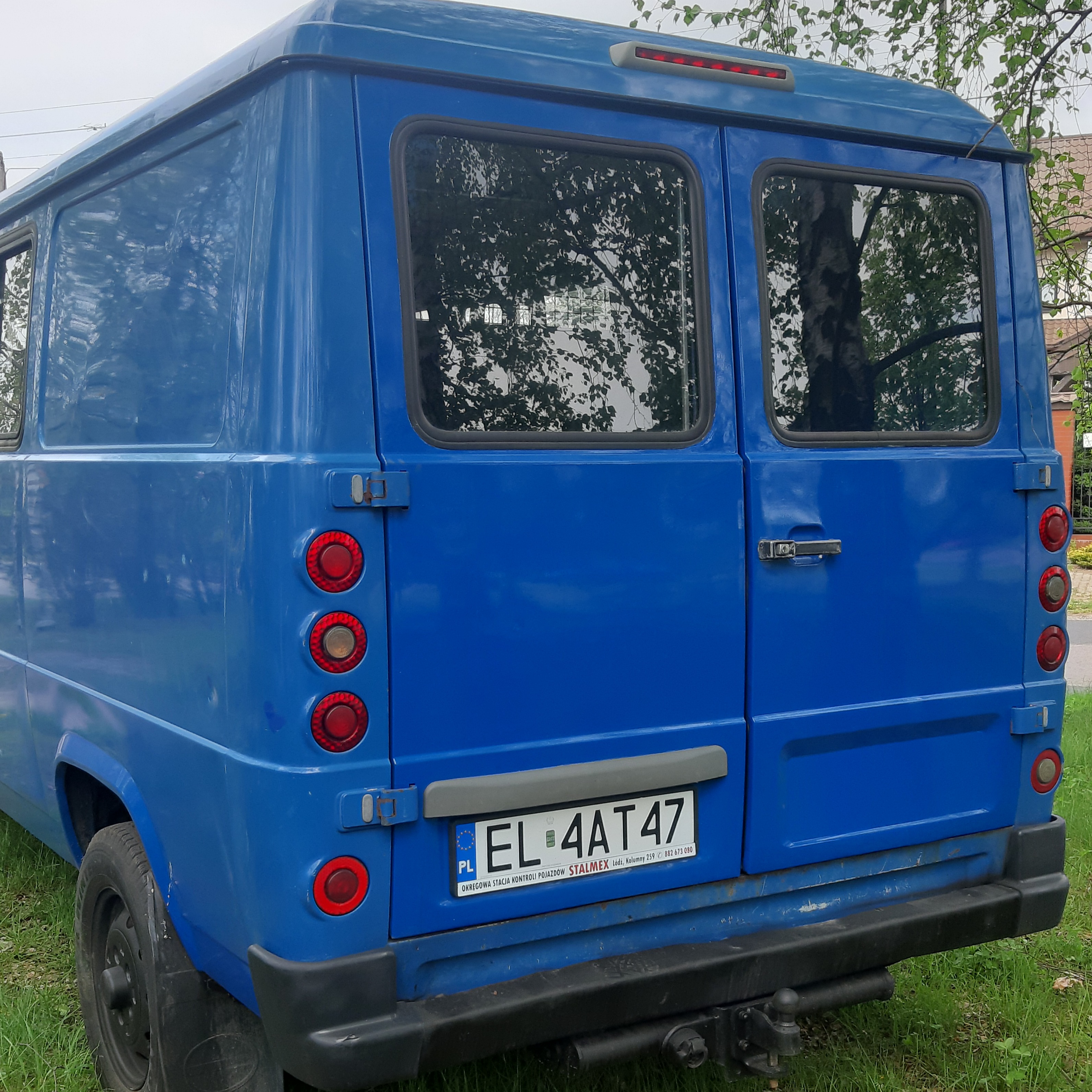

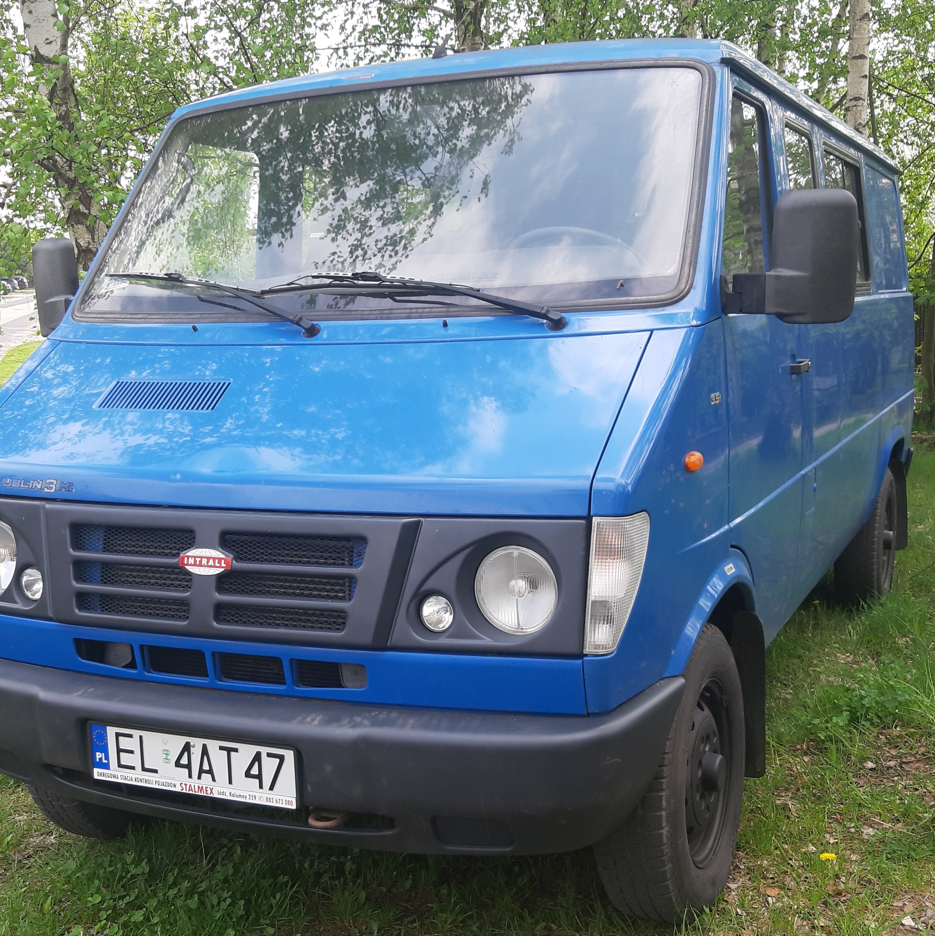

Post: 14 maja 2021, 00:06
Witaj!
Jak wstawisz zdjęcia - ogólne auta i choc jedno ogólne silnika - to będzie łatwiej. Bo albo kupiłeś wynalazek, który powstał w końcówce produkcji w kilku - kilkunastu (?) sztukach... albo któregoś prototypa 8)
Podobno część tych wynalazków to było Iveco, tylko z kabiną Lublina.

Dzieki za zainteresowanie. Dzisiaj porobie fotki i wstawie. Jedno co mo ge powiedziec - w dowodzie mam wpisane 2637cm3 pojemnosci, 85Kw. Wedlug jakichs szczatkowych informacji jakie znalazlem w necie to jest to niby ten polski common rail adcr.
