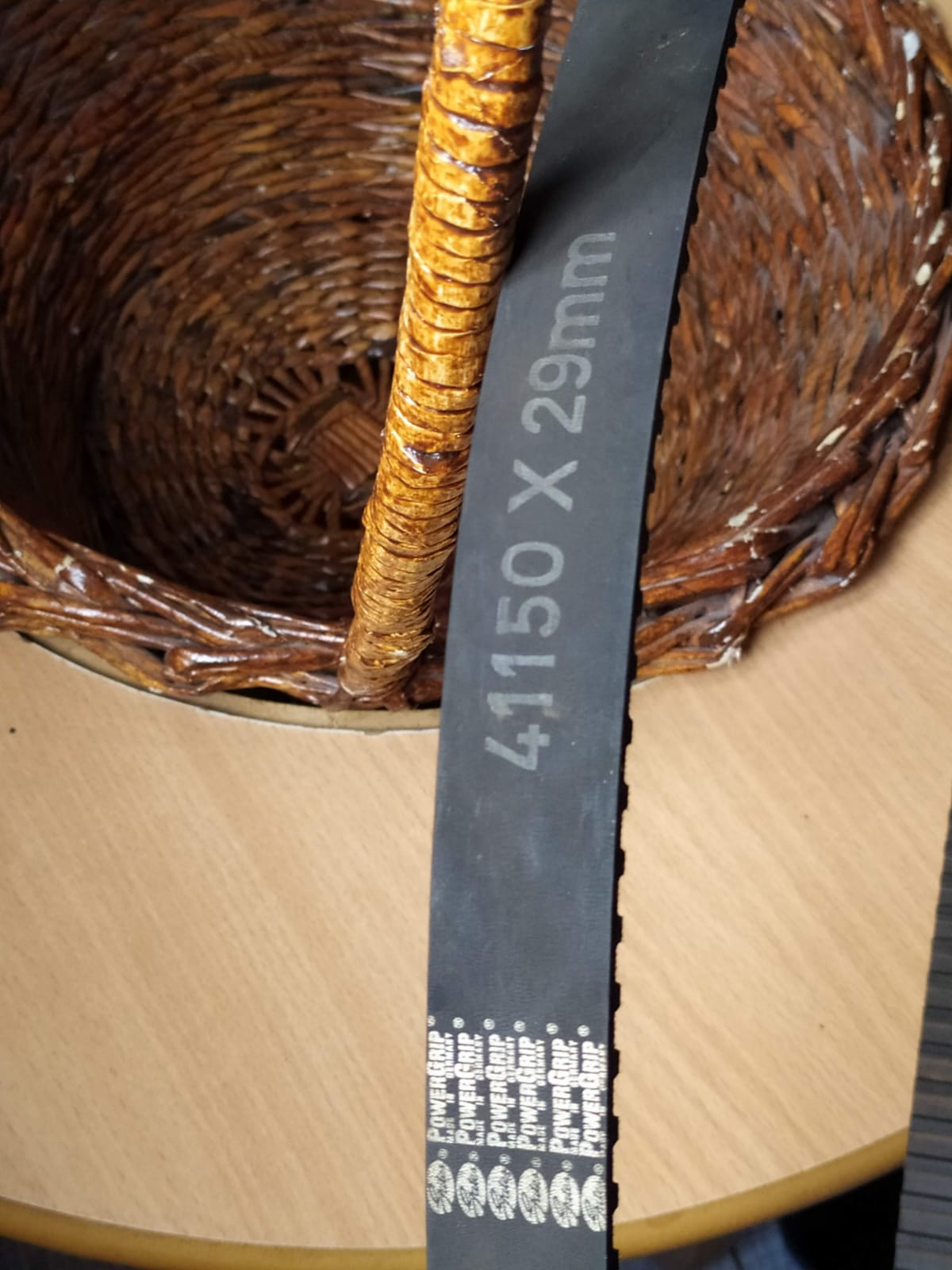

Tu mam zdjęcie go moze Ci cos pomoże.
Znajomy gdzieś taki pasek niedawno kupił.
Jak będziesz mial problem go znaleźć pisz na priv to zapytam sie go
Komentarz: Pasek rozrządu Andoria 4C90 stary typ
IMG-20250309-WA0000.jpg [ 162.78 KiB | Przeglądany 4793 razy ]
