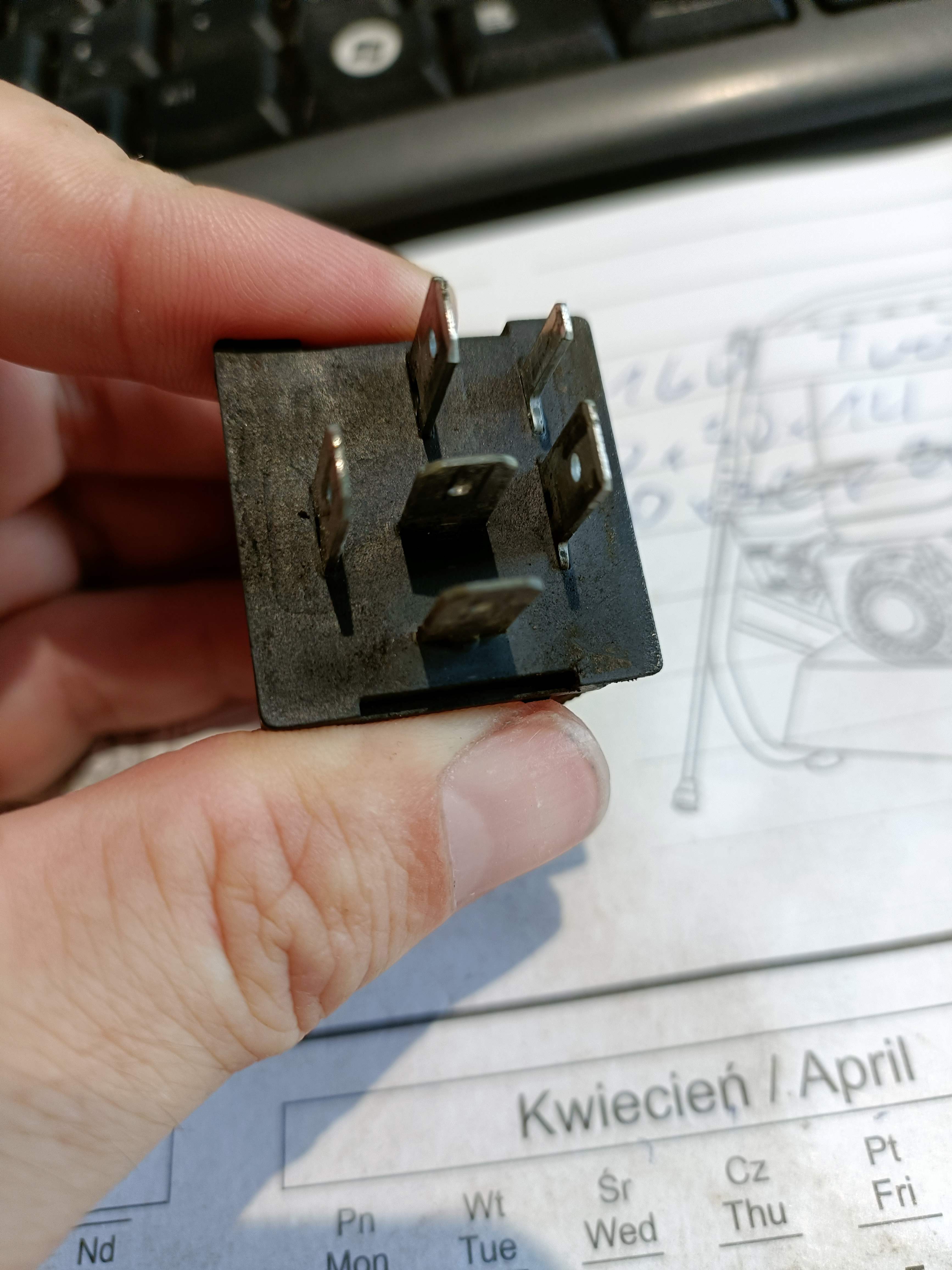

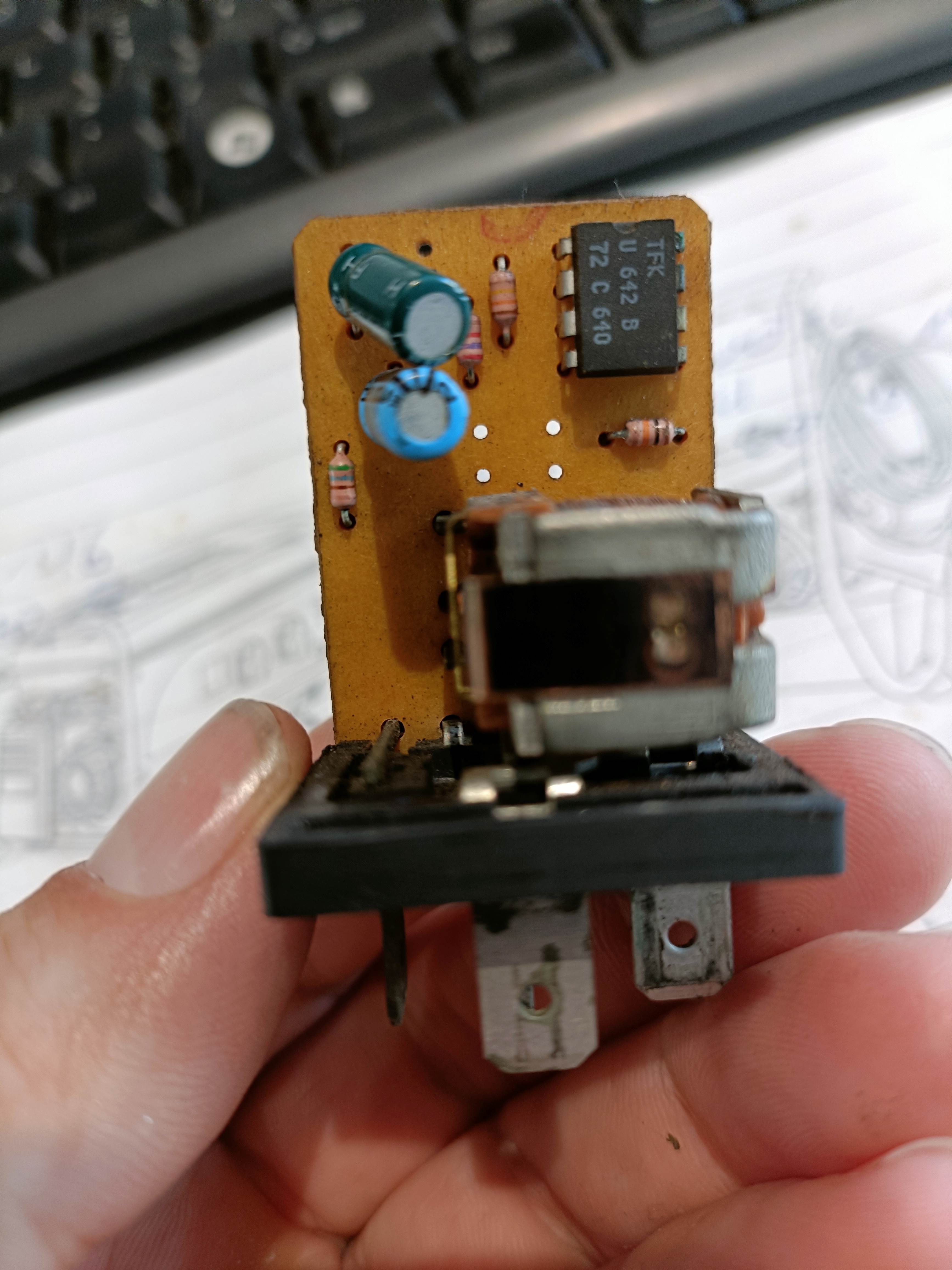

Mam w kabinie taki przekaźnik bez obudowy. Raczej niesprawny.
Niestety nie wiem jakie może mieć oznaczenie a najważniejsze jaką pełni funkcję.
Auto działa po jego wypięciu. Wszystko z obsługi raczej też.
Po przewodach ciężko mi go rozpoznać ponieważ praktycznie wszystkie przewody idą pod deskę rozdzielczą.
Wszystkie oprócz jednego tego z małym konektorkiem. Ten idzie do czujnika przy skrzyni biegów.
I w sumie po co czujnik przy skrzyni biegów?
Bez przekaźnika wsteczny działa (światło).
Jakiś czujnik luzu? Tylko po co?

Wygląda na jakiś przerywacz co może migać kontrolką... Hmm, bez schematu trudno będzie...

Ok już wszystko jasne. Jest to przekaźnik od wycieraczek. Bez niego wycieraczki działają, jedynie nie wracają do pozycji zerowej
Czy taki przekaźnik może być uniwersalny? Bo oryginalny ciężko znaleźć.
Post: 26 sierpnia 2025, 13:27
Posty: 5110
O uniwersalny raczej ciężko, ale jeśli masz ten i na nim wracają to jaki problem? Obudowę prędzej od czegoś dopasujesz niż cały przekaźnik.
