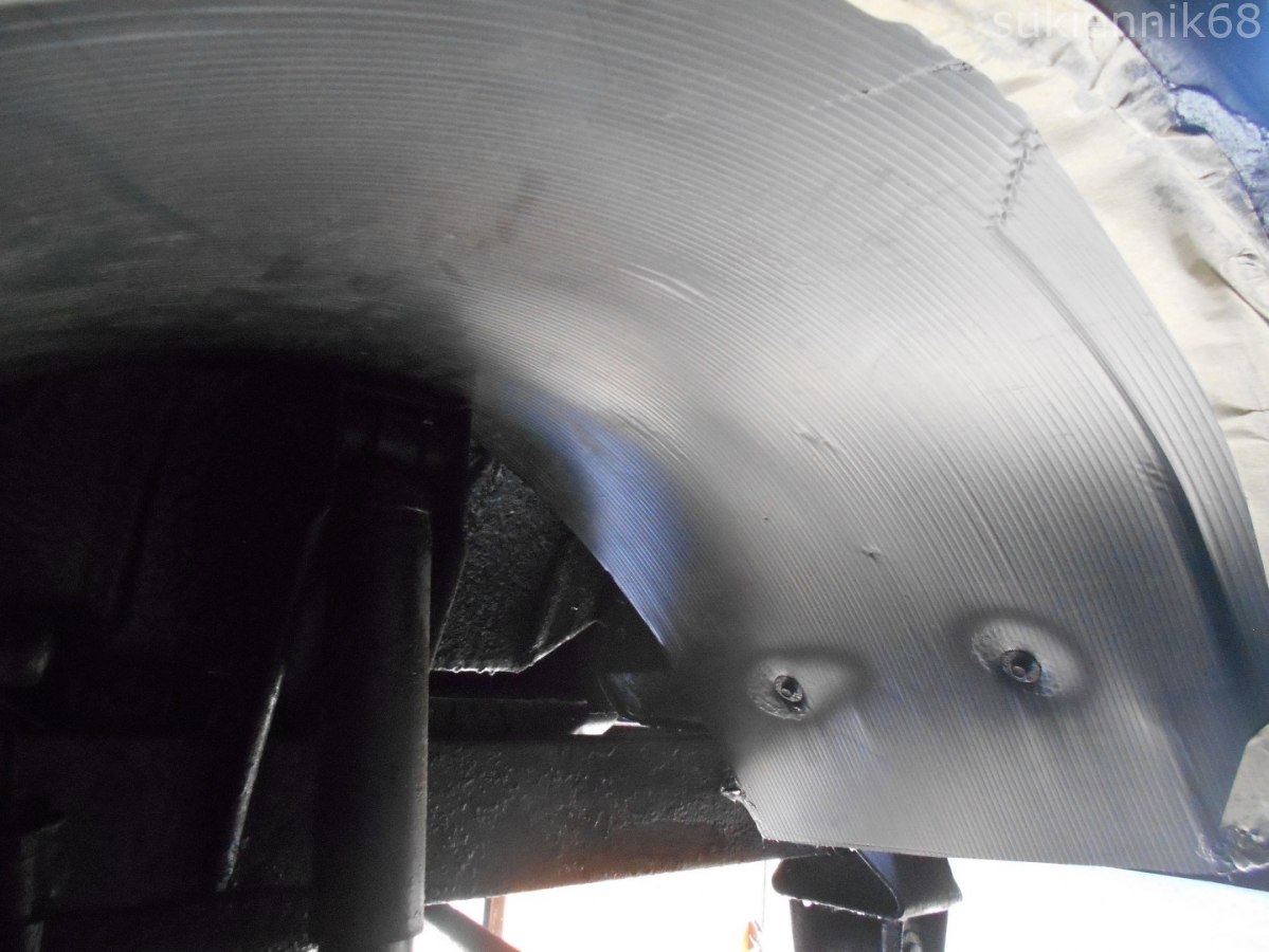

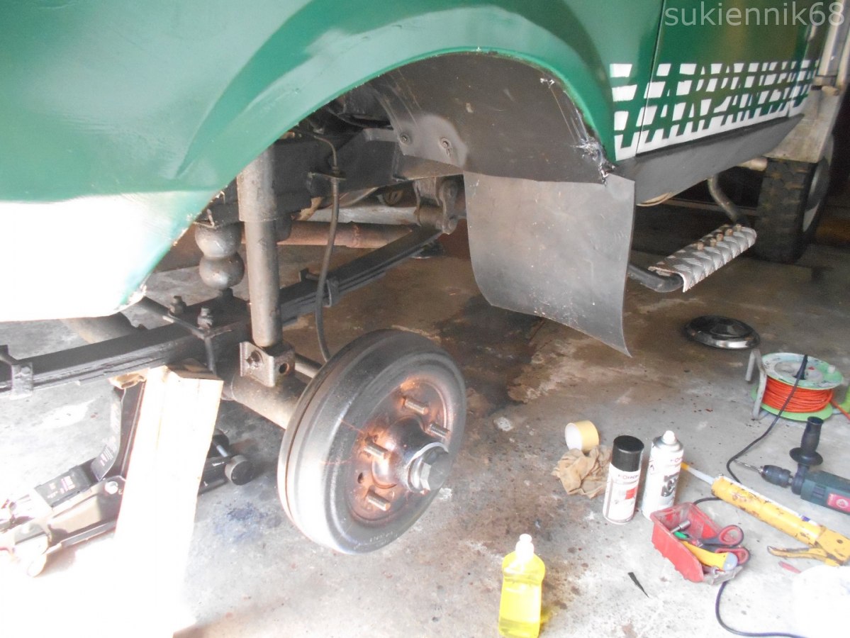

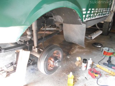

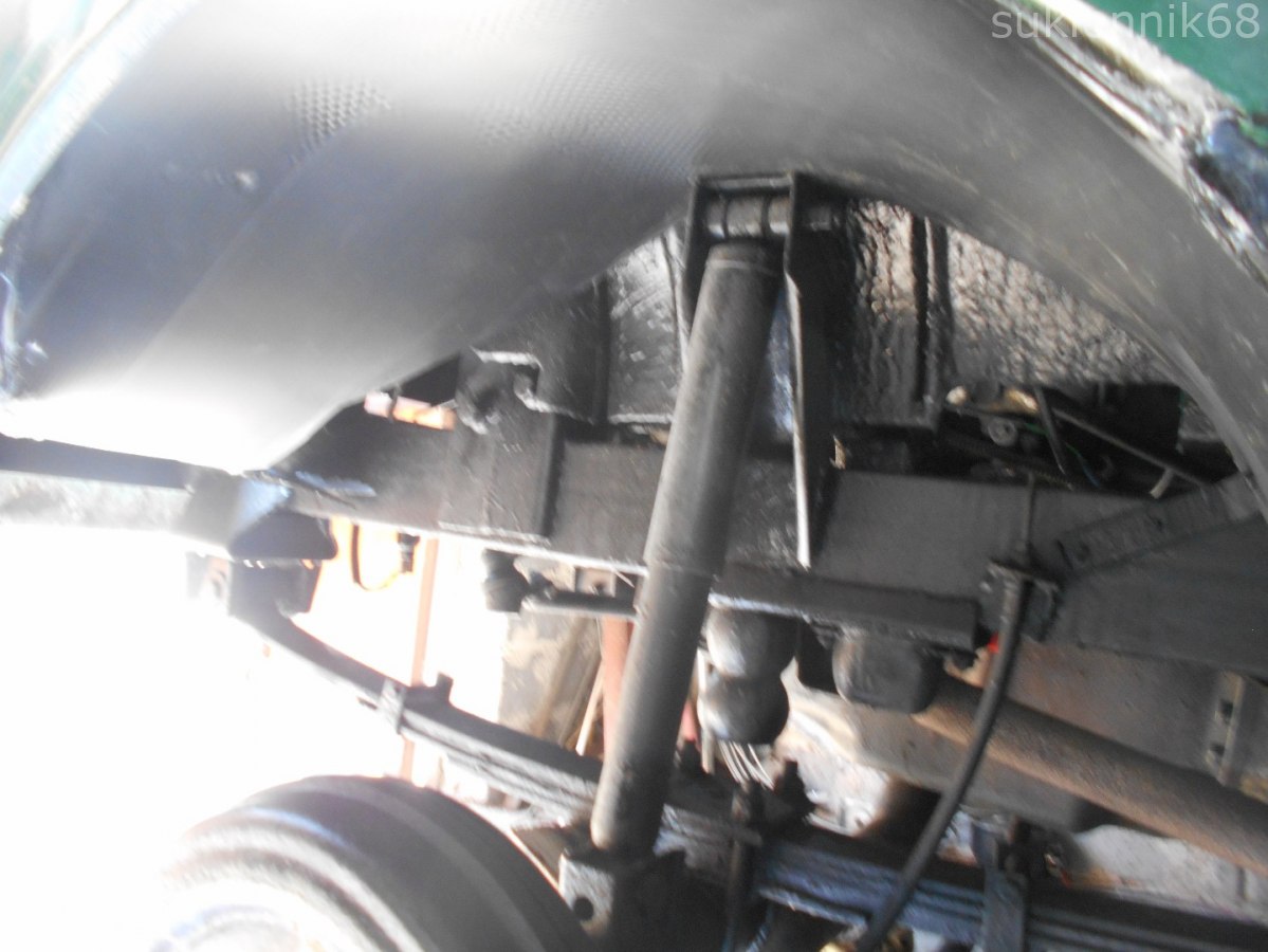

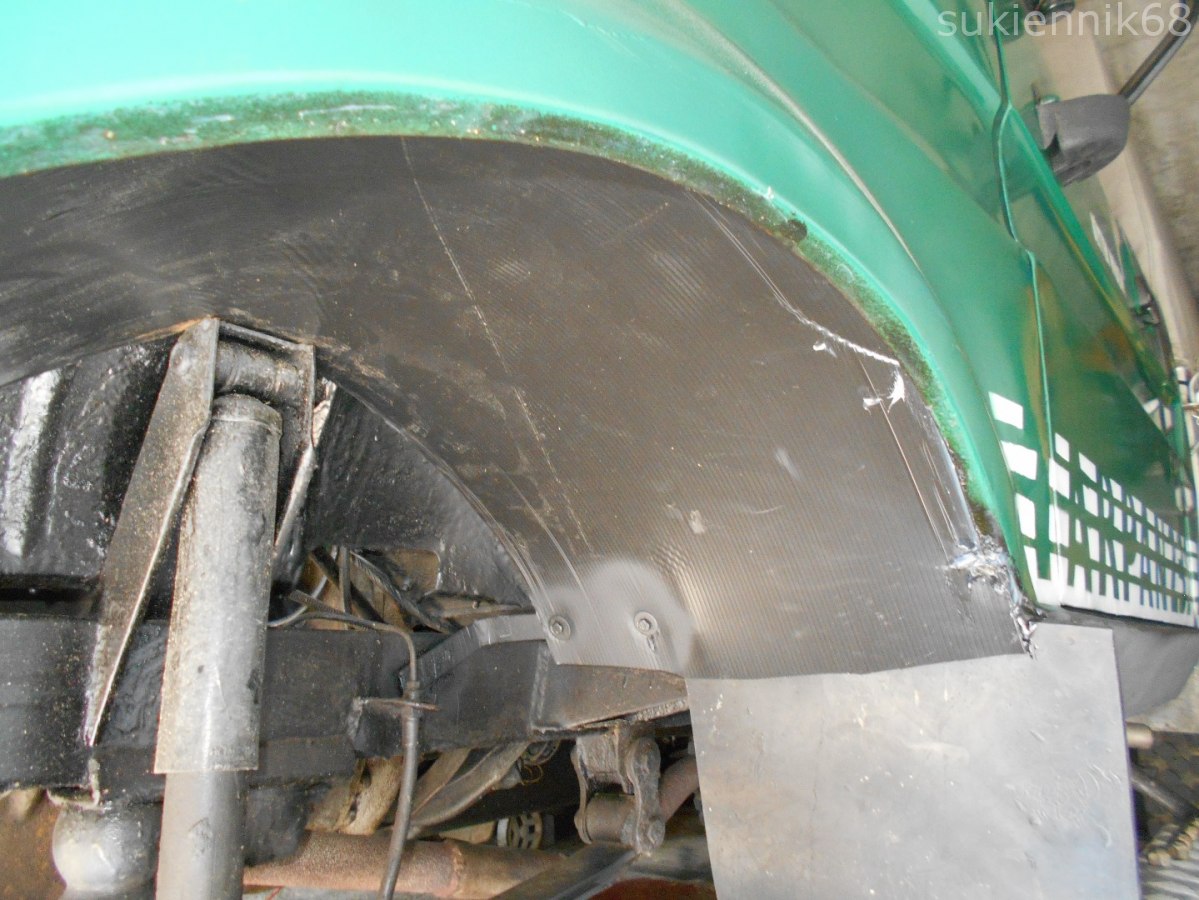

a to fotki poglądowe:
12696277_montaznadkoli22.081.JPG [ 154.25 KiB | Przeglądany 11522 razy ]
12696281_montaznadkoli22.088.JPG [ 134.72 KiB | Przeglądany 11522 razy ]
12696273_montaznadkoli22.086.JPG [ 177.87 KiB | Przeglądany 11522 razy ]
12696275_montaznadkoli22.087.JPG [ 199.96 KiB | Przeglądany 11522 razy ]
Post: 29 sierpnia 2018, 15:14

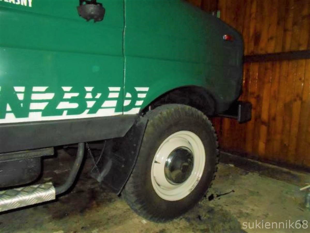

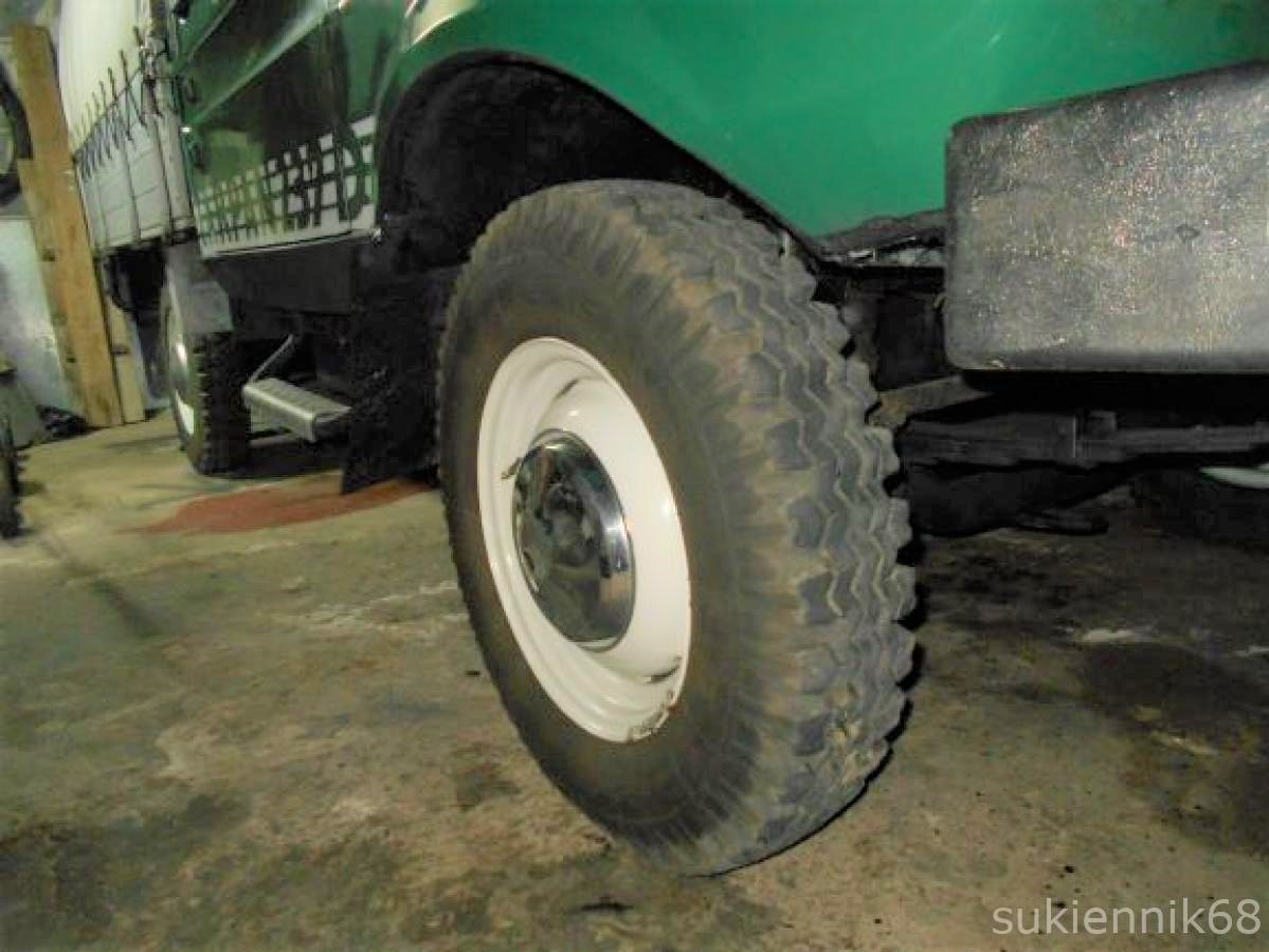

a tak wyglada efekt końcowy:
po pracy .JPG [ 174.18 KiB | Przeglądany 11449 razy ]
po pracy.JPG [ 146.42 KiB | Przeglądany 11449 razy ]
