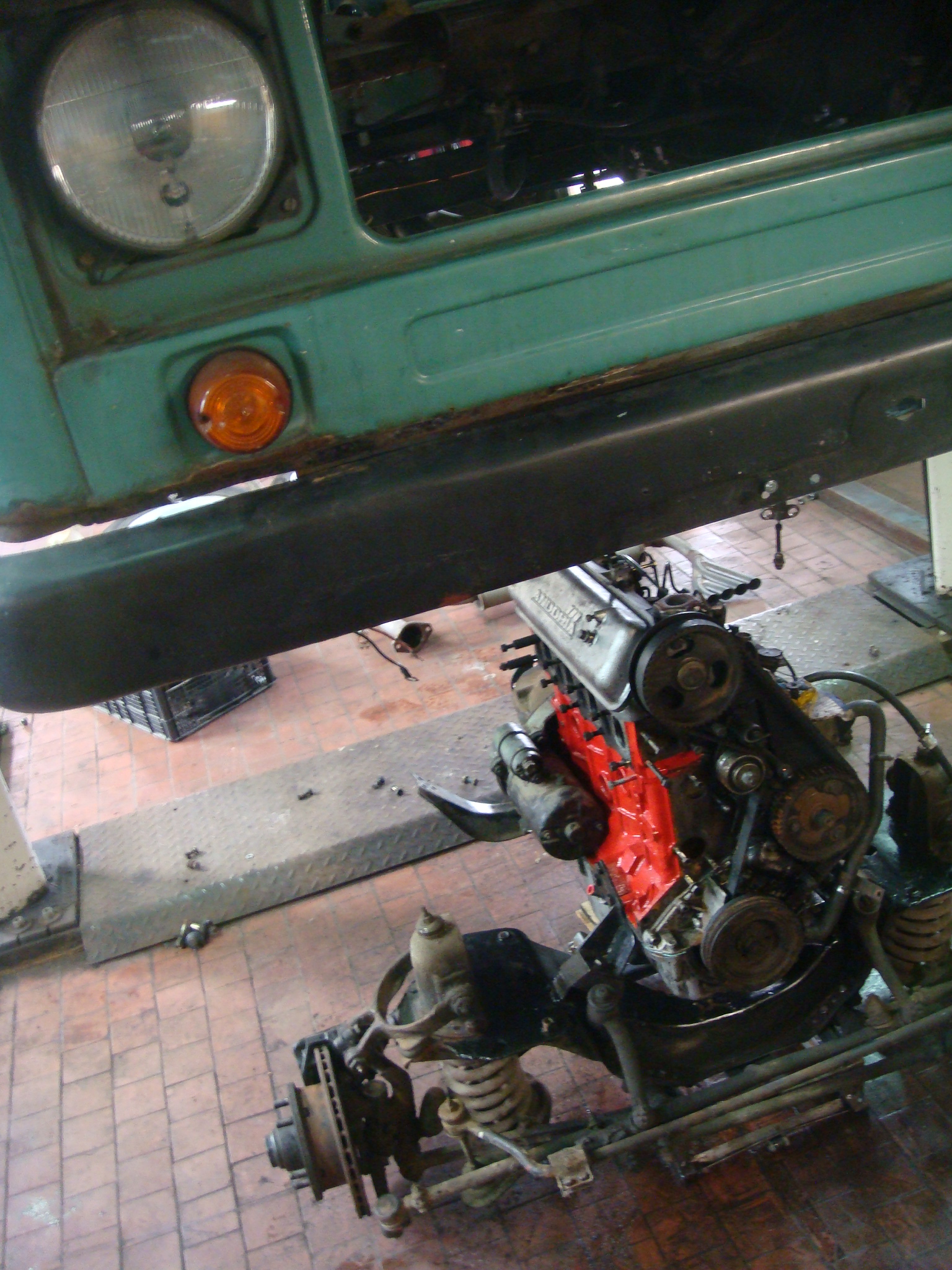

Czołem Pany, już nie ma odwrotu, 4CT90 już w budzie
DSC06350.JPG [ 1.11 MiB | Przeglądany 10545 razy ]

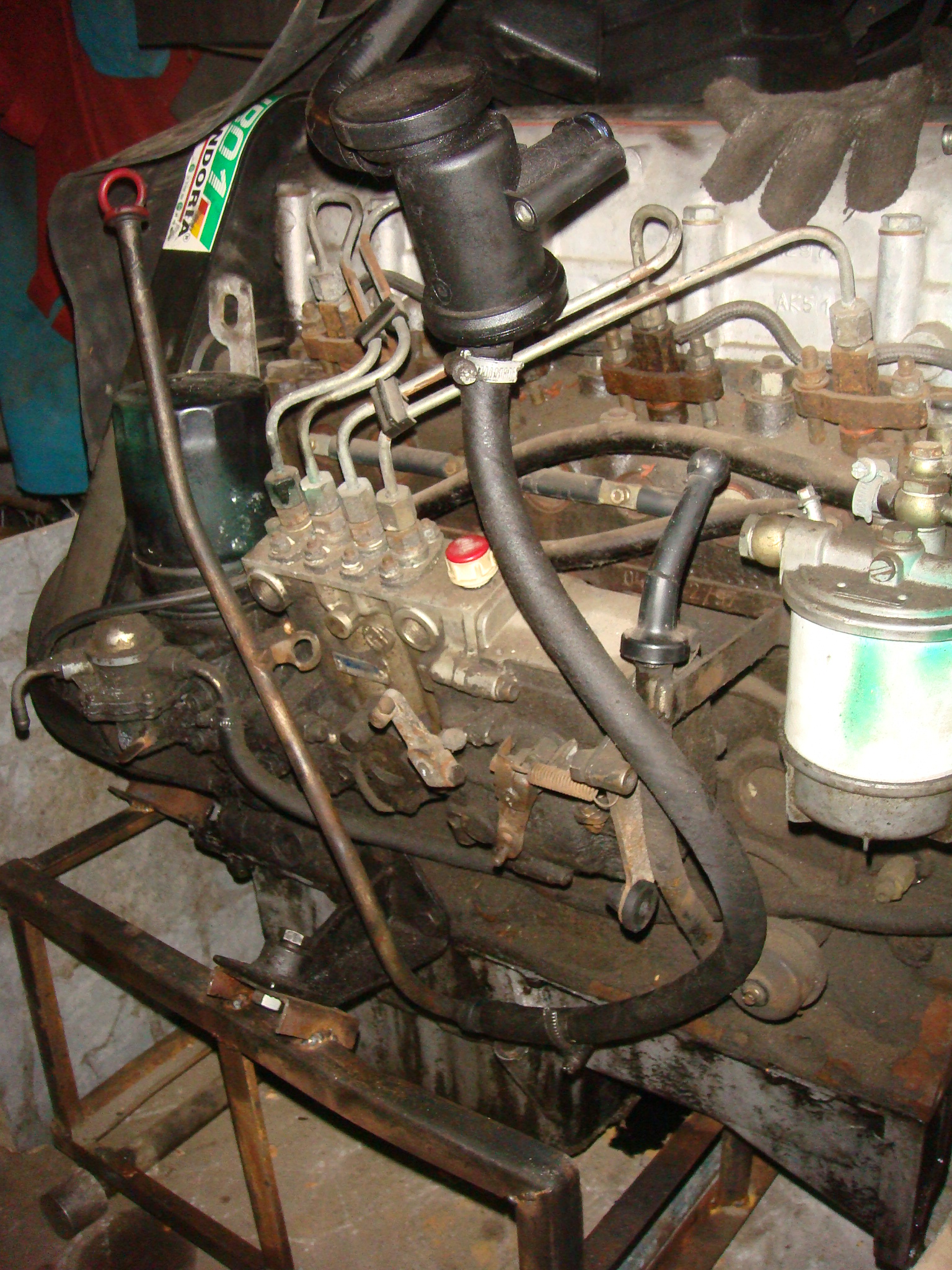

Nie mamy bagnetu. Mamy blok 4CT90-1BE z 2000r, pompa Bosch i nie ma wywierconego otworu przez blok jak w Zuku. Bagnet był po stronie pompy przez miske. Przy misce żukowskiej nie mamy bagnetu. Mam juz na to rozwiązanie, zrobimy customowy przez spływ oleju z turba, wkładany tylko na pomiar ,a otwór zakręcany na śrubke (naprzykład)
ALE
bardziej mnie nurtuje inna sprawa
Silnik ma egr i jakiś plastikowy,membrankowy, rozbudowany system odmy, z czego jedna szła do odnogi w bagnecie :? rozumiem że odsysanie oparów ze skrzyni korbowej...
powiedzcie mi czy to jest jakoś mega ważne w turbo, czy możemy zignorować?
jakby co to też to jakoś zrobie przez spływ, dołożymy jakiś malutki przewodzik żeby tylko ssało opary i nie zwężało zbytnio przepływu w spływie
Edit: Phinek znalazłem Twój stary post w temacie goscia który kupił turboandorie do lublina i okazało sie że była "post-żukowska"
Cytuj:
Chyba, że martwisz się o połączenie separatora par oleju z miską, aby pary oleju wracały w postaci kropelek do miski... ale taki "bajery" to raczej w późniejszych silnikach niż to co dorwałeś.
i to chyba rozwiązuje mój problem- czy ta odnoga na bagnecie to spływ z separatora do miski?
jeżeli tak, to problem sie rozwiązuje bo chce wywalić ta seryja odme i wstawić oil catch tank
Post: 16 września 2018, 22:50
Teoretycznie masz rację... praktycznie, zawsze lepiej popatrzeć i pomyśleć (wincyj zdjęć)

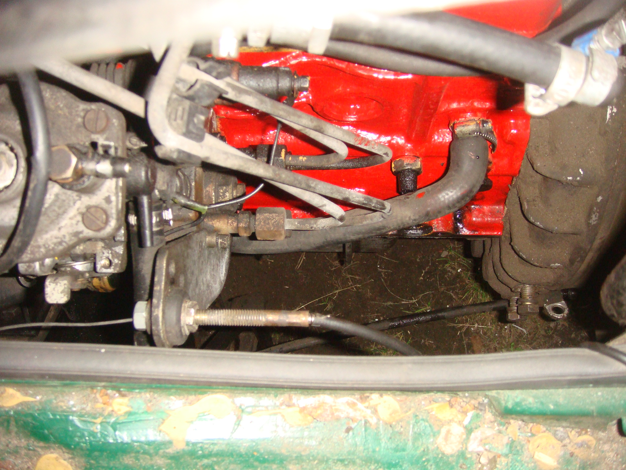

DSC06359.JPG [ 1.2 MiB | Przeglądany 10519 razy ]

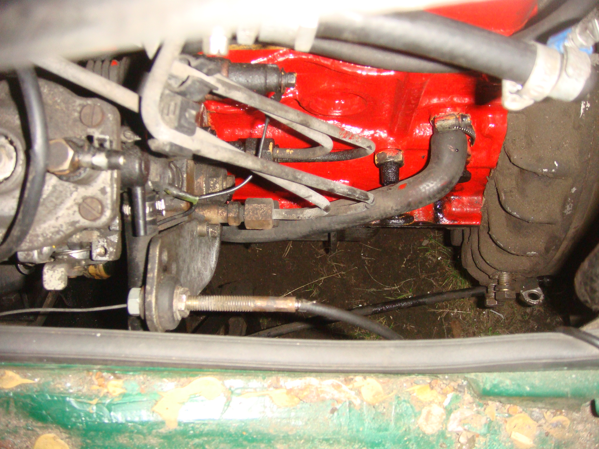

druga sprawa, są jakieś wymogi co do lokalizacji filtra paliwa? chodzi mi głównie poziom góra- dół. W lublinie jest zaraz pod maską ,ale w zuku nie ma tyle miejsca. Najlepiej by mi spasił w okolicach za pompą dizla, tak jak jest przy motorpalu, jest tu sporo miejsca , TYLKO że filtr bedzie bardzo nisko w porównaniu do lublina :idea:
DSC06360.JPG [ 1.11 MiB | Przeglądany 10519 razy ]
Post: 18 września 2018, 05:43
Pierwsze zdjęcie potwierdza, że "ta odnoga" to połączenie separatora par oleju z bagnetem, czyli droga spływu skroplonych par oleju.
@filtr paliwa... po prostu jak jest wysoko, to już z niego płynie bardziej grawitacyjnie, ale i pompa musi się bardziej namęczyć by do niego dopompować... więc praktycznie nie ma różnicy, gdzie go wstawisz - ważne byś miał do niego dobry dostęp w razie potrzeby wymiany wkładu.
