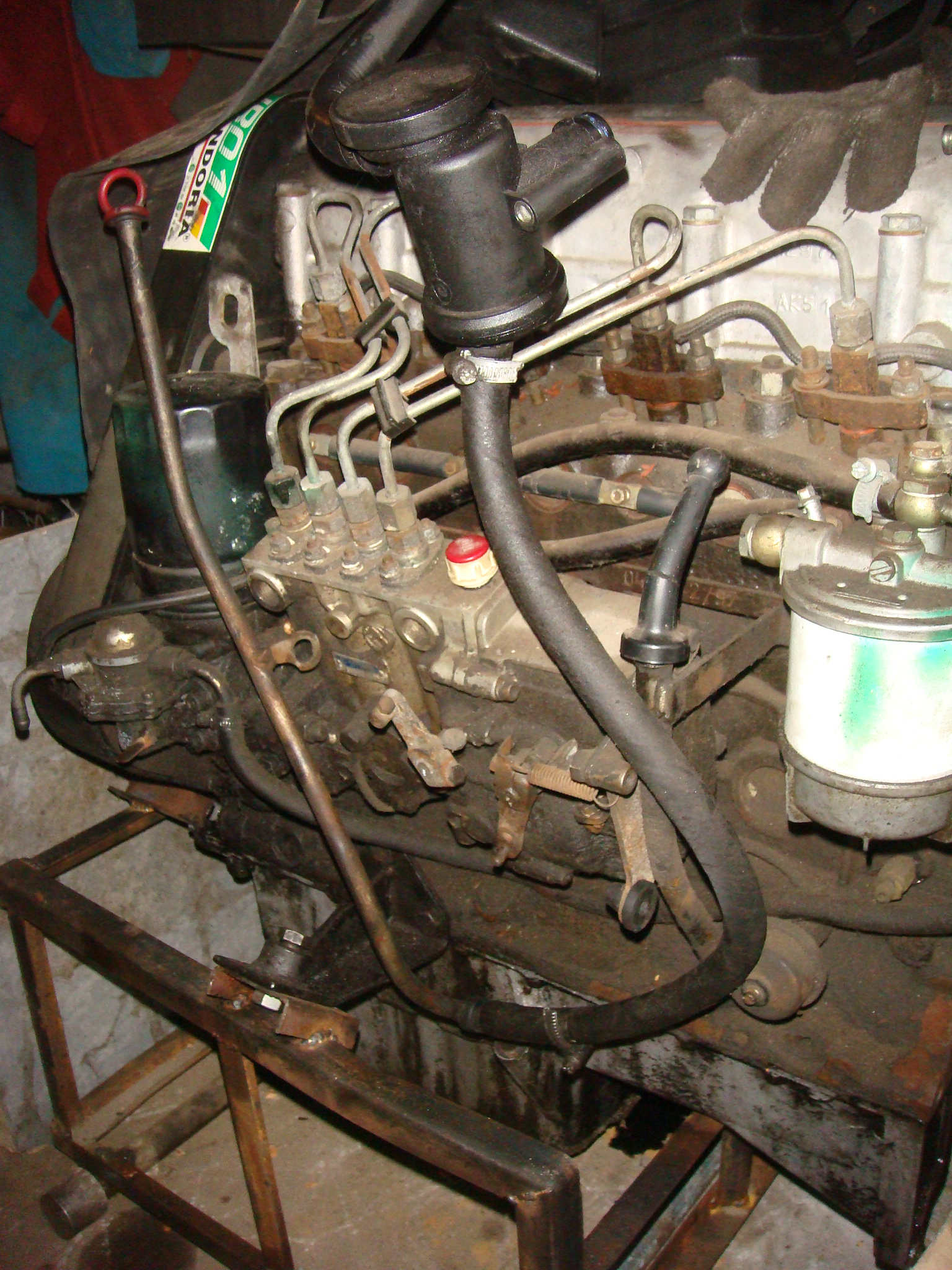

DSC06350.JPG [ 1.11 MiB | Przeglądany 12339 razy ]
Pojawił sie problem, oczywiście każdy ma inaczej :roll:
Nie mamy bagnetu. Mamy blok 4CT90-1BE z 2000r, pompa Bosch i nie ma wywierconego otworu przez blok jak w Zuku. Bagnet był po stronie pompy przez miske. Przy misce żukowskiej nie mamy bagnetu. Mam juz na to rozwiązanie, zrobimy customowy przez spływ oleju z turba, wkładany tylko na pomiar ,a otwór zakręcany na śrubke (naprzykład)
ALE
bardziej mnie nurtuje inna sprawa
Silnik ma egr i jakiś plastikowy,membrankowy, rozbudowany system odmy, z czego jedna szła do odnogi w bagnecie :? rozumiem że odsysanie oparów ze skrzyni korbowej...
powiedzcie mi czy to jest jakoś mega ważne w turbo, czy możemy zignorować?
jakby co to też to jakoś zrobie przez spływ, dołożymy jakiś malutki przewodzik żeby tylko ssało opary i nie zwężało zbytnio przepływu w spływie
Edit: Phinek znalazłem Twój stary post w temacie goscia który kupił turboandorie do lublina i okazało sie że była "post-żukowska"
Cytuj:
Chyba, że martwisz się o połączenie separatora par oleju z miską, aby pary oleju wracały w postaci kropelek do miski... ale taki "bajery" to raczej w późniejszych silnikach niż to co dorwałeś.
i to chyba rozwiązuje mój problem- czy ta odnoga na bagnecie to spływ z separatora do miski?
jeżeli tak, to problem sie rozwiązuje bo chce wywalić ta seryja odme i wstawić oil catch tank

Pierwsze zdjęcie potwierdza, że "ta odnoga" to połączenie separatora par oleju z bagnetem, czyli droga spływu skroplonych par oleju.

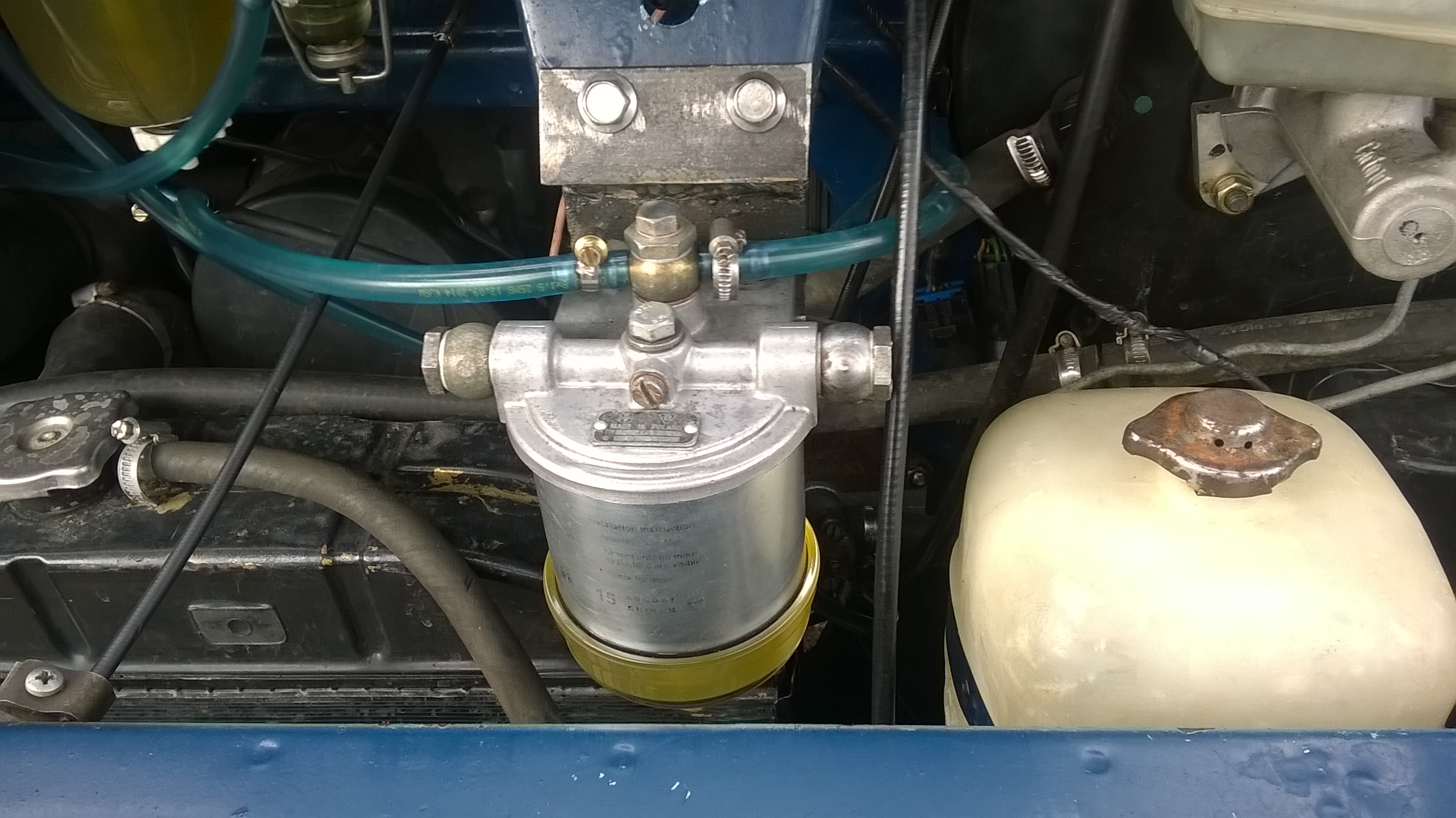

matiz zobacz sobie, gdzie ja ma wstawiony filtra paliwa.
download/file.php?id=4657&mode=view
Miejsca jest sporo i niczemu nie przeszkadza, a i dostęp bardzo dobry.Oczywiście, powrót paliwa mam też zrobiony nieco inaczej, choć na tej samej zasadzie.U mnie jest pompa czeska, oczywiście.

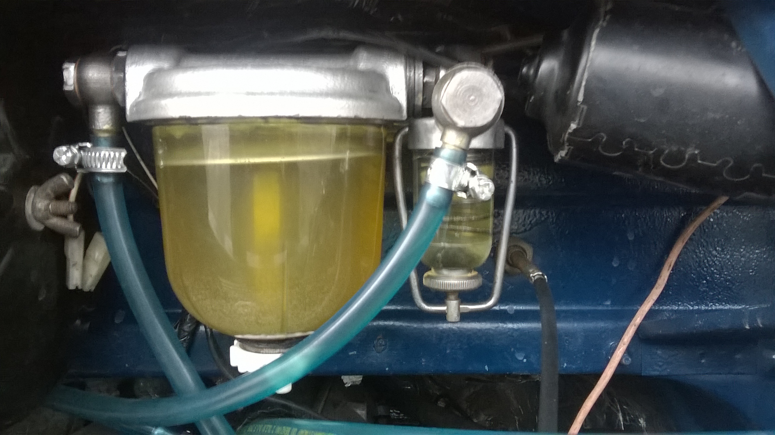

Te wężyki, to są igielitowe, jak te zwykłe, przezroczyste, ale te mają być olejo i paliwo odporne.Mają właśnie niebieski kolor, żeby się odróżniały od tych zwykłych.Mam je już rok i w sumie, to nie zauważyłem, żeby coś się złego z nimi działo.Powiem więcej, w ciągniku mam kawałek wstawiony miedzy zbiorniczkiem na płyn hamulcowy, a pompkami i też nic się na razie złego nie dzieje, a wiadomo, jak agresywny jest płyn hamulcowy.Jedyne i najważniejsze jest to, żeby dobrze dopasować średnicę węży do końcówek w układzie paliwowym.Tam najlepiej spasował by 6mm przewód.Ja mam 8mm i na samych końcówkach, wciśnięty dodatkowo cieńszy wężyk, tez podobnego rodzaju, żeby zredukować różnicę wymiarów i żeby się szczelnie zacisnęło.Ja to kupiłem w takim zwykłym sklepie z częściami do ciągników i innymi bibelotami.Patrzę raz, a tu jest, tylko akurat taka średnica była, albo większy, 12mm.Powiedzieli mi, że ludzie to kupują z przeznaczeniem na cele "okołoalkocholowe" więc nie wybrzydzałem.Udało się zniwelować różnice średnic, więc ok. W zimie przewody są troszkę twardsze, wiadomo, mróz itd, ale w ciepłych porach roku odzyskują elastyczność, czyli paliwo nie powoduje ich twardnienia, jak zwykłego igielitu.Ten mój przewód, nie jest wzmacniany, więc nie nadaje się do ciśnień, ale w żuku akurat układ paliwowy pracuje z minimalnym nadciśnieniem, więc się nadają.
To jest chyba ten przewód, musi mieć intensywnie niebieski kolor
https://www.motochemia.pl/waz-igielitow ... -1177.html
A to jest wersja wzmacniana, z wewnętrznym oplotem, trochę mniej przejrzysta
https://allegro.pl/waz-igielitowy-zbroj ... 37415.html
Oczywiście, gdyby ktoś chciał na bogato, to mamy to
https://allegro.pl/przewod-paliwowy-z-o ... bi_m=reco&
Ja mam wywalone te rurki stalowe, które tam szły i cały układ puszczony na tych wężykach.ładnie w nich widać, czy gdzieś lewego powietrza nie ciągnie.Dodatkowo, w zbiorniku na ssaniu paliwa nie posiadam siatki filtrującej (miałem, ale się zatykała) i jej rolę przejął mały wstępny filterek wraz z separatorem wody.
download/file.php?id=4656&mode=view
Co do braku miejsca, to można temu zaradzić, montując filtr powietrza gdzieś na dole, jak w lublinach.Robiłem nawet takie przymiarki, ale nie chciało mi się nad tym myśleć.Ja mam ten separator obok filtr powietrza, a że jest wszystko na wężykach, to wystarczy odkręcić dwie nakrętki, opuścić separator i można wyjąć wkład.Filtr paliwa też tam może być.Ja wywaliłem go z silnika, bo marny tam jest dostęp, a tu mam wszystko na wierzchu.I tak połączony był wężykami, więc co za różnica? Pompa nie ma problemów z przetłoczeniem paliwa, a jak ktoś da elektryczną, to już w ogóle.
