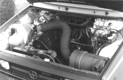

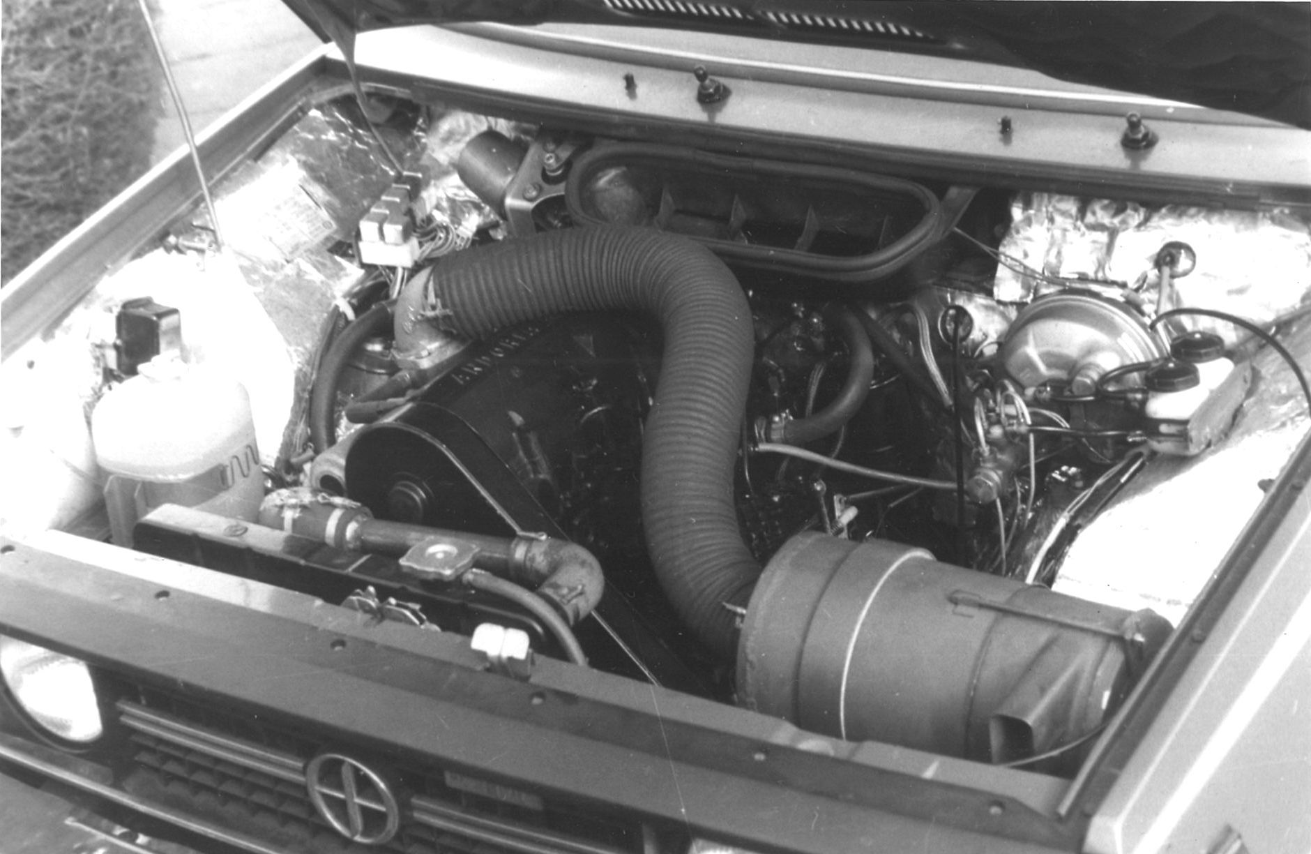

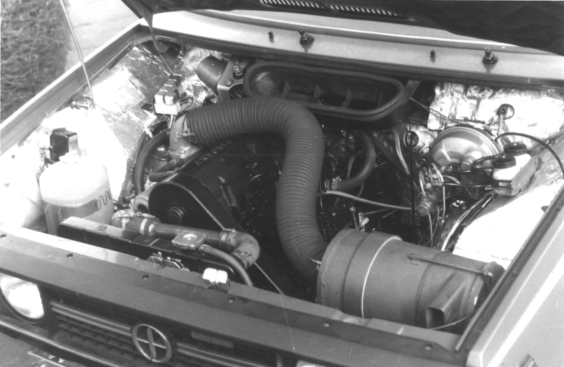

A co powiecie na temat spięcia Andorii ze skrzynią Poloneza lub Dużego Fiata?
FSO już kiedyś tego próbowało ale poza tym przypadkiem nigdy nie słyszałem o takim zestrojeniu na własną rękę, w necie też nie ma na ten temat żadnych informacji.
Chciałbym poznać wasze opinie ile nakładu pracy trzeba włożyć w takie zestawienie, bo na pierwszy rzut oka inny wałek sprzęgłowy, otwory kompletnie się nie pokrywają zarówno na linii silnik-obudowa skrzyni & obudowa skrzyni-skrzynia, chociaż w tym ostatnim otwory obudowy wypadają na płaszczyźnie skrzyni więc siłą rzeczy można nawiercić nowe ale co z resztą...?
polonez_andoria.jpg [ 224.77 KiB | Przeglądany 8728 razy ]
Post: 17 marca 2015, 02:15
Moim zdaniem gra nie warta świeczki. Skrzynia o zupełnie innym przeznaczeniu, zaprojektowana do osobówki o małym silniku. Albo byłaby zamuła, albo skrzynia by nie wytrzymała. Albo jedno i drugie. A koszta poniesione w celu dopasowania do siebie silnika i skrzyni są niewspółmiernie wyższe od potencjalnych korzyści. Na pewno łatwiej byłoby dopasować V od diesla andoria, który ma podobną charakterystykę, moment i moc.. Tutaj mamy przynajmniej pewność, że skrzynia się nie rozleci, jeśli zostanie to dobrze zrobione i była projektowana też z myślą o dostawczaku..
Post: 17 marca 2015, 04:15
Jako, że zdjęcie wyszło z moich zasobów to rzucę i trochę mojej analizy z opracowania, gdzie zdjęcie jest załącznikiem:
Silnik może i fajny, ale ciężki jak cholera więc nie wiem jak sobie zawieszenie z nim radziło. zaś Polonez przejechał z tym silnikiem zależnie od tego do jakiego zestawienia patrzeć od 96 400 do 185 500 km. Jedno zestawienie opisuje że był to silnik w odmianie 4C90/A6 zaś drugie podaje odmianę 4C90/A4 wraz z podaniem numeru fabrycznego A094. W tym drugim zestawieniu użytkownikiem pojazdu jest WSW Andrychów. Oczywiście istotne jest przy tym, że podane przebiegi osiągnięto w ciągu ok. 1-2 lat (od zamontowania silnika do zredagowania opracowania), zaś później te polonezy jeździły dalej.
Wedle opisu zastosowano fabryczną 5 biegową skrzynię biegów oraz tylny o przełożeniu 4,1 gdzie sugerowano zmianę przełożenia na 3,71.
Polonez z tym silnikiem palił 8,2 l/100 km zaś w warunkach ekstremalnie wysokich prędkości jazdy doświadczalnej zużycie oleju smarującego wyniosło aż 0,7 l/1000 km.
