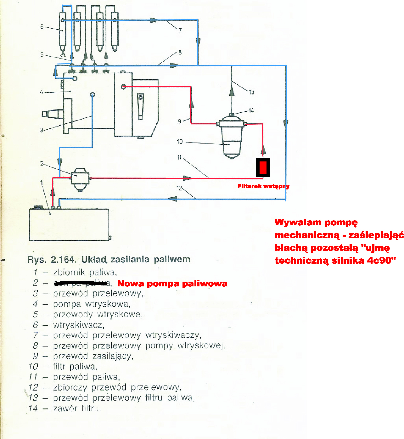

Działa to tak, czy waszym zdaniem coś może się wysypać, jeśli:
- pompa będzie za słaba
- pompa będzie za wydajna
Moim zdaniem, za słaba to musiałaby być od roweru, 0,4 bara powinna wystarczyć.
Jeśli będize za wydajna, to działa przelew - na rysunku niebieskie połączenie
Niebieski - przelew
Czerwony - zasilanie
Nie ingerujemy w nic poza pompą - czyli tym co unieruchamia naszego dizełka.
Jak to mówił narrator z Postal 2 "PROBLEM Z BANI"

Post: 16 grudnia 2015, 19:11
04 barai przelew jest ok
Post: 16 grudnia 2015, 19:28
Filtr wstępny przed pompę wstępną, za nią to jest bez sensu...
Post: 16 grudnia 2015, 19:46
koniecznie przed
