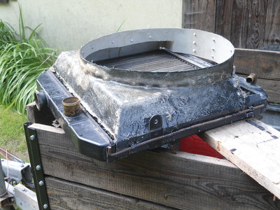

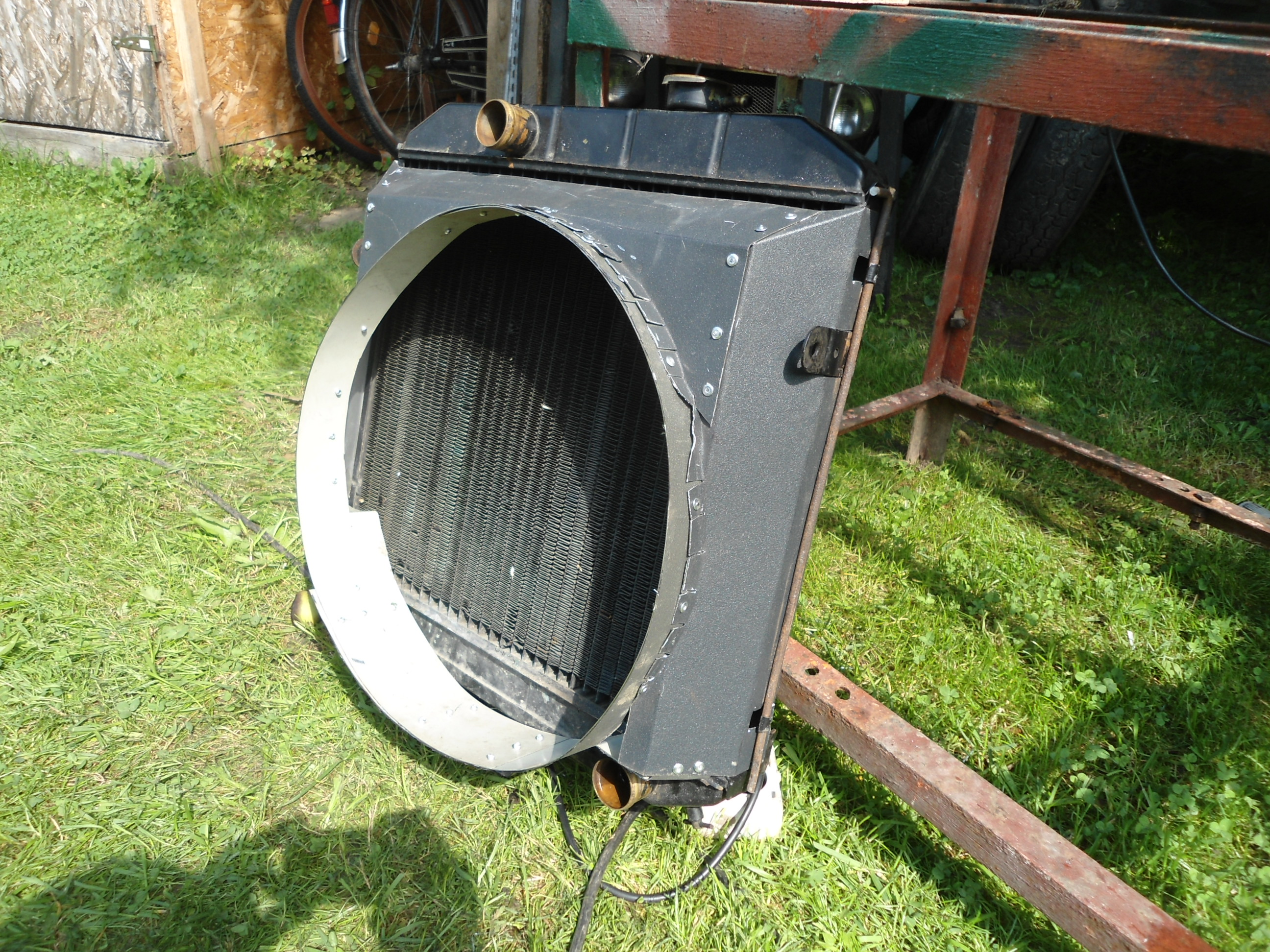

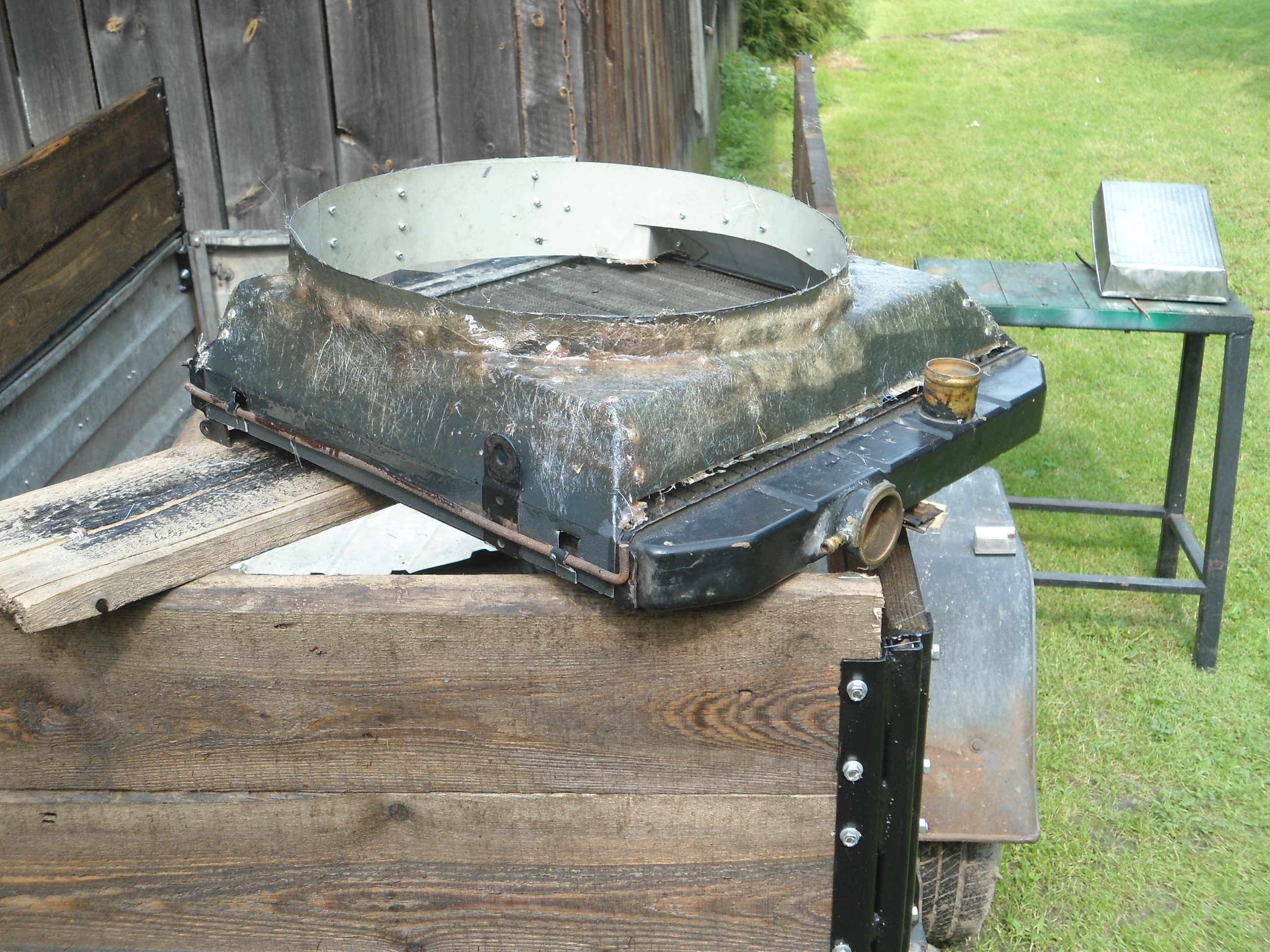

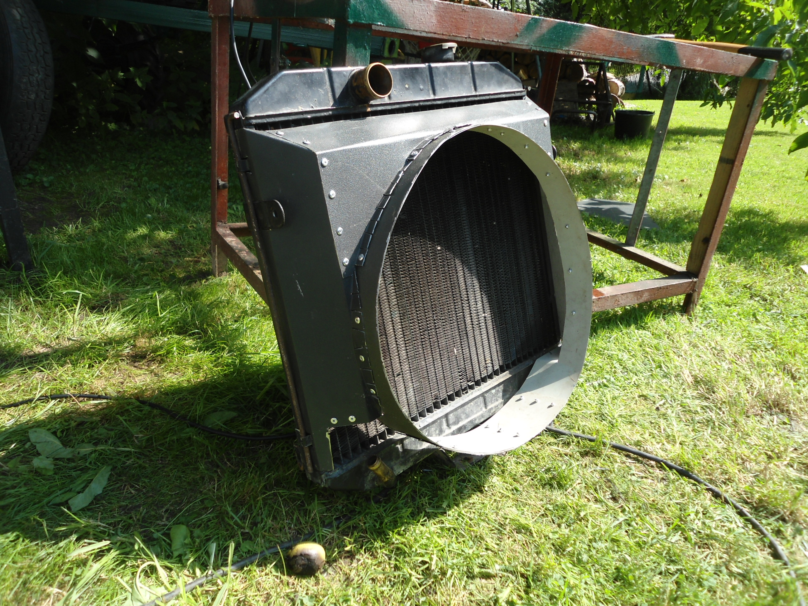

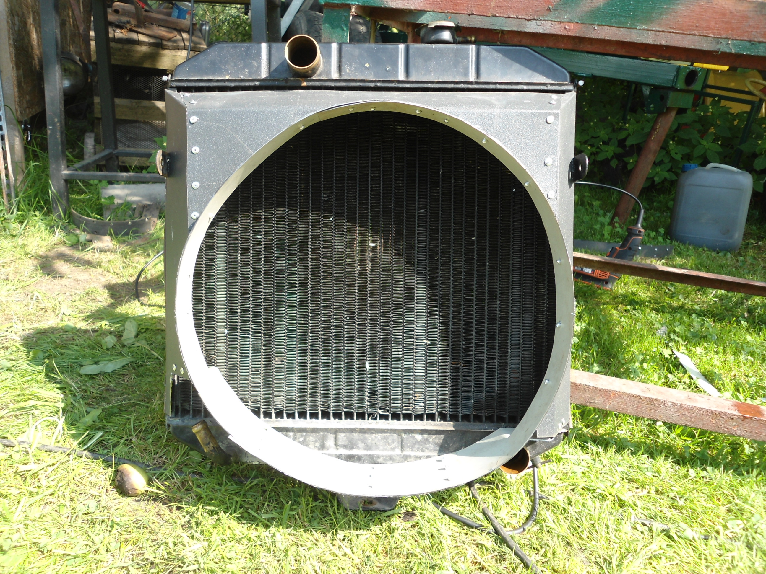

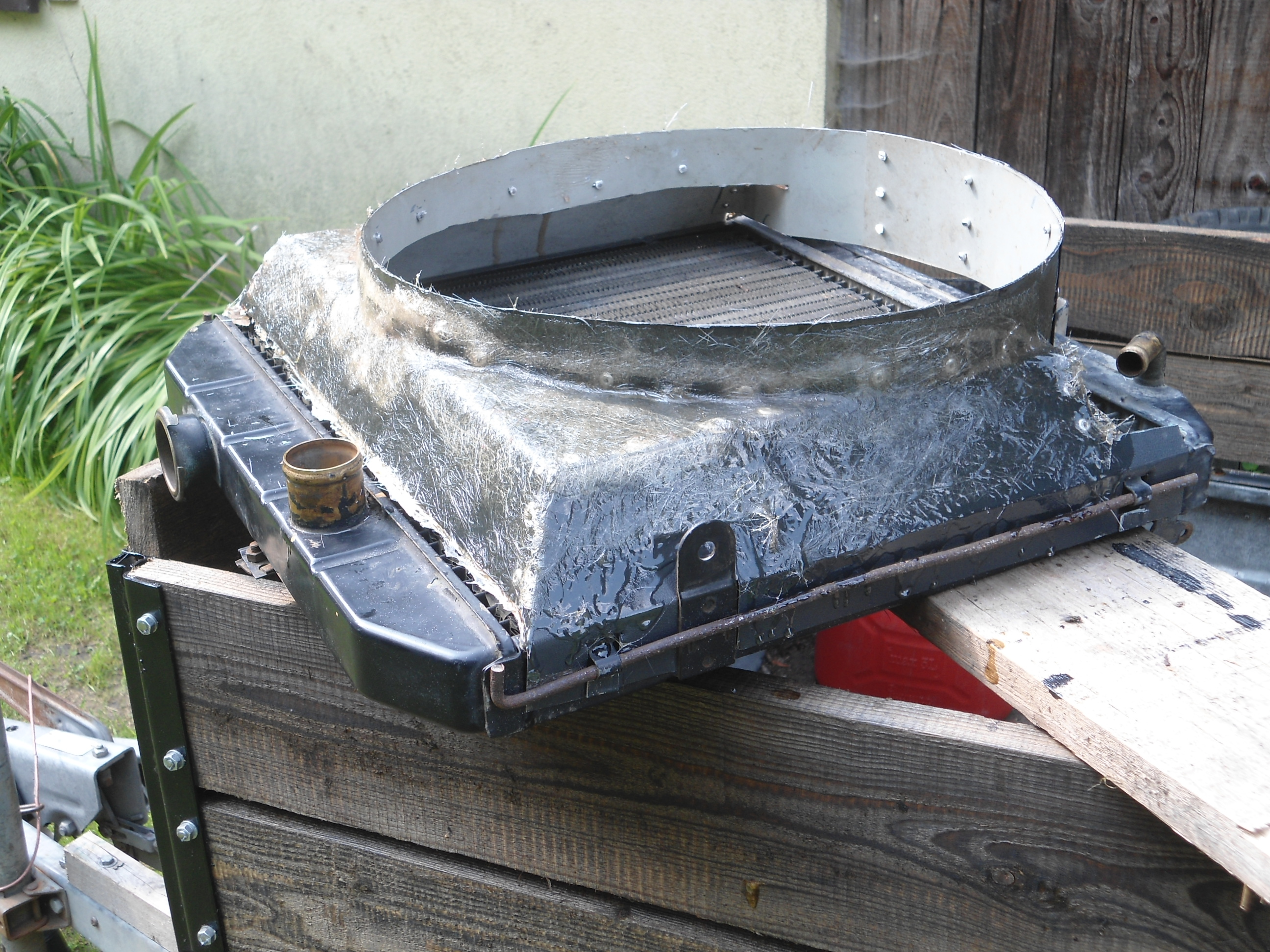

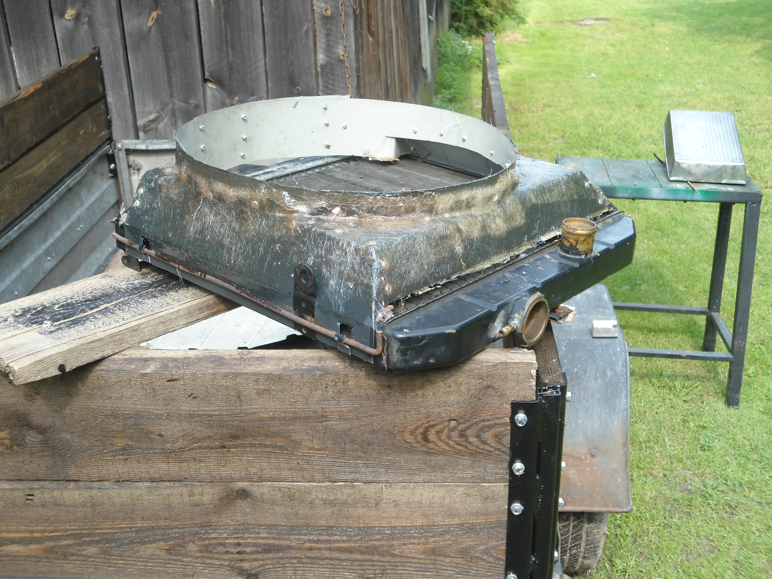

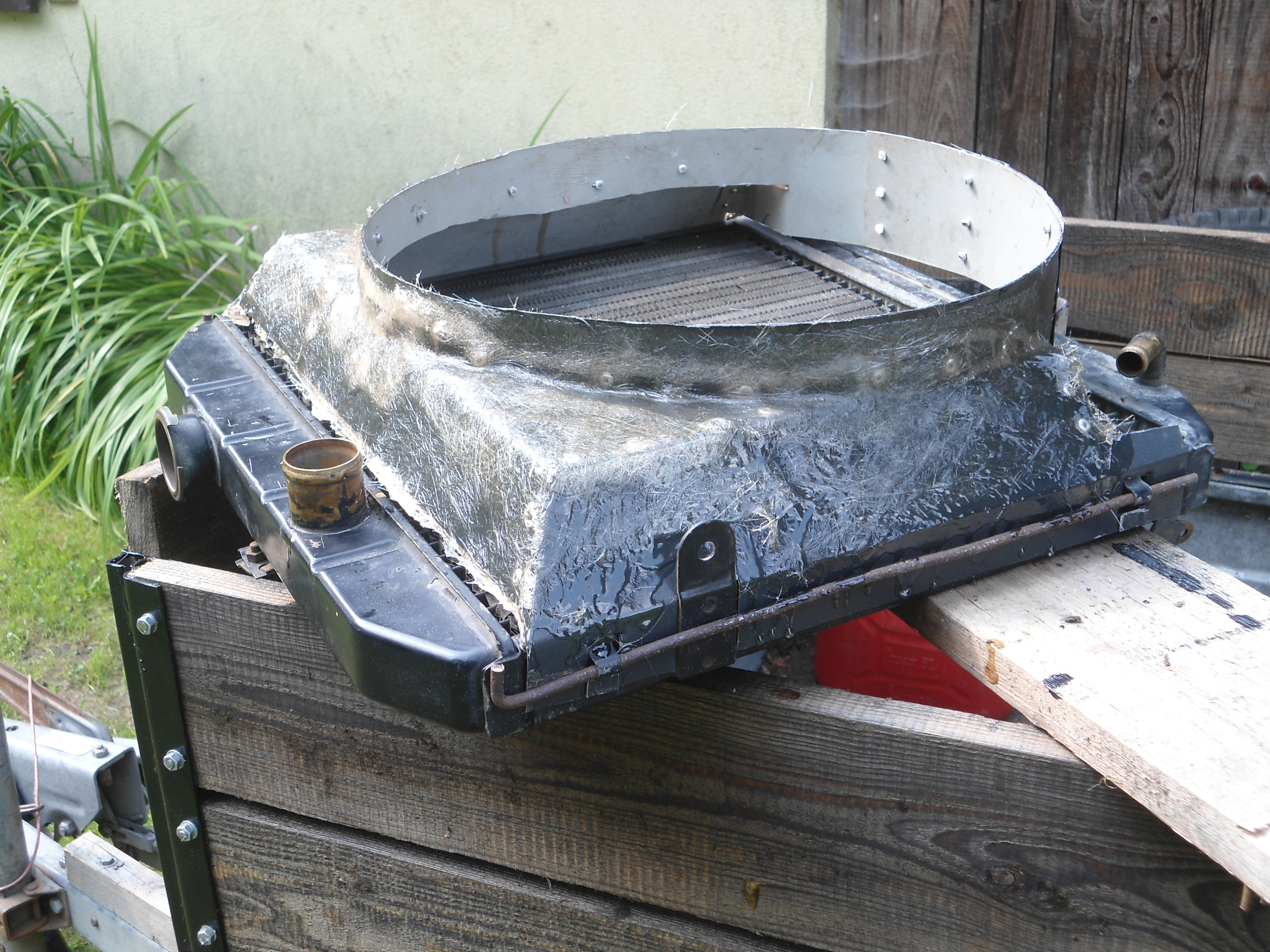

U mnie z racji że mam prądnicę wszelkie rozwiązania elektryczne odpadają jak piszecie że nawet na alternatorze mogą być problemy z za dużym poborem prądu. Dlatego w piątek wziąłem się za rzeźbienie tunelu wentylatora do oryginalnej chłodnicy - silnik S21. Zastanawiałem się czy z blachy, czy z żywicy... wziąłem się za blachę, ale miałem taką cienką że drobne docięcia robiłem zwykłymi nożyczkami. Całość połączona nitami, na to dla usztywnienia kilka warstw maty z włókna szklanego z żywicą dla usztywnienia. Zostało wyszlifować, oszpachlować, wyszlifować, omalować i można montować :D Ale to pewnie nie wcześniej jak za 3 tygodnie bo w delegację jadę...
Na razie fotki tego co ulepiłem ;)

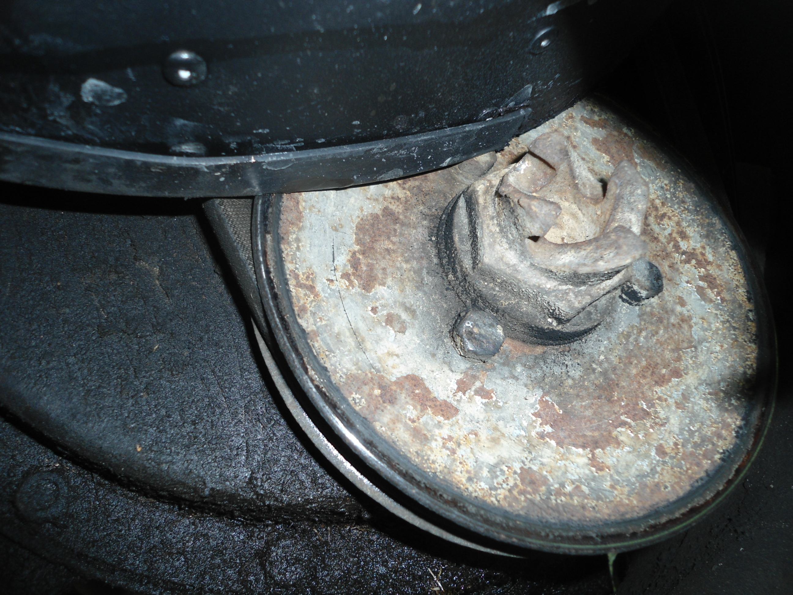

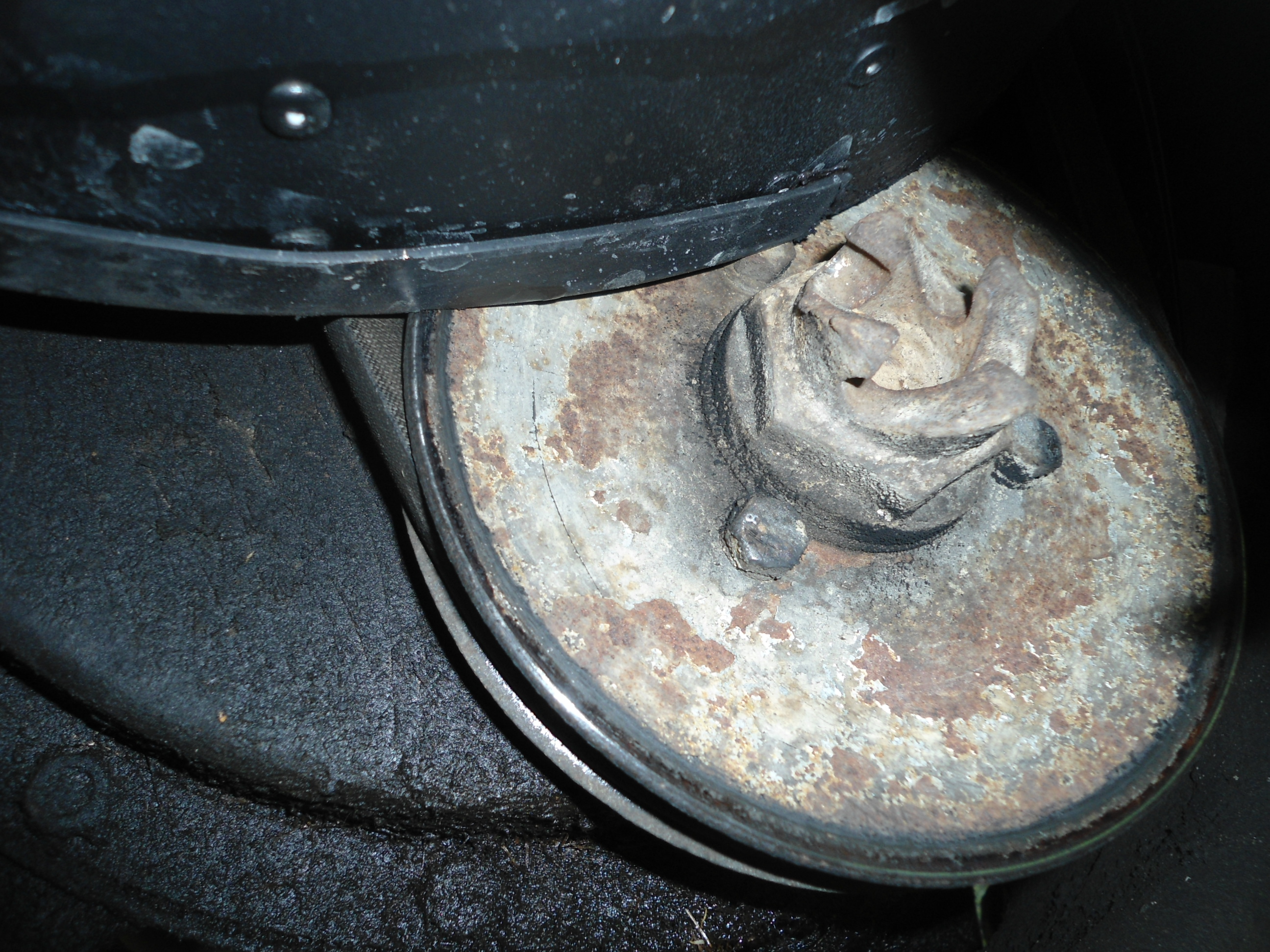

Wynalazek zamontowany, pierwsze odpalenie i zonk - coś ociera, a jak przymierzałem to wydawało się że wszystko pasuje. No, ale po prostu moje lenistwo, schylić się nie chciało przy przymiarkach i teraz dorobiony tunel ociera delikatnie o koło pasowe na wale napędowym. Niby nic strasznego się nie dzieje bo w ramach próbę nawet strzeliłem fuchę z aronią do skupu, ale odgłos denerwujący, więc przy najbliższym wolnym czasie ponownie wyciągam chłodnicę i chyba skrócę cały tunel o około centymetr.
Po pierwszych testach widzę że zdecydowanie wolniej łapie temperaturę i nie grzeje się więcej jak 80-90st. Po przyłożeniu ręki z przodu chłodnicy czuć jak zasysa przez nią powietrze :)
