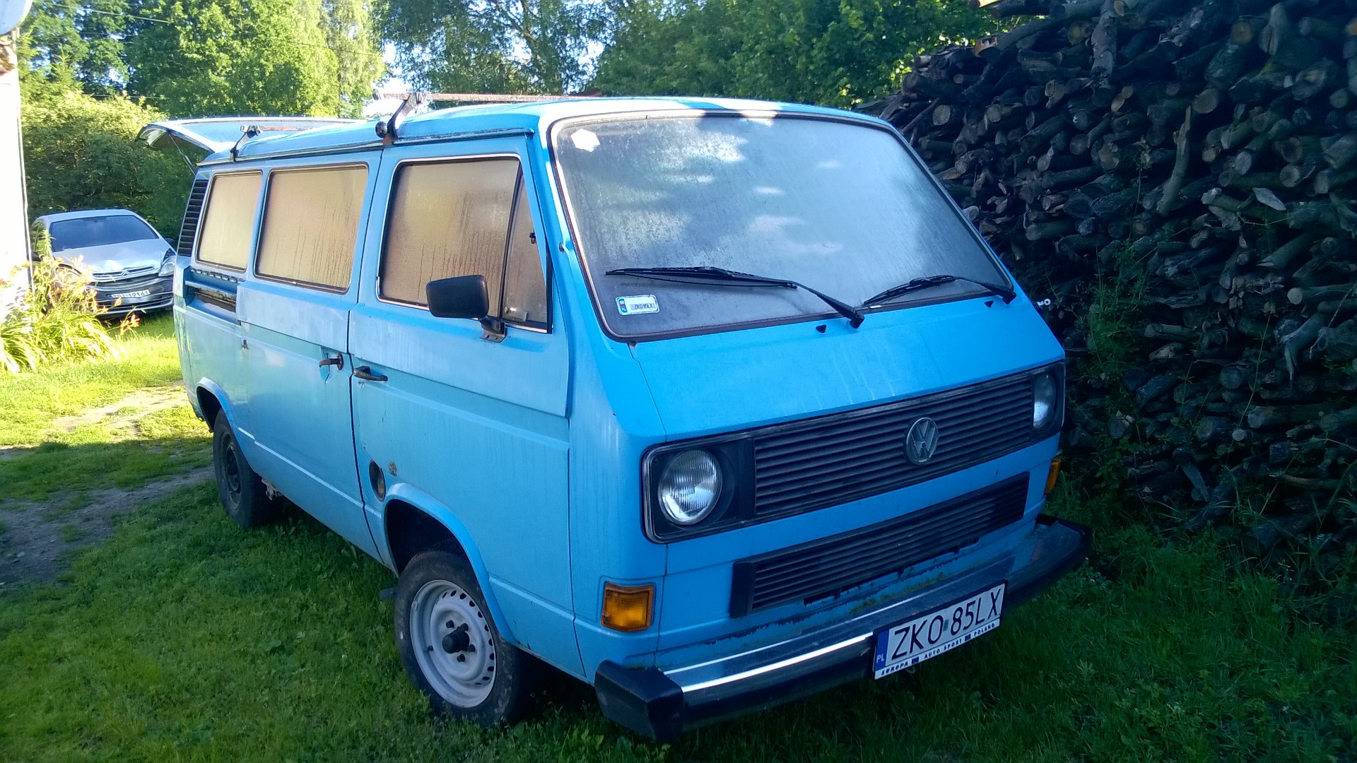

VW T3, wolnossący 1.6D, wersja 8-osobowa. Najpierw jeździł jako autobus szkolny w Niemczech, później kilka lat używana przez budowlańców, dlatego stan wnętrza dosyć słaby, ale auto ciągle eksploatowane i o dziwo - silnik bardzo zdrowy. Koszt zakupu niski, biorąc pod uwagę stan mechaniczny i blacharski pojazdu. Przebieg symboliczny jak na 31 lat. Auto jest rozebrane na części pierwsze, a za tydzień zrzucę silnik. Duża część prac nad blacharką została zakończona. Zostało jeszcze kilka rzeczy blacharskich i auto pójdzie do malowania. Przewidywane zakończenie prac blacharsko lakierniczych - październik 2015, a tapicerskich listopad 2015. Generalnie auto nadawało się do jazdy, ale wolałem je zrobić raz a porządnie, bez chodzenia na skróty. Ma służyć wiele lat i przejechać kawał świata.
A do Nysy, drodzy Forumowicze, wrócę prędzej czy później. Muszę to tego dojrzeć, zobaczyć też na własnej skórze ile pracy i pieniędzy pochłania prostszy projekt, zanim zabiorę się za dłuższy, droższy i o wiele trudniejszy. Wtedy już nie będzie kombinacji z przekładkami, tylko zostanie oryginalny silnik, ku chwale Nysy! :)
Dzięki jeszcze raz za Waszą pomoc i życzę udanych projektów, niskich wzniesień i szerokich, prostych dróg!
Komentarz: Auto po zakupie, przed rozbiórką
