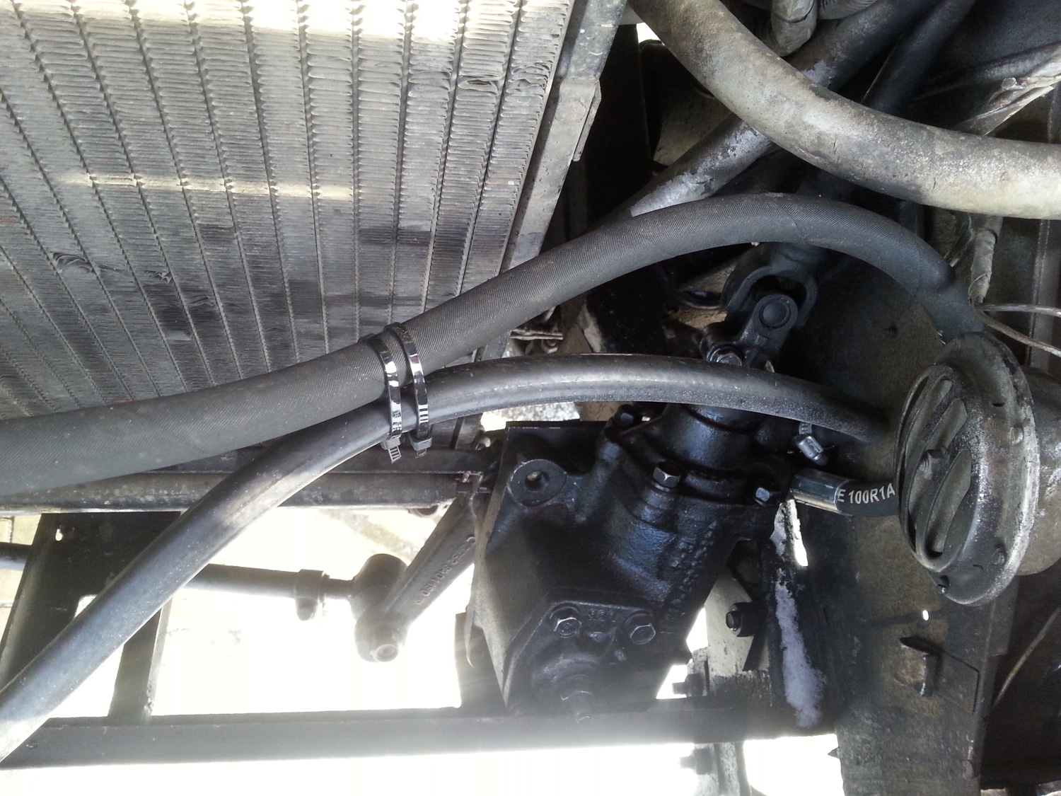

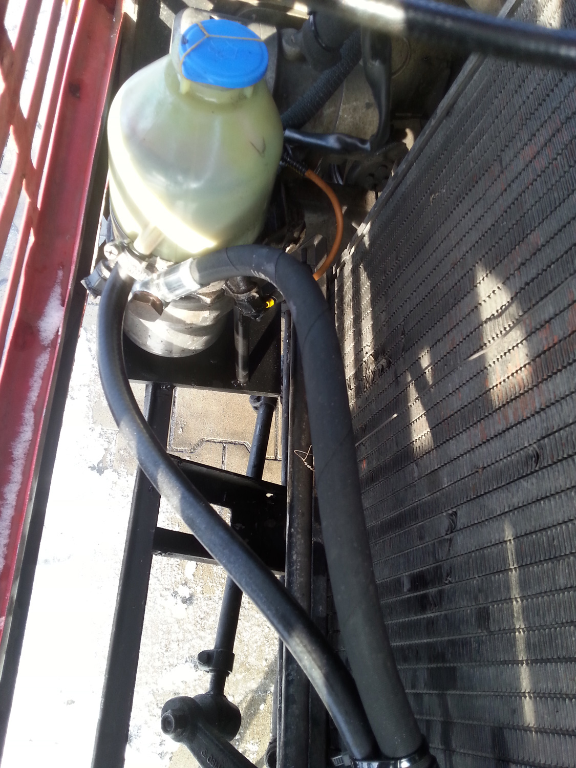

Nie wiem po co kombinować, modyfikacja, którą mam jest najprostsza zwłaszcza przy silniku s21.
Dodatkowo w zasadzie nie widać, że coś było robione. Pompa trochę dziwna ale można ją umieścić w innym miejscu. Koszt przystępny jeśli traktujemy żuka poważnie 350zł przekładnia i 200zł pompa.
