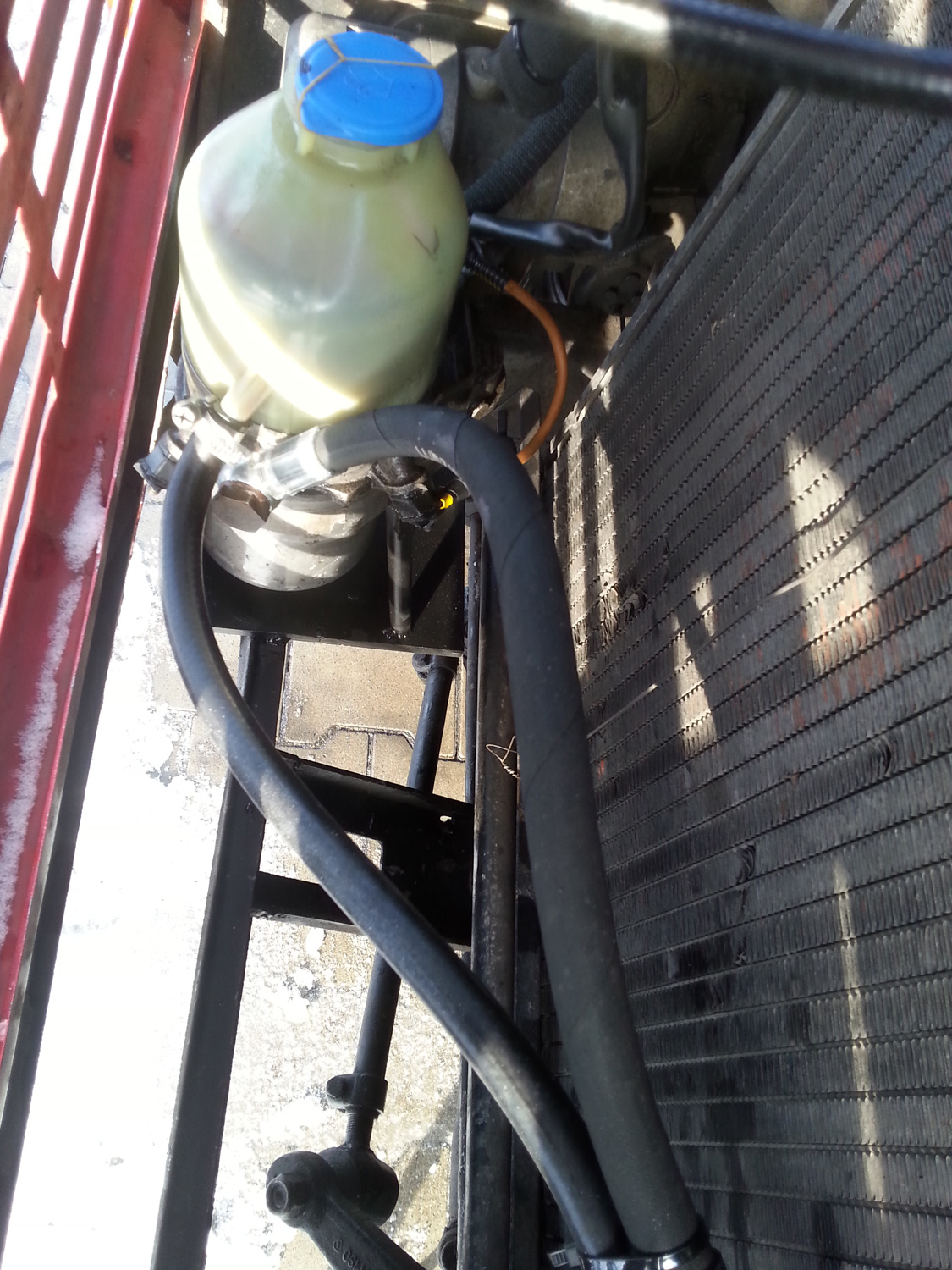

Ja jadę w czwartek na operacje zakładania wspomagania. Zobaczymy czy sie da. Mam dwie przekładnie z lublina małą i duża do tego pompa hydrauliczno elektryczna od astry 2. Jesli uda sie to spiąć to zrobie fotki. Pompa od astry sprawia, ze rzeźba ogranicza sie do montażu przekładni.

Wspomaganie jest i działa. Polecam rewelacja!
Przekładania pasuje tylko mała, duża się nie mieści.
Pompa od astry sprawdza się świetnie.
Problemem jest wieloklin na przekładni, który uniemożliwia ustawienia ramienia (wodzik) przekładni w dowolnym miejscu co znowu powoduje, że w jedną stronę wychylenie jest trochę za małe i ogranicza skręt.
Objawia się to tylko na parkingu w ciasnych miejscach.
Będę dorabiał nowy wodzik trochę dłuższy i będzie dobrze.
Przeróbkę polecam, komfort jazdy jest znacznie większy i można założyć dowolnie szerokie opony.

Nie wiem po co kombinować, modyfikacja, którą mam jest najprostsza zwłaszcza przy silniku s21.
Dodatkowo w zasadzie nie widać, że coś było robione. Pompa trochę dziwna ale można ją umieścić w innym miejscu. Koszt przystępny jeśli traktujemy żuka poważnie 350zł przekładnia i 200zł pompa.
pompa-wspomaganie-żuk.jpg [ 494.61 KiB | Przeglądany 10298 razy ]
przkladnia-wspomaganie-żuk.jpg [ 518.07 KiB | Przeglądany 10298 razy ]
http://fsc-zuk.pl
