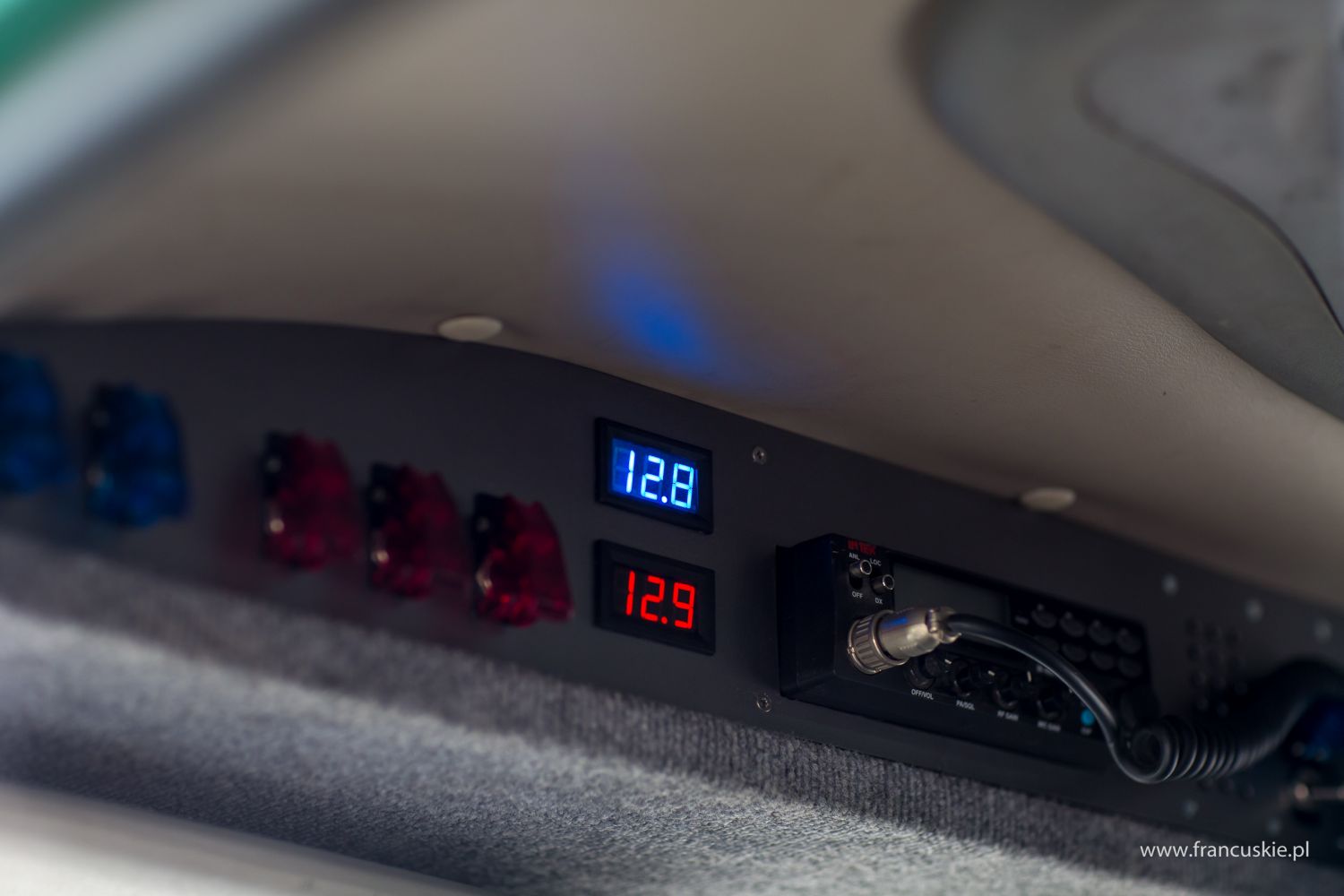

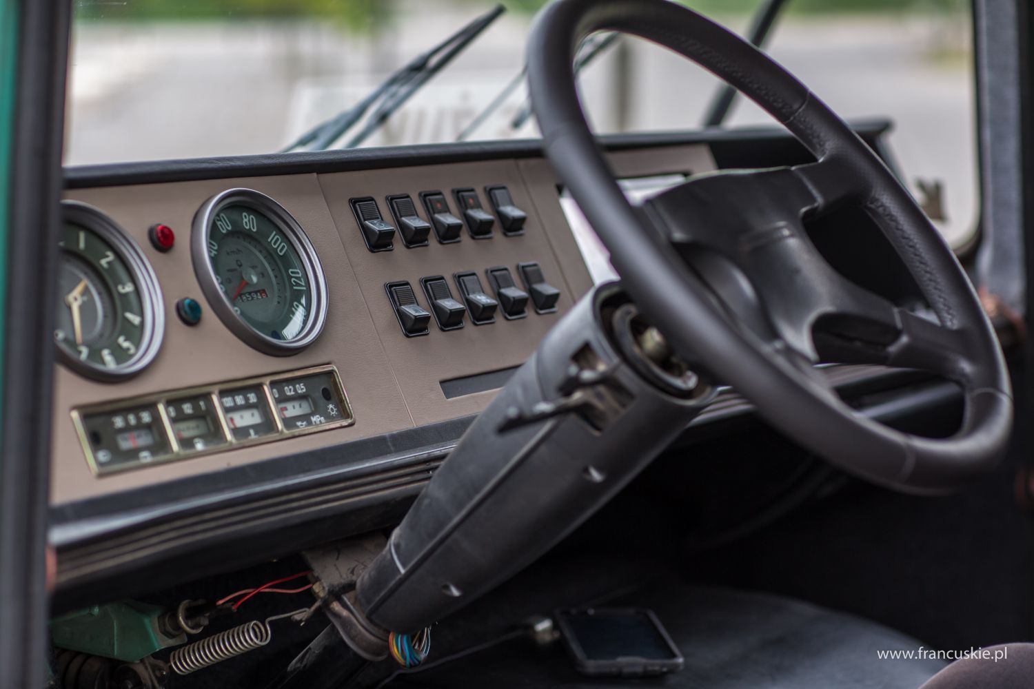

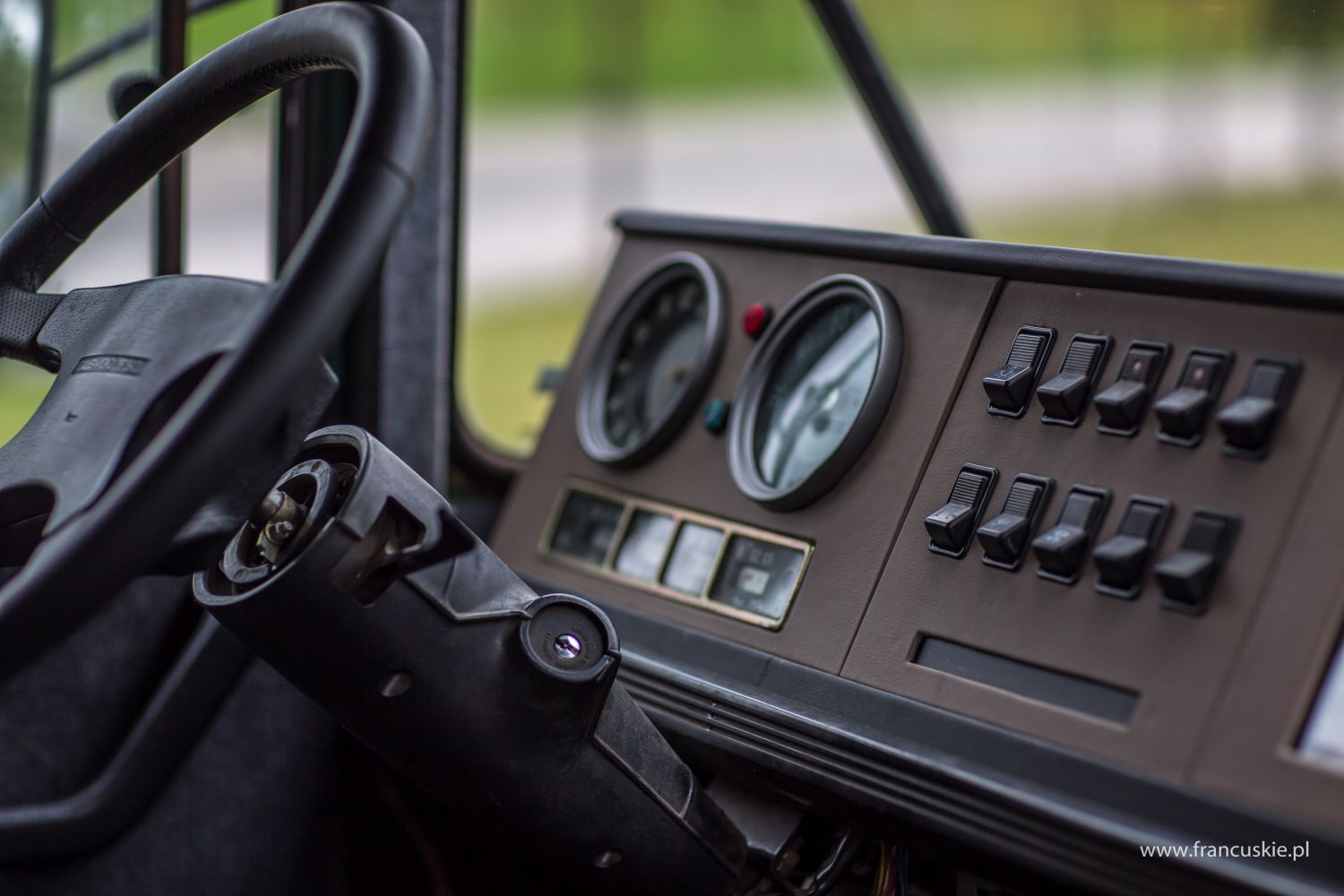

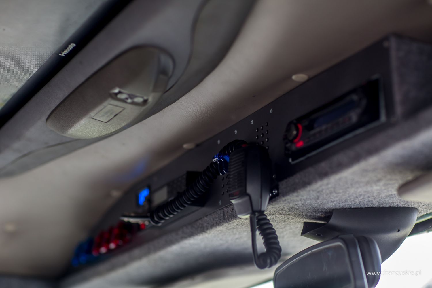

Oto fotki mojej deski na gotowo
le-zuk-4.jpg [ 130.09 KiB | Przeglądany 18426 razy ]
le-zuk-11.jpg [ 124.16 KiB | Przeglądany 18426 razy ]
le-zuk-12.jpg [ 97.44 KiB | Przeglądany 18426 razy ]
le-zuk-13.jpg [ 86.99 KiB | Przeglądany 18426 razy ]
