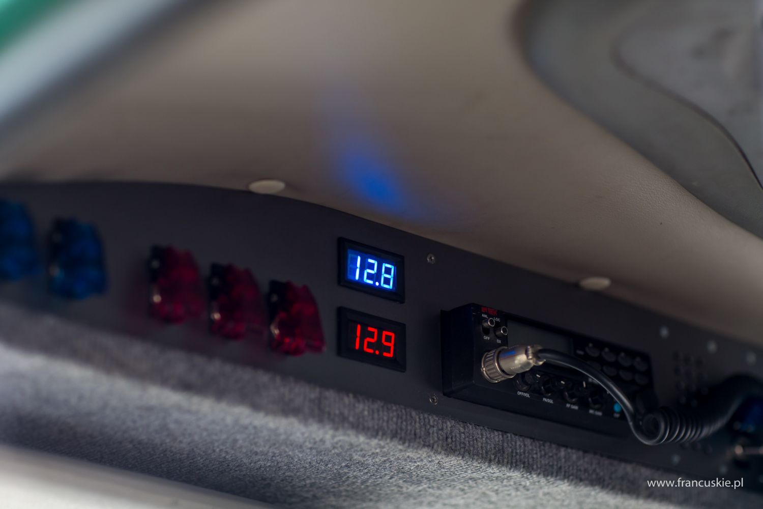

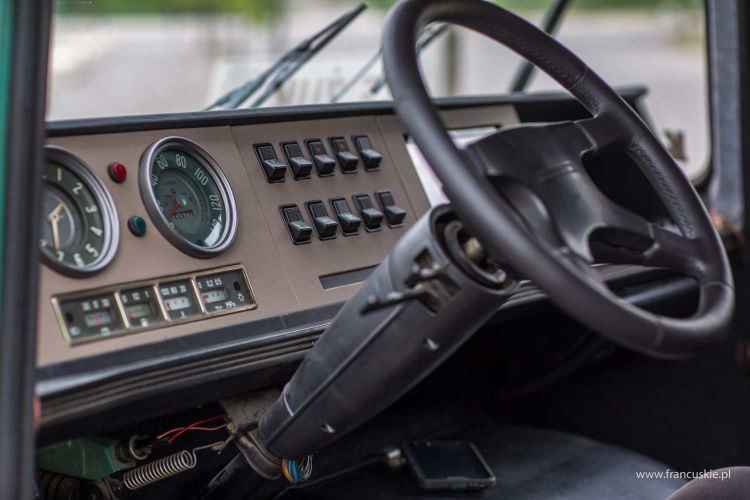

Ja mam zegary od Warszawy i takie mają pozostać. Wymyślę redukcję jakąś, ale zasadniczo mi to wisi bo i tak mam stały odczyt z GPS za lusterkiem, a docelowo mam znacznie bardziej wypasiony plan oparty na małym komputerku;-)
Oto fotki mojej deski na gotowo
le-zuk-4.jpg [ 130.09 KiB | Przeglądany 18151 razy ]
le-zuk-11.jpg [ 124.16 KiB | Przeglądany 18151 razy ]
le-zuk-12.jpg [ 97.44 KiB | Przeglądany 18151 razy ]
le-zuk-13.jpg [ 86.99 KiB | Przeglądany 18151 razy ]
