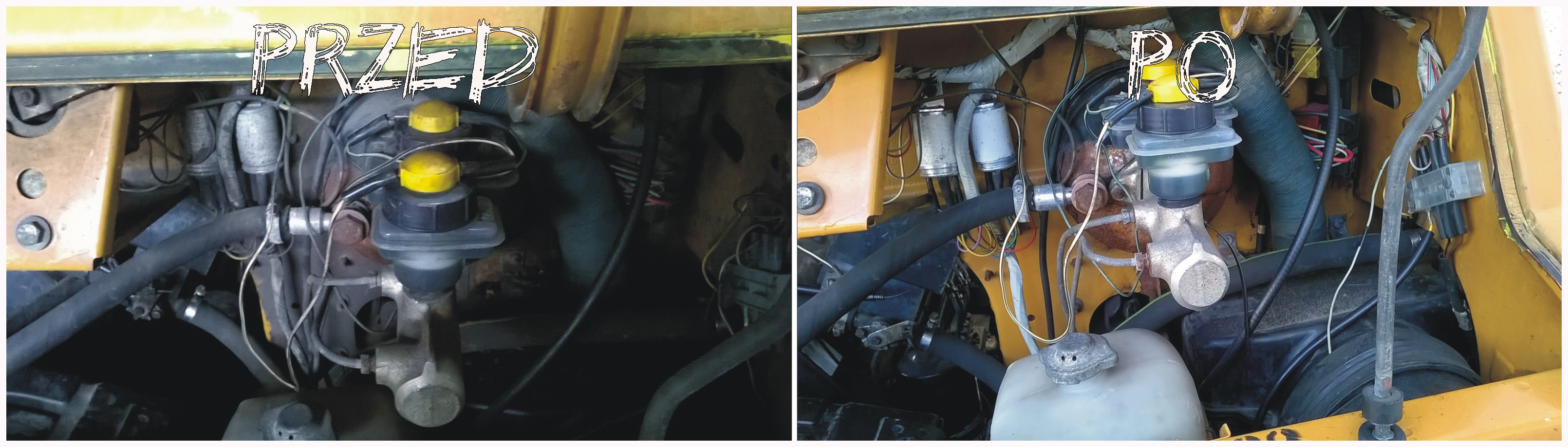

Czy o tej pompie mowa ?
Mycie 2.jpg [ 756.11 KiB | Przeglądany 13745 razy ]
Post: 21 lipca 2015, 10:22
Na obu fotkach jest to samo - pompa PHS-25 - nie nadaje się do tarcz. Owszem, auto hamuje bez zarzutu, ale jak pisałem - znika hamulec przy zmianie kierunku jazdy.

Diesel pisze:
Masz racje, bo to zdjęcie przedstawia umycie komory silnika :) - Innego nie maiałem.
