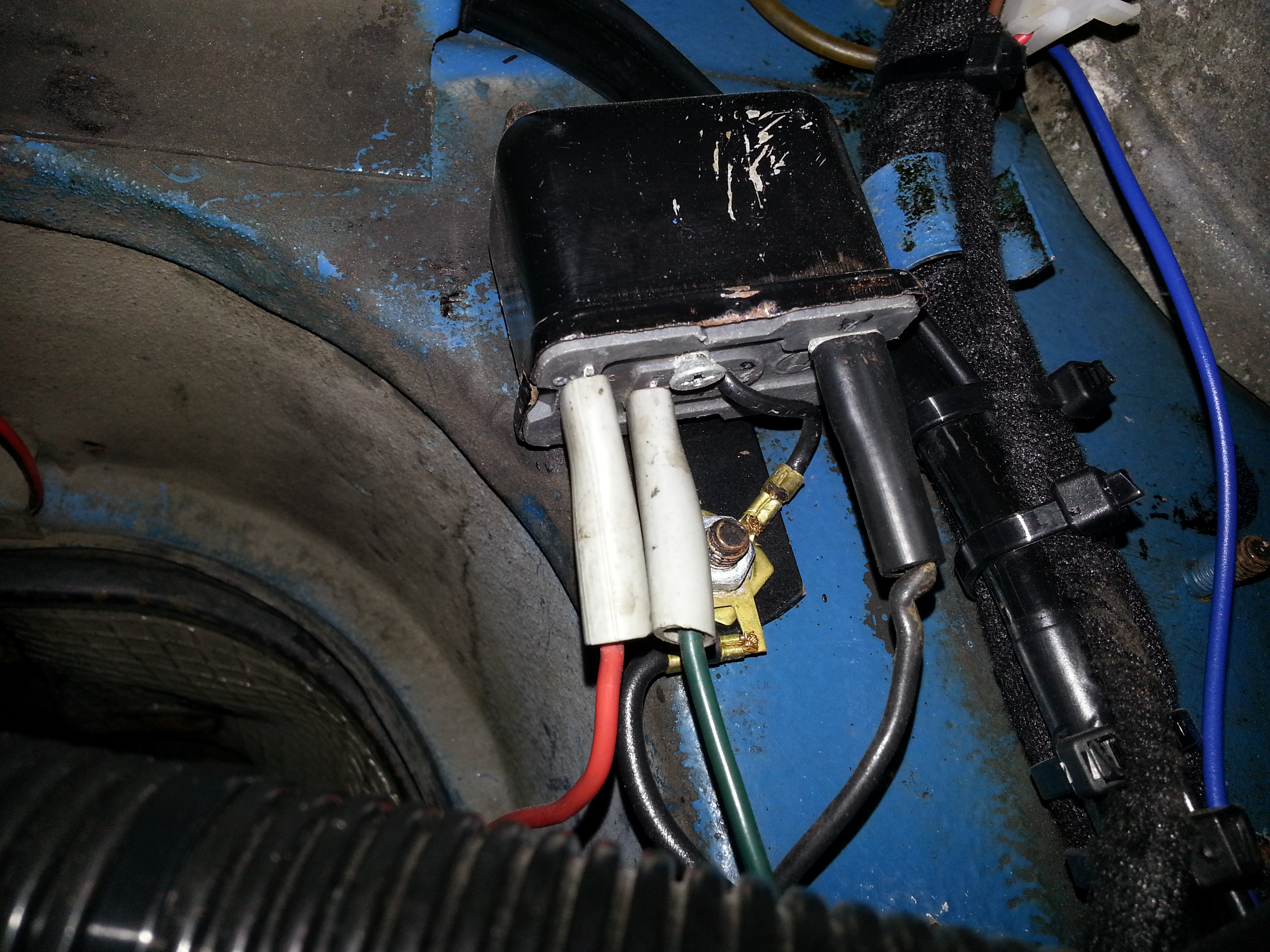

Wracając do tematu modułu Sebastiana - tak on się prezentuje w Żuku. Zamontowany pod maską, wygląda jak przekaźnik, nie rzuca się w oczy, nie przeszkadza, odpiąć można w każdej chwili.
20150923_201838.jpg [ 2.98 MiB | Przeglądany 12390 razy ]
