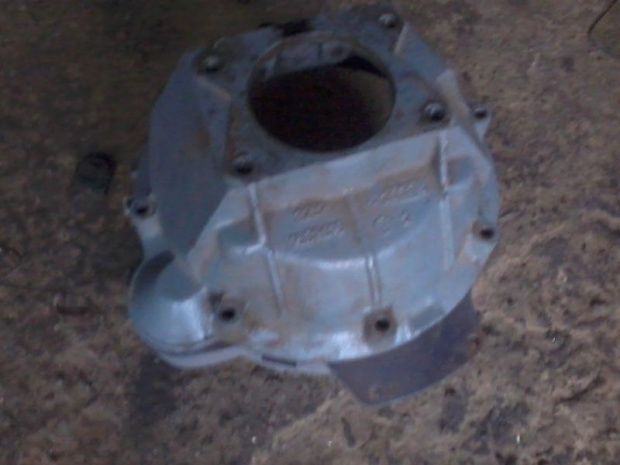

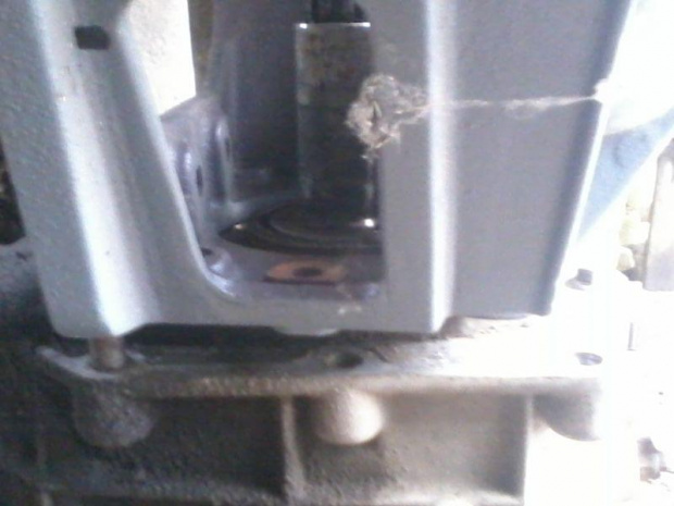

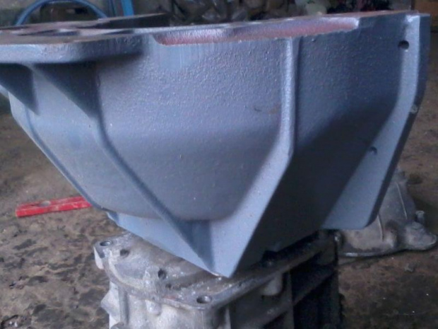

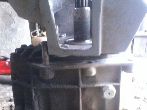

Dobra,zgodnie z zapowiedzią wszystko pomierzyłem itd. ale nie mam zbyt dobrych wieści.Możemy zapomnieć o dokręcaniu samej skrzyni do obudowy sprzęgła,ale po kolei.
Różnica w wysokości obudowy z 4C90 i S-21 wynosi równiutkie 50mm,czyli płyta pomiędzy silnik a obudowę sprzęgła przy skrzyni musi mieć szerokość 5cm,niby niedużo,ale jednak.

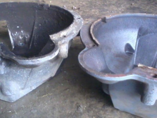

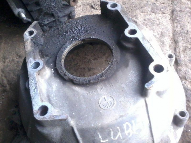

Obudowy z lublina i żuka andoria mają te same wymiary,jak widać na zdjęciu.
Przy czym obudowa z lublina ma zrobiony odlew spełniający rolę dystansu pomiędzy skrzynią biegów

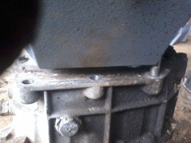

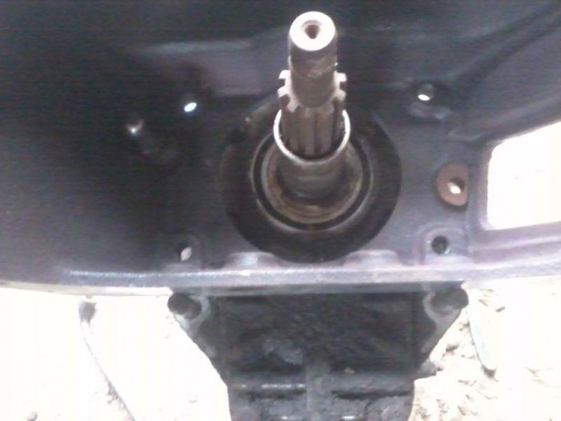

Dystans jest potrzebny,bo skrzynia ma dekiel na z przodu zamykający obudowę i ustalający położenie wałka sprzęgłowego.
Tu widać ile ten dystans odstawia obudowę od skrzyni,podczas gdy w obudowie z żuka tego nie mamy i zwyczajnie nie siadzie nam odpowiednio na skrzynię i zmieni się wymiar całkowity.
O ile w środku by było całkiem przyjemnie,bo wystarczyło by tylko dotoczyć ładny okrągły pierścień,żeby łanie wycentrował skrzynię...
To już dalej nie jest tak fajnie,bo obudowa siada całkowicie na deklu i nie ma możliwości zastosowania przejściówki bez pozbycia się tego dekla.Tzn. można,ale zmieni się wymiar i wałek nie wejdzie w łożysko w wale.
Tylko dwie środkowe śruby łapią cokolwiek "mięsa" w obudowie sprzęgła.Reszta by musiała być w przejściówce z blachy.
Analogiczna sytuacja jest z obudową od S-21
A co mnie zdziwiło,obudowy sprzęgła z 4C90 i S-21 ładnie się ze sobą pokrywają,co rokuje nadzieję,że być może można by było stworzyć coś z orginalnej płyty pośredniej z andorii,tyle tylko,że to aluminium,trochę niewdzięczny materiał.
Chodzi mi po głowie,czy koła zamachowe z obu siników nie są czasem podobne,w sensie średnicy i reszty wymiarów,bo może można by właśnie coś stworzyć z tego aluminiowego cudeńka z andorii.Jeśli nie,to trzeba robić nowe.Dokładnie zmierzyć można to tylko na silniku,co będę musiał zrobić w niedługim czasie.Przydała by się jeszcze ta płyta aluminiowa.Nie wie ktoś,jakie są możliwości nawiercenia w bloku od strony koła zamachowego w S-21 dodatkowych (nowych) otworów i wkręcenia tam szpilek?Ile tam jest mięsa?Bo jeśli by się dao przykręcić płytę z andorii i wszystkie wymiary by się zgodziły,to jesteśmy prawie w domu.Piszę prawie,bo zostaje rozrusznik,ale jeśli koło jest takie samo,to może podejdzie ten mały z andorii.

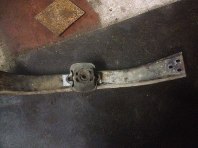

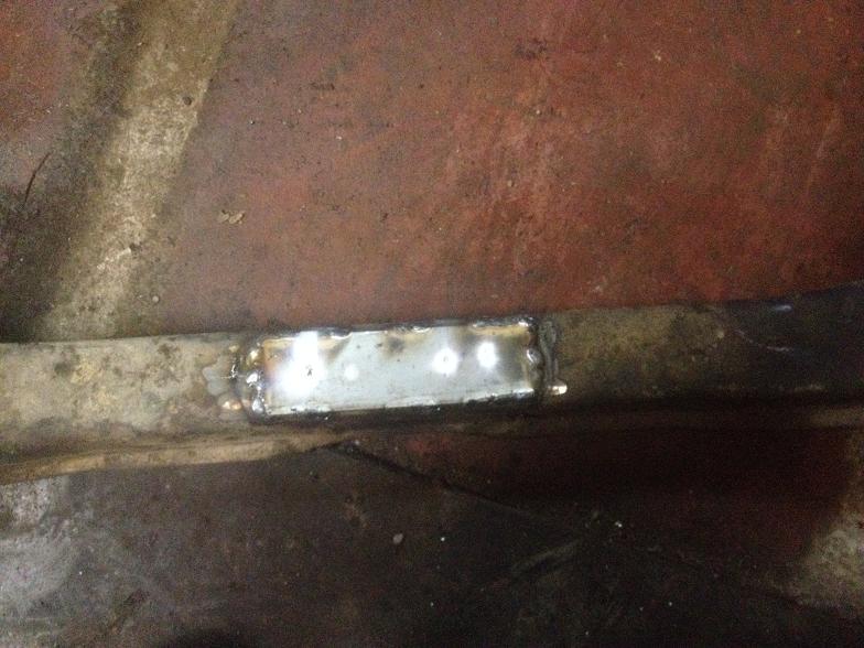

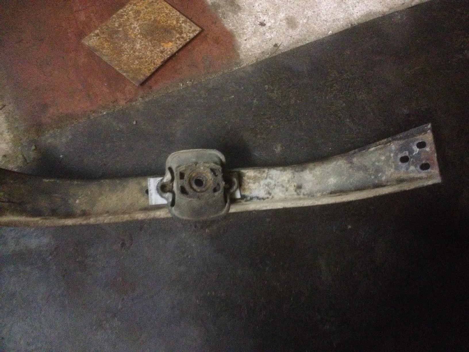

Ja wczoraj zrobiłem pierwsza jazde po 3 miesacach postoju w garazu, i zamontowaniu innego zawieszenia mostu nowego typu i skrzyni 5ki, chcialbym sie podzielic sposobem w jaki rozwiazalem podwieszenie skrzyni, zostawilem orginalny wieszak skrzyni, zaspawałem orginalne otwory plaskownikiem, wywiercilem nowe otwory i zamontowalem poduszke pod skrzynie z lublina ktora kupilem wraz ze skrzynia biegow:) dzieki takiemu rozwiazaniu nie ma zadnych drgan i niepokojacych odglosow
