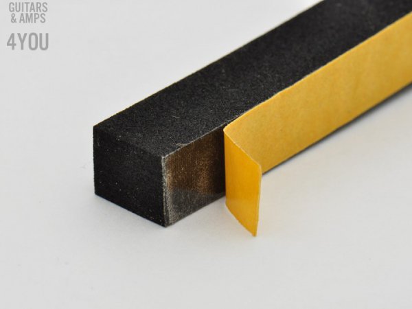

ja na swoją pokrywę wypełniłem od spodu wełną mineralną z folią aluminiową idealnie wpasowała się w zagłębienia na obrzeżach pokrywy, folia aluminiowa dodatkowo ekranuje ciepło od silnika dodatkowo na rant (wnęka silnika) dodałem gąbkę (piankę bądź co kolwiek co jest ściśliwe i dobrze poddaje się naciskowi )
Komentarz: wełna mineralna z folią aluminiową

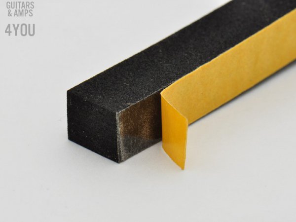

Komentarz: gąbka samoprzylepna
d46ceb9d80178999e8934c3a3afcbb28.jpg [ 23.65 KiB | Przeglądany 14097 razy ]

Wojtek i jest różnica? Trochę nie kumam tej gąbki samoprzylepnej, w którym miejscu konkretnie ją dałeś?

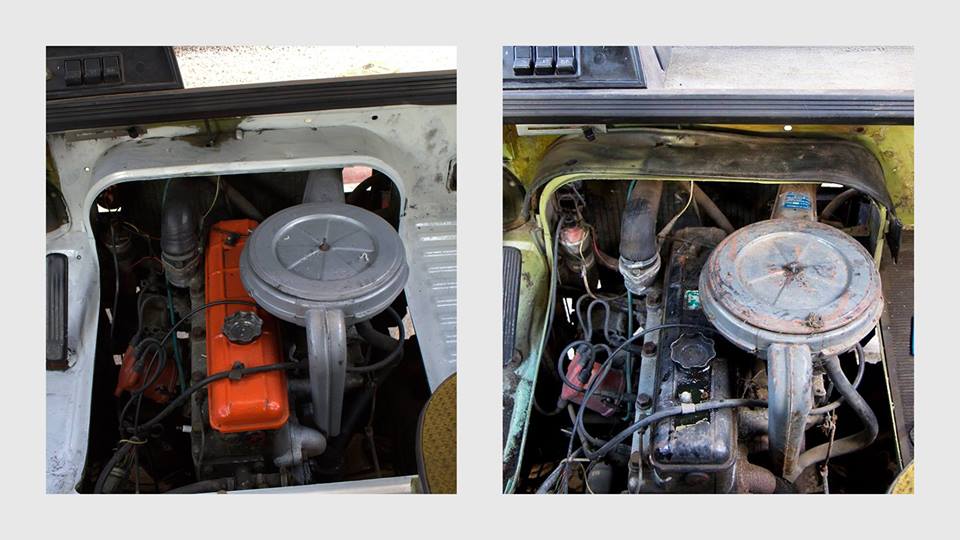

różnica jest ogromna a gąbke dokoła tego rantu co przychodzi na niego pokrywa
zukkk.jpg [ 73.47 KiB | Przeglądany 14062 razy ]
