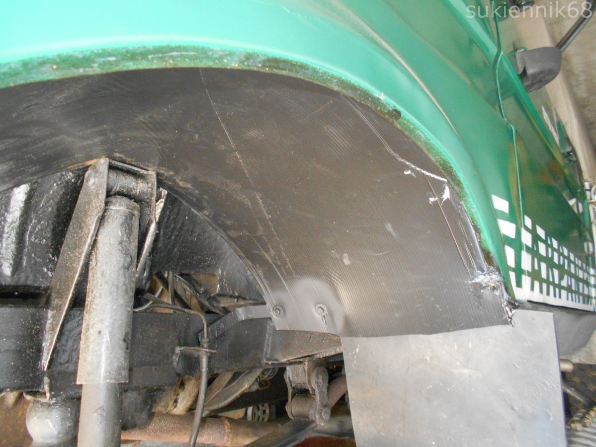

temat został rozwiązany :D za pomocą maty grubości 2mm z polipropylenu kanalikowego. Materiał idealnie nadaje się do wykonania nadkola zabezpieczającego, łatwo uformować, dociąć, zamontować.
może komuś przyda się ta informacja

a to fotki poglądowe:
12696277_montaznadkoli22.081.JPG [ 154.25 KiB | Przeglądany 13023 razy ]
12696281_montaznadkoli22.088.JPG [ 134.72 KiB | Przeglądany 13023 razy ]
12696273_montaznadkoli22.086.JPG [ 177.87 KiB | Przeglądany 13023 razy ]
12696275_montaznadkoli22.087.JPG [ 199.96 KiB | Przeglądany 13023 razy ]
